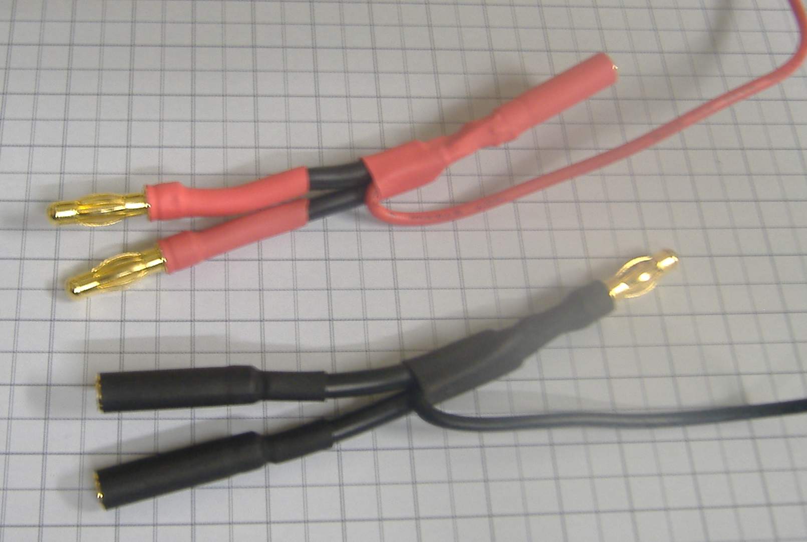

So, heute habe ich nochmal den Lötkolben angeworfen und meinen "chris.jan-spezial 2P-Adapter mit Anschluß für's uBec" fertig gemacht. Da ich am Akku Buchse für Plus und Stecker für Masse nutze sind die Adapter entsprechend unterschiedlich.
Gruß Chris

Aber warum gehen da zwei Buchsen und zwei Stecker ab ?
Ich hab einfach den Schrumpfschlauch an den beiden Regler-Steckern kurz abgemacht, da die Kabel vom UBEC angelötet, wieder Schrumpfschlauch drauf und fertig. Da bleiben dann bei mir dann nach Adam Riese nur 1 Stecker und eine Buchse für den Akku über .... ?!?

Du hast das 2P überlesen. ich nutze ja 2 Akkupacks parallel. Ansonsten hätte ich es auch so gemacht wie Du.
Auf dem Bild gehen links zwei schwarze Buchsen für Akku-Masse und zwei rote Stecker für Akku-Plus.
Rechts sind die Kabel fürs uBec und den Regler.
Und da ich sowieso den Adapter gemacht habe, wollte ich lieber da das uBec anklemmen.
Falls der Regler mal verkauft wird bleibt er so im Originalzustand.
Gruß Chris
