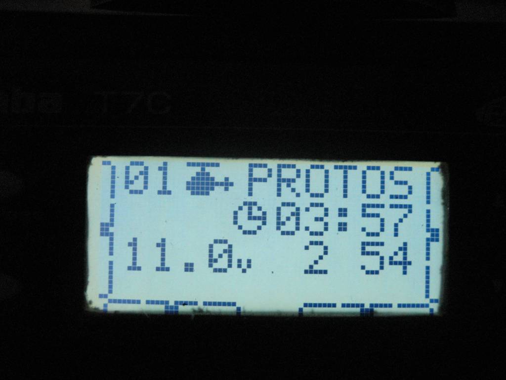

hab auch umgebaut.
teile sind von reichelt, die haben nen 12V inverter. leuchtkraft bei 9,5V immer noch gut.
umbau, inkl. schalter 10 eumel.
blöderweise, hab ich die folie hinter den ausschnitt verfrachtet und nicht direkt hinters display, im makro-modus sieht man´s dann... :oops:
an der platine, die direkt am display ist, wird ja der akku angestöpselt. die pins kommen auf der andern seite wieder n stück raus. langt grad so für nen servostecker!
den inverter hab ich unter der L/S platine montiert und ja er fiept n bissl...
der schalter für die beleuchtung ist auf der rückseite.
kommende updates:
neue folie direkt ans display,
spannung für inverterschalter nicht direkt vom akku, sondern vom ein/ausschalter der funke.
Gruß, Flo

Sieht echt schick aus! Bin auch am überlegen meiner Funke so ein Leuchtdisplay zu verpassen. Ist das aber normal das bei Euch das H nicht mehr richtig zu sehen ist? Liegt das an der Leuchtefolie?
LG Sirius

#127 Re: FF-7 (T7C) Display beleuchtet
Beitrag von seitwaerts »
Kalibah hat geschrieben:Ist das aber normal das bei Euch das H nicht mehr richtig zu sehen ist? Liegt das an der Leuchtefolie?
Äähm, blinkt das h nicht? Dann ist es nämlich eher schwer zu fotografieren... :wink:
Grysze, Volker

#128 Re: FF-7 (T7C) Display beleuchtet
Beitrag von torro »
das H blinkt.
hab noch n update zum nachtragen:
den inverter hab ich mit epoxy-knetmasse versteckt. jetzt fiept nix mehr.
Gruß, Flo

#129 Re: FF-7 (T7C) Display beleuchtet
Beitrag von Kalibah »
Öhm *grübel* das wiederum weiß ich nicht so genau! Sah bei Dir nur das H leicht schimmern und bei torro fehlte es ganz. Sorry falls es wirklich blinkt. :oops:
