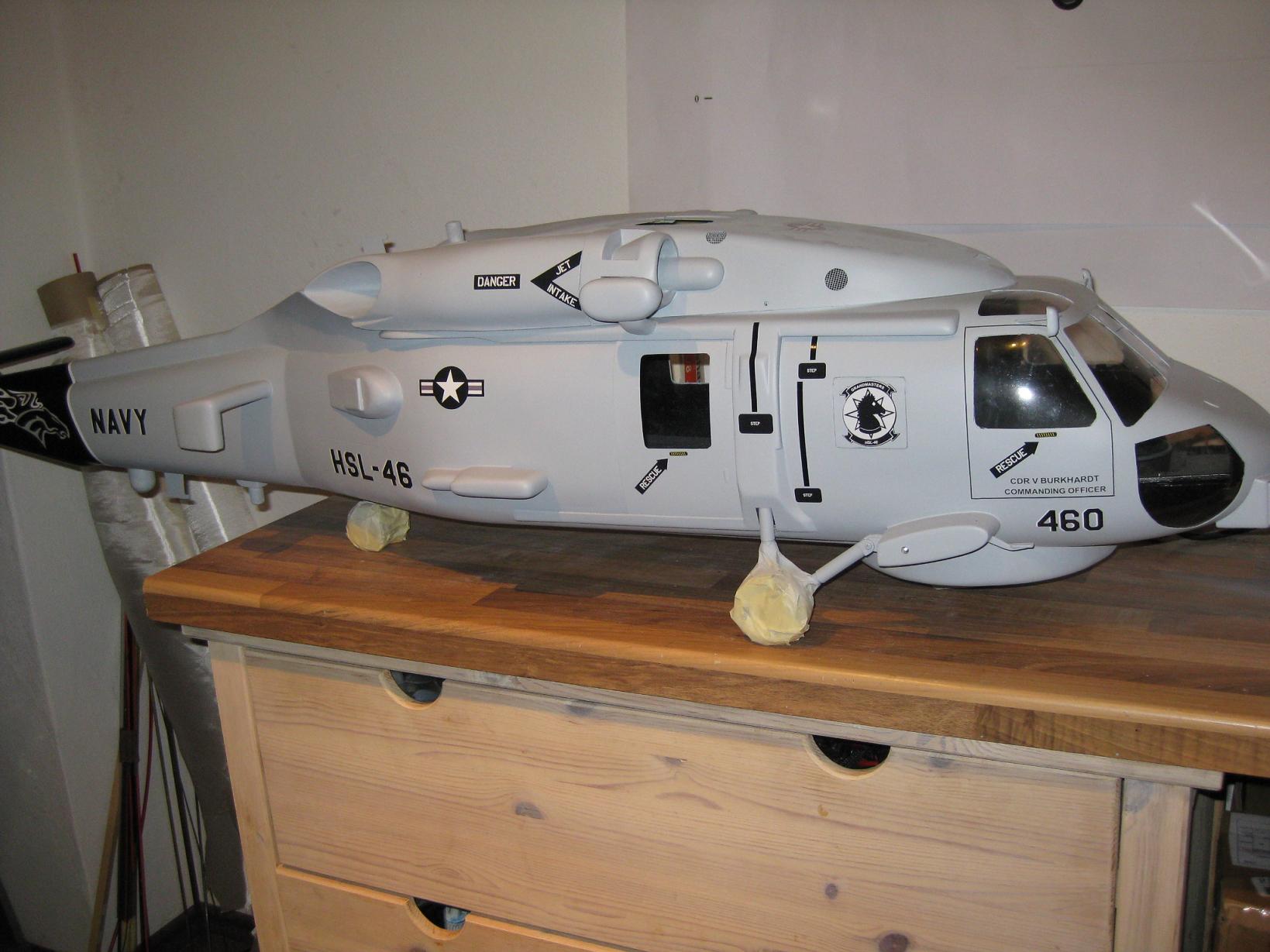

Servus Icebear,
wie siehts bei dir aus?
Meine SH 60B Seahawk hat nun ihr Sommerfell bekommen.
Anbei mal ein paar aktuelle Bilder meines Schmuckstücks.
Eine kleine Änderung habe allerdings vorgenommen.
Ich weiß jetzt nicht ob das Amtsanmaßung ist, aber ich habe mich selber kurzerhand
zum "Commanding Officer" und meine Freundin zum "Executive Officer" auf den Schriftzügen
an der Tür gemacht.
Da ich ein Schönwetterflieger bin, muss ich nur noch mein Rondo (jetzt mit V2) wieder einbauen und auf besseres
(wärmeres) Wetter warten.

Amtsanmaßung - eindeutig!!! :D
Sieht richtig gut aus. Auf dem grau-blau würde sich gaaanz leichte Alterungsspuren super machen.
Viel Spass beim Erstflug wünscht
Jens

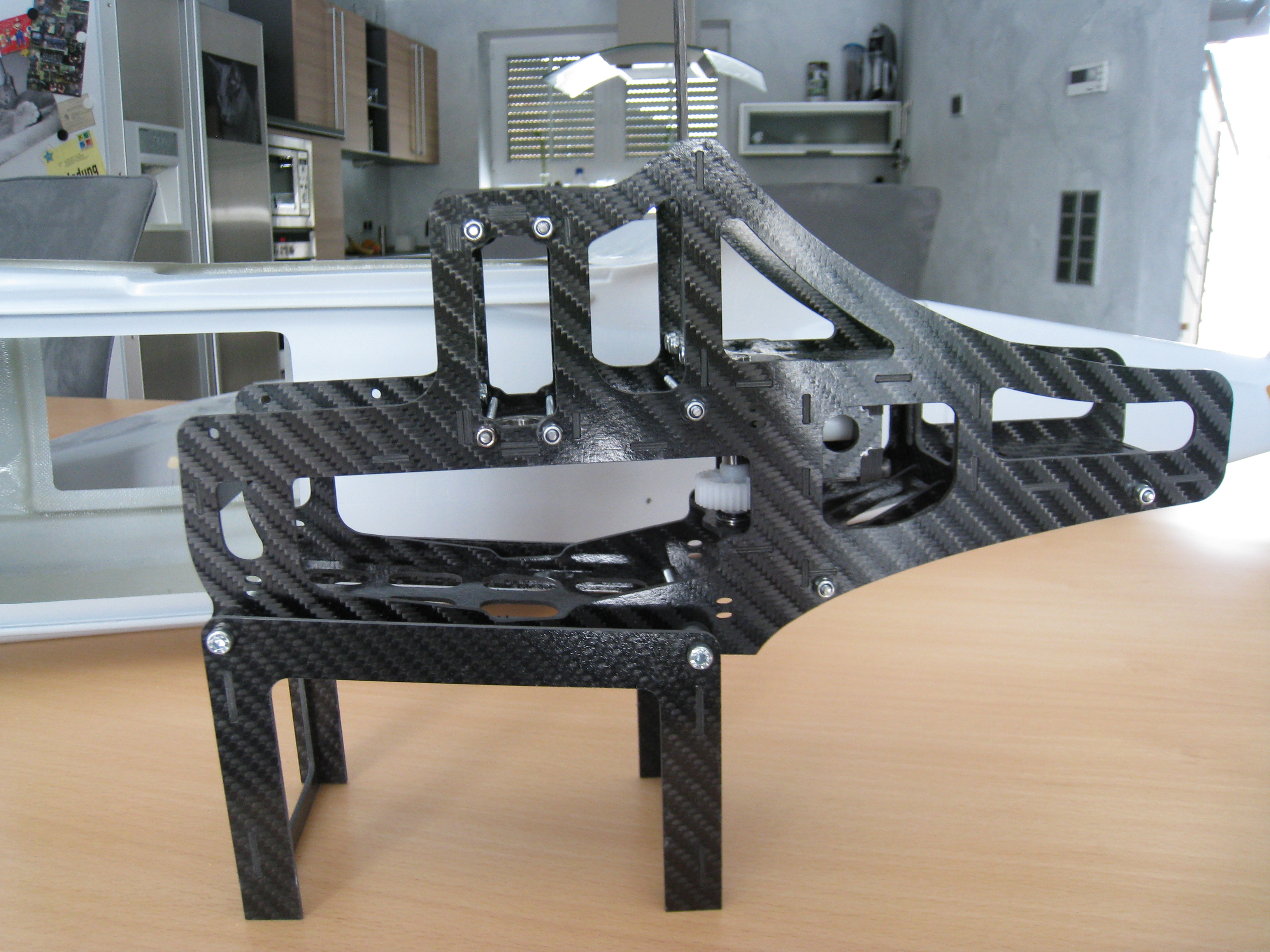

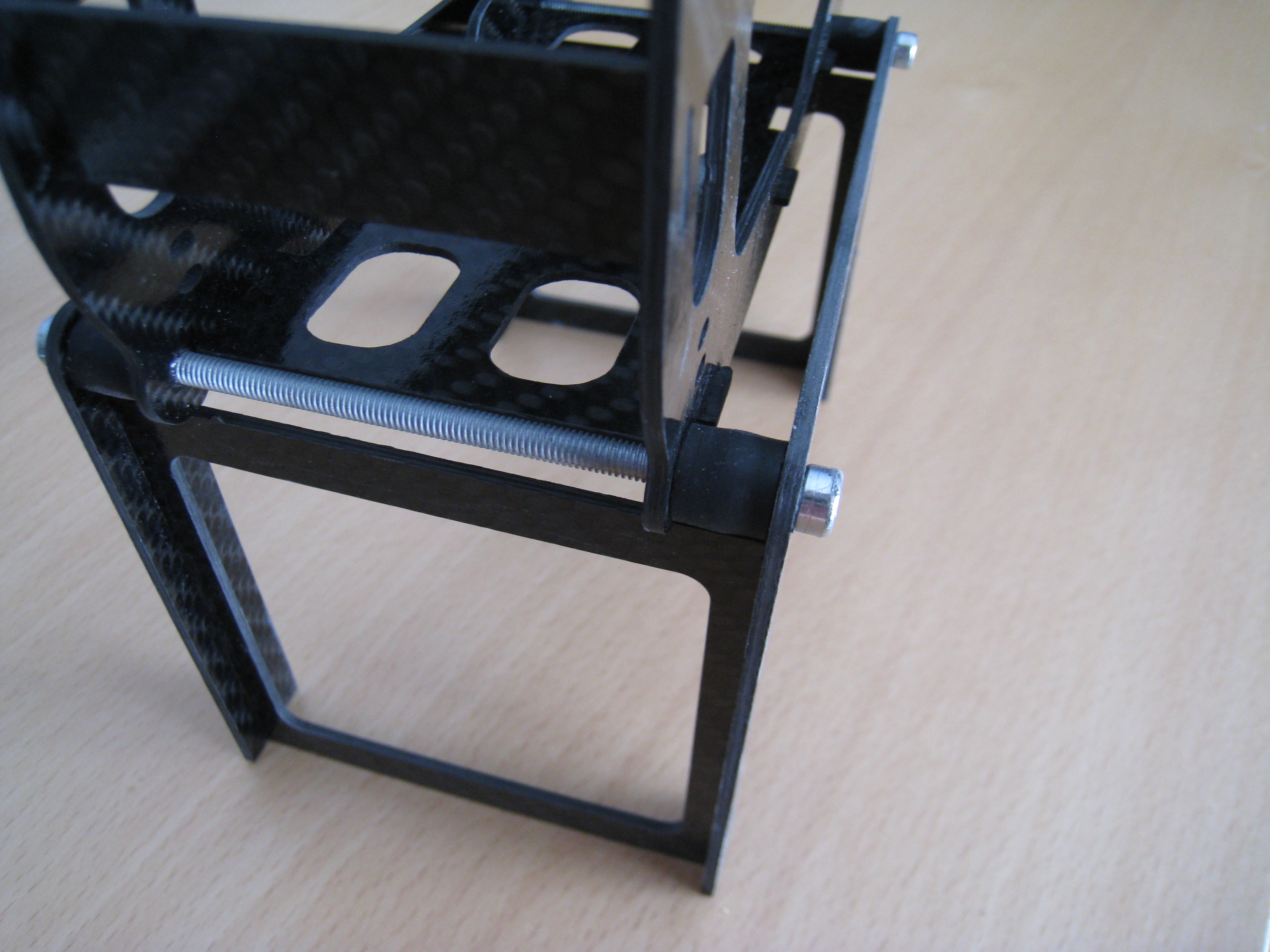

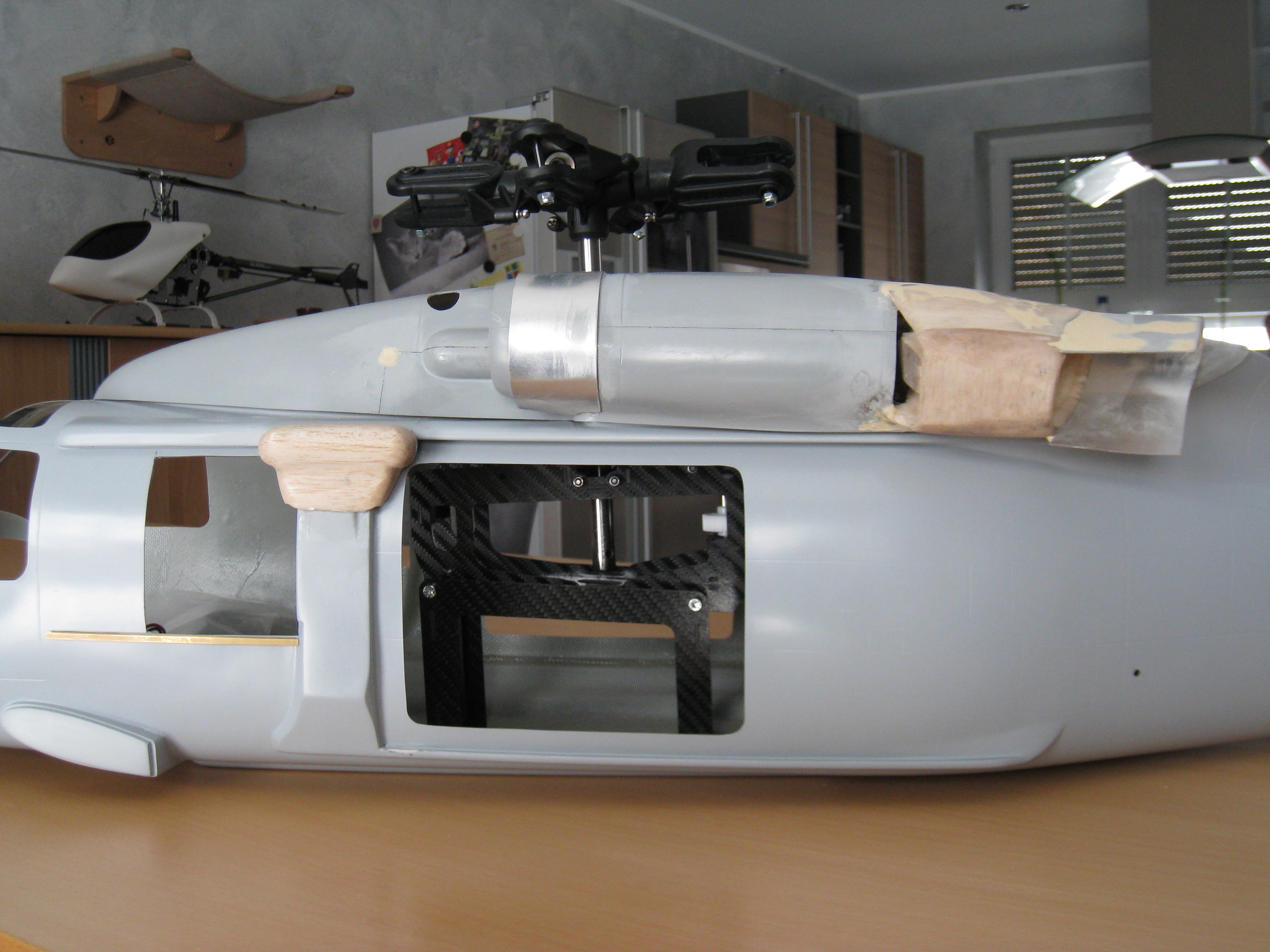

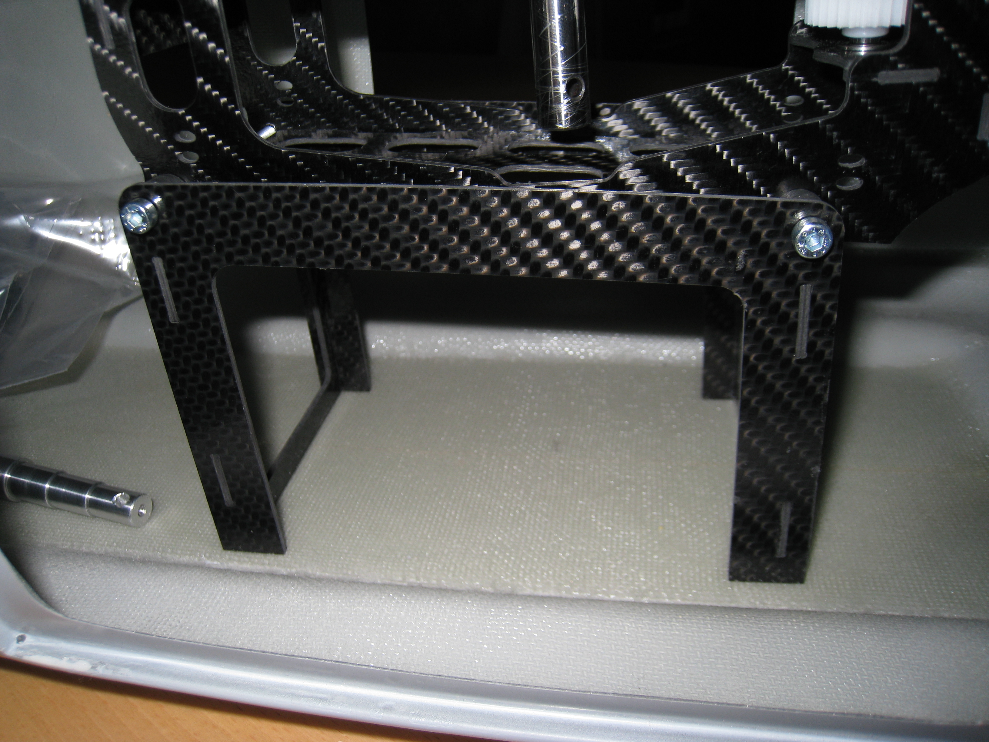

Sooo, weiter gehts:
Ich habe nun auch meine "Füße" für das Chassi bekommen. Sobald meine Harz-Lieferung eingetrudelt ist werde ich die im Chassi einlaminieren. Dann kann ich auch endlich damit beginnen die Spanten einzuharzen.
Das Chassi wird mittels Gummidämpfern an die Füße angeschraubt um so den Rumpf zu entkoppeln. Im oberen Bereich des Chassis werde ich ebenfalls mit diesen Dämpfern das Chassi mit dem Rumpf verbinden.

Jetzt fehlt mir "nur" noch mein Heck (zu Yogi rüber schiel). Dann kann ich die tatsächlichen Dimensionen ausmessen und Rotorblätter, Heckblätter und die Flexwelle bestellen.
