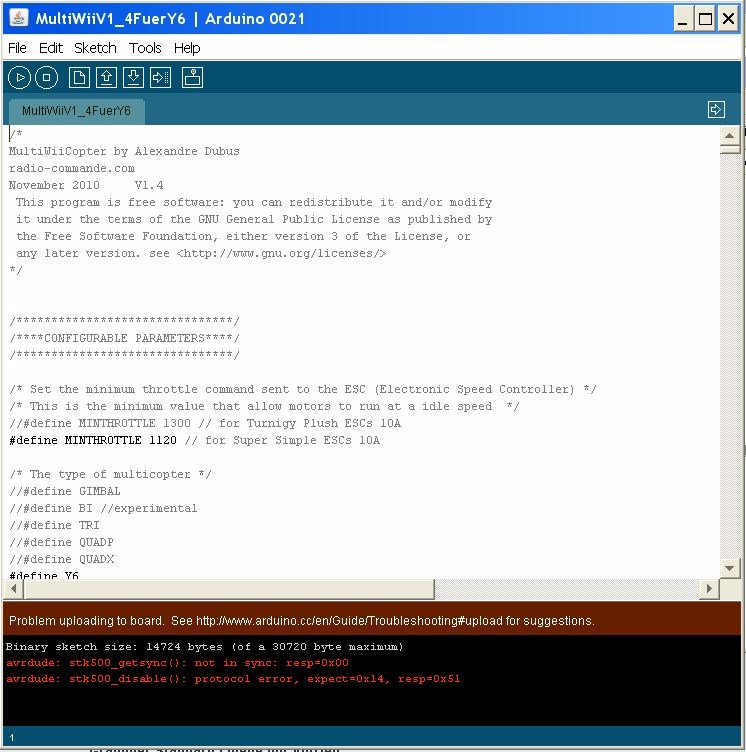

Also alles wieder zurückgelötet und nach erfolgreichem Compilen kommt nun dieser Fehler, wenn ich es aufspielen möchte auf das Board.

STK500? Hast du das richtige Ziel system gewählt? Ansonsten bin ich nun mit meinem Latein einstweilen am Ende, weil ich noch kein Board habe um zu testen...

Mach mal ein Kabel im FTDI von RX nach TX und überprüfe die Kommunikation in einem Terminalprogramm (Hypertermial, hterm oder ähnliches).

Entweder ist das falsche Board ausgewählt oder der Com-port falsch. Das sieht man im Gerätemanager des betriebssystems. Ihc tippe auch auf falsch ausgewähltes Board. Aufpassen, es gibt nen 328 und nen 168 !
Normalerweise wenn wie im Startthread beschrieben ausgewählt, wäre das Mini Pro ( 5 V , 16 MHz, ATMega 328 ) die richtige Einstellung. Außerdem bitte in der Sstemsteuerung die Einstellungen des COM-Port prüfen, Datenrate auf 115 k hochsetzen und FIFO-Buffer auf Maximum.

Also Comport habe ich COM11 auf 115200 gesetzt in der Systemsteuerung, danke erst mal für diesen Hinweis. FIFO Buffer kann ich nirgends finden
Im Programm habe ich nun das von Dir empfohlene Board: Mini Pro ( 5 V , 16 MHz, ATMega 328 )ausgewählt in den Tools und auch den Haken auf den richtigen ComPort11 gesetzt.
Resultat:
Leider immer noch der gleiche Fehler, wie auf dem letzten Foto
Muss jetzt in die Arbeit und kann erst morgen wieder weiterprobieren. Sitze schon seit 8 Stunden hier!!! Das macht mich noch ganz fertig.

FiFo-Buffer findest du in den "Erweitert" -Einstellungen wenn du auf die Eigenschaften des COM-Ports klickst ( in der Systemsteuerung / Gerätemanager ).

BTT : Hab bei mir geschaut --> Ist auch immer RX -> TX und umgekehrt.
Tom... ganz banal... denk dran die Treiber auch zu installieren... daran hing es bei mir !

ähm.... Treiber muß schon sein, und ohne Treiber auch kein zugehöriger COM-Port da reicht es nicht, irgendeinen zu nehmen, der grad mal in der Systemsteuerung auftaucht, das ist richtig. Da muß der FTDI-Treiber instaliert werden.
Und wie schon ganz richtig geschrieben wurde, ist das Layout des Adapters schon korrekt - Rx und Tx sind korrespondierende und müssen deshalb auch so angeschlossen werden, also jeweils Rx des einen auf den Tx des anderen Gerätes. ( Rx = Receive, Tx = Transmit : wenn Transmit auf Transmit geschaltet wird können keine Daten ausgetauscht werden, weil beides Sende-Leitungen sind. )
