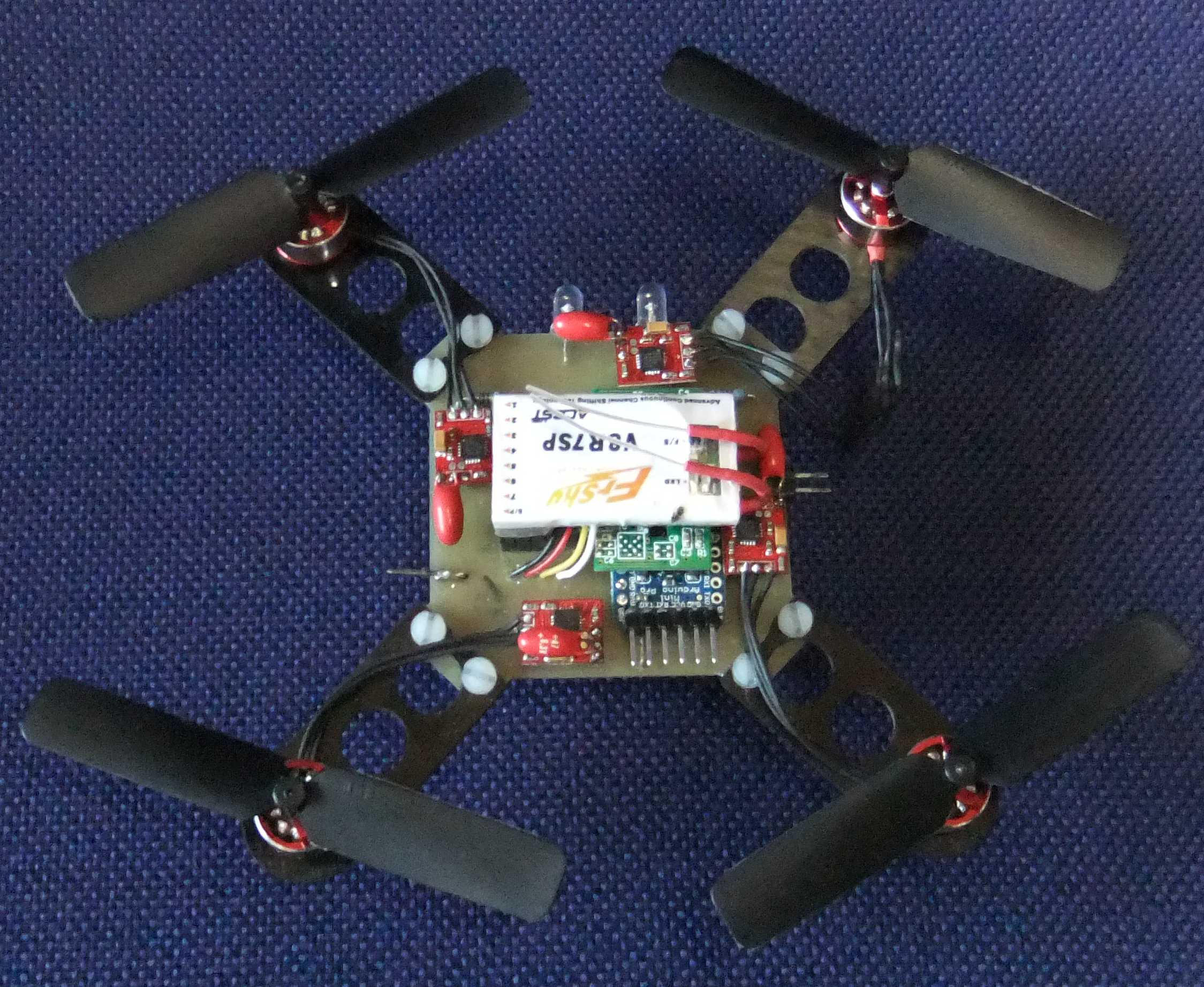

Hallo WMC -Freunde
Nachdem nun endlich meine Teile alle eingetroffen sind ging es ans fertig bauen.
Vorab erst mal ein Bild, so sieht er z.Zt. aus.
NanoWiiCopter
NanoWiiCopter
Kurz mal eine Zusammenstelleung der verwendeten Teile.
Board: Selbst erstelltes Layout, gefräste Musterplatine.
Arduino: MiniPro 328 3.3V 8Mhz
WMP: Clone, kann nicht erkennen welche Version.
ESC: Diese mini 3A vom HK
Motoren: ebenfalls vom HK
Propeller: 3x2 HD, HK
Akku: 3.7V, 600mAh
Empfänger: FrSky V8R7SP, 7Kanäle + Summensignal
Sender: MC20 mit FrSky 2.4GHz
Soweit so gut, nachdem alle Regler extern auf den Gasweg eingelernt wurden habe ich sie auf das Board gelötet.

#124 Re: Mini Wii-Copter ; Baudokumentation
Verfasst: 20.03.2011 10:36:50
von speedy
Wie groß ist der jetzt geworden ? - und - welche Motoren sind das ?
MFG
speedy

#126 Re: Mini Wii-Copter ; Baudokumentation
Verfasst: 20.03.2011 11:14:46
von X-21
Moin
@Speedy
Der Copter hat einen Achsabstand von 138mm, die Motoren haben ein KV von 3700.
@guro
ganz einfach: du hast nen 8mhz arduino, keinen 16mhz. folglich stimmen die timings nicht und du bist immer doppelt so langsam (sprich maximales PWM signal sollte 4ms lang sein!)
ich weiß nicht ob man den teiler für die PWM noch hochsetzen kann...
Das verstehe ich nicht ganz da ich ja beim compilieren den 8Mhz Typ ausgewählt habe und das vom Compiler berücksichtigt wird.
Sonst würde er ja auch die Eingangssignale nicht richtig erkennen.
Sag ich jetzt einfach mal so, belehrt mich eines Besseren. :idea:
