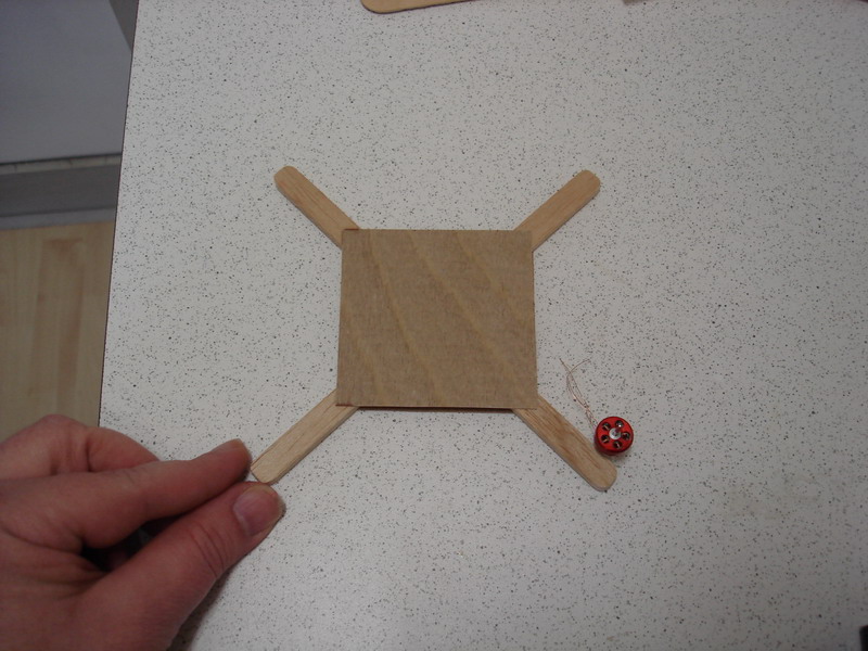

Einen ersten Rahmen hatte ich mir aus Balsaleisten und 0,4er Sperrholz gemacht.
Aber so wirklich gefallen hat der mir nicht :(
(Foto folgt)
EDIT: Foto ergänzt
Rahmen Prototyp
Rahmen Prototyp

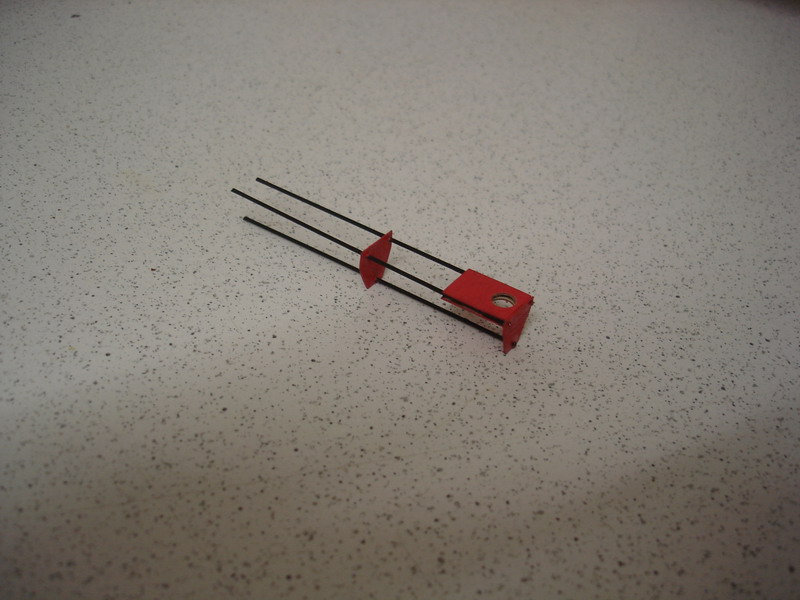

Der erste Motorausleger:
Motorausleger im Rohbau
Vorderer Träger ; fertig

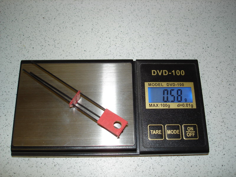

Das ganze ist erträglich leicht geworden:

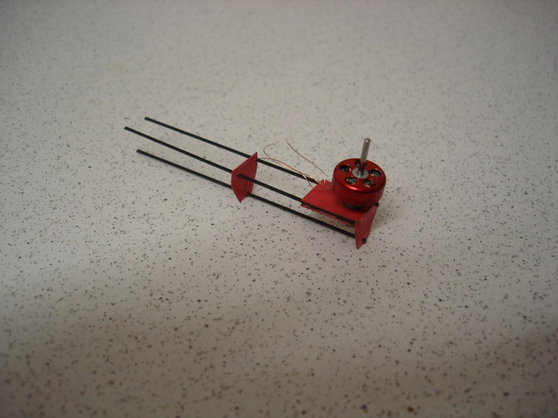

Und jetzt mal spasshalber mit Motor:
Träger mit Motor
Träger mit Motor

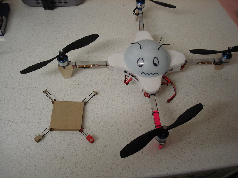

So, zum guten Schluss für heute, noch ein Größenvergleich, wie er mal werden soll :)
40cm Standard neben dem Mini

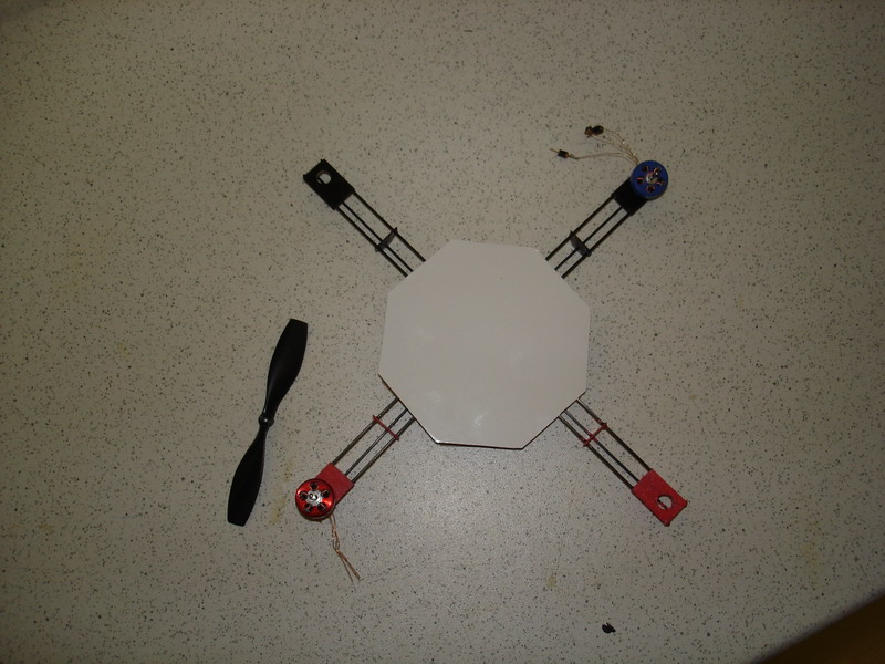

Aktueller Stand zum MiniWii:
Leider noch nicht wirklich viel neues :roll: Warte auf Materialien....
Die Motorträger konnte ich jetzt alle 4 komplettieren.
Und das Design der Trägerplatte ist auch noch mal überarbeitet, von 4 auf 8-eckig :)
Weiterhin bin ich mit der Hilfe von Jürgen (Yogi149) dran, das 0,4er Sperrholz der Trägerplatten durch 0,5er CFK zu ersetzen :)
Ausführung soll diesmal ein Quad X werden. Deshalb bereits 2 rote Ausleger, für "vorne"
