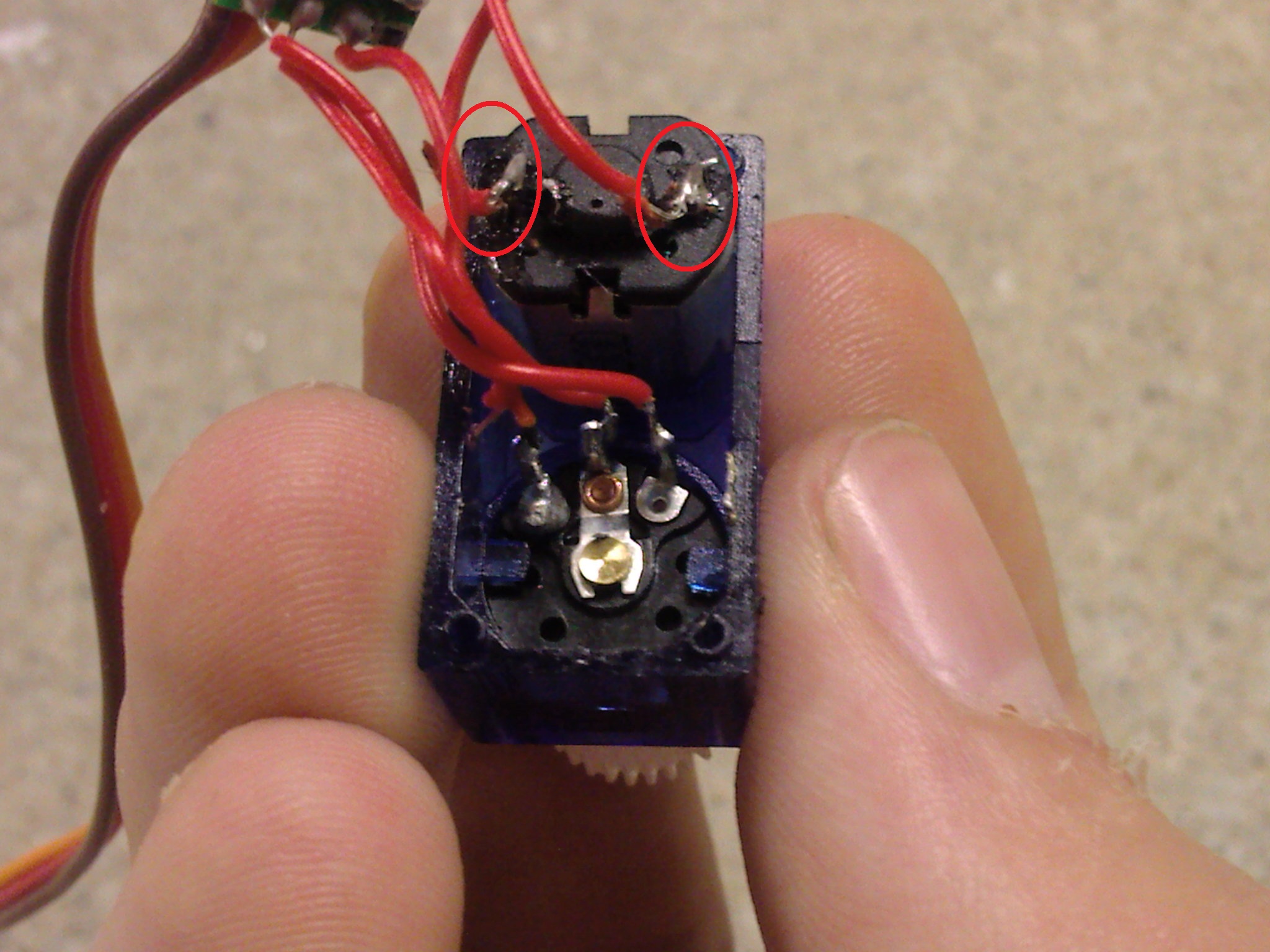

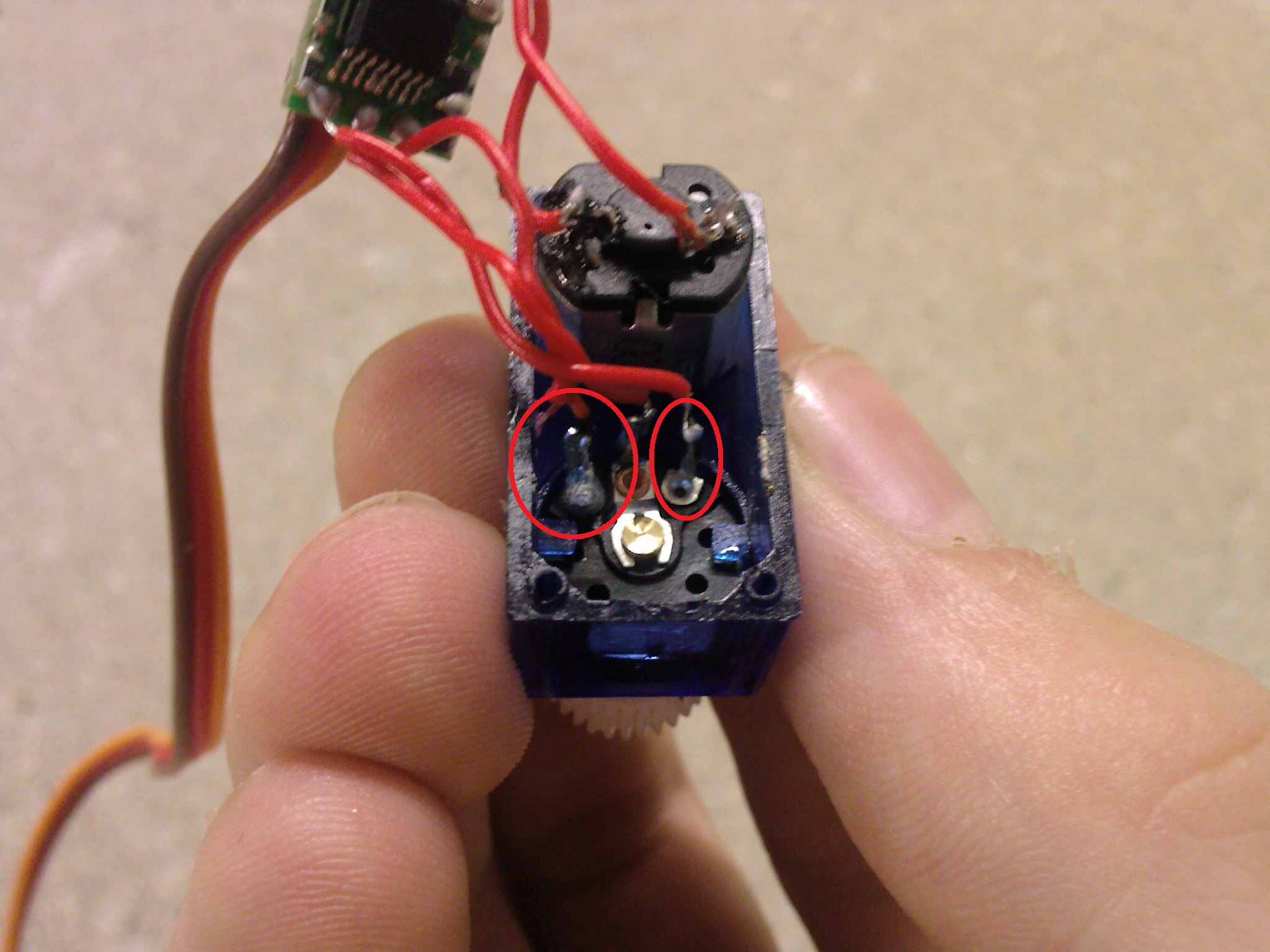

Leider hatte es etwas gedauert, bin erst dazu gekommen.
einfach die 2 Kabel am Motor (rote kreise) tauschen, und die 2 Kabel am Poti (gelbe Kreise) und schon macht das Servo was es soll.
Garantie ist natürlich weg, und Du solltest zumindest solche Lötstellen sauber hin bekommen. es wäre auch Möglich das auf der Platine umzulöten, ich würde Motor und Poti vorziehen.
Dass die Garantie bei so einem Eingriff erlischt dürfte Dir klar sein, ebenso dass Du den Heli und die Gesundheit gefährdest wenn Du unsauber arbeitest, was aber für alles am Heli gilt wie Schraubensicherung etc.
Sepp

So, habe die Kabel gerade umgelötet. Es gab keine Probleme beim Umlöten. Ich weiß jetzt aber nicht, ob ich dass mit allen meinen Servos (TS - Servos) machen soll. Entsteht denn durch das Umlöten ein gewisses Risiko :?: Ich meine jetzt nicht, dass dadurch die Garantie verfällt, dass ist mir schon klar. Aber könnte durch das Umlöten eine fehl - Funktion im Servo entstehen, dass mein Heli dadurch abschmiert :?: Ich habe jetzt an diesem Servo sauber gelötet.....Deshalb frag ich........
#130 Re: BAD -Chassis für Belt CPX ??
Verfasst: 04.07.2011 18:39:21
von satsepp
Mach mal ein Bild von der Lötstelle.
Wenn Du geeignetes Werkzeug und Lot hast (ich nehme elektroniker-Lot mit 60% Zinn und 40% Blei sowie Kolophonium als Flußmnittel drinnen mit 0,3mm Durchmesser), und Du nichts weg schmilzt beim anlöten sollte es keine Probleme geben.
Das Servogehäuse muss wieder Spannungsfrei zusammengebaut werden. Früher ging das nicht anders, und die Servos löten Billigstlöhner zusammen, wobei meines relativ sauber verlötet war.
Sepp

So hier die Bilder. Da mein Handy schon älter ist, konnte ich die Fotos nicht schärfer hinkriegen. Die Lötstellen sehen zwar etwas "geschmiert" aus, aber das sind sie nicht. Zu mindest nicht so stark, wie es auf den Fotos aussieht. Sieht nur wegen dem Foto so aus b.z.w wegen der Qualität von der Handykamera. Ich kann auch gerne ein kleines "Filmchen" einstellen vielleicht, kann man das dann besser erkennen :roll:
Hier mal die Bilder:
