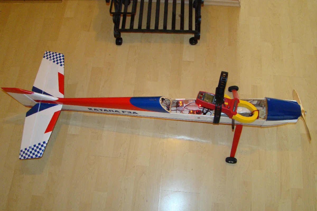

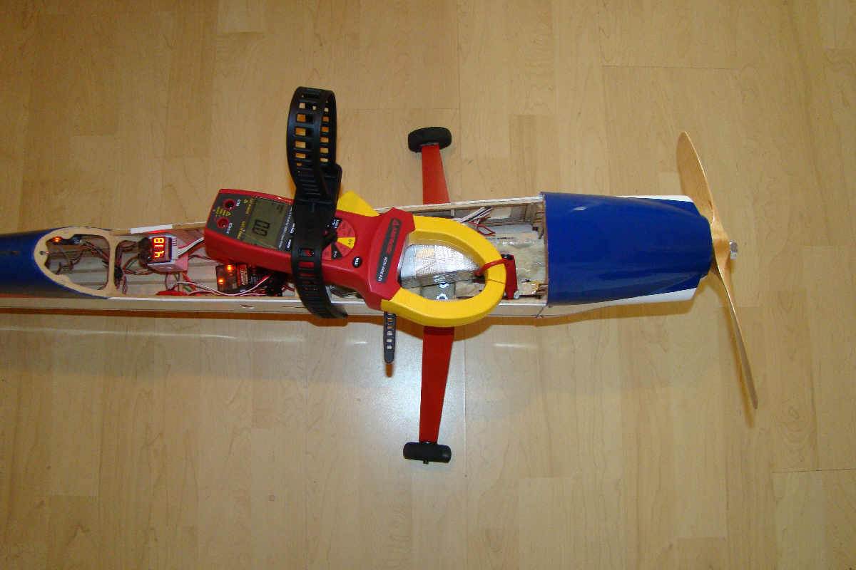

Nun habe ich das ausgemessen, und den Motor 2 Minuten mit Vollgas laufen lassen, hier mein Messaufbau:
Ich habe 22A Gemessen ( = 733mA/H rechnerisch auf 2 Minuten) , sowie eine Drehzahl von 6900RPM am Propeller.
Nachgeladen habe ich nun: 782 mA/h = 23,46A rechnerisch.
Das ESC, Empfänger und die Servos brauchen ja auch was, und die waren ca. 1 Minute länger am Akku, und meine Greencup Puffer-Schaltung musste auch geladen werden.

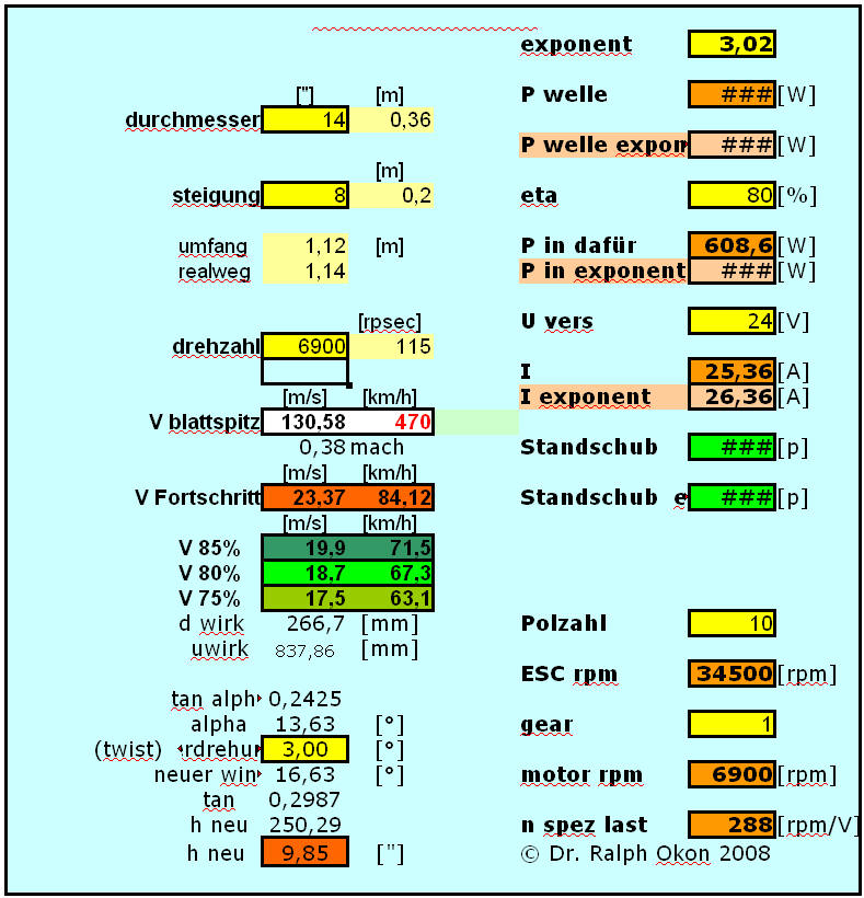

Die Exceltabelle spuckt nur teilweise sinnvolle Werte raus:
Hier die Exceltabelle, zumindest der errechnete Strom passt in etwa.

die Drehzahl ist schon malo besser dann mach die 15x10 drauf damit geht es dann ganz gut
