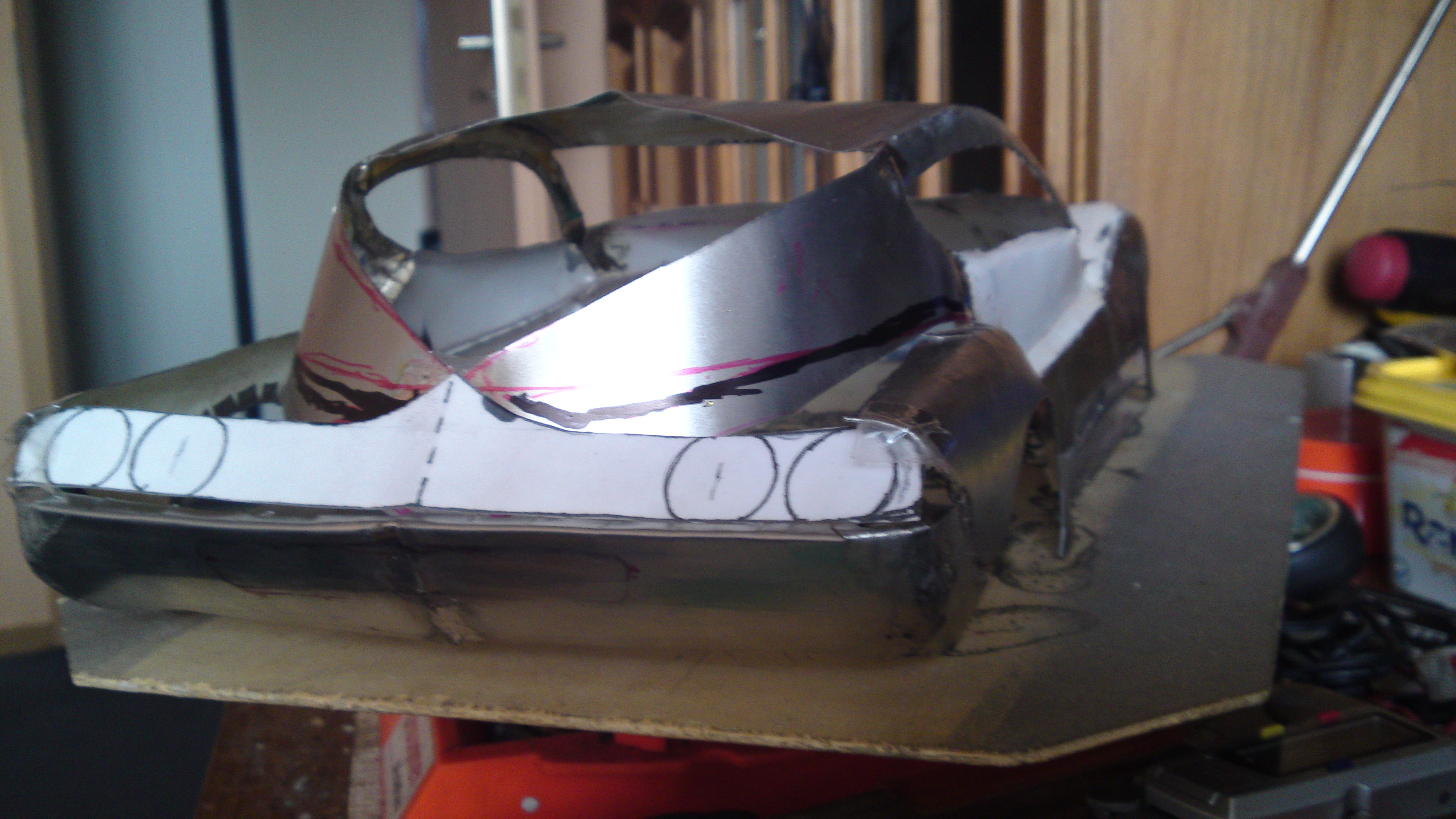

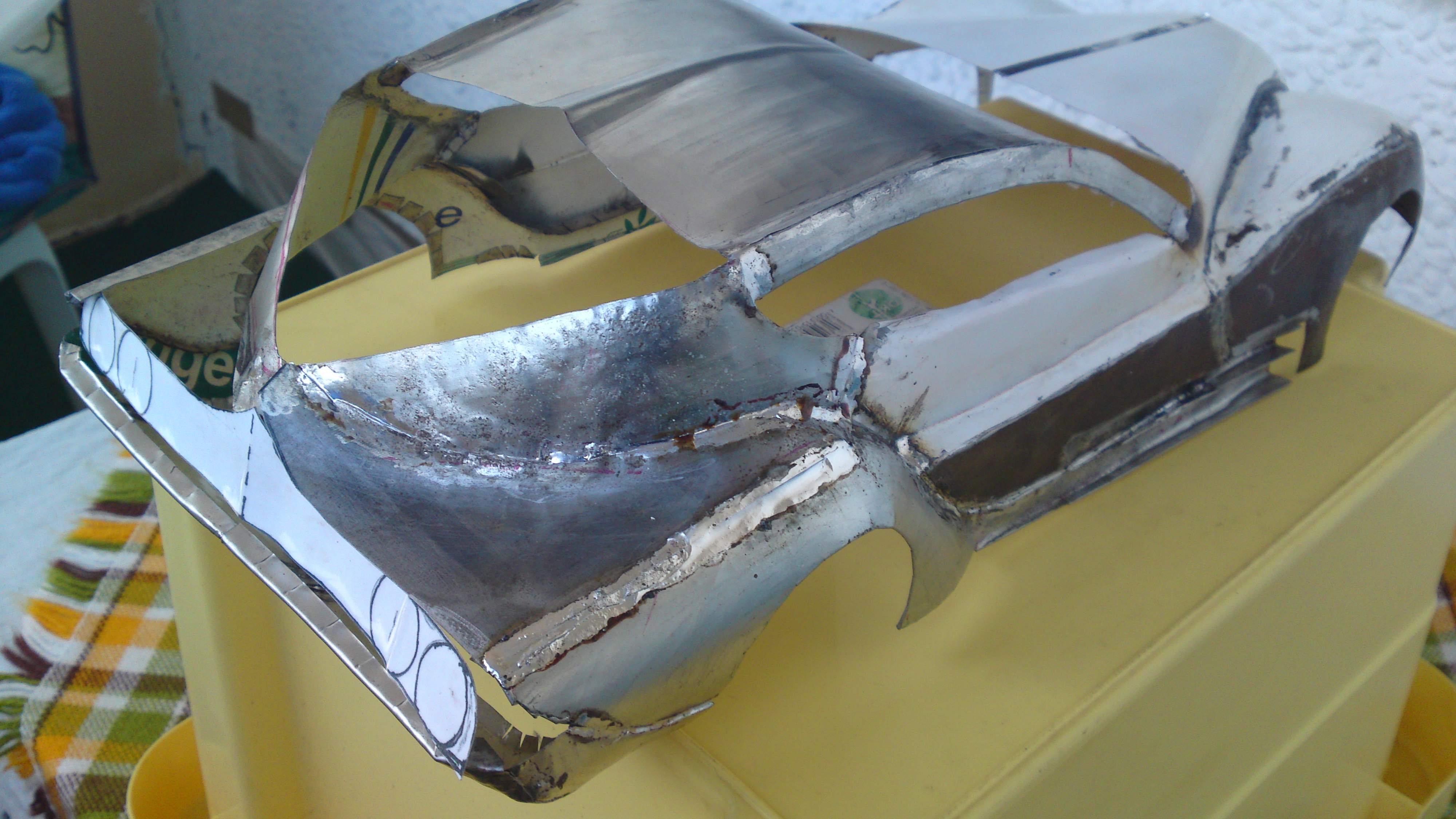

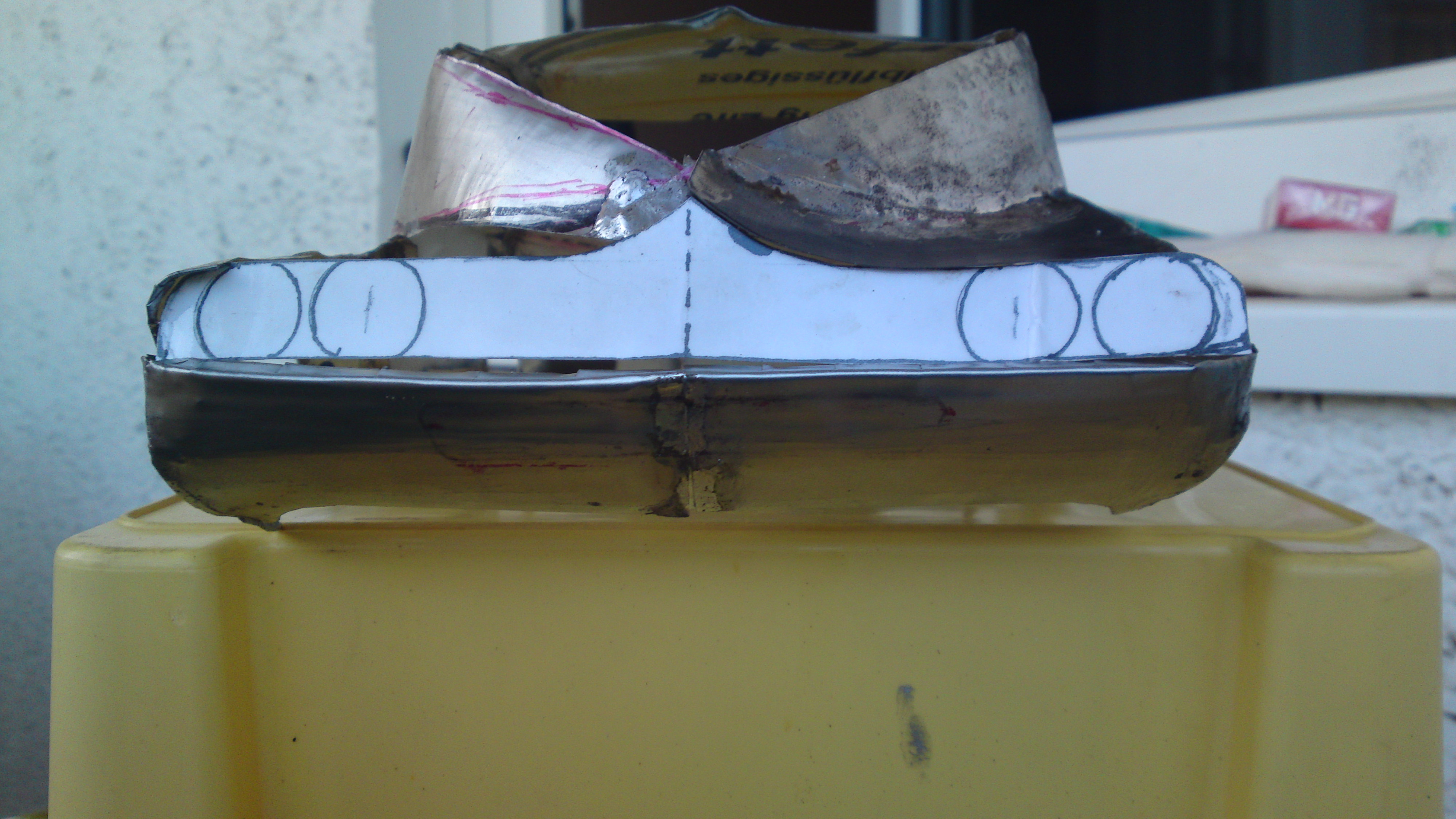

Die Heckschürze ist eingelötet aber mit der Heckklappe aus einem Stück zu machen war eine Luftnummer,Das weise Teil mit den Rückleuchten mache ich aus 2mm Acryl.
Jetzt kommt meine Rollbiegemaschine wieder zum Einsatz um die Rundungen raus zu holen dann kann ich die Seitenteile der Klappe machen.

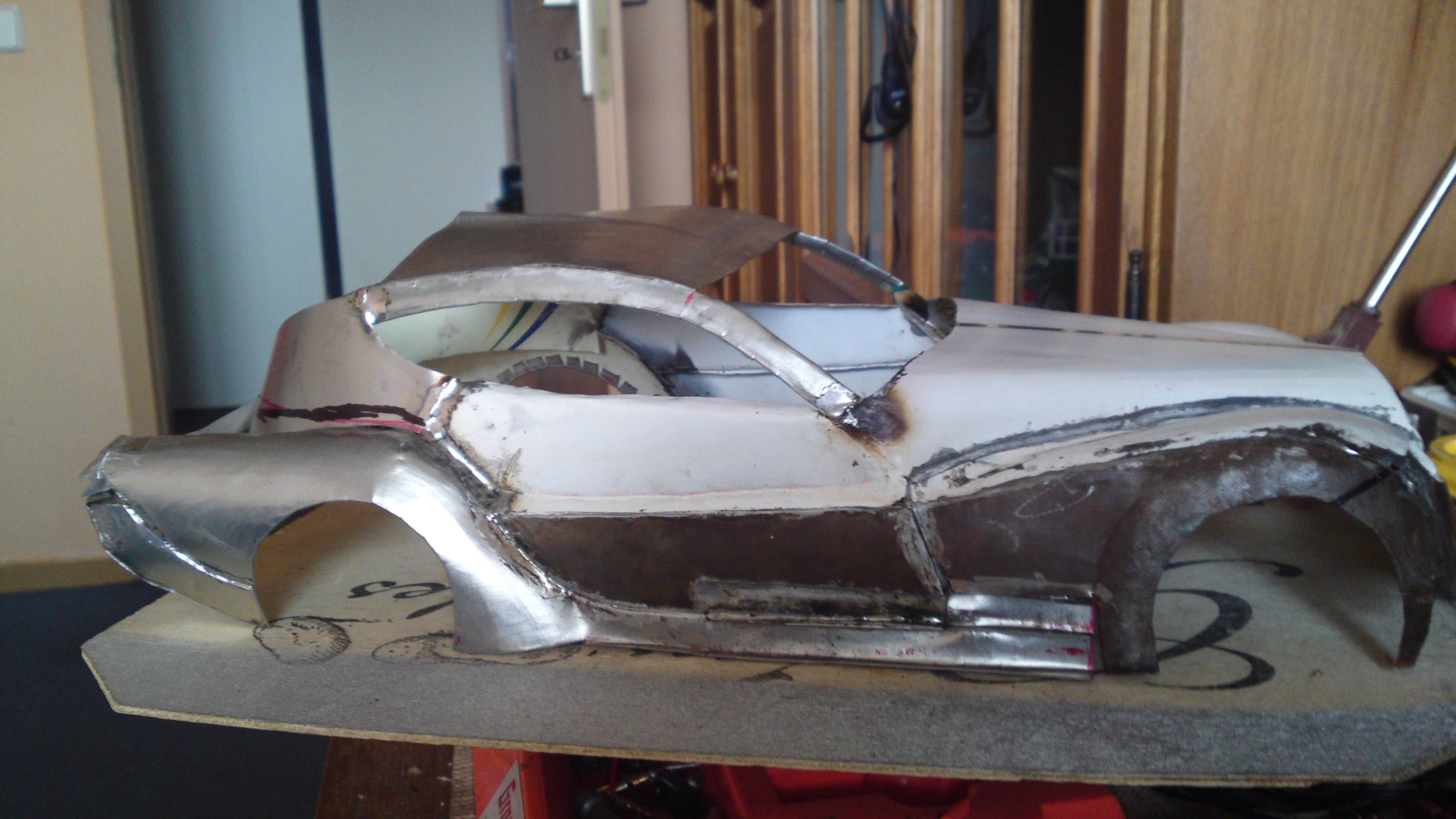

Die erste Seite ist fertig die andere ist in Arbeit dann ist die EVA erst mal Rohbaufertig.Dremel scharf machen und alles schleifen,dann kommen die Kleinteile,Grill,Scheinwerfer.
Grundieren,spachteln und schleifen,alles was man von oben sieht wird Silber Metallic und die Seiten mache ich mit Folie Anthrazit Metallic da habe ich noch reichlich.

Besorge dir einen 5000er Lipo und ein Speedgetriebe dann geht er auch mit 300g Blechkarosse.Meine Karosserie ist Rohbaufertig habe heute das untere Blech der Heckschürze eingebaut und das Blech unten von der Frontschürze,die Scheinwerfer Rahmen sind auch schon drin.Auspuffrohre aus Edelstahl habe ich schon geschnitten.
Morgen kommt das Blech vom Grill raus und dann gehts mit dem Grill weiter,ist zwar Fummelkram aber ich habe ja Zeit.
