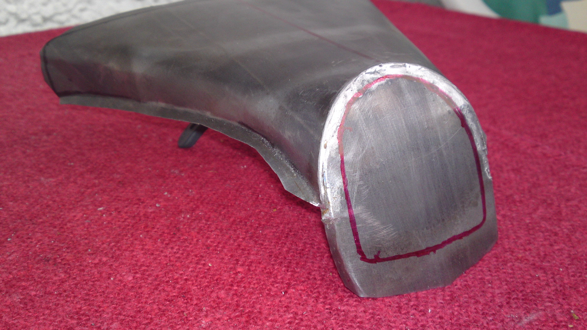

Hier werde ich den Baubericht veröffentlichen.Da ich nur div.Zangen und Biegewerkzeug habe (meine zwei Hände )dauert es immer etwas bis ich die ersten Fotos einstellen kann.
Die Rundungen der Kotflügel mache ich mit einem Feilenheft und ausfräßungen mit der Oberfräße auf Holz.
Damit alles gleich wird arbeite ich mit einer Konturenlehre.Wird schon werden,habe den Reventon ja auch geschafft und den Sesto Elemento.

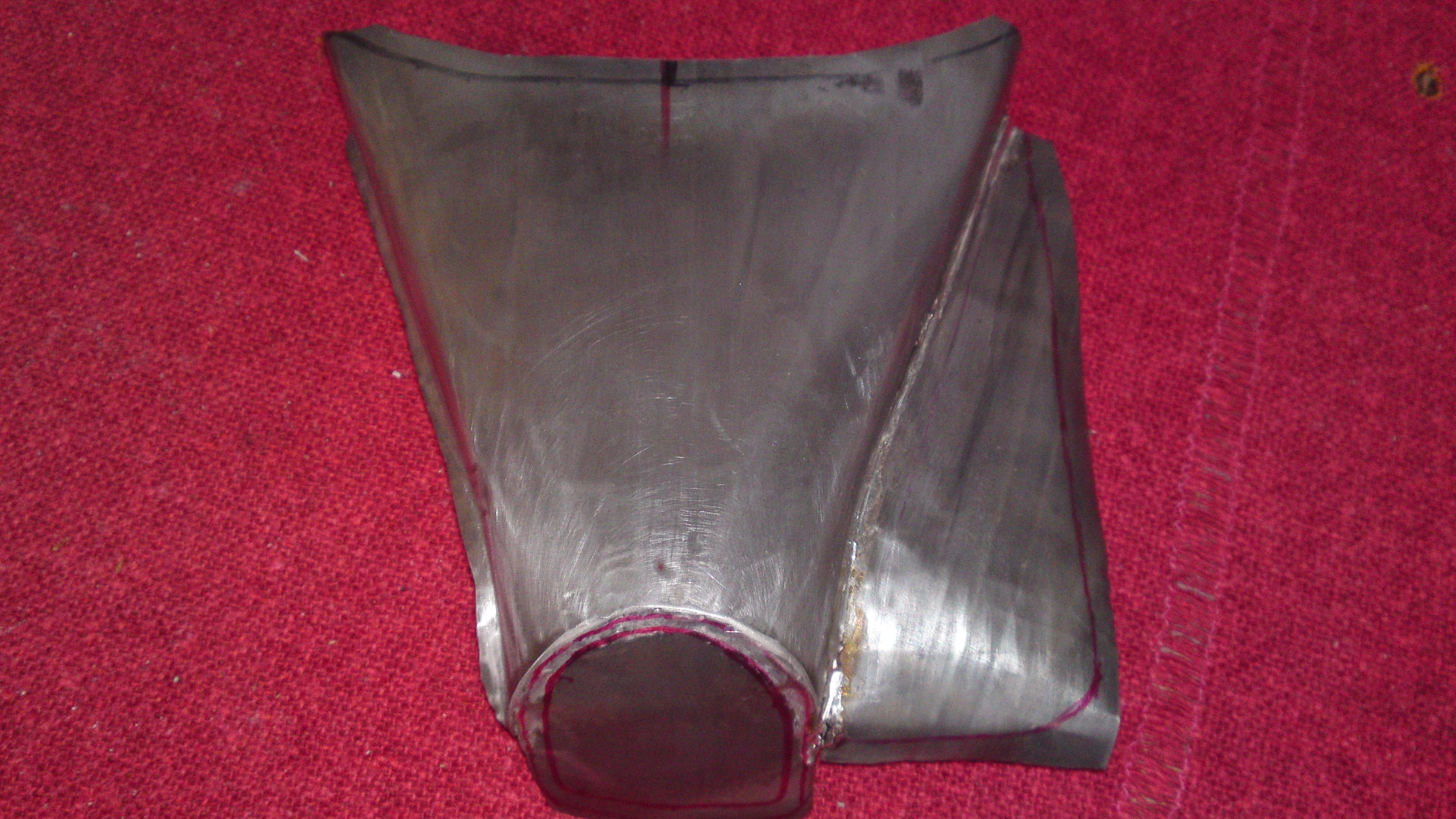

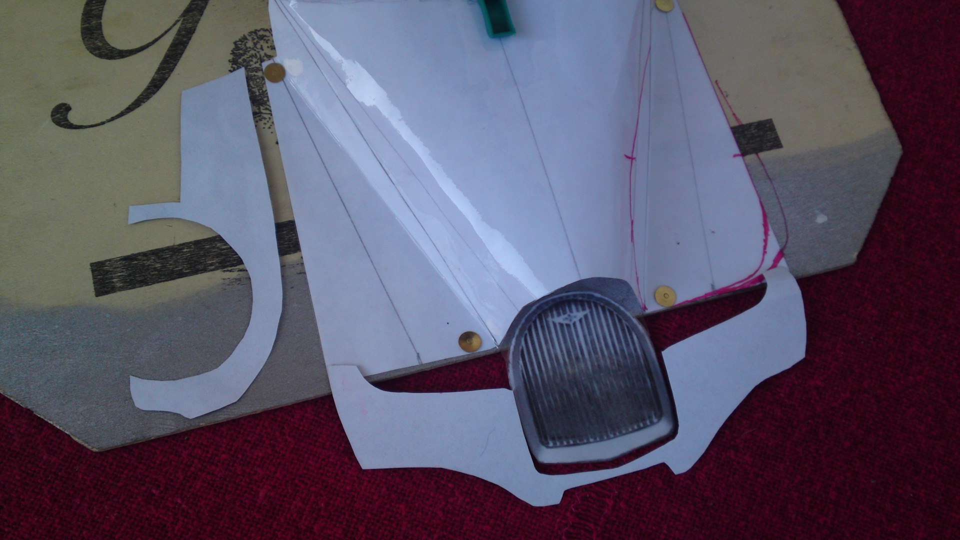

Die ersten Fortschritte sind gemacht,Haube,Grill,Frontschürze und Vorderer Kotflügel.Da der Schweller diese Lufteinlässe hat muss ich den extra anfertigen und an die Kotflügel löten.
Die Türen mache ich auch wieder separat und löte sie später ein.

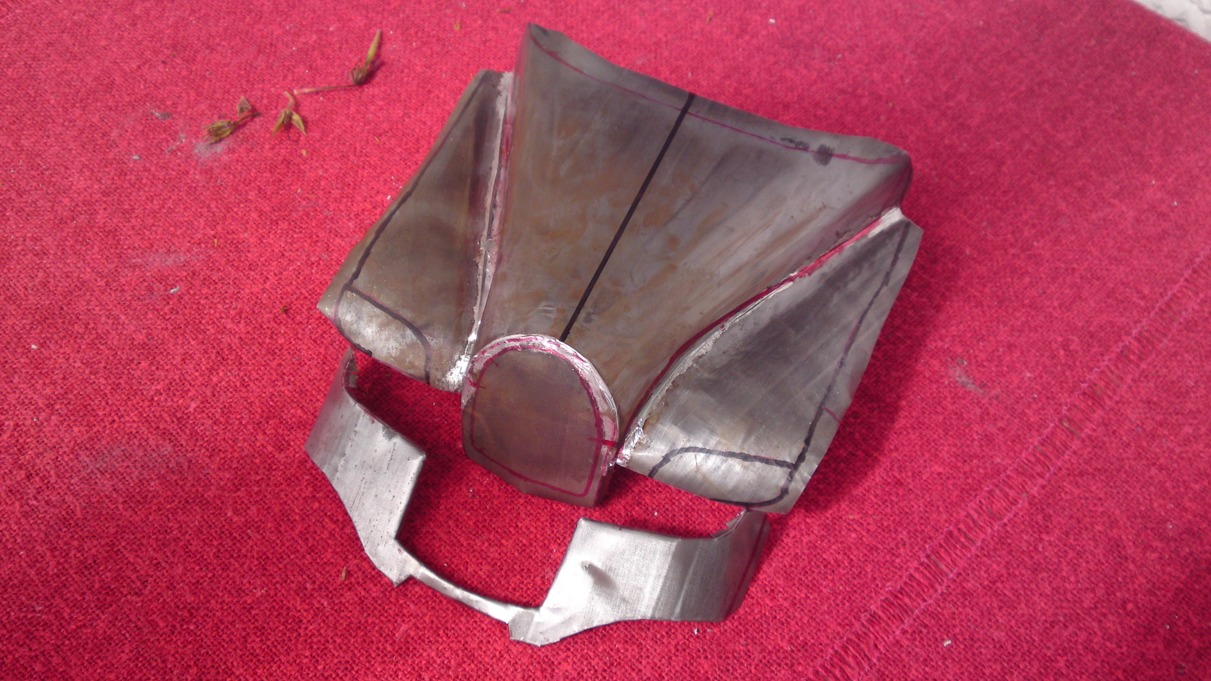

So die ersten Teile aus Blech sind fertig.Die vorderen Kotflügel dauern etwas länger durch die unterschiedlichen Wölbunggen.Wird schon.

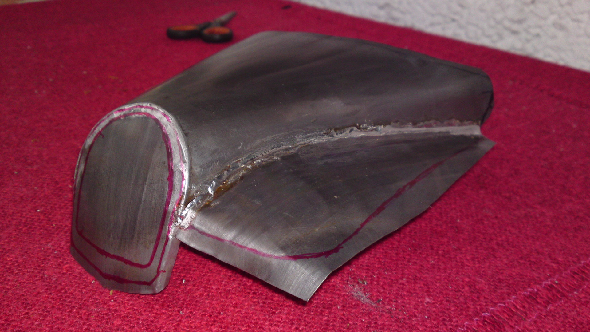

Habe nicht geschlafen,der zweite folgt gleich,muss erst eine Form für den Radkasten bauen um die Rundung pressen zu können.Morgen Abend müsste die Front fertig sein.Ich habe die Teile deshalb an der Haube eingelötet damit sich beim pressen der Kotflügel nichts mehr verziehen kann.

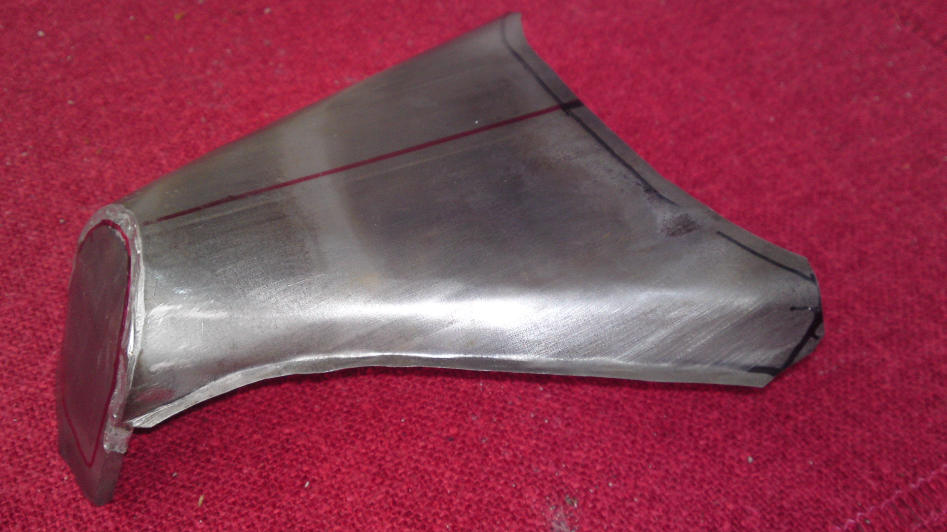

Hier sind die Fortschritte dieser Nacht.Die Seitenteile der Haube muss ich noch mal ändern die müssen noch 10mm vorn höher sonst passt die Frontschürze nicht.
