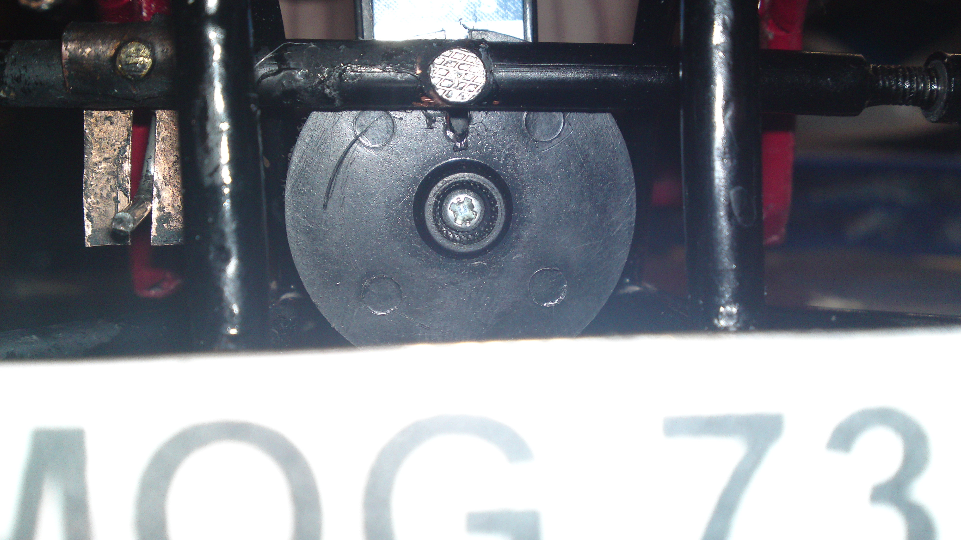

Der Motor hängt mit dem Getriebe an der Schwinge und ist mit einer Servokupplung verbunden die Spielzeugfernbedienung war neu mit eingebauten Fahrtregler.die Seifenkiste soll ja kein Rennen gewinnen sondern sich nur bewegen.

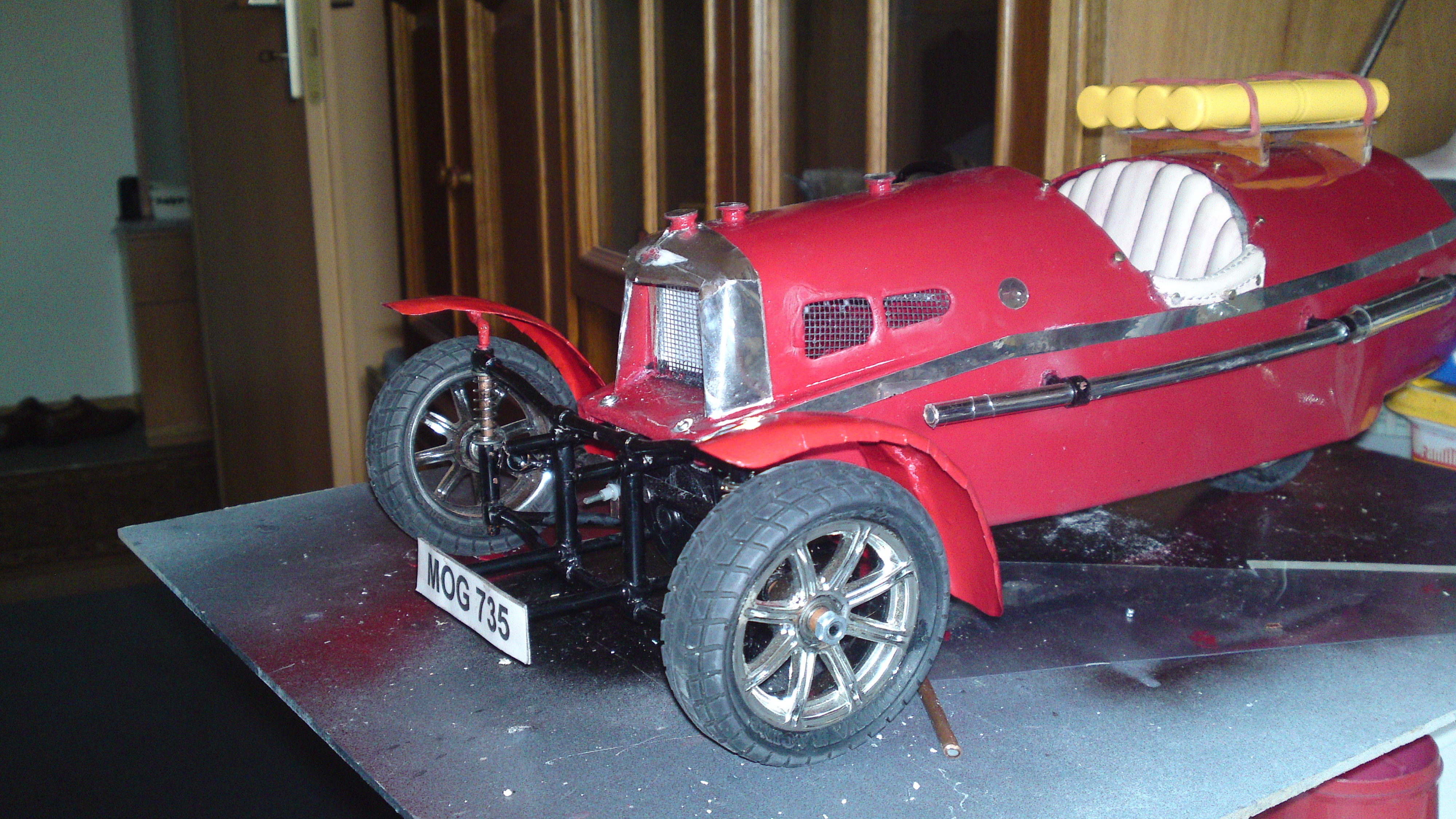

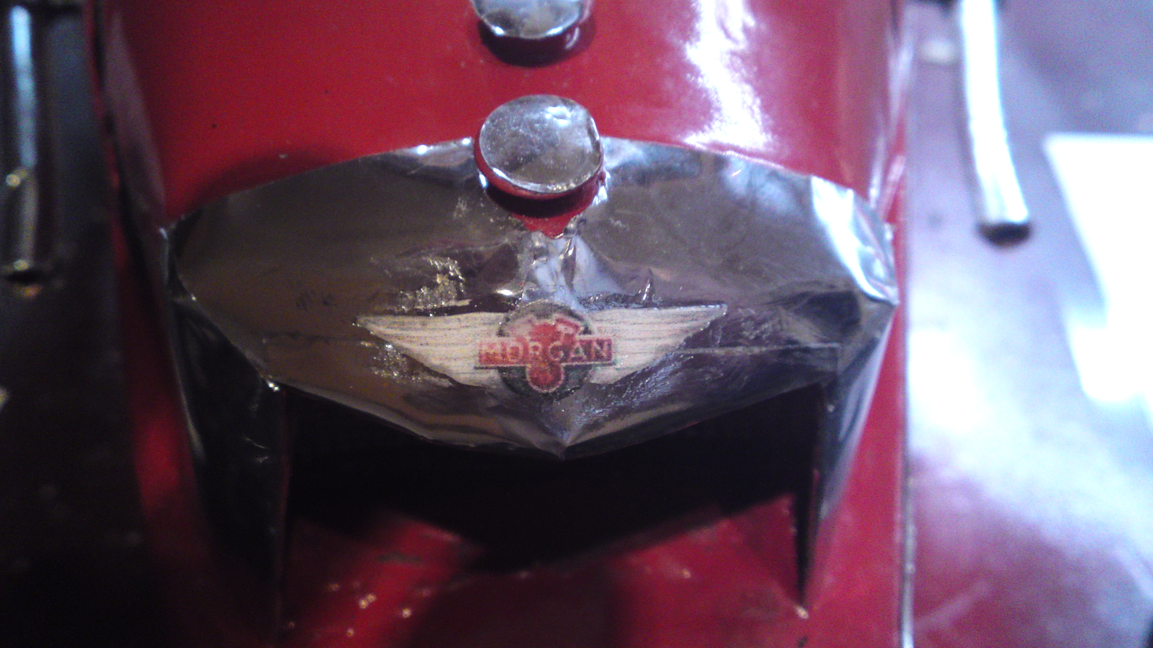

Farbpatrone wieder gangbar gemacht und das Morganlogo von 1935 ausgedruckt und laminiert.Lenkung geht auch über die Spielzeugplatine.Servo zerlegt und die Kabel am Motor gelötet und den Anschlag geändert 10 Min Probefahrt hat er Überstanden.
Jetzt gehts an die Motorattrappe.WE wollte ich fertig sein und den 67 GTO anfangen.Dann kommen die EVA-GT und das Dreirad in den Schrank zu dem Lamborghini Reventon,Sesto Elemento und dem Gallardo alle passend für das TT-01 Chassis.

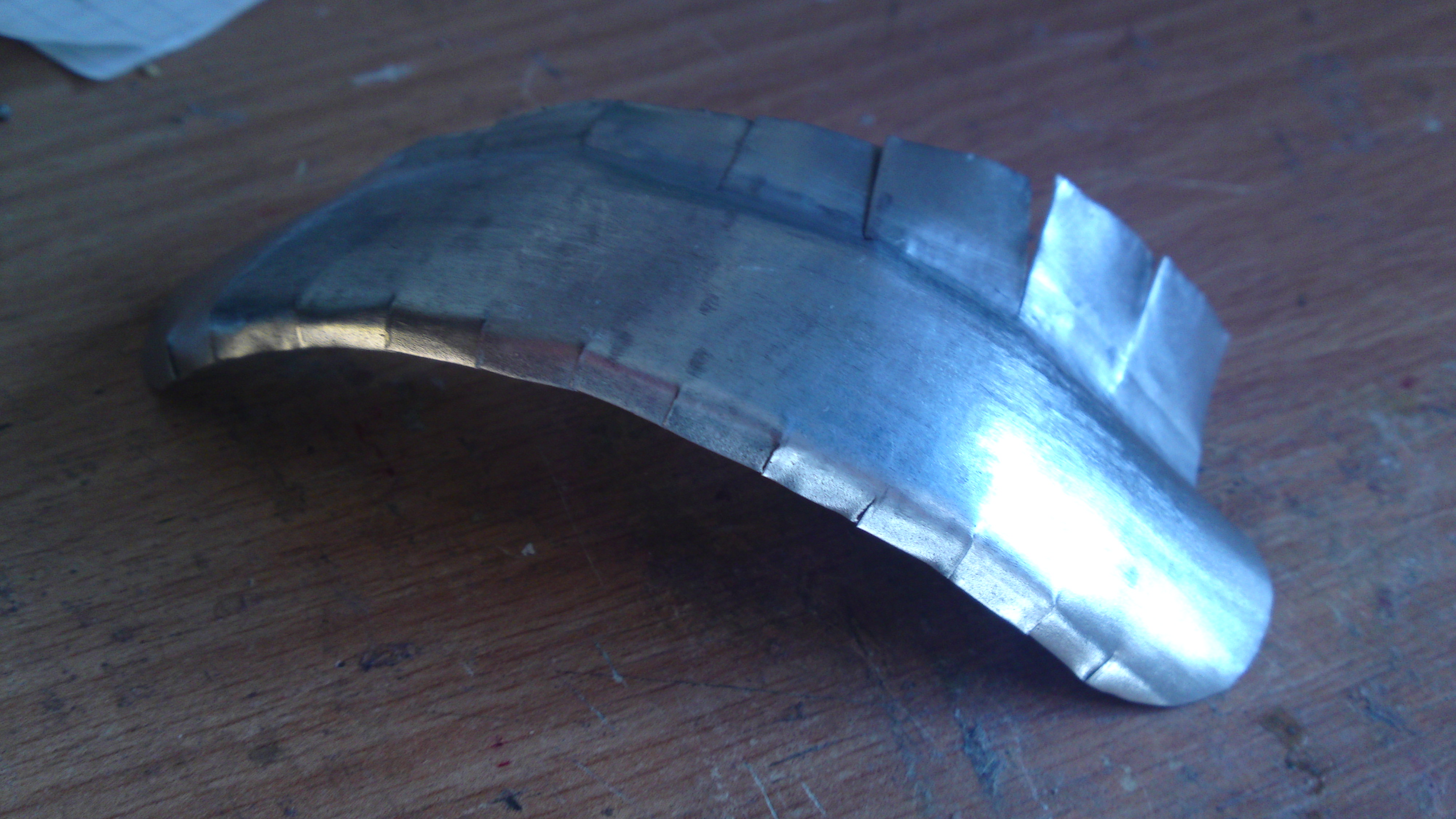

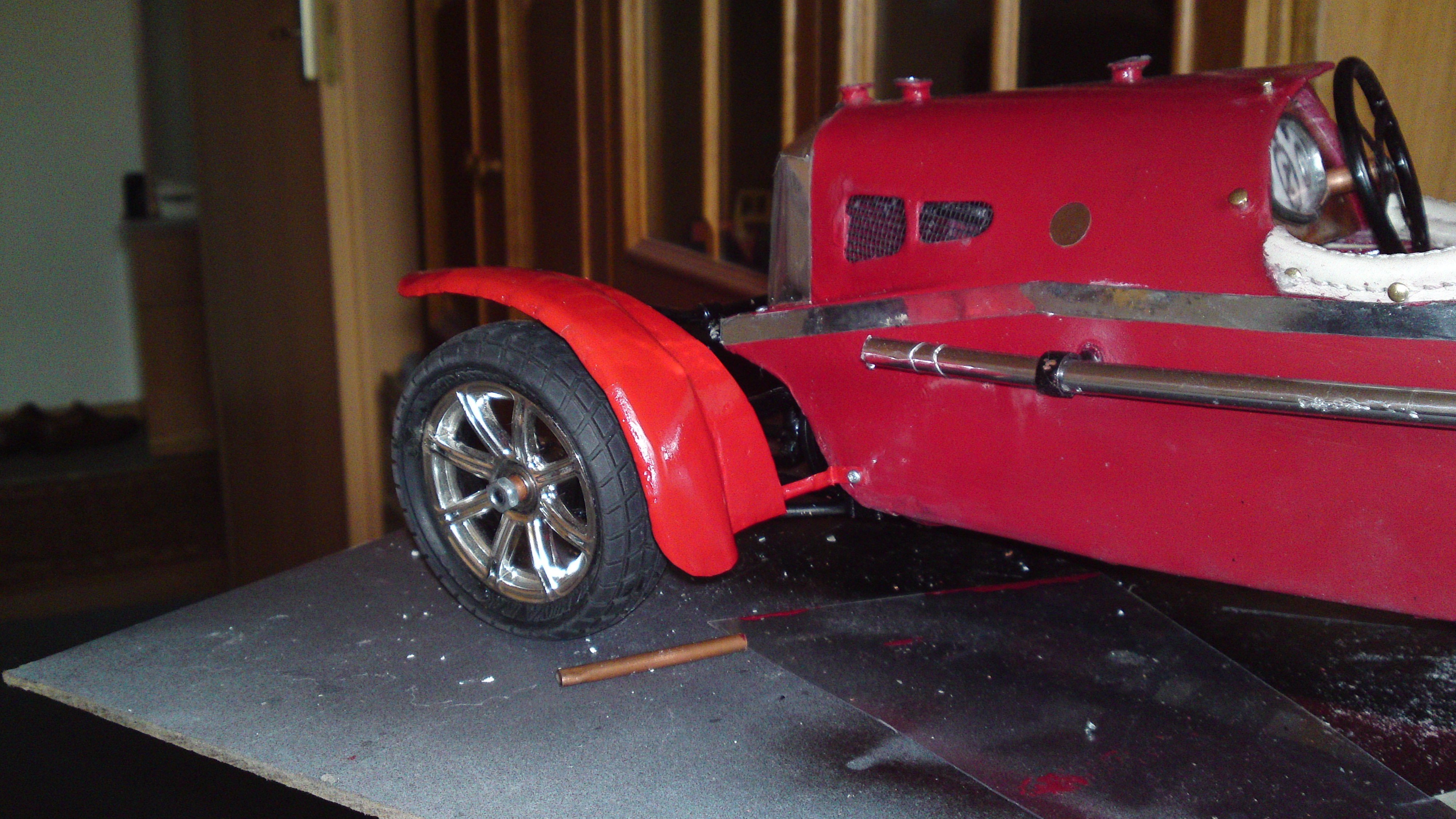

Einige wollten ja mal wissen wie ich das Blech da hinbekomme wo ich es haben will,hier ein Beispiel am Kotflügel,einschneiden,rollen,verlöten und alles schleifen.

Im Moment geht es mir nicht so gut Schmerzen in den Schultergelenken(Artrose)Habe erst mal Tramal Tropfen genommen jetzt hab ich 3,8 in der Birne.Aber die Kotlügel hab ich noch gespachtelt mal sehen wie es mir morgen geht.
