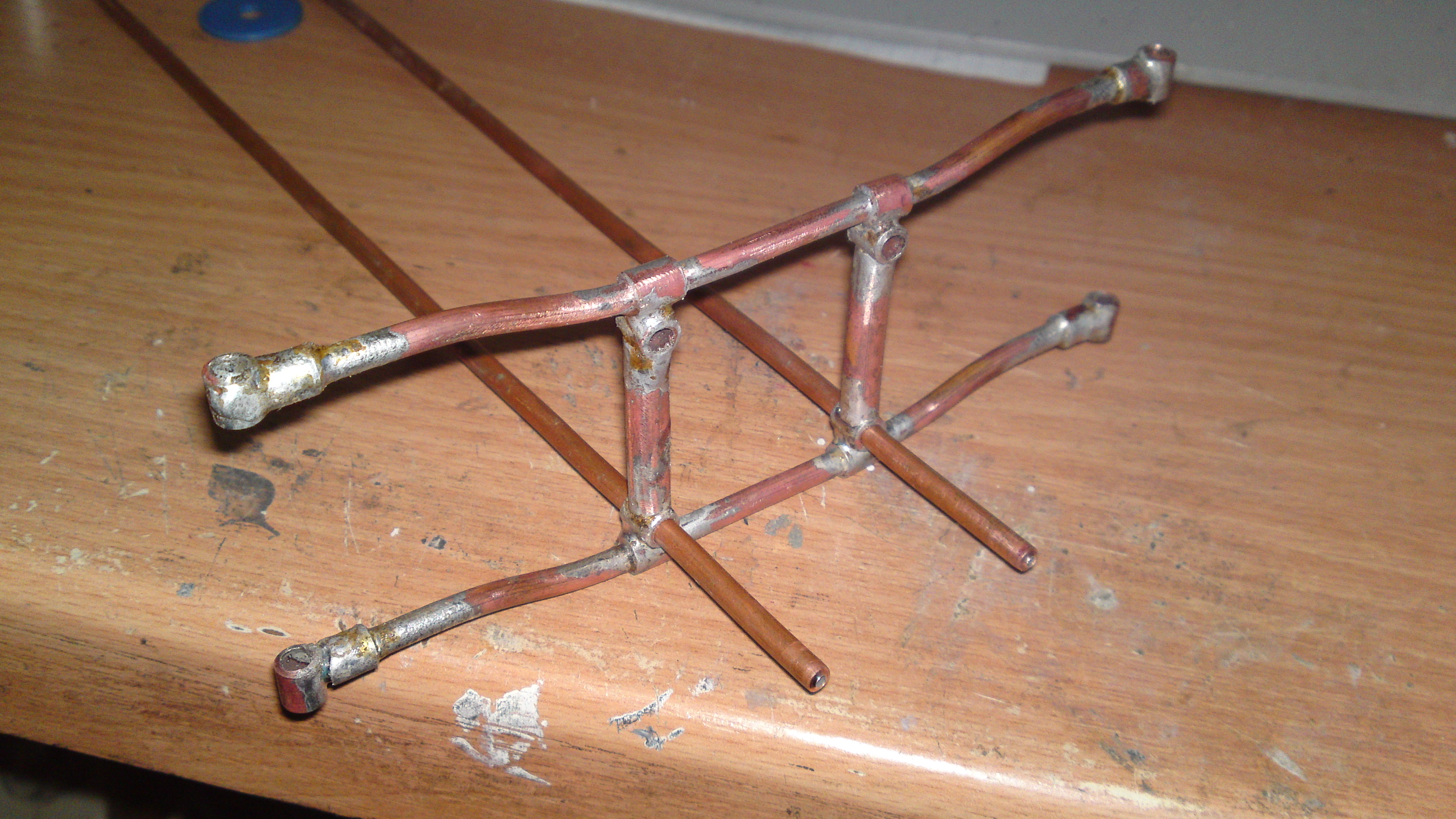

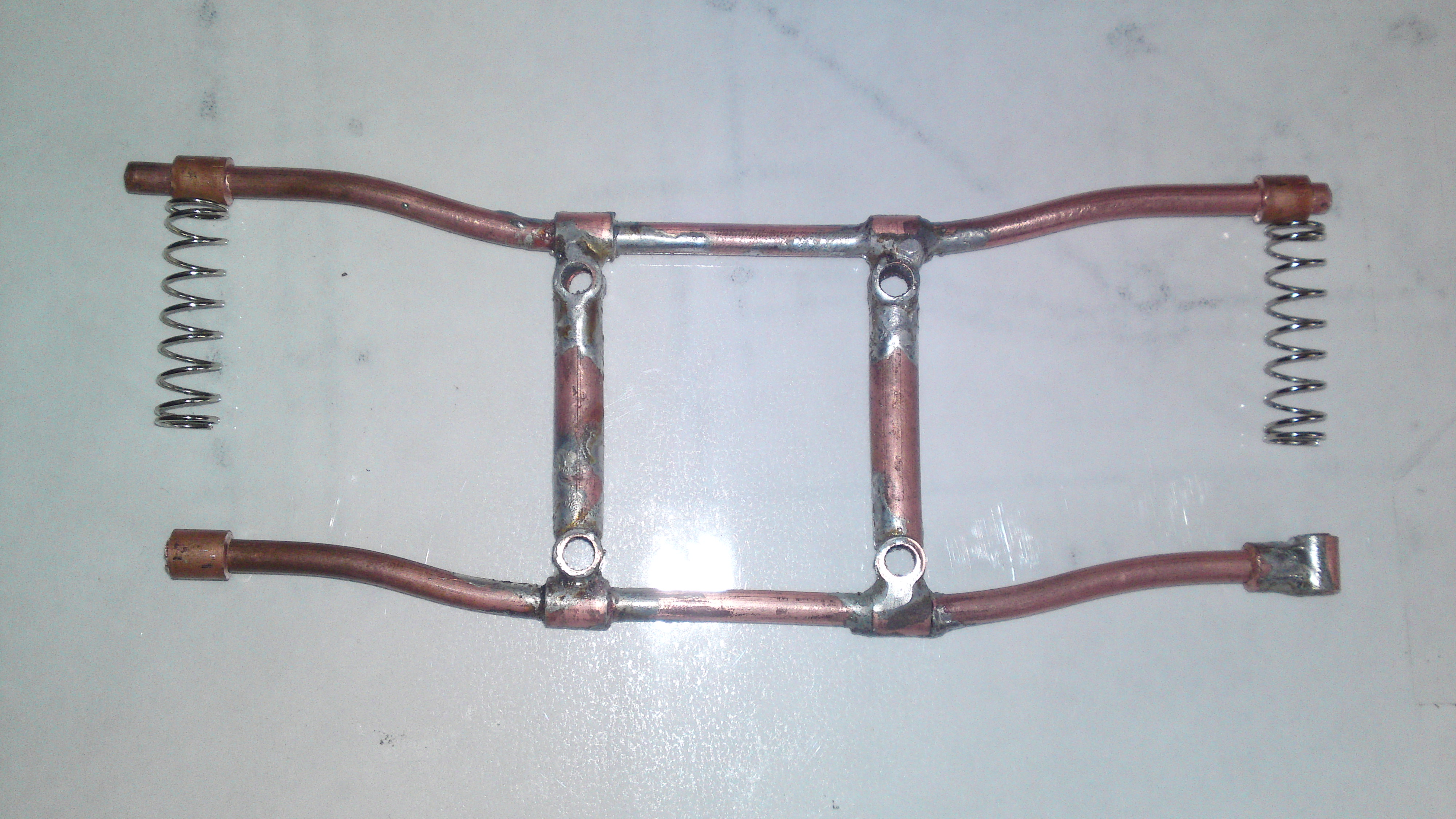

Ich habe heute schon angefangen alle Rohre und Muffen zu schneiden und die hintere Schwinge,suche noch Federn innen 5mm 6 Stück.

Frank hatte recht wegen der Löterei auf kleinsten Raum ich habe ja noch etwas mehr Lötstellen,das nervt ganz schön um alles zusammen zu halten.
Aber es ist vollbracht.

jup, das mit dem Löten ist manchmal echt nicht einfach. bei dem Cu-Rohr bestimmt noch schwieriger (ist ja auch alles näher beisammen, wird ja 1:10) als bei meinem Ms weil die Wandstärke Größer ist und deswegen die Wärme noch besser transportiert wird.
Was etwas hilft, das ist die benachbarten Lötstellen mit nassen Stoffstreifen umwickeln um sie zu kühlen und dann an der Stelle wo man Löten will mit "großer Flamme" dran, das es schnell auf Temperatur kommt.

Aber ein gelernter Schweißer müsste wissen wie man die Wärme ableitet(Schraubstock)mit den Lappen ist ja auch eine Lösung.Es hat je gefunzt.

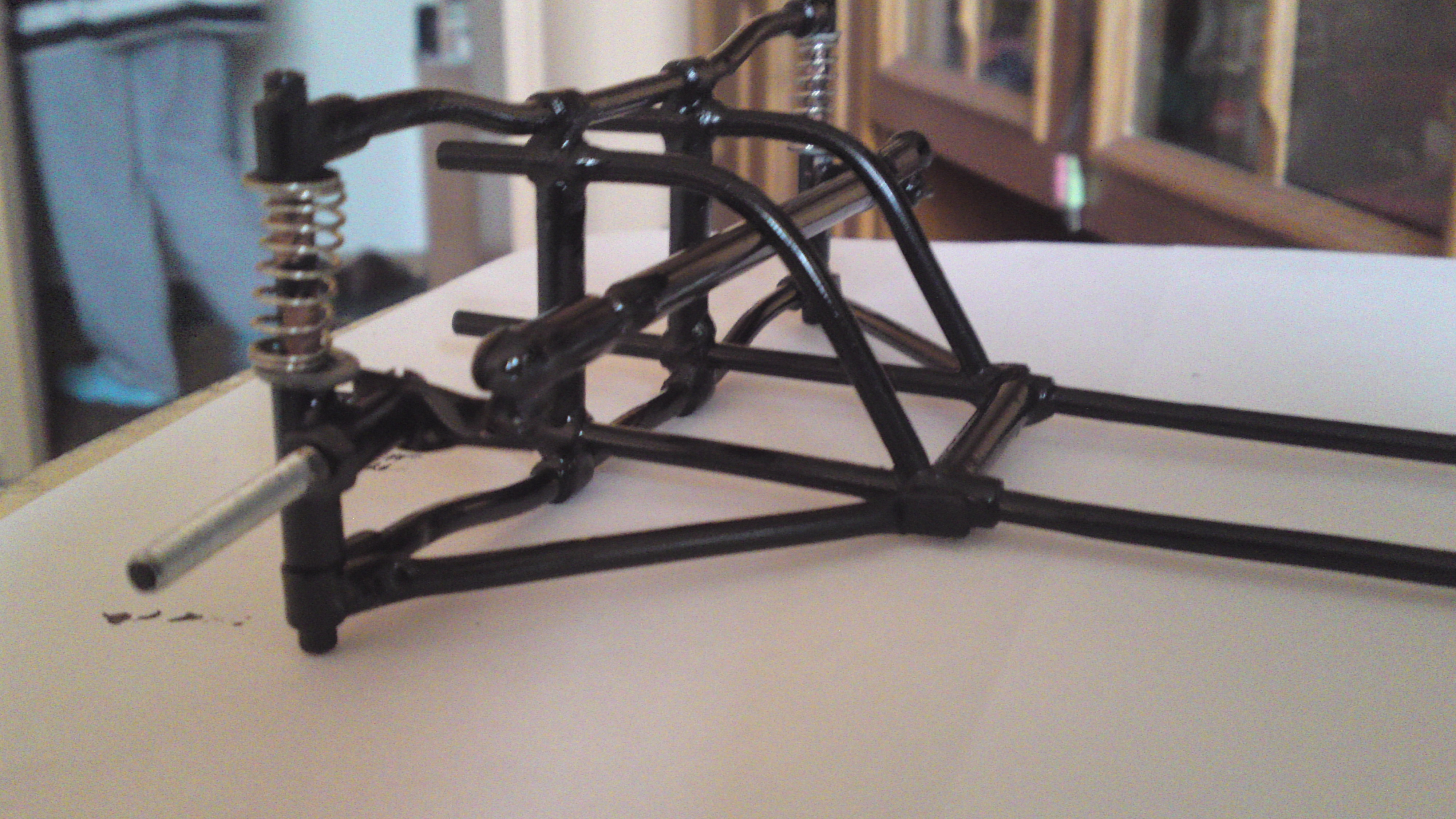

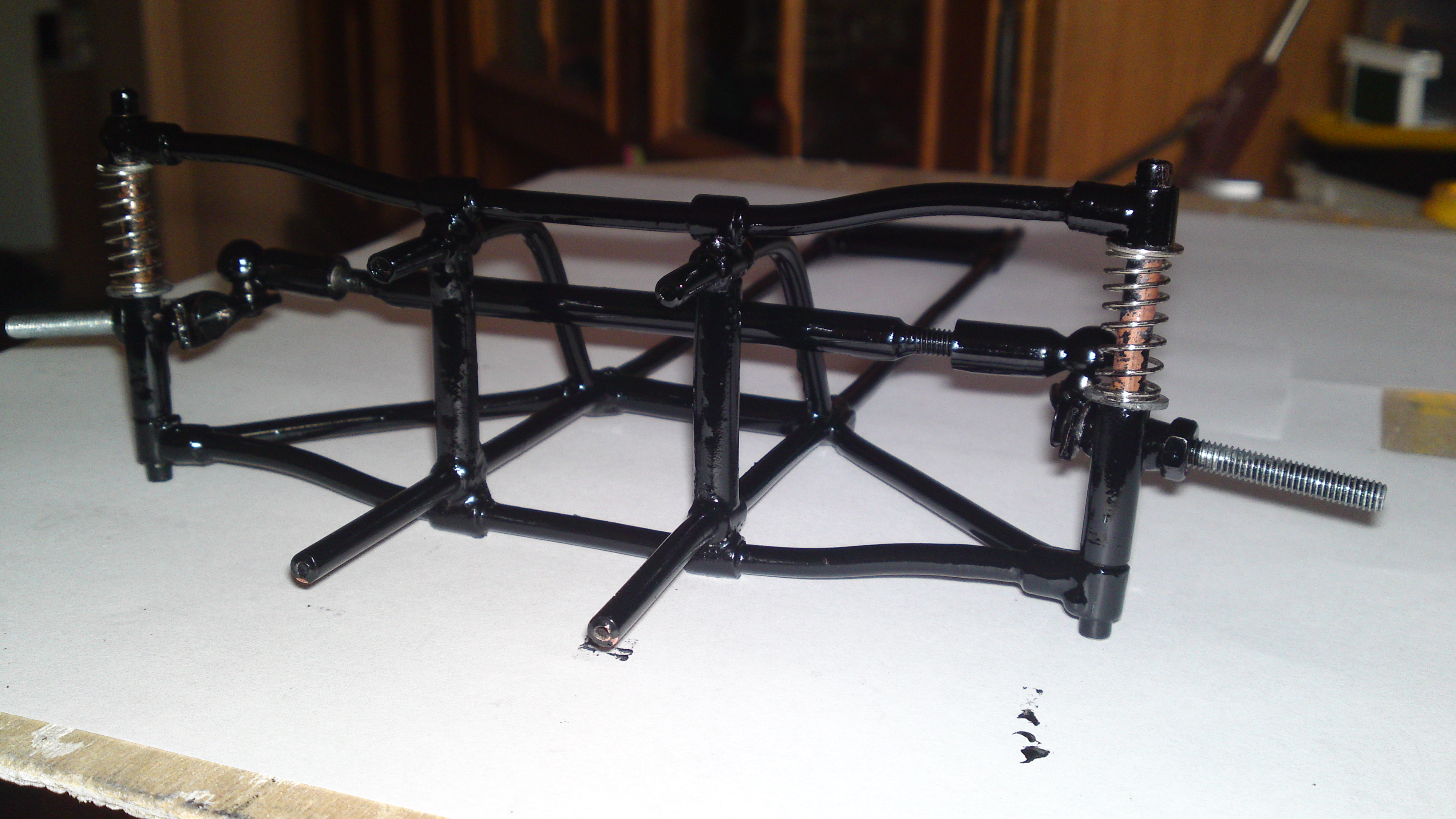

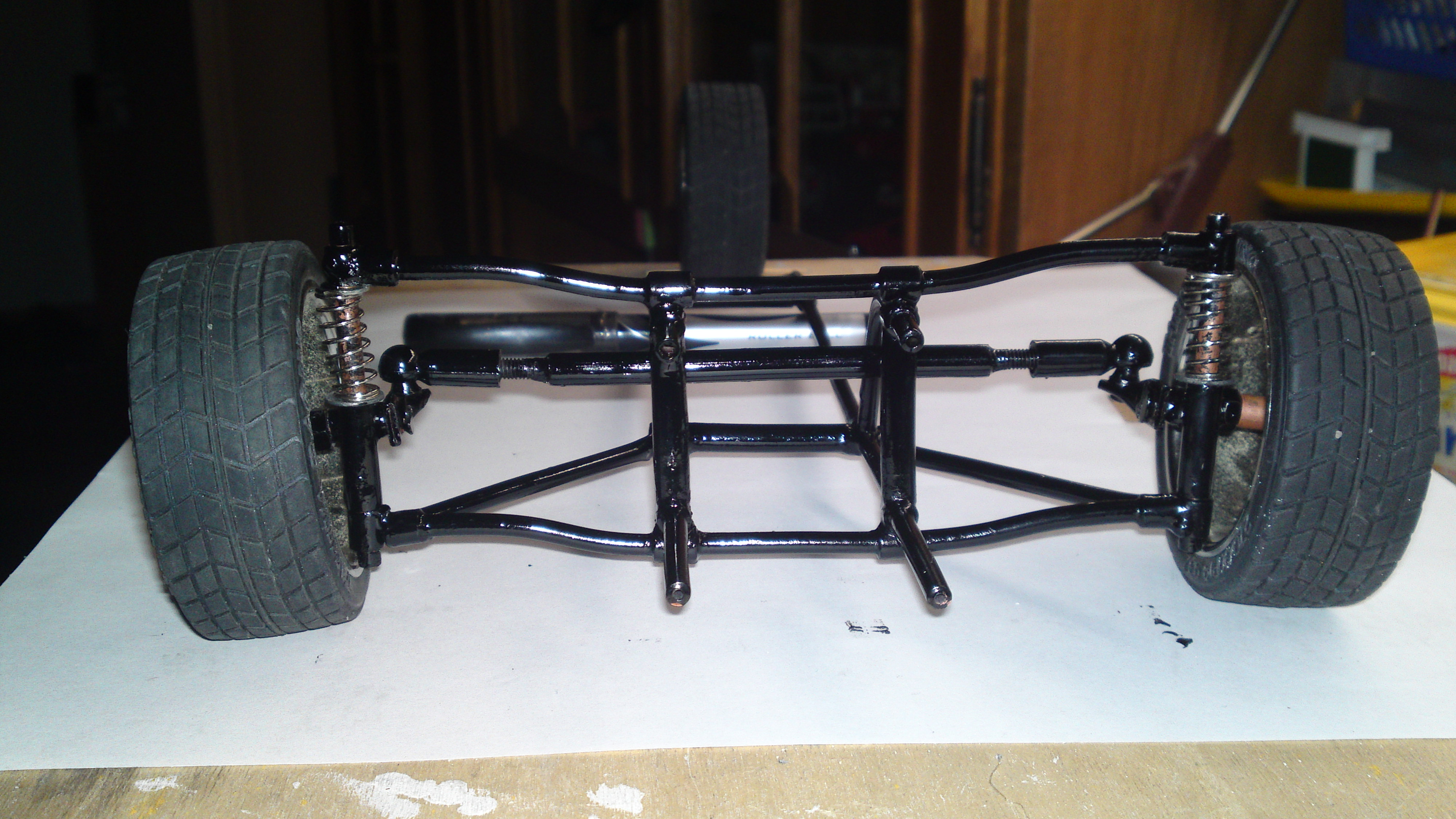

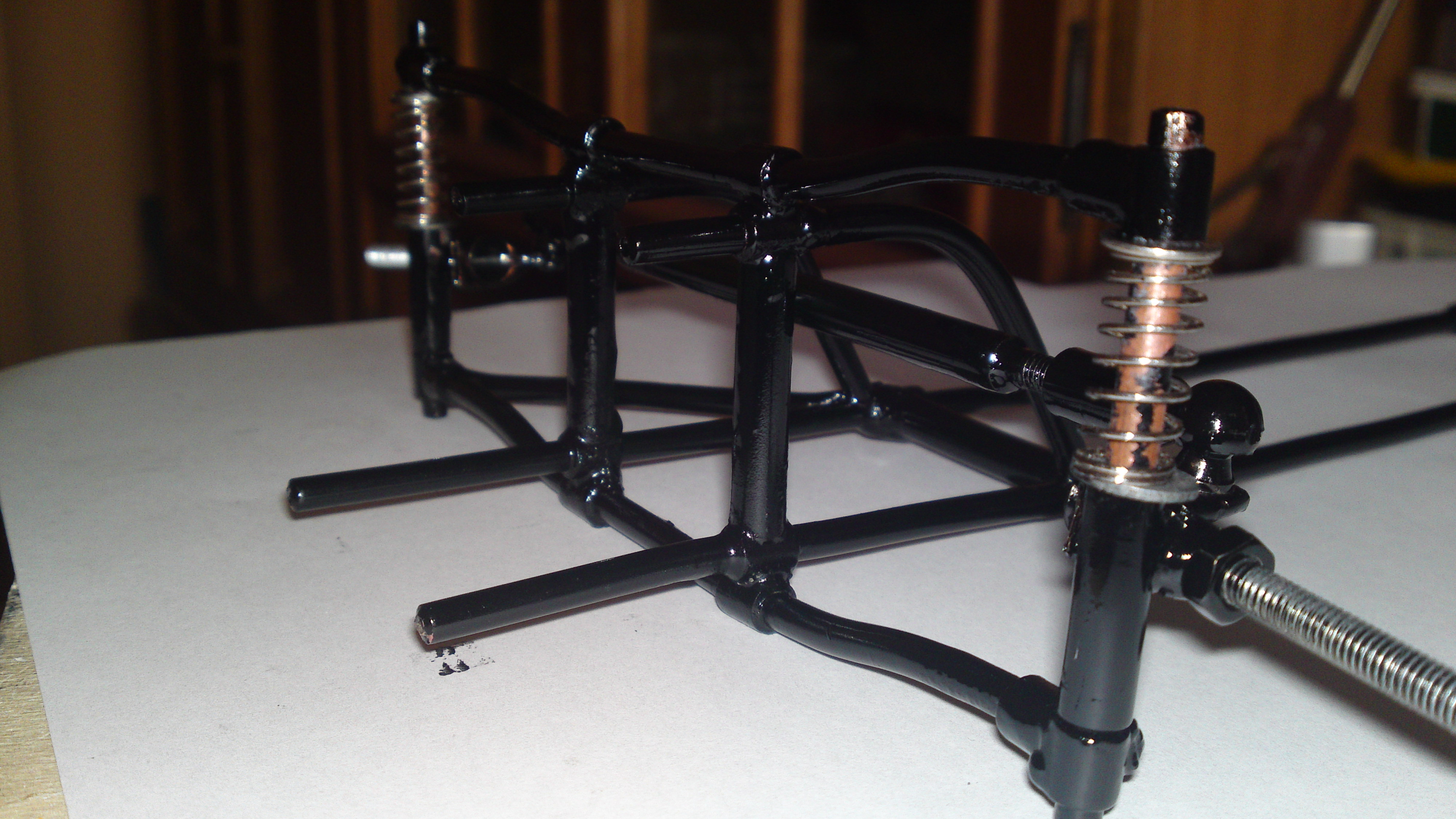

Front mit der Lenkung ist fertig,für das Heck mit der Schwinge gab es zwei Varianten,Stoßdämpfer und Blattfedern,mach mir Blattfedern.

Sieht schon super aus. Bin gespannt auf die weiteren Bildern. :bounce:

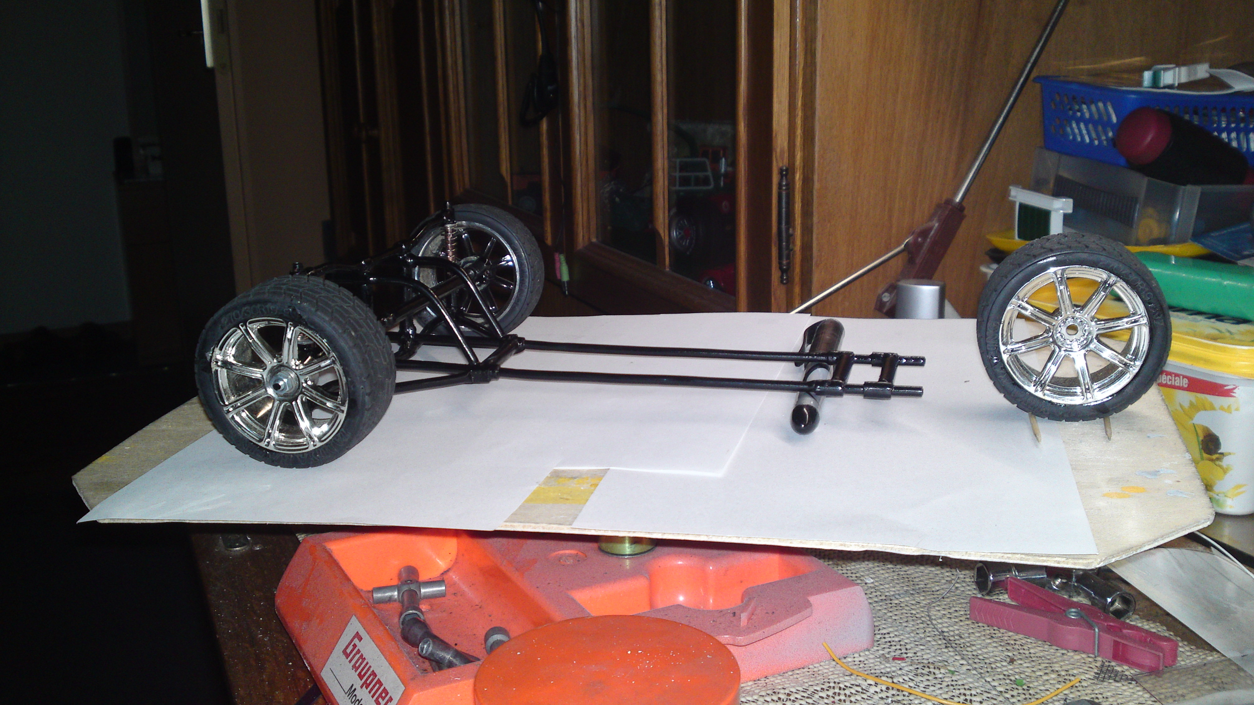

So sieht man besser was es mal werden soll nur mit Speichenrädern 85mm außen die ich immer noch suche.
