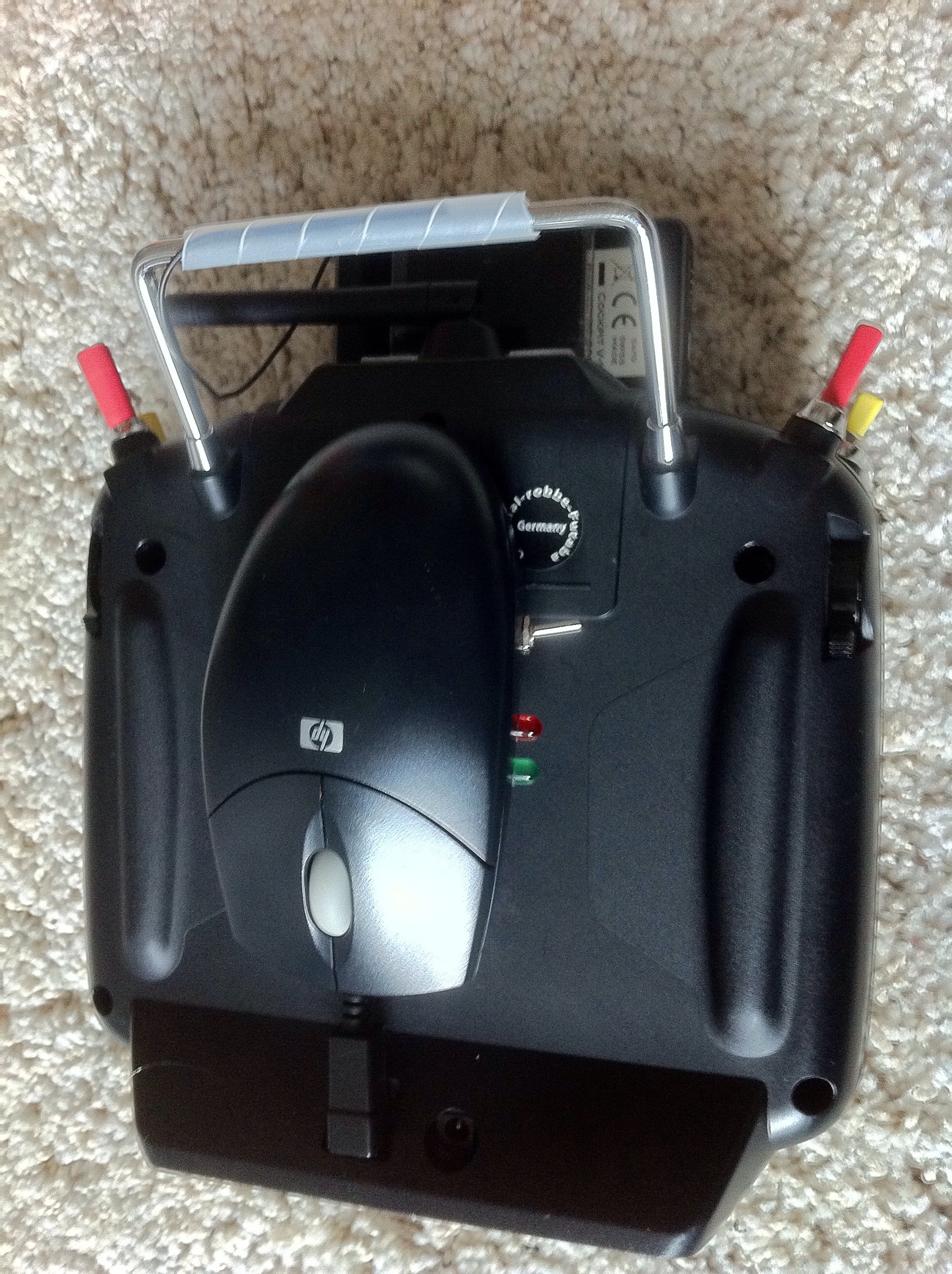

Aloha
Meine "Spekrum-Maus".
Zum binden einfach das Scroll-rad drücken. :mrgreen:
I like it.
Andreas
From iPhone von Joe Black (4).jpeg (1.75 MiB) 2476 mal betrachtet
