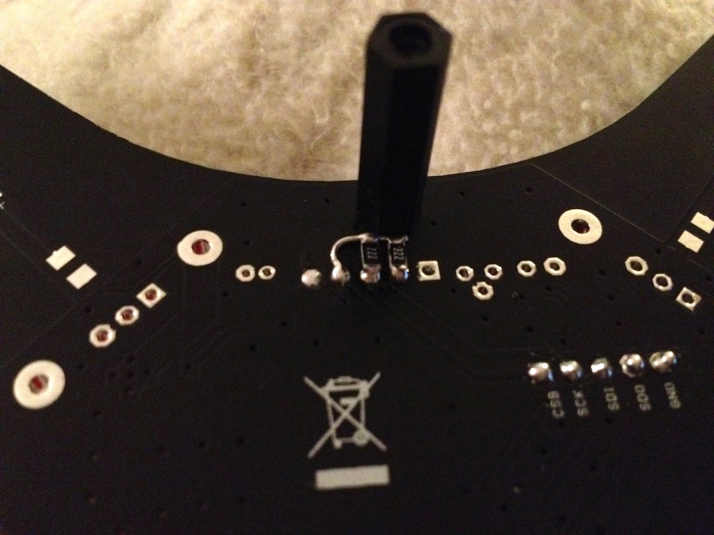

:oops: Ich brauch mal wieder Hilfe...
Ich habe gerade eben die Widerstände angelötet:
Foto 04.03.12 19 15 00.jpg (212.21 KiB) 1511 mal betrachtet
Und dann die internen Pullups im Sketch deaktiviert und aufs Flyduino geflashed.
Wenn ich jetzt MultiWiiConf starte kann ich noch die Config auslesen, jedoch passiert auf den Sensoren gar nichts und der debug2 zählt wie wild hoch.
Gyro und ACC konnte ich vorher wenigstens auslesen - auch, wenn de debug2 vorher auch schon verrückt gespielt hat...
Kann mich jemand in die richtige Richtung schubsen?
Mir fehlt noch die Erfahrung zum debuggen...
Danke!
