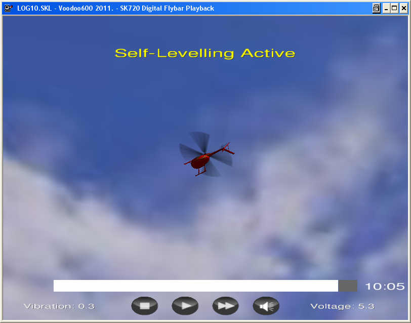

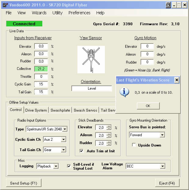

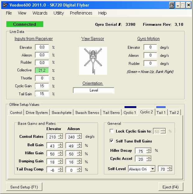

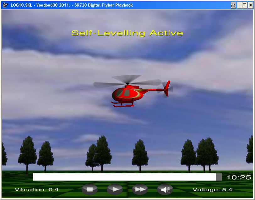

#122 Re: HC3SX oder Sookum SK720

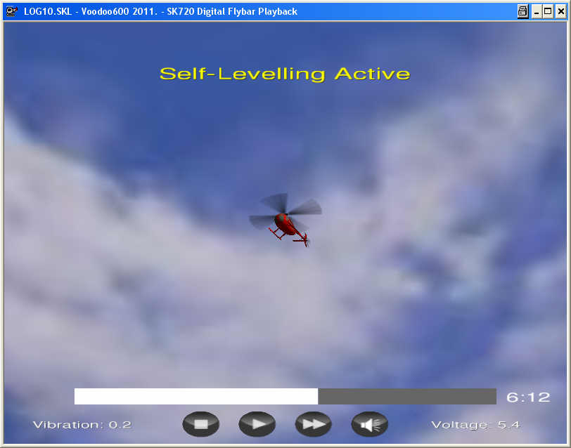

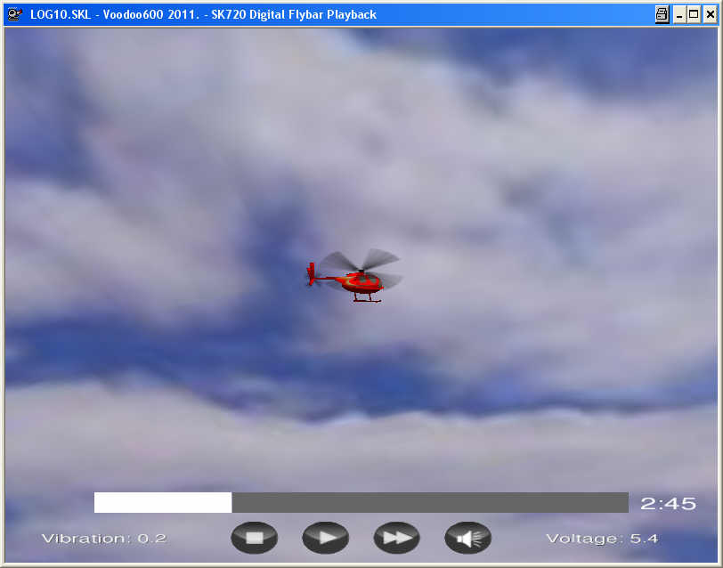

Ich habe das Log ausgelesen, bin nun auf 0,3 "last Vibration Level" und die meiste Zeit im Log auf 0,2, teilweise auf 0,1.
Allerdings war ich nur mit der kleinen Drehzahl geflogen, ich wollte wissen wie viel der auf 10 Minuten damit verbraucht.
So habe ich nun schon mehr als Faktor 20 an Sicherheit bis das Bailout deaktiviert wird...
Die EInstellung meiner 2 Bänke hänge ich hinten an. Cyclic Gain habe ich normal 90%.
Sepp

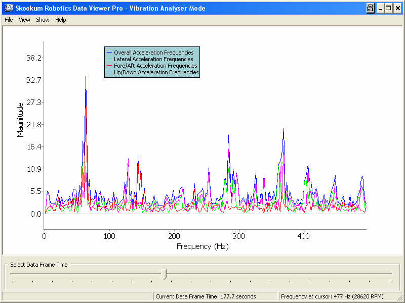

#131 Re: HC3SX oder Sookum SK720

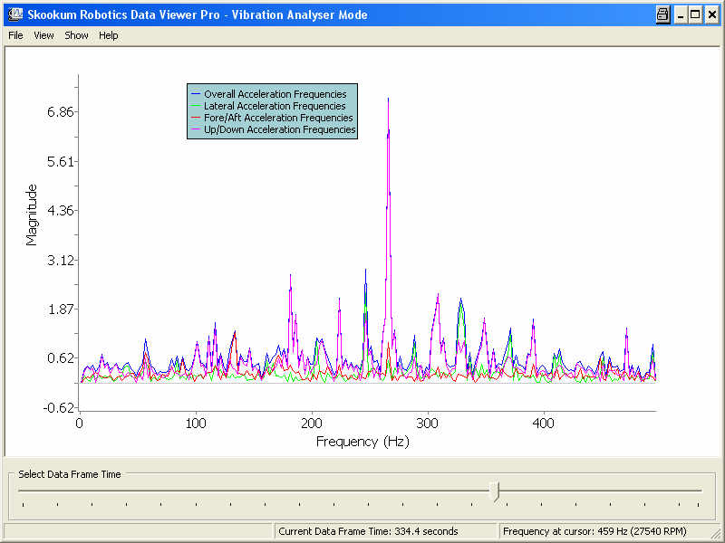

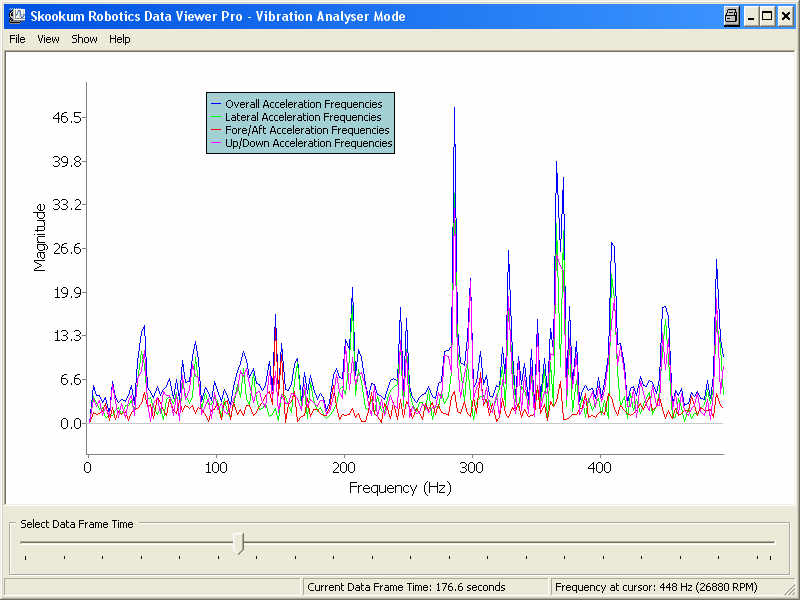

Hmm ok dann solte ick wohl den Mod mal ausprobieren denn wenn ich mir meine Logs mit dem Dataviewer anschaue wird mir Schlecht
Ich fliege mit dem Voodoo 700 1600 und 1800 UPM
Hier mal die Logfiles
Gruss Jens
#132 Re: HC3SX oder Sookum SK720
Mir auch135erHeli hat geschrieben:Hmm ok dann solte ick wohl den Mod mal ausprobieren denn wenn ich mir meine Logs mit dem Dataviewer anschaue wird mir Schlecht![]()
schmeiß mal unbedingt den Motor raus, neu Lagern und Wuchten. der ist eher was für Frauen als wie zum fliegen
50G habe ich bisher noch nicht gesehen, fliegt denn der Heli damit noch?????
Das kann ich mir nicht vorstellen, der muss ja schwammig wie ein Lastwagen sein, und triften wie die Seuche.
Wenn Du so mit einem HC3-SX fliegst, und den Heli dann dann zu retten in den Boden Schießt, da kann das SX dann wirklich nichts dafür.
Da müssen doch die Kufen und alles Wackeln?
Sepp

- Beiträge: 214
- Registriert: 04.03.2010 16:11:19
#133 Re: HC3SX oder Sookum SK720
Hallo Jens,
habe mir auch mal Deine Vib-Log`s heruntergeladen.
Eindeutig kommen die Vibrationen vom Motor her. Den würde ich als Erstes mal in betracht ziehen.
Zumindestens gibt die Analyse dieses her. Was hast Du den für einen verbaut und wie hast Du das
SK befestigt. Hätte gerne mal ein Foto davon gesehen.
Gruß Thomas
Gruß Thomas

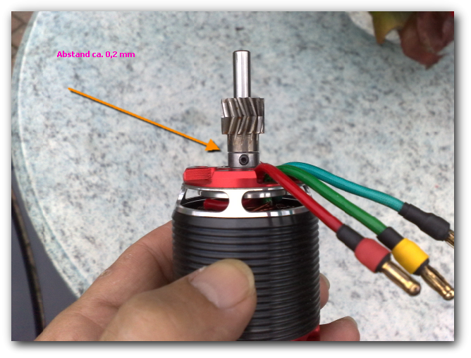

habe mir mal Dein Album angesehen. Danach hast Du einen Pyro 700-52 verbaut (ohne Gegenlager).
Da ich selber auch schon einige Pyro`s geflogen bin, mittlerweile auch wieder fliege, habe ich das obere
Lager durch ein Zweites ersetzt, zumal dieses auch etwas kleiner ist als das Untere. Jetzt, seit über 50
Flügen, keinerlei Probleme mehr mit ausgeschlagenen Lagern im Pyro ohne Gegenlager.
Thomas

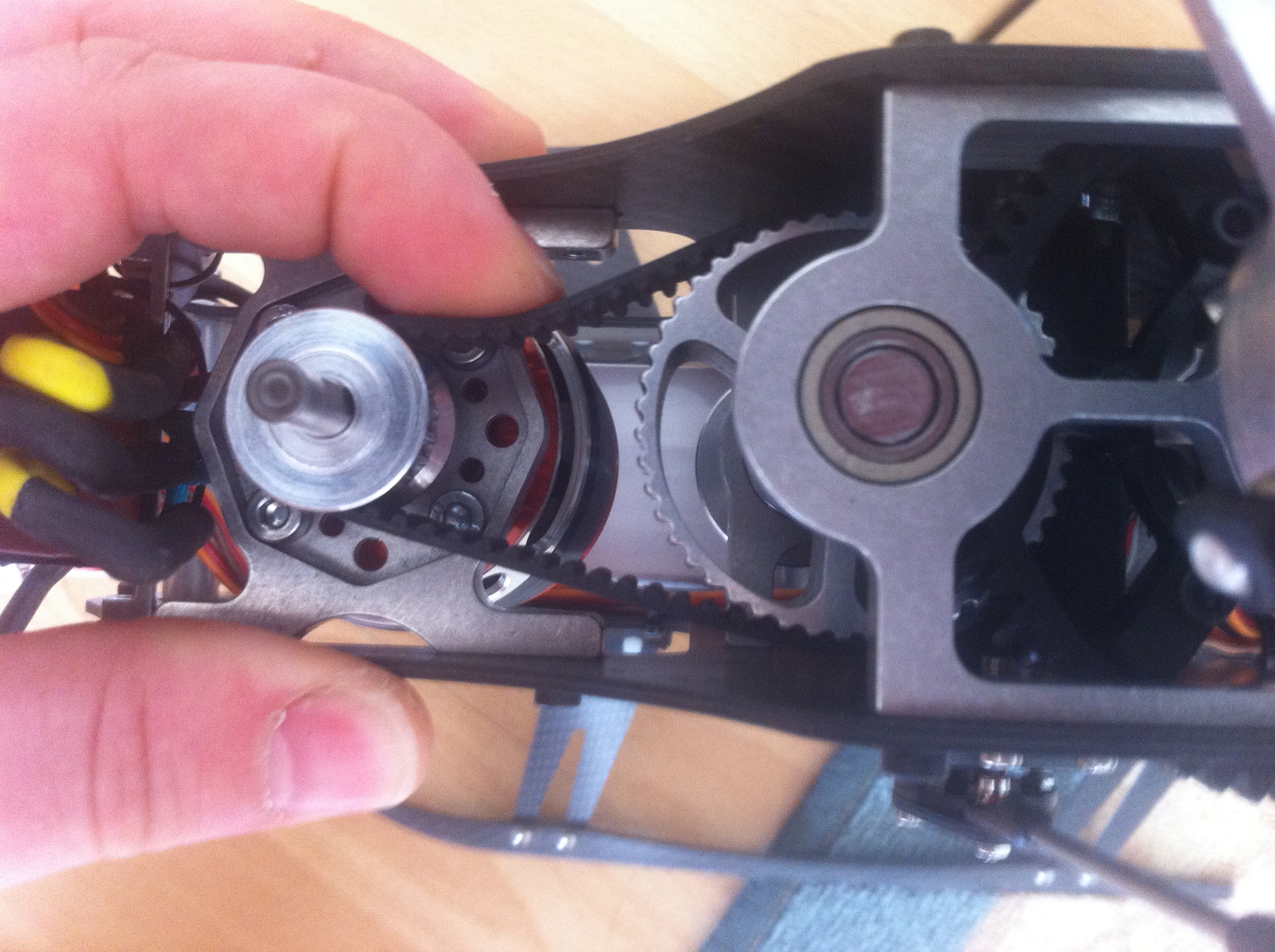

#135 Re: HC3SX oder Sookum SK720

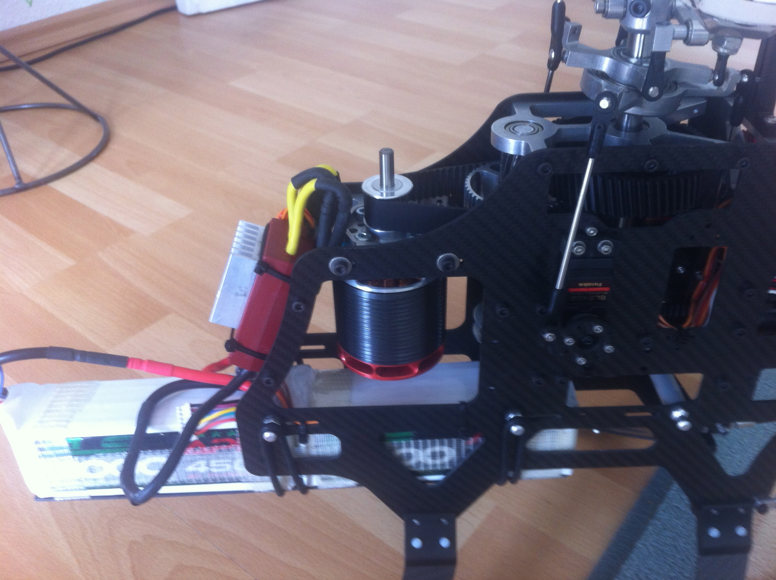

Danke für den Hinweiss also Fliegen tut er soweit ganz Super habe sehr wenig Drifft wird jetzt sagen nicht anders wie beim vStabi,allerdings fliege ich auch noch Ohne Selfleveling.
Vibration sind auch keinerlei Sichtbar weder an den Kufen noch an der Heckfinne.
Das SK ist mit einem Pad auf der Gyroplatte Montiert (Vollflächig).

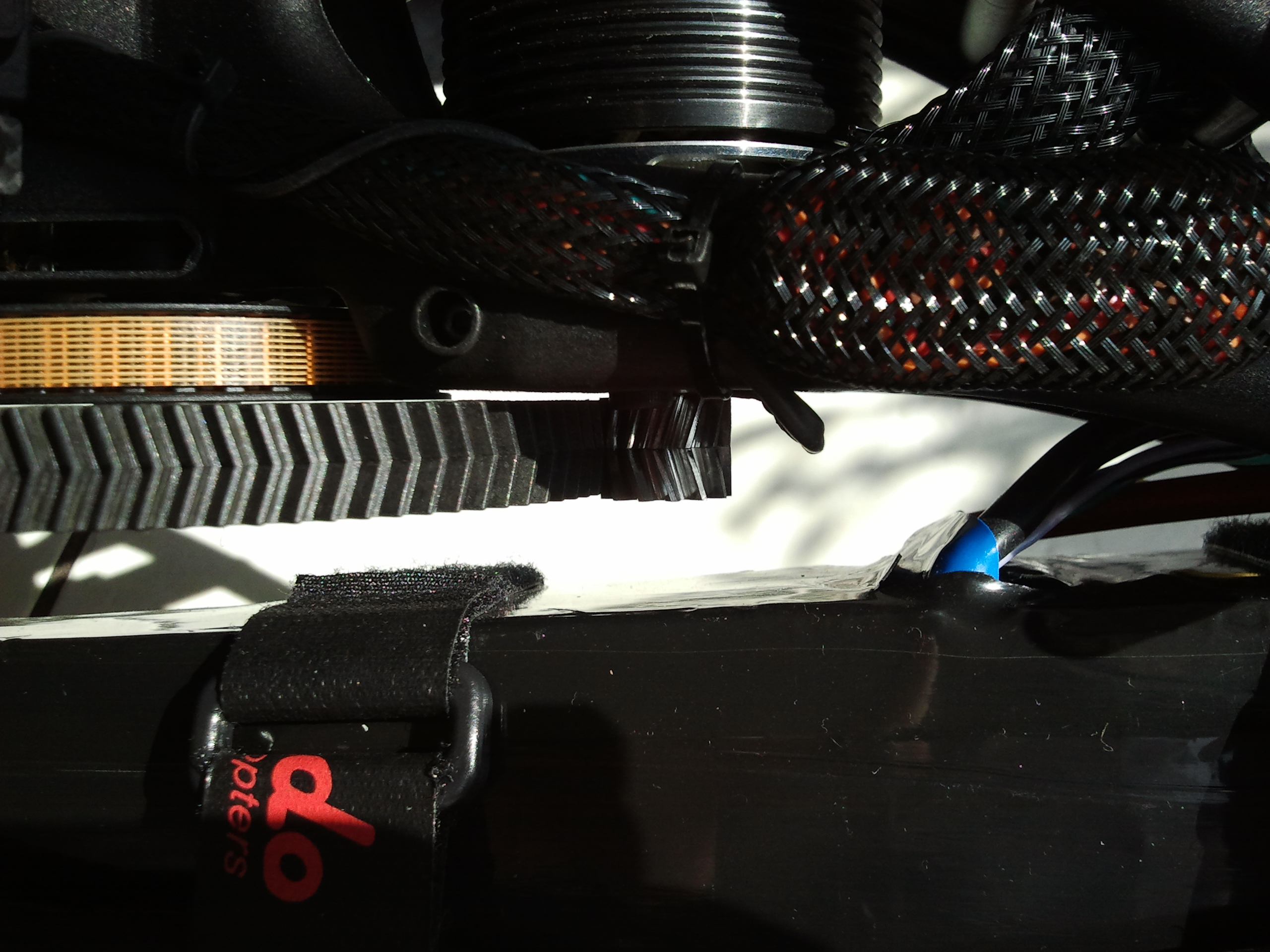

Motor habe ich mal Zerlegt und konnte an den Lagern nix Feststellen kein Knarzen oder Ähnliches die Laufen richtig Smooth.Einzig das die Riemen Spannung vom Motor zum Getriebe sich ca. 2 Zähne andrücken lässt,solte jedoch nicht wirklich das Problem sein.
@ Thomas
Der Voodoo700 hat ja in der Motorplatte nen Wellenstützlager nen Gegenlager als Solches gibt es ja nicht Wirklich.
Welches Album hast dir angeschaut?Da ich im Logo kein Pyro fliege sondern nen 5020 Scorpion hab ich bewust kein Gegenlager verbaut
Werde mal deinen Mod Probieren Sepp und dazu noch dem Riemen vom Motor etwas mehr Spannung geben.
Hier mal Fotos vom Motor und Montage SK und Riemenspannung.
@ Thomas
Gruss Jens
