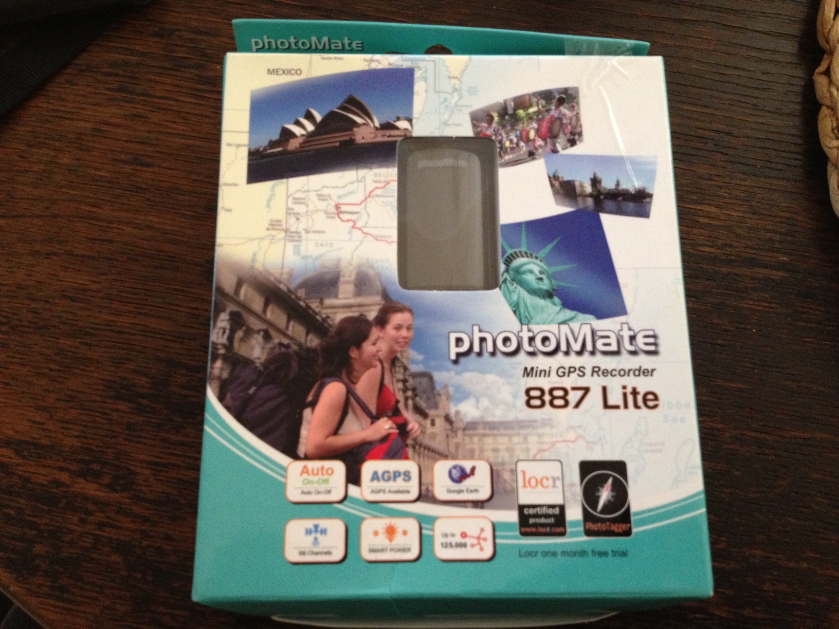

Danke Euch!
Was viel geiler ist:
Schneller als gedacht, kann ich jetzt auch Speed messen! :bounce:
Vor genau 10 Tagen in Taiwan bestellt, wurde heute mein Photomate 887 Lite Mini GPS Recorder geliefert.
Bezahlt habe ich komplett inklusive Porto 37,12€. 8) 8)

Ich bin mal auf deine Erfahrungen mit dem GPS gespannt! Vielleicht hole ich mir dann auch so ein Spielzeug. :oops:
