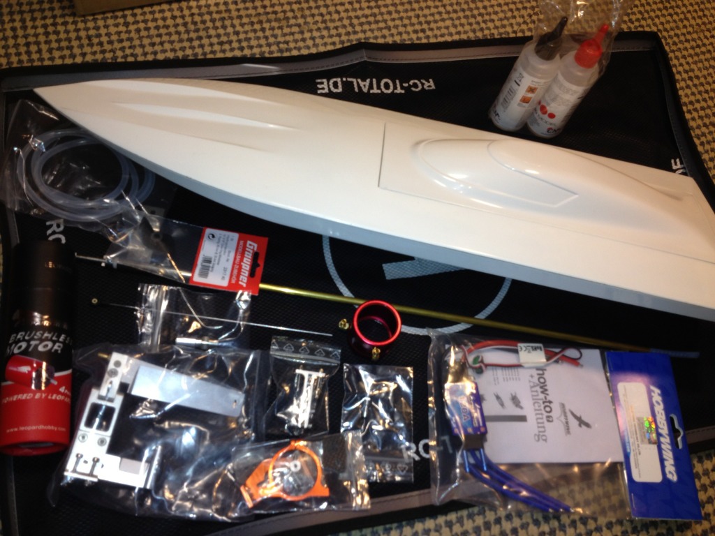

Das sind die gelieferten Teile, welche ich inzwischen hier habe.

Ich google mir hier einen Wolf, aber ich bekomme nicht raus, was ein "Strut" ist und wozu man das Teil braucht.
Auf jedenfalls habe ich sowas mit gekauft!! :oops: :oops:
Kann jemand erklären?

Soweit ich weiß, ist ein Strut das Teil, das das Wellenende am Heck hält bzw. führt. Falls ich falsch liege, bitte ich um Richtigstellung.

Tippe ich auch drauf :wink:

der Strut(halter) ist auf dem Foto bereits eine Kombination mit dem Ruder. Rechts daneben (oberhalb vom orangenen Teil) liegt ein einzelner Auslegen für den Strut. Hier musst du dich bereits entscheiden was für ein Boot du bauen möchtest.
Version 1: normale Fahrweise (Spielen) lass die Strut-Ruder Kombination so wie sie vormontiert ist und verbaues es (fast) mittig. Dann sind Rechts- und Linkskurven gleichermaßen zu fahren. Den zweiten Ausleger brauchst du dann nicht.
Version 2: Rennen fahren, Strut + zus. Ausleger in die Mitte, rechts davon der Ausleger mit dem Ruder, noch weiter rechts ein Turnfin, ganz links ein Flutkanal, dann kann man extrem schnelle und enge Rechtskurven fahren, dafür linksrum nimmer so dolle. Ist so gewollt da Rennen nur rechtsum gefahren werden.
Weiterhin solltest du etwas mehr lesen wie man die Welle einbaut, diese hat einen leichten Versatz und Winkel zur Längsachse des Bootes, wenn du das berücksichtigst, fährt das Boot auch gerade aus und dein unbelastetes Servo wird es dir danken. Die No Step ist schon kein Spielzeug mehr, das wirst du aber eher später mit einem Lehner Motor und Metallpropeller feststellen. Ein paar Propeller als Ersatz schaden nicht, auch div. Größen. Für den Anfang reichen die von Graupner.
Laminieren sollten man auch halbwegs üben bevor man das Boot versaut, wenn zwei Hände im Boot stecken, ist die Aussparung der No Step plötzlich nicht mehr so groß. ;)
Gruß, Daniel

Der Strut hängt bei dir mit an der Ruderanlage, da kommt das Stevenrohr ( Messingrohr ;) )rein :wink:

Strut hat sich hiermit geklärt. 8)
Optisch sieht die "mittige Variante" ja netter aus und Wettbewerbe (nur rechts herum) will ich auch nicht fahren...Hmmmmmmm!?!???!
Mir fehlt noch ein Servo und Irgendwelches Material um den Spiegel zu laminieren.
Empfehlungen?

Verstärkungssets bekommst du z.B. hier:
http://www.rc-raceboats.de/shop/materia ... kungssets/
das reicht für den Anfang und es ist alles dabei.
Servo Hitec HS-125MG passt gut zur NS2. Ich würde ne kleine Aluplatte in der Größe vom Servo auf den Boden laminieren, dann wird die vom Wasser gekühlt. So 2-3mm sollte sie haben, dann kannst du vorher noch, drei Gewinde schneiden für die Serrvo Verschraubung, das ist ganz flach und seitlich zum befestigen.
Weiterhin solltest du dir, bevor du anfangst es kaputt zu machen, ob es einen Flutkanal habens oll oder nciht, ich würde es dir dringendst ans Herz legen, muss aber als aller erstes passieren. Es sei denn du hast ein Bergeboot mit bei, die NS2 neigt leider dazu in schnellen Kurven etwas zu kippeln, je nach Wasser liegt die auch mal auf dem Deckel. Dann brauchst du noch das Cellpack Abklebeband.
Das Stevenrohr und die Flexwelle sind viel zu lang, das wirst du alles kürzen müssen, kannst dich schonmal auf ne Sauerei einstellen, die Flexwelle musst du vor dem Sägen verlöten usw. Das Stevenrohr sollte auch eine leichte Biegung haben. Welle sollte kaum bis keinen Winkel haben, zum Strut hin, der Motor muss aber etwas steiler verbaut sein.
Gesamtschwerpunkt liegt bei ~1/3 des Bootes. Positioniere mal alle Teile im Boot, mit Tesa befestigen und schau in welche Richtungen sie kippen will. Rechts-Links möglichst ausbalancieren. Im 2s Setup mit dem kleinen Leopard sollten auf Anhieb 50-60Km/h möglich sein. Im 3s oder gar 4s Setup sind über 80 erreichbar, allerdings bleibt nichts mehr vom Graupner Propeller übrig, das geht nur mit Metall.

Auf jeden fall das Ruder hinter den Prop. ich bin neulich mnal eine Spedman gefahren, das ding reagiert erst aufs Ruder wenns in Fahrt ist, mal vorsichtig "auf der Stelle" wenden ist nicht. Meine Nostep 1 ist dagegen ein richtiges Spaßgerät. Das Heck der Nostep würde ich einfach mit ein paar Lagen GFK Verstärken, irgendwelche Platten bekommt man nie richtig vollflächig eingeklebt.

Flutkanal wird links drin sein.
Trotzdem geht dann doch noch Variante 1/Spielevariante, oder?
Was heißt Ruder/Stevensrohr "fast" mittig?
Tendiere auch mehr zur mittigen Spassvariante.
Nur Spiegel laminieren reicht dann?
Verstärkungsset ist unterwegs.

Ruder bleibt mittig, ja.
Das "fast" bezieht sich auf ein anderes Problem. Wenn du gerade aus fährst, wird das Boot aufgrund des Drehmomentes eine leichte Kurve fahren. Wenn du ein linksdrehenden Propeller nutzt, dann fährt das Boot nach rechts. Lipo sitzt zwischen Motor und Flutkanal, hast das dann wieder aufgehoben, weitesgehend, es kommt aber vom Drehmoment noch eine Drehung um die Vertikalachse des Bootes hinzu, was es dann immernoch zur Seite fahren lässt, hierzu kann man noch das Stevenrohr mit ein paar ° Abweichung zur Längsachse des Bootes verbauen. Das ist alles recht aufwendig, muss z.T. errechnet werden udn zum Teil erfahren werden. Daher gibt es heutzutage so aufwendige Motorhalter die sich in verschiedenen Richtung verschieben udn neigen lassen. Kosten aber ein Vermögen. Mit viel Erfahrung und etwas pielen braucht man das aber nciht.
Natürlich kann mand as alles mit Servo Trimmen, oder zur Not auch mit Akkuposition oder -gewicht, dazu ist die NS2 zu klein. Um dem entgegenzuwirken, kann man das Stevenrohr (das Messingrohr udn somit auch den Propeller) ein paar mm Versatz zur Seite, also nicht exakt mitti am SPiegel. Das ist aber recht aufwändig und muss ausgerechnet werden, dazu braucht man die Leistung des Motor und die Drehzahl die er später haben wird.
Wenn du den Flutkanal drin hast, erst hinterher die Einlässe Bohren, vorher Boot hochkant aufstellen udn den Kanal komplett mit Wasser füllen, ruhig über Nacht stehen lassen, wenn am nächsten Tag kein Wasser im Innenraum ist, Einlässe bohren. Einfach mit nem normalen Tempo im Boot rumtupfen, dann sieht man es sofort wenn ein Klecks Wasser auf dem Tuch ist.
Wenn das passt, solltest du den Motor hineinstellen, samt Halter, idealerweise hast du jetzt zwischen Motor und Flutkanal gerade so Platz für ein 2s LiPo. Wenn du 3s fahren willst, dürfte es eng werden und du müsstest den LiPo sehr weit nach vorne schieben. Ganz rechts im Boot hast du dann genug Platzt für Servo ganz hinten, weiter vorne Empf. und noch weiter vorne etwa auf Höhe des Motors den Regler. Üblicherweise ist es vom Schwerpunkt so dass das Drehmoment so schon ausgeglichen wird, es wird komisch im Wasser hängen, spielt aber keine Rolle, hauptsache es fährt gerade ohne groß Nachtrimmen zu müssen, das Servo wird es Dir langfristig danken.
Solltest du zwischen Kanal und Motor sogar Platz für ein 3s haben, ist es zwar gut fürs Leistung, aber der Kanal ist zu klein geraten. :mrgreen: Die NS2 braucht leider sehr, sehr viel Wasser im Kanal damit sie rumkommt. Für solche Späße ist sie leider viel zu breit im Vergleich zum normalen Mono 1 Boot.
Mach jetzt das Stevenrohr mittig und gerade ins Boot, beim aller ersten kann man das nicht alles berücksichtigen, du willst ja auch mal fertig werden. ;) Zum spielen reicht das schon und es wird nciht das erste Boot bleiben, aber es ist gut genug um solche Erfahrungen zu sammeln und wirst dir das nächste sicherlich nach anderen Kriterien ausuchen. Die NS2 ist ein richtig cooles Boot, sie kann aber auch recht weiblich-zickig werden. :shock:

Danke für die ausführliche Beschreibung und Unterstützung!!!!! Klasse!!!
Ja, dieses Boot ist tatsächlich als erstes Erfahrungssammelprojekt gedacht. :-)
Sobald ich wieder @home bin, werde ich mal anfangen und mit dem Harz rumschmieren. *grins*
Reicht denn dann das laminieren des Spiegels, oder doch gleich den Rumpf mitmachen?
(nach dem der Fluti drin ist)
