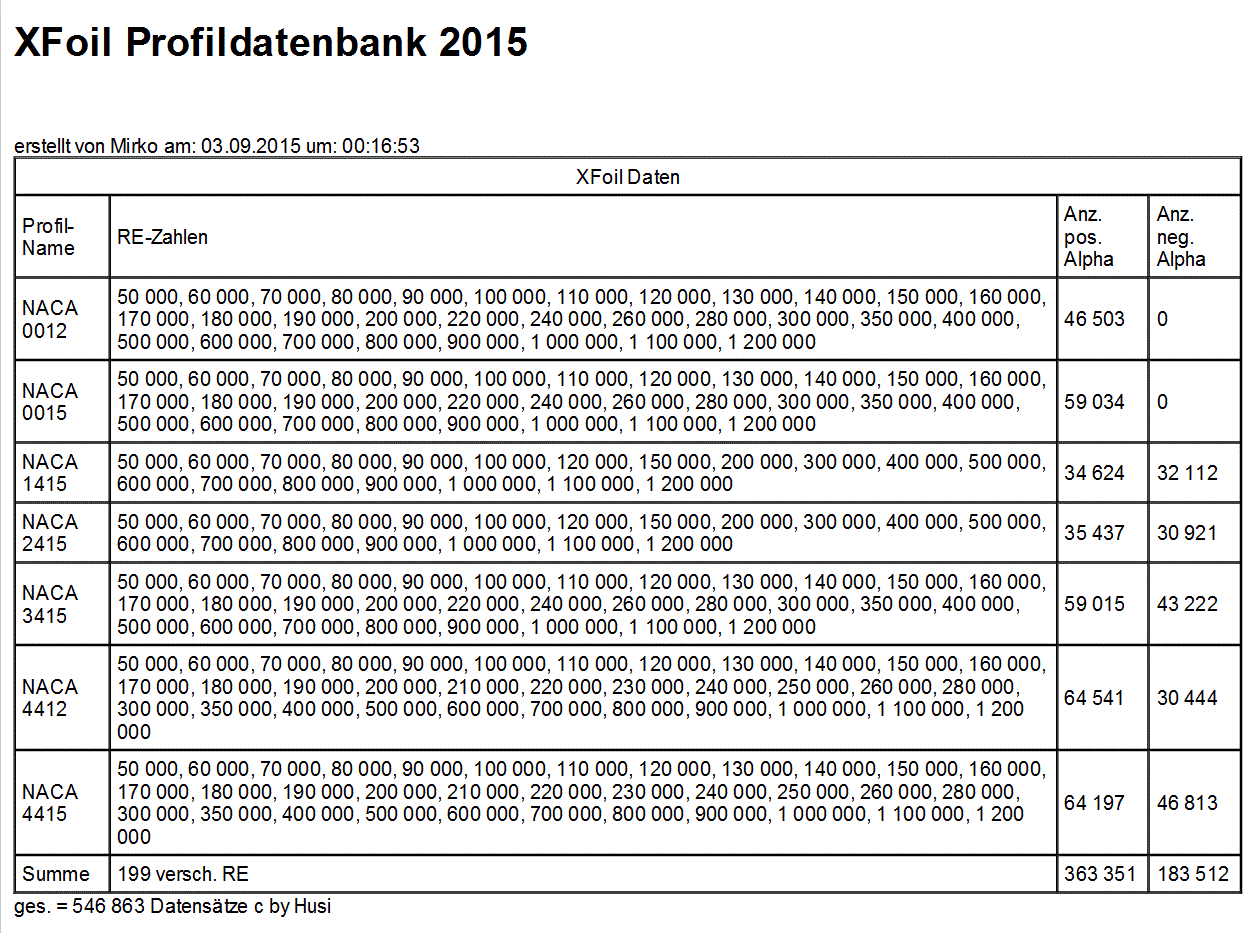

So für die ersten Spielchen, sollten die Daten jetzt reichen. :oops:
Somit kann ich mich jetzt wieder ernsteren Dingen zuwenden, z.B. meine kleine AutoCAD "App" weiter auszubauen.

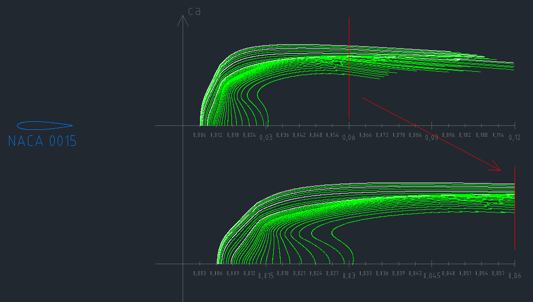

Hier ein Bild, in dem die Auftriebsbeiwerte (ca) auf der Y-Achse und die Widerstandsbeiwerte (cw) auf der X-Achse gezeigt werden. Mittels eines "globalen" Faktor kann ich die Skalierung auf den Achsen individuell einstellen. Bisher sind mir jedoch die Linien gerne bis in das nächste Koordinatensystem "rüber geschwabt", wenn die Auflösung feiner und die Linien länger wurden.
Ab heute werden alle in der mySQL-Datenbank gespeicherten Werte nur dann im AutoCAD gezeichnet, wenn entweder das nächste Koordinatensystem weit genug weg ist (das ermittelt sich das Programm von alleine), oder Datenpunkt noch sauber "rein" passt.

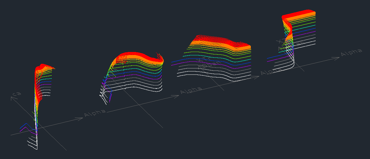

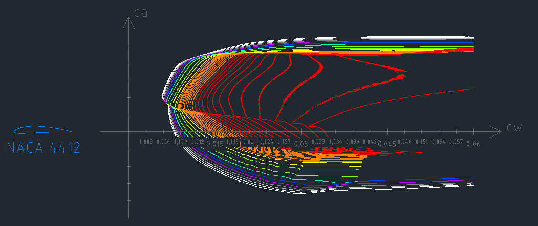

Und wenn man schon einmal am spielen ist... hier die Auftriebs / Widerstandspolare von einem unsymetrischen Profil. Hierbei habe ich die Farben der Linien von ihrer RE-Zahl ableiten lassen.

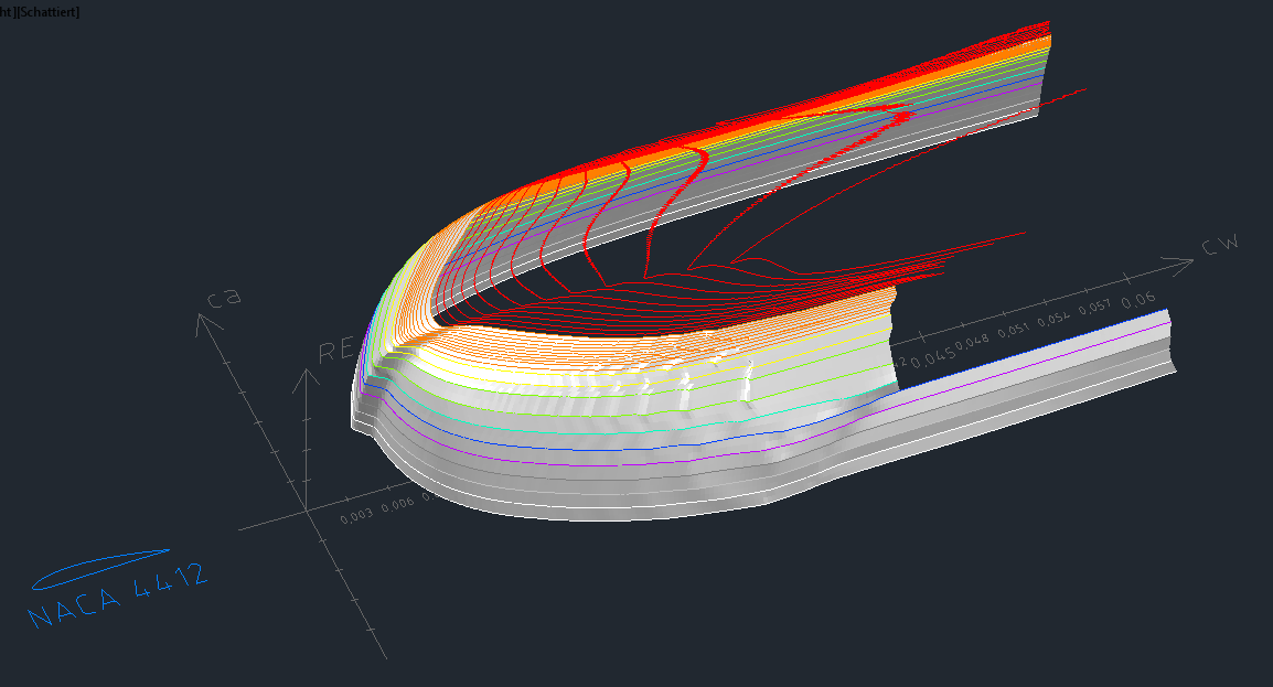

Da der "Knick" in diesem Diagramm schwierig vorzustellen ist, hier noch einmal in einer anderen Ansichtsrichtung:
Hier sind bewußt die roten Linien (RE < 100 000) nicht mehr mit Flächen versehen. Außerdem kommt hier deutlich hervor, warum ich die ganzen Polaren irgend wann einmal "glätten" möchte. -> Post Nr: 122
Husi hat geschrieben:Dann möchte ich die weiter vorne gezeigten "->Zacken<-" in den Polaren im AutoCAD glätten und diese glatten Polare zurück in die Datenbank spielen.
Wenn ich oben von weiteren / nächten Koordinatensystem rede, meine ich diese hier:

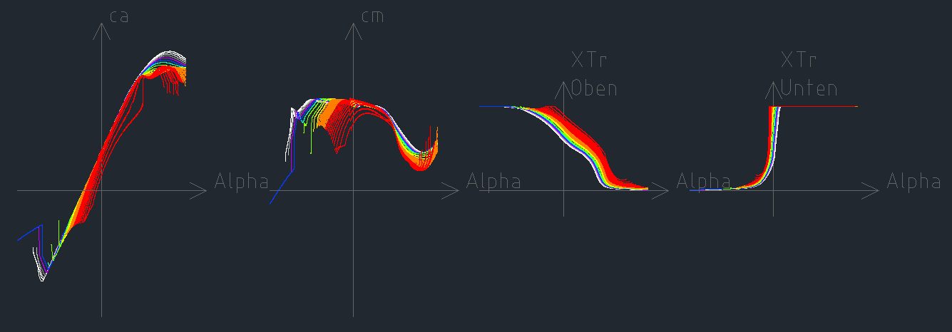

bzw. schräg:
