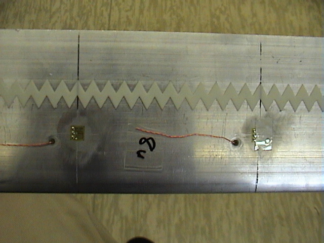

Hab sogar noch ein Bild von meinen Turbulator-M-Blades gefunden. Der Turbulator war reichlich breit, aber was anderes war grad nicht auf die Schnelle verfügbar.
Mit der Anbringung kurz hinter der Nasenleiste (wie im Link im Eingangsposting beschrieben) verschenkt man allerdings laminare Lauflänge und somit auch Wirkungsgrad.
Bei meinen Versuchen war die volle Lärmschutzwirkung noch bei Anbringung bei 60% Profiltiefe vorhanden - da es keinerlei Rückenflugambitionen mit diesem Heli gab, wurde bei den symmetrischen Blättern zunächst auch nur auf der Unterseite getrippt.

#8 Re: Turbulatoren zur Geräuschminderung der Blätter ??
Yep, wenn man sowas schon bereitstehen hat - vergiss den regelmäßigen Querschnitt nicht (alle 2-3cm), damit bei einer versehentlichen Ablösung nicht der ganze Streifen davonfliegt oder in den Kopf gewickelt wird

Vor dem verlöten der Anschlüsse, oder?acanthurus hat geschrieben:Hab sogar noch ein Bild von meinen Turbulator-M-Blades gefunden....
Das hätte aber dem gezogenen und wie wir hier sehen aaalglatten hypergenauen Profilkontur echt viel ausgemacht... laminar...acanthurus hat geschrieben:Mit der Anbringung kurz hinter der Nasenleiste (wie im Link im Eingangsposting beschrieben) verschenkt man allerdings laminare Lauflänge und somit auch Wirkungsgrad.

Yep, bevor ich beim Verlöten der Anschlüsse diverse Nervenzusammenbrüche erlebt habe.Husi hat geschrieben:Vor dem verlöten der Anschlüsse, oder?
Die sind wirklich ziemlich glatt. Bei den kleinen Reynoldszahlen (man bedenke: 1100RPM an einem 1,5m-Rotor damals, Re=2.4e5 an der Bezugsposition) brauchste schon eine gewisse Gewaltanwendung, um im vorderen Bereich (Druckabfall) überhaupt ne Transition hinzubekommen.
