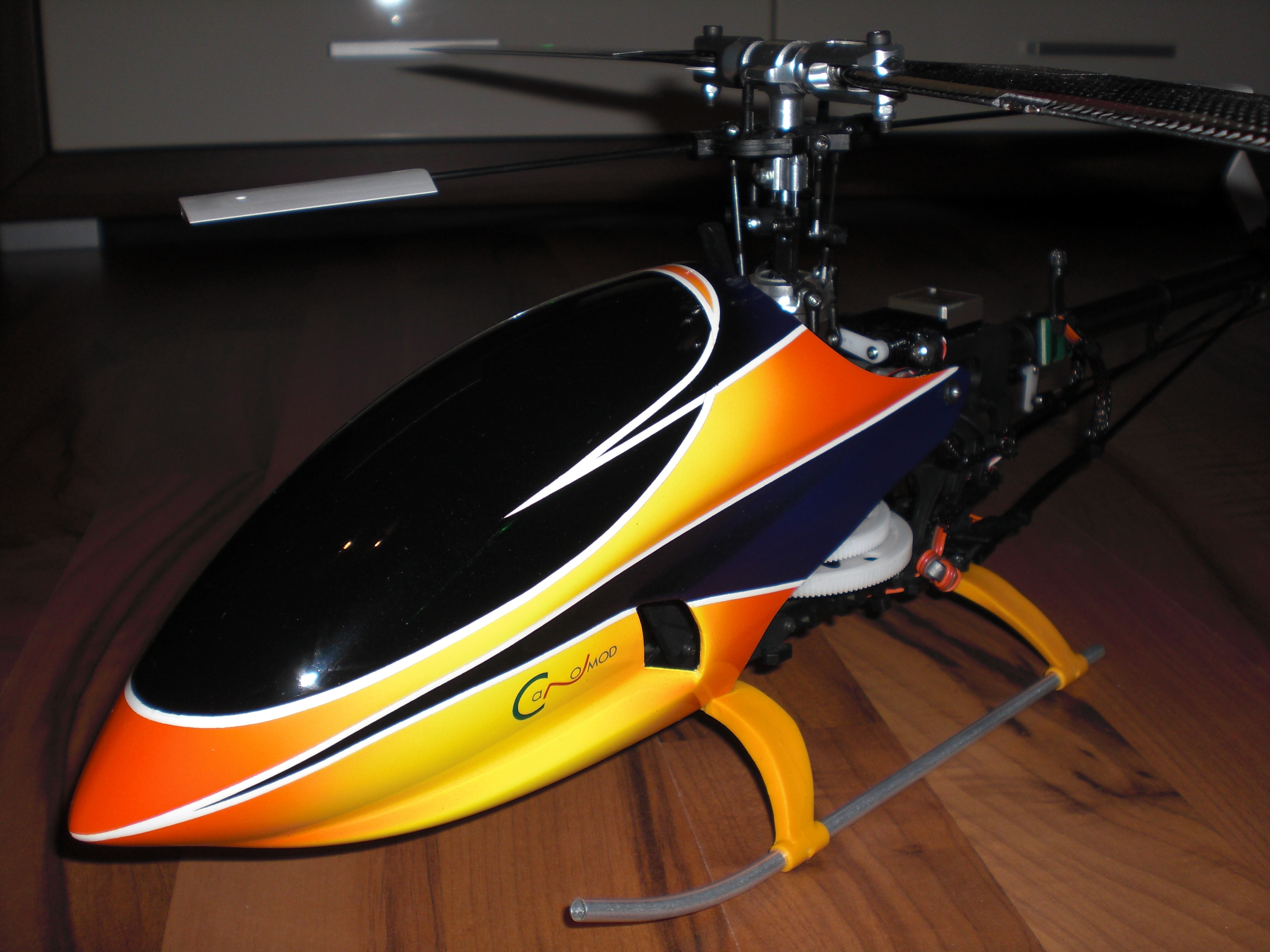

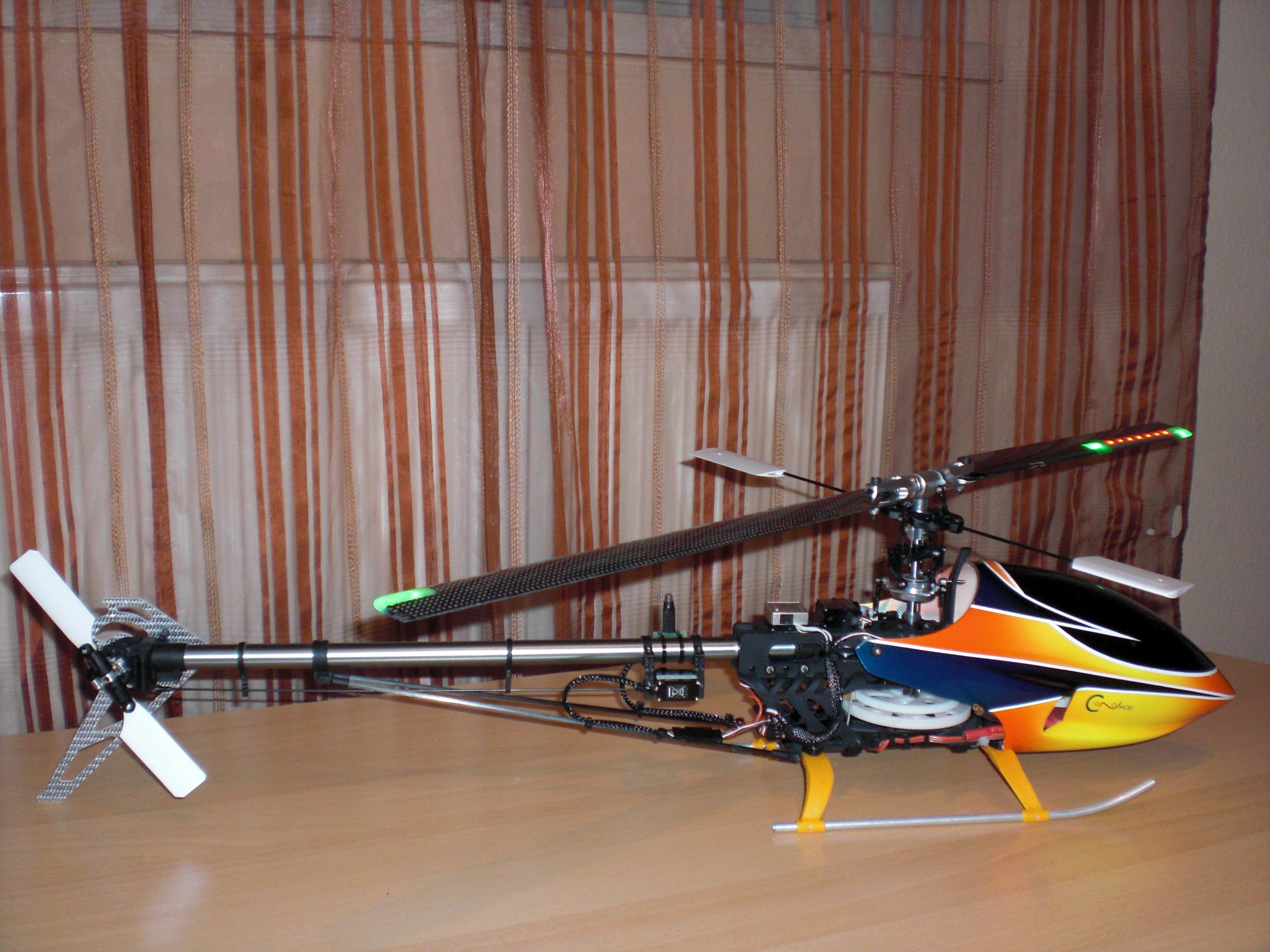

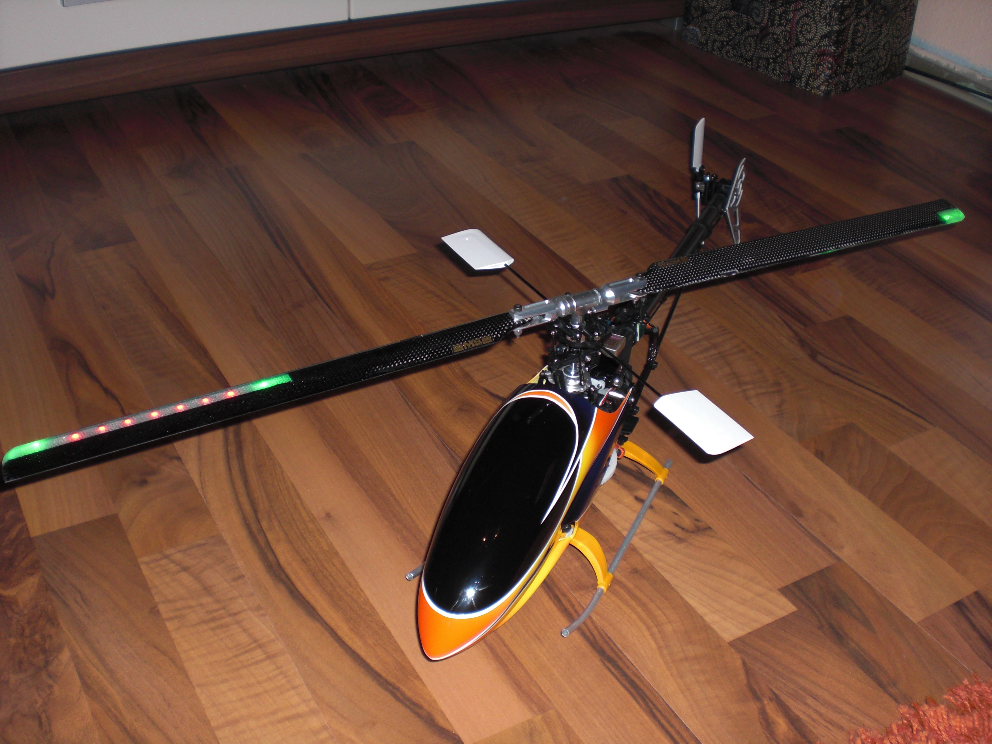

Endlich!
Ende der ersten Ausbaustufe!
Im nächsten Schritt kommen die Kunststoffmischerhebel weg sowie Aluhalter ans Heck!

Nice!
ich würde aber noch ein anderes Heckservo draufmachen :roll:
Kannst du mal ein Video mit den Blades in Aktion einstellen???
Am Besten mit RHF Laufschrift ;-)

Hi, danke!
Ich bin mit dem FS61 in dieser Variante sehr zufrieden, auch wenn´s nur ein "emuliertes" Digi-Servo ist!
Bringt schon in Verbindung mit dem G110 am Blade eine super Leistung.
Video werd´ ich demnächst machen!

Sieht sehr cool aus Dein Mini Titan.
Ich weiß gar nicht was alle wegen dem Heckservo meckern. Ich habe es auch drauf und das läuft immer noch und es ist jetzt seit einem Jahr drauf :shock:
Vielleicht habe ich ja Glück.

Danke, danke!
ja ich weiss nicht....
Gibt´s bekannte Probleme mit dem FS 61 (ausser der furchtbaren Bezeichnung)? :lol:

Bell-Hiller Killer hat geschrieben:Gibt´s bekannte Probleme mit dem FS 61 (ausser der furchtbaren Bezeichnung)? :lol:
JA!!! Ist vieeeeelll zu schwach und raucht deswegen gerne ab.
Muss sagen lese ziehmluch oft das dei Teile abrauchen und dann is der Schaden meist sicherlich höher als hätte man gleich ein 9257 gekauft was man bereits für 61,88€ kriegt und das geeeht ja noch ;)
Ich wills nie mehr missen, und selbst das 9257 ist manchmal am Ende... :wink:
Viele Grüße, Jonas :)
#1211 Re: Stellt euren Mini Titan hier vor...
Mit dem 9257 am Heck kann man auch dick was an Akkus reinpacken - ich flieg gern 4S1P-2200 oder 3S2P-3000, Schwerpunkt paßt dasnk 9257 perfekt. Da machen sich die paar gramm mehr positiv bemerkbar ;)

aha...
hab´ grad im netz ein bisschen nachgegoogelt und bin auf diverse threads dazu gestossen. Naja, mir wurde das fs 61 von einem Bekannten empfohlen als ich angefangen habe und ich bin ohne Probleme die ganze letzte Saison damit am Blade geflogen.
Ich hoffe mal das bleibt so! Ich sehe jetzt auch nicht unmittelbar die Notwendigkeit es zu tauschen zumal ich drei Leute kenne die das fs 61 teilweise schon in "dritter Generation" problemlos einsetzen.

Sagenw ir mal so...... Als ich anfing hatte mein MT das FS61 BB drauf. Aufgrund der Nörgeleien hab ich auf das S-3154 Nano Digital gewechselt und war überrascht, was das doch für nen Unterschied machte. Als ich dann irgendwann vom GY-401 auf den LTG-2100 gewechselt habe, hab ich ihm auch das S-9257 für´s heck gegönnt - und seit dem macht der MT mir erst wirklich Spaß ;)
Klar, das FS-61 hat´s auch getan, und das 3154 war auch okay - aber solltest du mal Probs mit dem Heck bekommen oder nichtmehr damit zufrieden sein, denk an diesen Thread ;)

na klar, sollte es Probleme geben bzw. sobald ich das wirklich harte Zeug fliege werd´ ich sicher daran denken. Die Ratschläge in diesem Forum sind schließlich immer sehr zuverlässig! :bounce:

Das FS61 BB digital is schon ok für die 450er Größe. Allerdings "nur" für Rundflug und vielleicht grade noch für leichten Kunstflug. Alles Andere packt es dank fehlender Kraft einfach nicht. Zudem gibt es Probleme beim Betrieb am Gy401 und da sind die Servos auch schon reihenweise ausgefallen. Ich hatte anfangs auch ein FS61 BB speedy carbon digital auf dem Heck. Aber als ich mal bei Kälte (ungefähr so wie jetzt) geflogen bin hat das Heck plötzlich nichts mehr gemacht. Dem Servo war es schlicht zu kalt, das Fett wurde fest, die Zahnräder haben blockiert und dann wurde aus dem geplanten Rundflug ein Zück-den-Fuffi.
Also mein Rat wäre, für die 30€ holst dir lieber das S3154 oder investierst nochmal n paar Euro mehr und nimmst das S9257 oder alternativ dazu das Savöx SH-1357.
