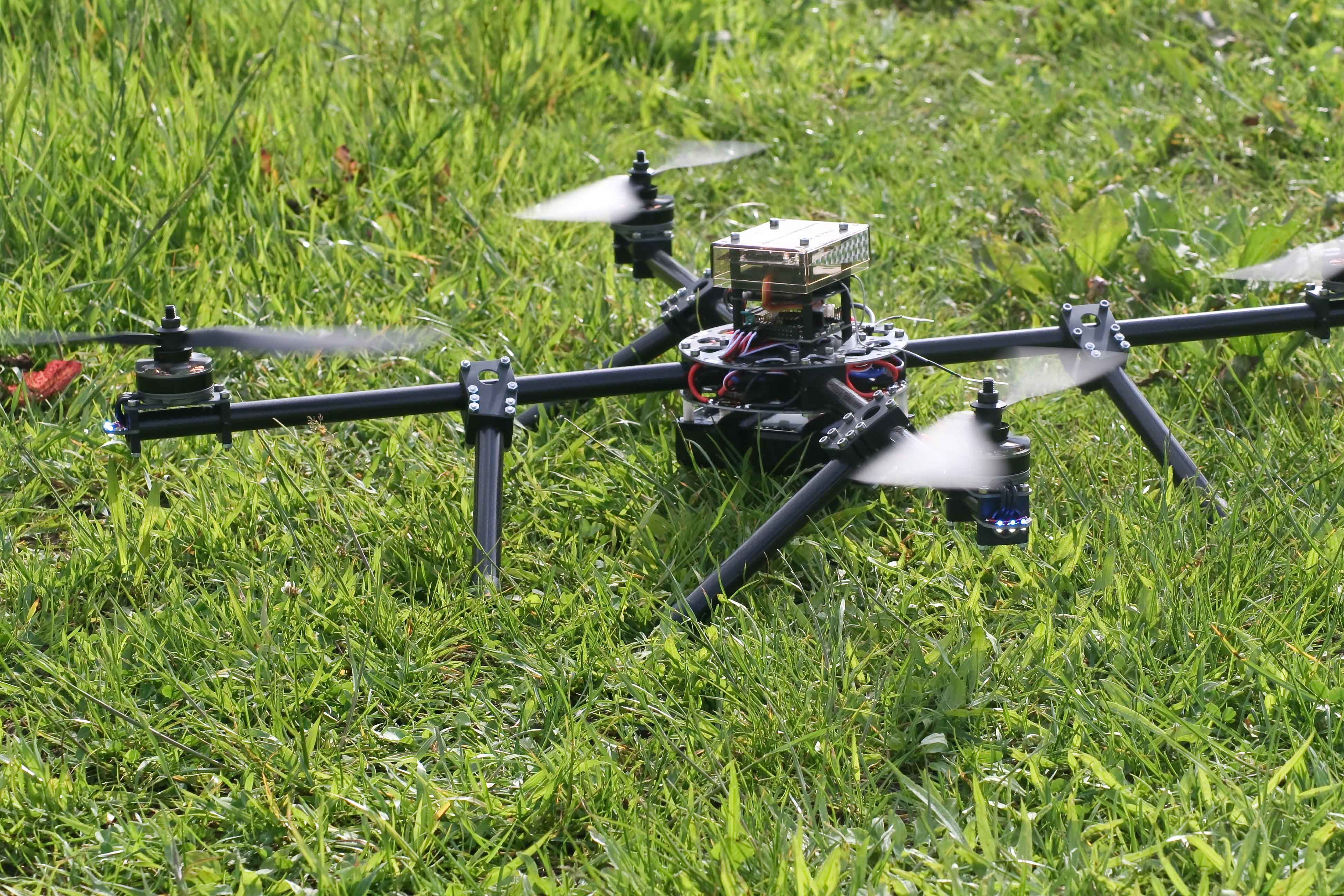

Jungs, streitet euch doch um Kaisers Bart - der Motorenthreat ist nebenan.
ANbei mal eben ein aktuelles Bild vom "Grashopper" - die Akkuhalterung kommt noch etwas näher ans Chassis ran, im moment mit Hexbolts, wird direkt mit Distanzhülsen verschraubt, um den Schwerpunkt näher zur Antriebsebene zu bekommen.

...und in dem Dachgepäckträger hast du dein Mittagessen verstaut? :OCrizz hat geschrieben:Jungs, streitet euch doch um Kaisers Bart - der Motorenthreat ist nebenan.
