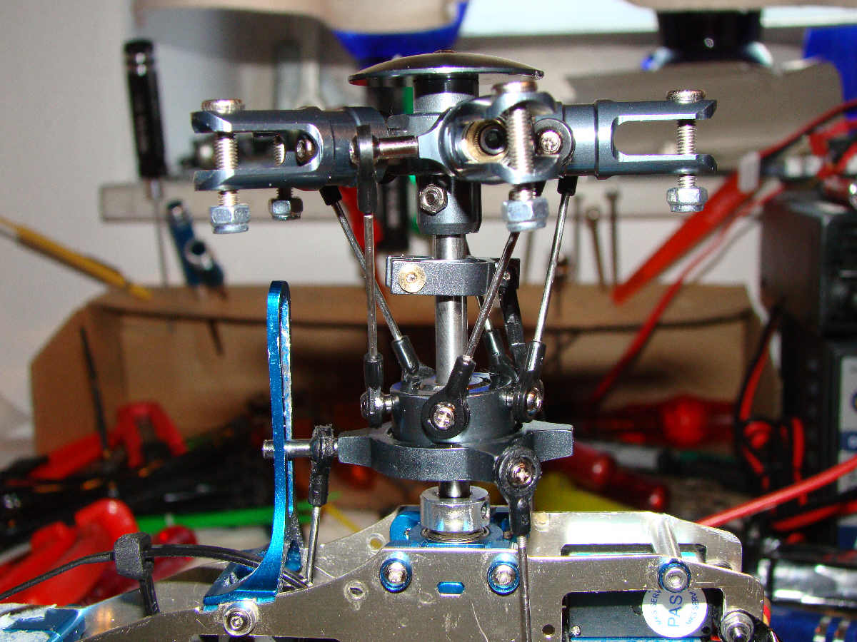

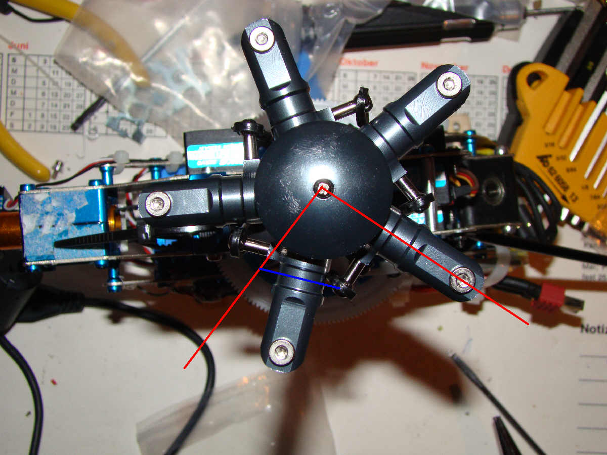

Die kommen vom Anlenkpungt der Taumelscheibe zur Position von der Blattlagerwelle. Da müssen 90° sein, dann braucht keine virtuelle TS-Drehung gemacht werden.
Aerodynamisch bzw. Physikalisch (Coriollis Effekt etc.) muss das Blatt 90° Seitlich verändern, damit eine Reaktion auf NICK erfolgt.
Damit der Heli auf Roll reagiert muss diese Änderung auf der Nickachse erfolgen, eben um 90° vorher.
Bei einer virtuellen TS-Drerhung (Anlenkung keine 90° voreilend) wird ein Blatt am Heckrotor ausgerichtet, und die TS Drehung solange gemacht bis dieses Blatt bei Nick keine Bewegung mehr macht.
Bei der Draufsicht habe ich rot die 90° vorlauf eingezeichnet, und blau die Anlenkung.
Sepp
- DSC00346.jpg (126.71 KiB) 332 mal betrachtet
- DSC00344.jpg (106.33 KiB) 332 mal betrachtet
