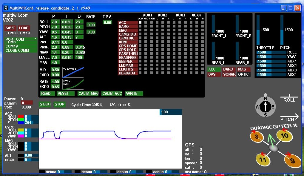

#12480 Re: Der WII-Copter ( Selbstbau-Projekt )
Hallo zusammen,
einen habe ich noch:
Bildschirm Copy meiner aktuellen WiiCopterConf, bitte das Augenmerk nur auf die Sensorlinien.
ich habe 2x den Button "Calibrate ACC" betätigt, das erste Mal unmittelbar nach Verbinden mit COM19 und READ, da tackert die Cycle Time noch stotternd im Halbsekunden-Takt, unmittelbar darauf, ca. 5, 8 oder 10 Sekunden danach nimmt die Cylce Time Fahrt auf und die Linienzeichnung aktualisiert sich deutlich flotter.
Kennt das jemand?
BTW: das gemütliche Zockeln im Halbsekunden Takt bleibt auf dem Netbook bestehen, die Darstellung und das Auffrischen der Linien und der Cycle Time bleibt dort durchgehend gemütlich!
Manfred
Kennt das jemand?
Manfred
