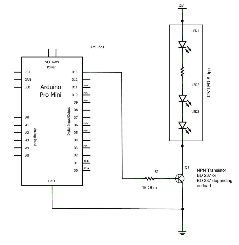

In der Software werden noch die Warnstufen angepasst, wenn die Voreinstellungen nicht gefallen oder andere Widerstände verwendet wurden.
Ich habe über einen Transistor noch LED-Streifen angeschlossen, die gleichzeitig mit dem Piepton aufleuchten.

vistauser hat geschrieben:Ich habe über einen Transistor noch LED-Streifen angeschlossen, die gleichzeitig mit dem Piepton aufleuchten.
Wie sieht es dann aus? Ich meine, ich bin kein Elektroniker und würde gerne etwas mehr Info dazu haben. Was für ein Transistor? Und Schaltplan wären super.

Hallo DUKE40,
so in der Art habe ich die LED Stripes angeschlossen.
