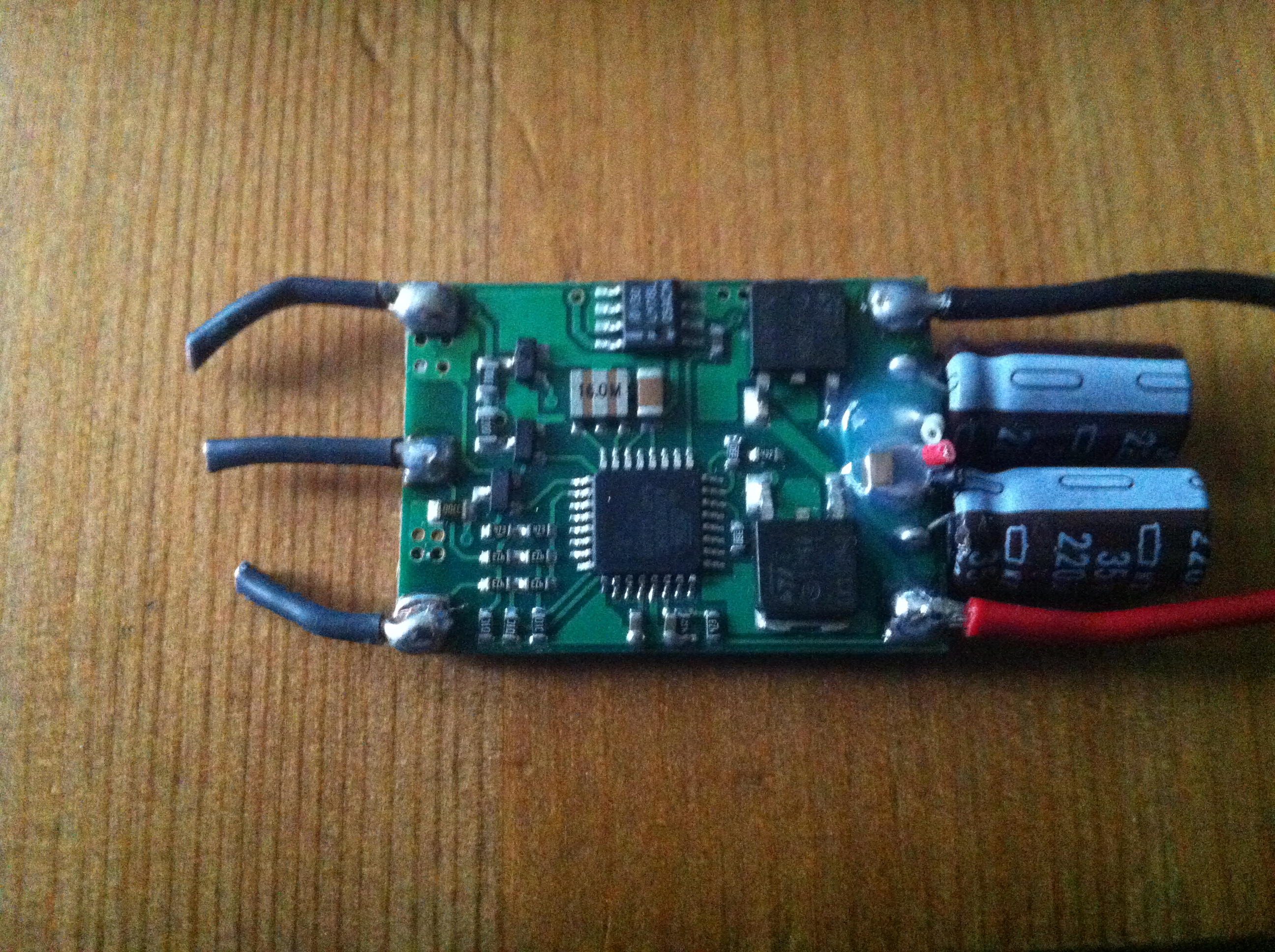

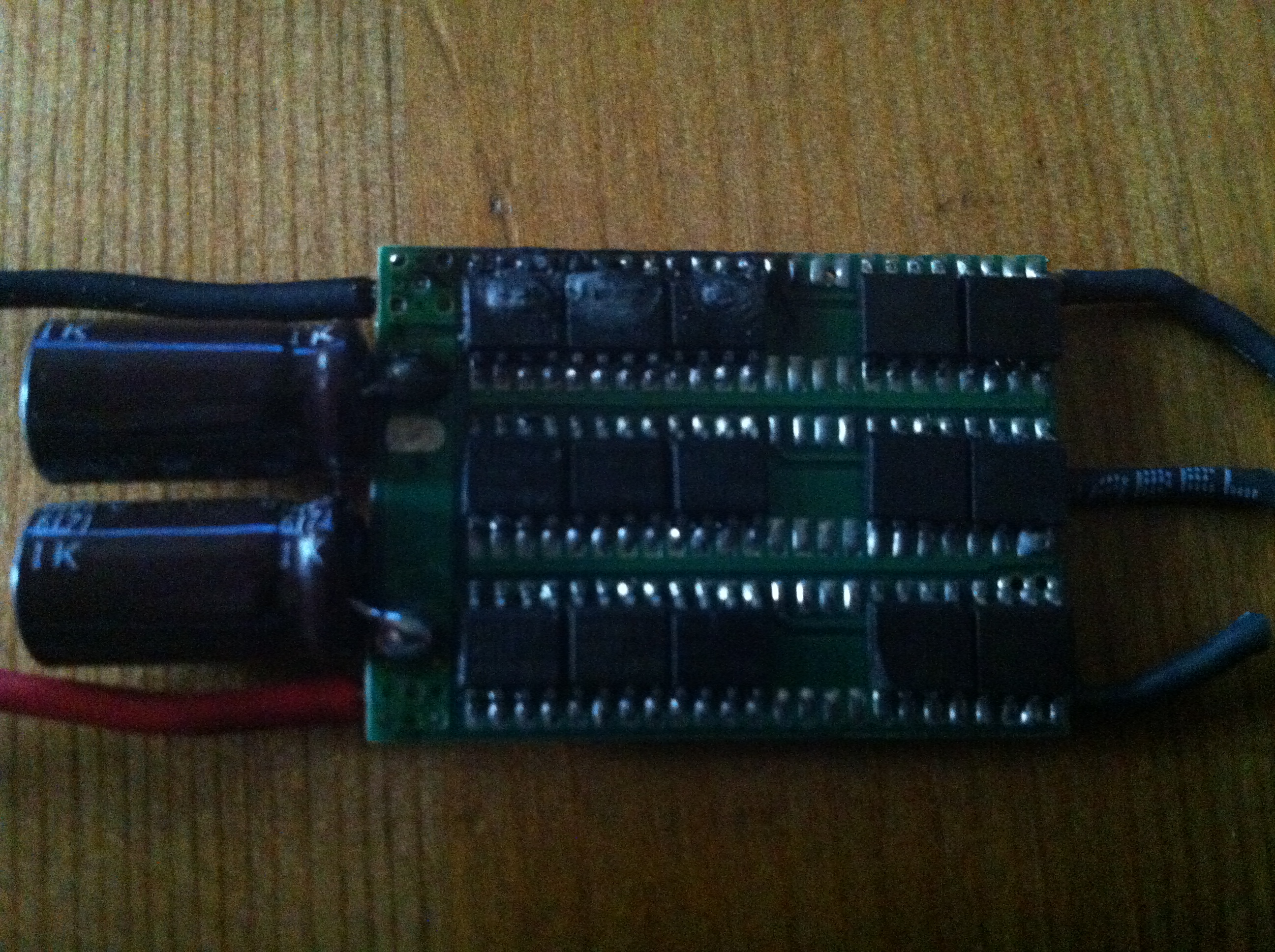

Hatte gerade ein Erlebnis der anderen Art - hab 6 HobbyKing SS 20A Regler geflasht, (mit dem Tool von LazyZero, Software 2012 06 10 von SimonK) hat alles wunderbar geklappt, Regler eingelernt, Motoren tadellos gelaufen, etc! Jetzt die Regler am Copter verbaut und plötzlich raucht mir einer ab! OK, evtl beim löten geschlampt, noch einen geflasht, alles bestens... In den Kopter damit - und beim testen im Kopter das gleiche wieder! Es brennen immer 3 von den FETs ab, das ganze recht spektakulär mit Stichflamme! Bis ich den Lipo abgeklemmt habe, ists schon zu spät! Jetzt trau ich mich natürlich nicht mehr, die Dinger zu verwenden! Hat jemand von euch schon so ein Erlebnis mit diesen Reglern gehabt? Es sind diese Regler: https://www.hobbyking.com/hobbyking/...8_20A_ESC.html
Etwas ratlos,
Peter
P.S.: Auf den Bildern ist zu sehen, dass nur die linke obere Reihe der FETs zerissen ist!
Linke obere Reihe: Die abgerauchten FETs!

also hatte das noch nicht .. aber ich würde mal tippen das du entweder die falsche version draufgeflasht hast oder die die HW geändert haben seit simonk sie SW angepasst hat..
wenn der die fets falsch ansteuert ergiebt das einen zimlich direkten kurzschluss und eins der 2 3er paare (scheinen ja n und P fets zu sein) brennt dann durch

Falsche sw version kann ich glaub ich ausschliessen - aber ich hab in Simons Liste folgendes gefunden:
"Note: HK-SS18A, HK-SS20A, and maybe other sizes kill themselves (P-FET gate noise) when ran at higher PWM speeds - avoid"
Das würde jetzt den plötzlichen Tod erklären... :cry:
Keine Ahnung ob man gegen die P-FET Noise irgendetwas machen könnte... scheinbar nicht!
