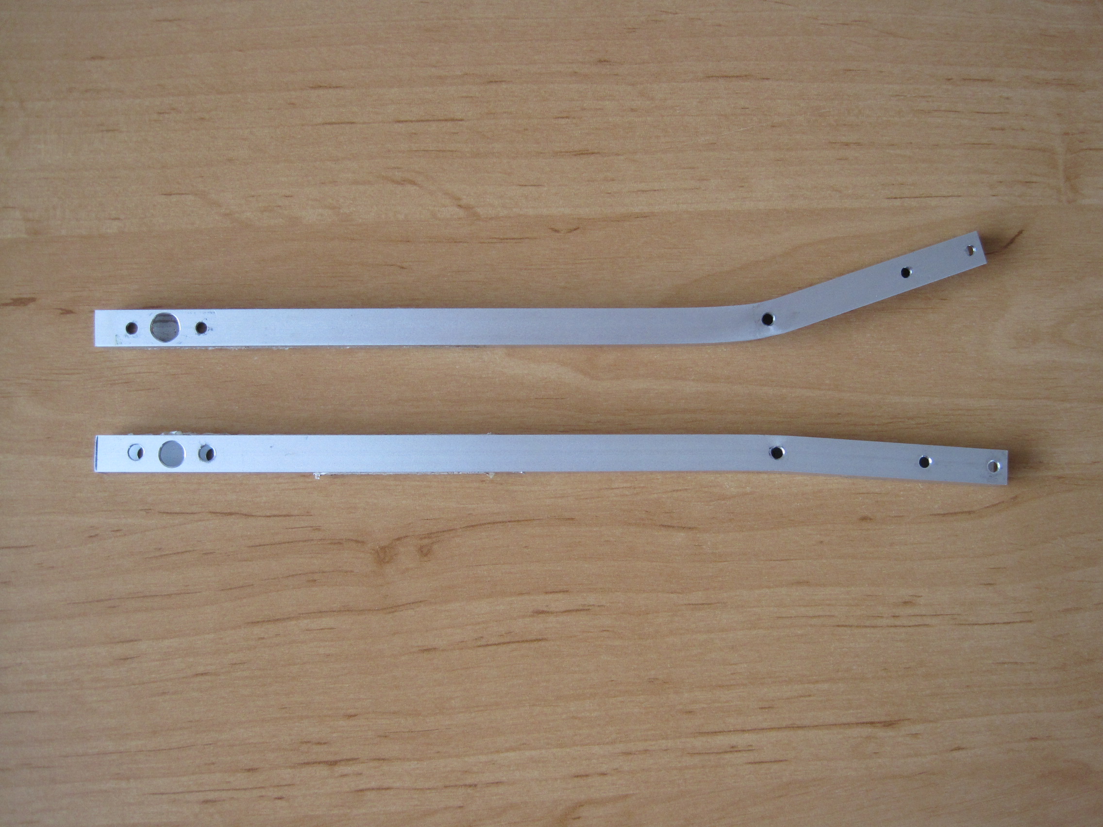

@Argengel:
Ich habe meinen Copter heute Nacht neu aufgebaut - mit 15x15mm - solltest du definitiv mal versuchen und evtl. kürzere Arme. Meine Achsabstand liegt bei 33,5cm bei 8" Props. Fliegt sich mit der nanowii nun einfach traumhaft!!!
Ich hatte eben nen heftigen Touchdown in unserer Einfahrt (blöde Sonne aber auch!)
Ein Motor war leicht schief, dieser Propmitnehmer krumm, zwei Props kaputt.
Also den Motor abmontiert, den Arm zwischen zwei Aluplatten im Schraubstock kurz mal gerichtet, nen Sprühstoß schwarz/matt drauf und nach 10 Minuten gings weiter.

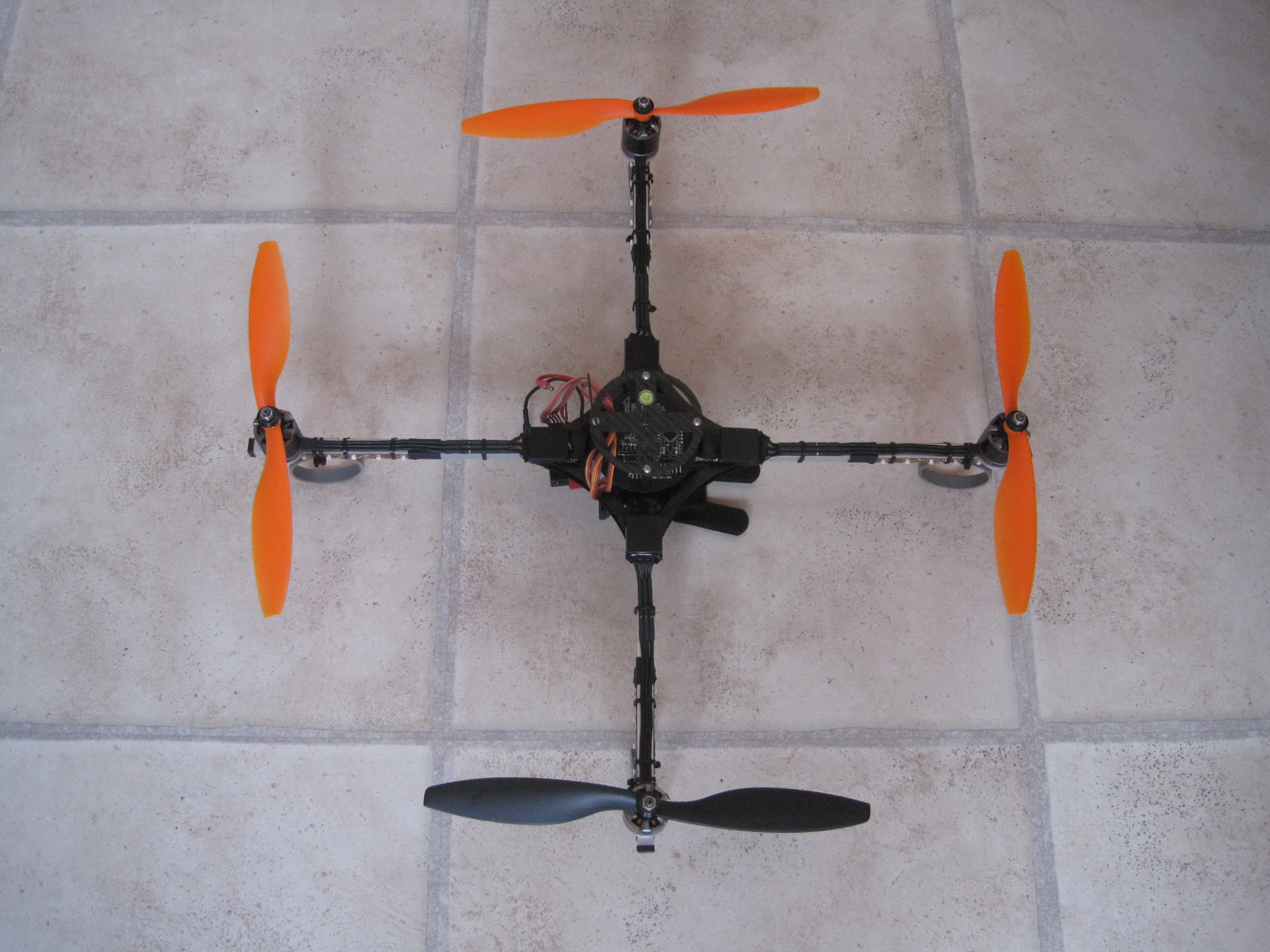

hi Thorsten,
dein Mini-Kopter wirkt mit den 15x15mm Alu-Kantrohr etwas... mmh... gedrungen... korpulent :)
Weg vom Schlankheitswahn und dem Kampf gegen jedes Gramm :D
Gefällt mir... auch die kreative Art, ESC mit Motor zu verbinden...

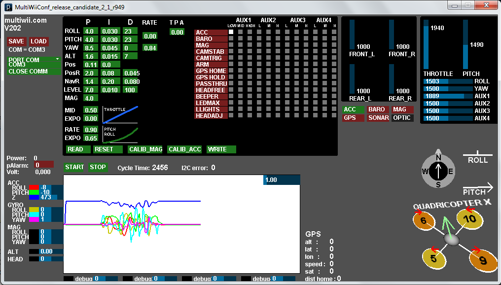

könntest Du mal bitte Deine Einstellungen (PID) oder gar ein Bild Deiner GUI hier einstellen?
Mein Quadro_X_Copter hat einen Achsenabstand 450mm und die Standardeinstellungen des NanoWii funktionieren im ruhigen Schwebeflug optimal.
P=4 für Roll und Nick
Abrupte Manöver bringen "Es" aber zum unkontrollierbaren Aufschwingen, folglich Absturz in weicher Wiese.
Gruss Uwe

Das habe ich mir auch schon ma gedacht das mal mit 15x15 ern zu machen, hol mir am Montag gleich ma nen Meter 15x15er Alu.
Norbert

@Manfred:
Danke, ich denke so paßt der Copter ganz gut zu mir ;-)
Die ESCs habe ich mit selbstverschweißendem Klebeband befestigt. Das beschädigt nicht den Lack, wie es sonst die Strapsen tun.
Die Motorverbindung löte ich jetzt immer so, weil ich sie schnell wieder auf bekomme. Die letzten Tage habe ich einfach zu viel Schlumpfschlauch aufgeschnitten und dabei die Motor oder ESC Ummantelung beschädigt. Wenn der Copter sich so bewährt, wird er auch noch schöner gemacht. (LEDs, Helihaube etc.)
@Uwe:
Ich hoffe dir kann mein Screenshot weiterhelfen. Das ist noch von gestern Nachmittag, wo der Plastikframe mit auch ~45cm verbaut war.
