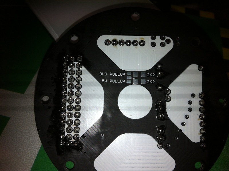

Ich habe die gleiche Platine wie von Dirk .An der Unterseite sind frei Kontakte für die Pullups . Wo müssen die rauf ? Vielleicht Reimann ( Dirk )die mal von unten fotografieren ?

Also so wie ich das sehe, müssen die von mittleren Pad zum rechten Pad jeweils 2,2K Ohm und dann die 3 Pads untereinander sind Lötbrücken
für 3,3V bzw. 5V. Also von Mitte nach Oben überbrücken gleich 3,3V und von Mitte nach unten 5V.
Wo für das ist kann ich nicht genau sagen. ich gehe mal davon aus das einige Sensoren mit 3,3V laufen und andre schon einen
3,3V Regler auf dem BOB haben und dann mit 5V laufen. Ob diese Brücke nur für die I2C Geschichte ist oder ob es für die
Versorgung der Sensoren ist kann ich nicht sagen. Meine Platine ist noch älter und hat diese Pads nicht.

die pads für pullups auf der unterseite sind nur für sensoren/imus gedacht die keine eigenen haben. für den wmp hab ich noch nie welche verwendet.Plextor hat geschrieben:Hi
die pullup widerstände werden von der mitte nach rechts aufgelötet.
je nachdem ob man den sensor mit 3V3 oder 5V betreibt macht man dann links eine lötbrücke von der mitte nach oben oder von der mitte nach unten.
auf der seite von flyduino ist auch ein entsprechendes bild zu sehen.

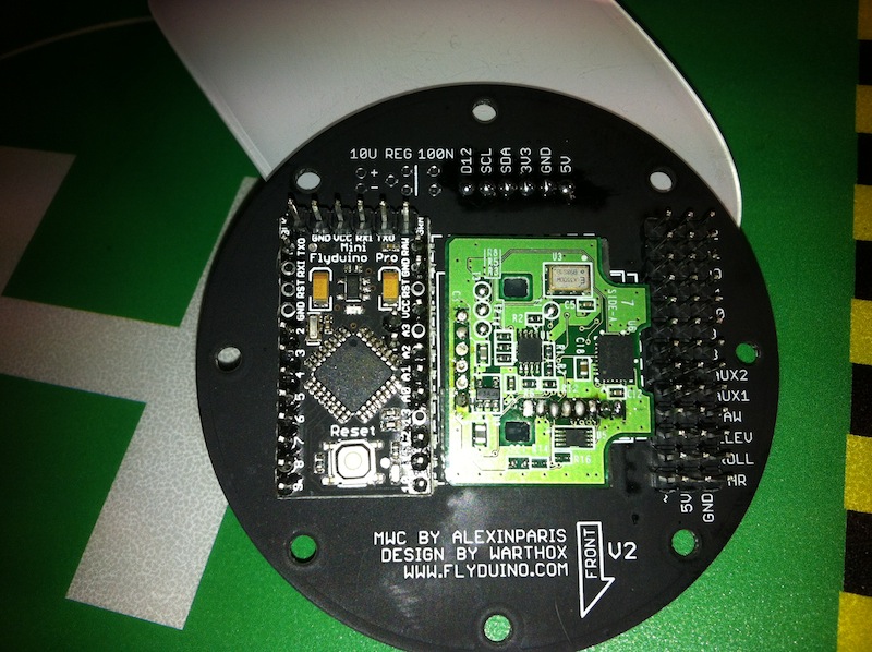

#13500 Re: Der WII-Copter ( Selbstbau-Projekt )
warthox hat geschrieben:Plextor hat geschrieben: http://flyduino.net/bilder/produkte/gro ... -v2_b7.jpg
und gleich verlötet
