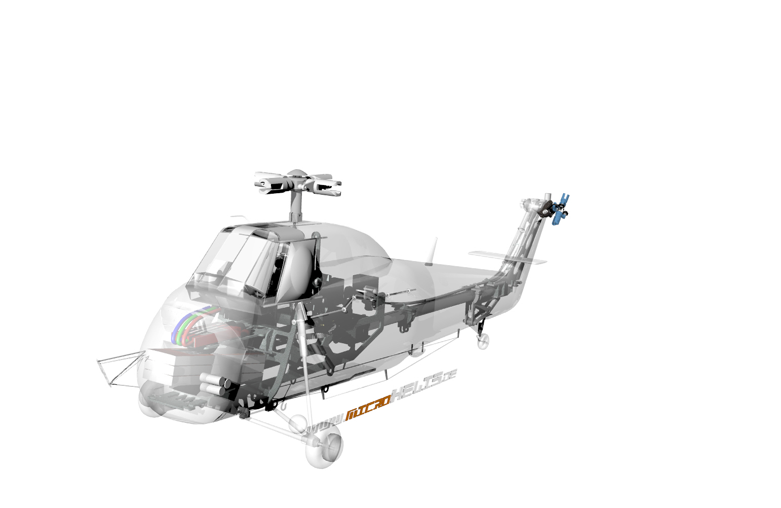

Man müsste sowieso mal ein paar Maße testen. Evtl. wird der Rumpf für die 450er schon zu schmal sein. Daher ist der 500er durchaus auch interessant.

Da gehe ich von aus, wenn Yogi Spanten für den 450er macht dass der dann auch rein passt :shock: :shock:
#138 Re: Rex als Sikorsky H-34G
Verfasst: 12.07.2009 23:07:03
von yogi149
ChristianFrankreich hat geschrieben:auch rein passt
yep, sollte er tun.
Für den Schwerpunkt sollte man vielleicht kleinere 2x3s Packs überlegen, die dann quer liegen können.
Oder halt das Cockpit ausbauen und den Lautsprecher für das Soundmodul noch vorne reintun. :D

hast Du Dir mal Gedanken gemacht, wo die Trennebenen liegen? Überlege gerade das Ganze in zwei Teilen zu machen (links & rechts) und mittels jeweils zwei Schrauben am Chassis zu fixieren. Eine im Bereich vordere, obere Radaufhängung und eine im Seitenleitwerk.
#140 Re: Rex als Sikorsky H-34G
Verfasst: 13.07.2009 10:49:55
von yogi149
Hi Christian
mindestens 3 oder sogar 4 Trennungen.
Die hat so eine schöne Klapp-Nase (2 große Türen) im Original, die kann man prima zum Beladen vorne nutzen.
Eventuell auch noch den Rotordom als Einzelteil.
Die vordere Fahrwerksaufhängung schaut sowieso durch den Rumpf, da kann man den Rumpf direkt festlegen.
#141 Re: Rex als Sikorsky H-34G
Verfasst: 13.07.2009 11:00:04
von ChristianFrankreich
Yogi,
die Nase lässt sich so laminieren dass sie wenn gewünscht heraus getrennt werden kann. Das Problem sehe ich im Heck. Wenn der Rumpf zu ist wie bekommt man das Heck der Mechanik rein? Wenn man den Akku durch die "Nase" lädt, wie machst Du ihn fest? Da müsste man eine Akkurutsche machen die sich automatisch fixiert, oder?

ChristianFrankreich hat geschrieben:Wenn der Rumpf zu ist wie bekommt man das Heck der Mechanik rein?
Hinten die Endkappe abnehmbar, so wie bei den anderen Rümpfen auch. Und zur Montage eben den Dom abnehmbar.
ChristianFrankreich hat geschrieben:Da müsste man eine Akkurutsche machen die sich automatisch fixiert, oder?
yap, aber man kommt auch noch so dran.
Die Nase würde ich direkt einzeln laminieren.

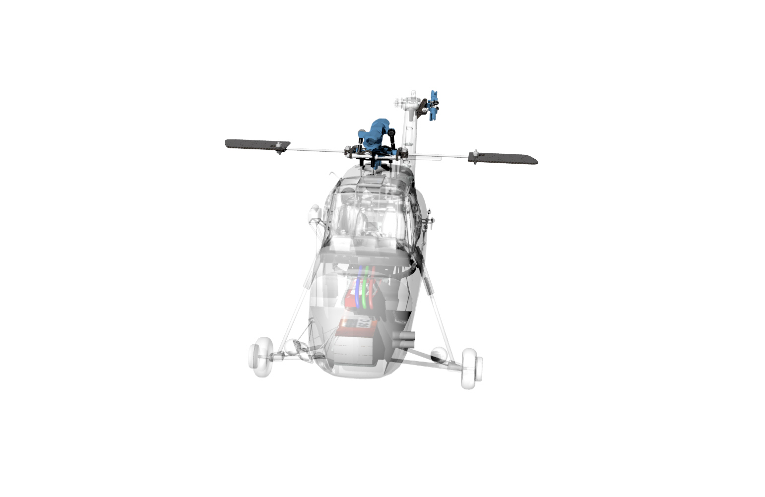

für mich wäre noch eins Wichtig: Die Mechanik sollte so ausgelgt werden, daß das Cockpit frei bleibt zwecks Scaleausbau.
Sollte der Rumpf und die Mechanik (egal ob 450er oder 500er) lieferbar sein, muss ich wohl mit dem "Geldgeber" rücksprache nehmen.

joda hat geschrieben:daß das Cockpit frei bleibt zwecks Scaleausbau.
Dann muss der Motor aber an die Original-Stelle. :) :D
Weil ja auch im Original die Antriebswelle schräg durch das Cockpit geht.
Bei der jetztigen 450er Lösung ist der Motor wohl knapp auf Höhe der Rückenlehnen.
