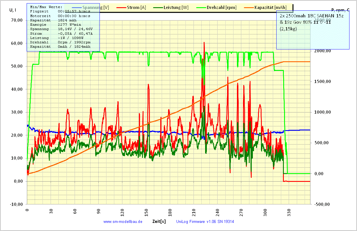

So für alle Z20 KV980 Interessenten und Besitzer haben wir gestern nochmal den Hurry eines Freundes geloggt.
Setup:
Hurry CF
Z-POWER Z20 KV980 + 15Ritzel
GAUI 75A ESC
GAUI 500mm CF Blades
Governor mit 80% Öffnung
2xSAEHAN 2500mah 18C
Pitchkurve 11 0 -11
Außentemperatur: 5 Grad
Flugstil: sehr schneller Rundflug mit extrem steilen Kurven und ein paar Loops + ein paar wenige Pitchorgien
FAZIT:
ich glaube das war bislang das beste Ergebnis. Das 16er Ritzel und Drehzahlen über 2000RPM würgen den Motor deutlich mehr ab. Bei Zeit 230 ist er einen Loop geflogen, leider etwas zu tief deshalb musste er unten VollPitch geben. Wer also den Z20 KV980 besitzt und Ambitionen zum Kunstflug und leichtem 3D hat wird mit diesem Setup sicher glücklich werden. Steigrate war auch ganz in Ordnung. Flugzeit mit 2200mah Lipos 6 Min oder 7 Min mit 2500mah sind ganz ordentlich.
Setup:
Hurry CF
GAUI 75A ESC
Pitchkurve 11 0 -11
FAZIT:
- UniLog Diagramm Matze 2) SAEHAN 15z & 19z Gov 80%.gif (143.93 KiB) 1022 mal betrachtet
Gruß Tim

#138
Also Tim, das aktuelle Log bestätigt mir, entweder bei einem 14er oder äußerstenfalls 15er Ritzel zu bleiben. Beim gleichen Motor, 4000er Akkus und 12° pos.und neg.
Die Akkus in dem letzten Log werden bei der Belastung eine ausgesprochen niedrige Halbwertszeit haben, und mit der Flugzeit... Nunja, mein Ding isses nicht, viel zu wenig !
Und die Drehzahleinbrüche, nicht nur bei VollPitch, sprechen ja auch für sich. Ich tendiere eher dazu, geringere Drehzahlen aber dafür mehr Pitch zu verwenden. Denn viel Pitch benötige ich weniger oft. Und die Drehzahl ist ja immer hoch und braucht über Gebühr Strom... Ist halt eine Glaubenssache.
Aber ne andere Sache: Warum wird immer so eine kurze Motorlaufzeit angezeigt? Ist bei meinen Logs manchmal auch so.
MfG
Jochen
MfG
Jochen
#139
Wieso sollten die Akkus denn kurze Halbwertszeit haben? 45AMPs Peak ist nichts, die SAEHAN haben 18C Dauer = 45A + 25C Peaks 62,5Admkoe hat geschrieben:Also Tim, das aktuelle Log bestätigt mir, entweder bei einem 14er oder äußerstenfalls 15er Ritzel zu bleiben. Beim gleichen Motor, 4000er Akkus und 12° pos.und neg.
MfG
Jochen
Habe die SAEHAN auch im T-REX 450 gefolgen und hatte dort auch Spitzen um 50A. Meine 2 ersten SAEHAN mit über 70 Zyklen haben noch genauso viel Druck wie meine 2 jüngsten mit jeweils 10 Zyklen.
Mit dem 14er sollten die Einbrüche noch minimal abnehmen und die Flugzeit minimal rauf, das ist klar, allerdings ist er mir persönlich dann zu träge und vorallem bei etwas Wind schon mehr anfällig. Wer nur Rundflug + leichten Kunstflug machen will, der wird auch mit nem 14er Ritzel super zufrieden sein. Evtl. wäre auch 14er Ritzel + 20iger Freilauf + 82,50% Regleröffnung bei 12 Grad Pitch etwas, da sollte ja in etwa die gleiche Drehzahl rauskommen wie mit nem 15er Ritzel und 19er Freilauf bei 80%. Ich mag den Z20 KV980 sehr und werde ihn immer wieder empfehlen!
Was die Motor und Flugzeit beim Unilog angeht, keine Ahnung scheint wohl irgendein Bug zu sein.
Gruß Tim

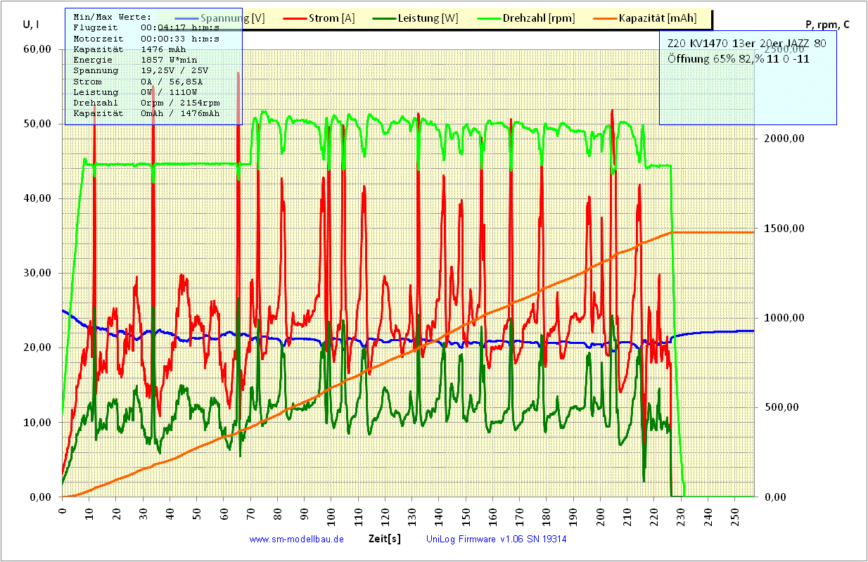

#144
Wie versprochen heute der Log vom Z20 KV1470
SETUP:
MOTOR: Z20 KV1470 13er Ritzel
REGLER: JAZZ 80 GOV Öffnung 60% / 82,5%
FREILAUF: 20er
ÜBERSETZUNG: 14,1:1
LIPOS: KONGPOWER 2200mah 6S 25C (diesmal leicht vorgewärmt!)
TEMPERATUR: 5Grad
PITCH: 11 0 -11
ABFLUGGEWICHT: 2,15kg
Fazit:
Man sieht in der Phase GOV2, dass er sogar im Schweben die gewünschte Drehzahl kaum noch erreichen kann. Tia genau so sieht das aus, wenn man den JAZZ zu weit öffnet und zu klein ritzelt. Für Drehzahlen um die 2100RPM bis 2200RPM ist mindestens ein 14er Ritzel notwendig! Die Werte und Spitzen sind bis jetzt allerdings vielversprechend, mal schauen wie es weiter geht
SETUP:
FREILAUF: 20er
ÜBERSETZUNG: 14,1:1
TEMPERATUR: 5Grad
PITCH: 11 0 -11
Fazit:
- UniLog Diagramm 22) Z20 KV1470 JAZZ 13z & 20 65% 82% KONGPOWER.gif (164.41 KiB) 996 mal betrachtet
Gruß Tim

#145
Hallo Timmey
aussenläufer sollte man eh nicht zu hoch jagenmit der drehzahl, das sind drehmomentmotoren und keine Dehzahlmotoren. merke ich nämlich grad - 40% Reglerweg, 12er Ritzel am 1500W Motor und das ding bleibt fast kal am Jazz
edit:
aussenläufer fühlen sich bei 40 und 65% Reglerweg sehr wohl
edit:
Carsten
leider nix mehr Heli
Powered by StefansLipoShop ZX
Carsten
#146
Hallo Carsten,
das kann man so nicht definitiv sagen. Beim Gaui Regler haben 80% Regleröffnung im Governor deutlich besser geklappt. Das Problem sehe ich ehr im JAZZ, der braucht einfach mehr Luft nach oben. Ich sag mal 70% ist optimal. Wobei bei gleicher Öffnung der JAZZ deutlich höhere Werte ausspuckt, ich sag mal mindestens 150RPM höher.
Gruß Tim
