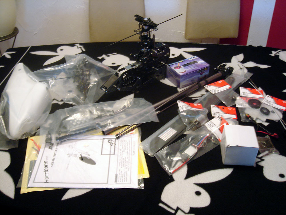

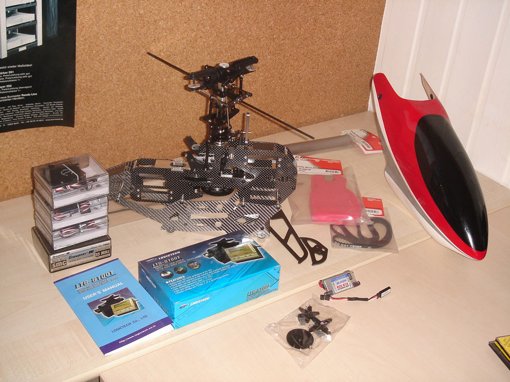

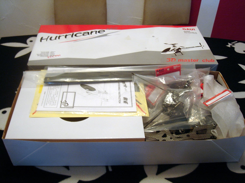

Hallo Leute,
mein neuer Hurricane CF ist bereits fertig montiert und flugbereit.
Wie versprochen nun hier ein kleiner Baubericht.
Den Bausatz "Hurricane EP550 PRO SE combo" habe ich für 599USD bei Flying-Hobby.com in Hong Kong bestellt. Bezahlung: PAYPAL / Steuer + Zollgebühr: 19% UST / Versandkosten: 55USD / Lieferzeit: 11 Tage. Im Großen und ganzen war ich mit dieser Bestellung zufrieden. Eine Paddelstange hat den Transport leider nicht überlebt, die hat sich doch tatsächlich durch den Verpackungskarton gebohrt.
Der Bausatz enthält zusätzlich zum Standard Hurricane CF Kit (ohne Antrieb):
- 75A GAUI Regler
- GAUI KV1100 1500W Motor
- 500mm GAUI CF Blades
- kompletter Alukopf vormontiert
Änderungen von GAUI am Hurricane CF Kit ausser Chassis
- Taumelscheibenführung aus ALU anstatt Kunstoff
- Paddelwippe Alu vom Alu Tuning Kopf
- Zahnräder verstärkte Version "OK"
- Motorplatte mit Kugellager + 8mm Freilauf
- kurzes Heckrohr (Short Boom)
Ich habe mich für folgendes Setup entschieden:
TS Servos: 3x Futaba 3152 DIGITAL
Gyro + Heckservo: LTG6100T + LTG6100S
Motor: Z-POWER Z20 KV980 (Bezugsquellen: www.ezfly.se www.flying-hobby.com)
Regler: GAUI 75A
Blades: GAUI 500mm CFK
Verwendete optional erhältliche Tuningteile: Alum. Nickhebel, Alum. Push & Pull Anlenkhebel, T-REX 600 Kugelköpfe, GAUI GFK Haube, readyheli.com CFK Leitwerk

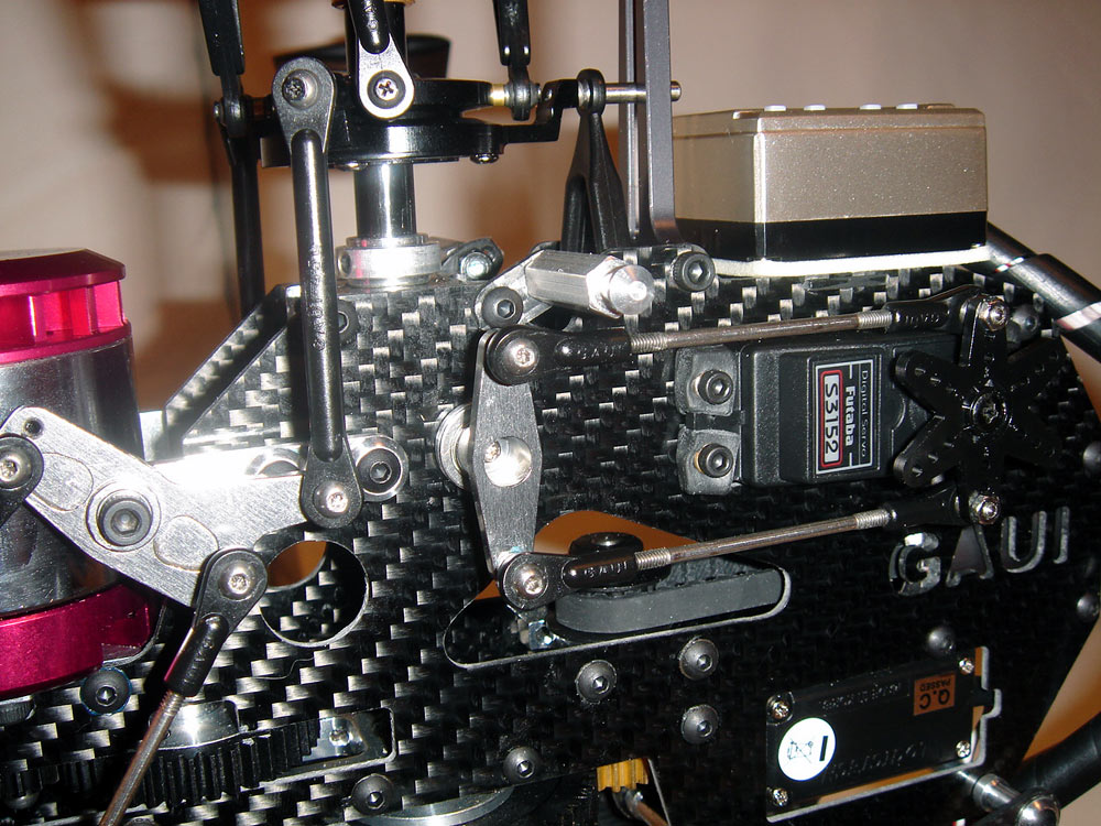

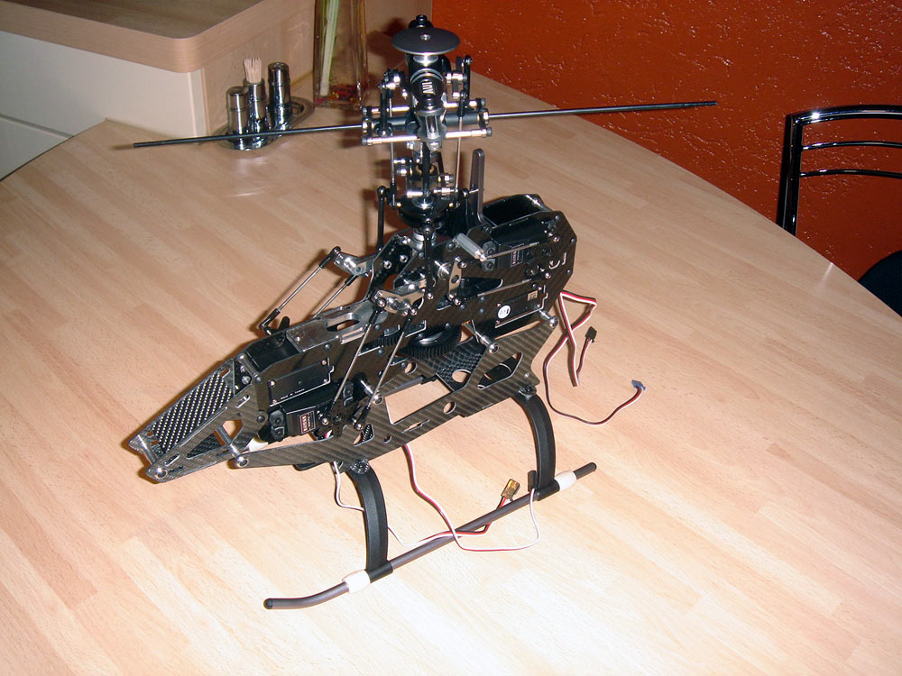

Carbon Chassis:
Das neue CF Chassis kam bereits vormontiert, allerdings wurde kein LOCTIDE verwendet, deshalb unbedingt nochmal JEDE Schraube öffnen und Sichern! Ansonsten war ich von Anfang an sehr beeindruckt von dem CF Frame. Die Qualität des Chassis halte ich für sehr gut, zu vergleichen mit meinem T-REX 450 SE V2 Chassis nur eben etwas mehr Wandstärke. Endlich finden hier auch Imbusschrauben ihre Verwendung, bei dem Preis kann man das allerdings auch erwarten. Der Zusammenbau gestaltet sich als extrem leicht, viel leichter als bei meinem T-REX. Was das Platzangebot angeht, gibt es jetzt ganz neue Möglichkeiten. Man kann jetzt einen Lipo unten reinlegen, für 6S allerdings zu klein. Die Haubenstifte werden jetzt nicht mehr direkt ans Chassis geschraubt sondern mit kleinen Carbon Armen. Das hat den Vorteil das bei einem Crash mit der Nase in den Boden nicht die inneren Seitenteile brechen sondern eben die Arme (2 Stück kosten 2,90€). Das Problem beim Plastik-Chassis den Motor durch "Probieren" auszurichten wurde behoben, man kann jetzt schön von unten hineinschauen und sehen wieviel Freiraum das Ritzel und Zahnrad noch hat.

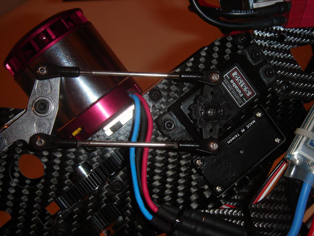

Anlenkung Push & Pull sowie Wahl der Servos
Das Chassis ist für Futaba und Hitec Servos designed worden, die Löcher zum Anschrauben passen 100% überein. Leider sind beim CF Kit immernoch die ROLL und NICK Anlenkungen aus Plastik dabei welche OFFSET Löcher haben. Das bedeutet es muss für eine perfekte Anlenkung immernoch in die Servohörner gebohrt werden. Abhilfe schaffen die neuen Alu Umlenkungen die optional erhältlich sind, diese haben nämlich gerade Löcher und passen exakt mit den Löchern der Futaba Servohörnern überein (Hitec passt leider nicht vom Abstand!). Achtet unbedingt darauf, dass die Gewinde mit den Kugelpfannen exakt gleich lang sind und das Servo nicht "nachzieht" sondern sofort zum stehen kommt. Jetzt kommen wir auch schon zum ersten Mangel und zwar die Kugelköpfe, leider sind diese immernoch 2teilig, sprich Kugel und Kreuzschlitzschraube. Mir persönlich gefällt das mit Imbus besser also habe ich auf die Kugelköpfe vom T-REX 600 zurück gegriffen und diese zumindest bei den Servoanlenkungen verwendet. Die Kugelpfannen sind meiner Meinung nach ausreichend dimensioniert und müssen nicht ersetzt.
Alukopf
Der vormontierte Kopf war sehr gut mit LOCTIDE gesichert, ich habe keine einzige Schraube gefunden die nicht sehr fest war. Die Qualität überzeugt sofort, alles ist sehr leichtgäng und das mit so gut wie keinem Spiel. Ich habe nur 2 Kugelköpfe die ins Kunstoff gehen durch die vom T-REX 600 ersetzt.
Heck
Das Heck ist extrem einfach aufgebaut und in wenigen Minuten montiert. GAUI setzt im CF Kit "nur" noch auf das Kurze Heck (5cm kürzer). Mir gefällt dieses ohne hin besser, technisch als auch optisch. Wer jedoch gerne länger Blätter als 515er verwenden möchte sollte lieber auf die längere Version zurück greifen, ansonsten besteht die Gefahr, dass die Blätter ins Heck einschlagen.
empfohlene optional erhältliche Teile:
- Alum. Nickhebel
- Alum. Push & Pull Anlenkhebel
- T-REX 600 Kugelköpfe

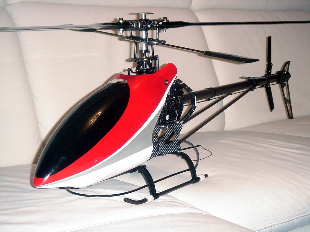

Erstflug am 26.10
Test mit 15er Ritzel
Drehzahlen:
Öffnung 85% => 2050RPM
Öffnung 90% => 2160RPM
Steigkraft mit 11Grad Pitch wirklich brachial und sehr vielversprechend!
Log folgt!

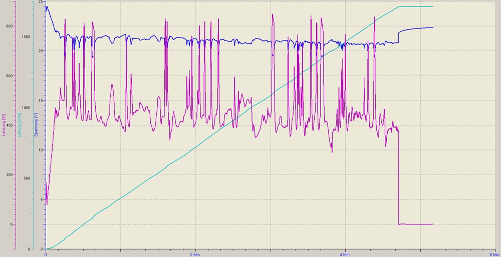

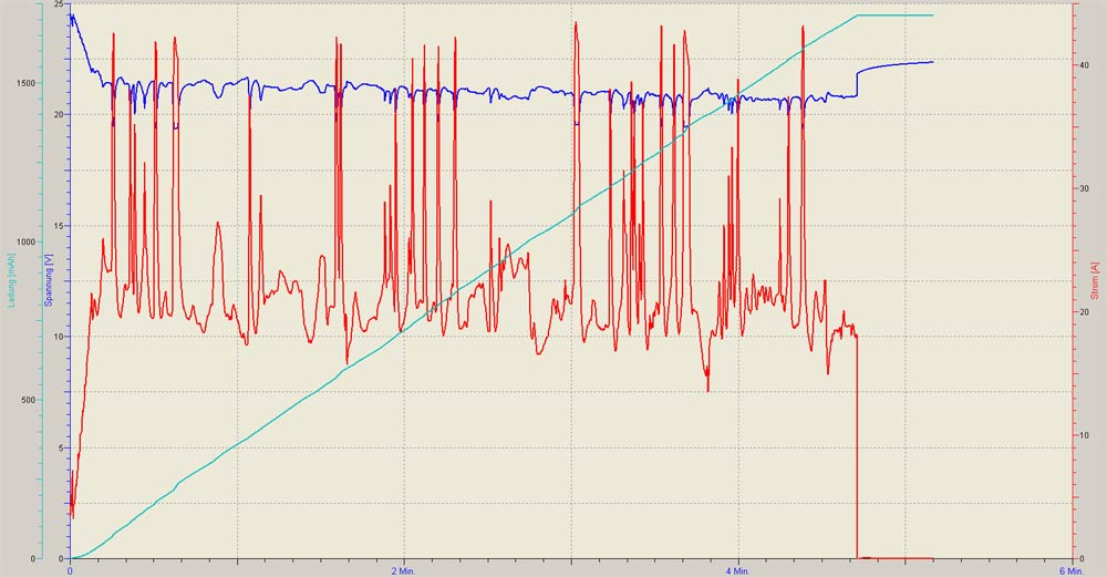

Tag der Wahrheit (Erstflug!!!), nochmal kurz zum Setup:
Hurricane CF inkl. komplettem Alukopf
Motor Z-POWER Z20 KV980 mit 15er Ritzel
500mm GAUI Carbon Blades (nur 75g pro Stück!)
75A GAUI Regler (Governor Mode)
2x2500mah SAEHAN 18C Dauer 25C Peak
Pitch: 11 0 -11
Abfluggewicht: 2160g
Blattlauf, Servos und Schwerpunkt waren von Anfang an einwandfrei, nur das Wegdriften des Hecks musste noch von mir nachgestellt werden. Kommen wir zu den Flugeigenschaften.Bei einer Regleröffnung von 90% konnte ich mit dem Unitest 2 eine Drehzahl von 2160RPM messen. Die Steigleistung war in der Tat gigantisch und der Motor hält was er verspricht. Max Peaks nur lächerliche 43A und eine Flugzeit von 5,5 bis 6min sind sicher! Drehzahleinbrüche konnte ich werden sehen noch hören! Wer also noch ein gutes 3D Setup sucht und nicht auf teure 3200mah Akkus und 75A Regler zurückgreifen will ist mit dem Z-POWER Z20 sicherlich sehr gut bedient. Der Motor hat einen integrierten Lüfter und blieb nach dem Flug nahezu kalt bzw. nicht mal handwarm. Hier der Log:
Pitch: 11 0 -11
- LOG-2x2500SAEHAN_2160RPM_W.jpg (68.57 KiB) 5817 mal betrachtet
- LOG-2x2500SAEHAN_2160RPM_(H.jpg (71.64 KiB) 5805 mal betrachtet
Gruß Tim
wie kann das sein ? mit nem 430l ( !!! ) kann man auch peaks von 42 A erreichen....
gruß jonas
gruß jonas
Goblin 570 Havok
VBCT
Goblin 570 Havok
VBCT
Soweit ich weiß: Je mehr Volt, desto geringer ist die Belastung...
MFg Daniel
MFg Daniel
Acrobat SE Gy 401, 6s1p A123
Blade CP: Steht zum Verkauf
jop Schulphysikhelijonas hat geschrieben:wie kann das sein ? mit nem 430l ( !!! ) kann man auch peaks von 42 A erreichen....
gruß jonas
P=U*I
doppelte Spannung =halber Strom bei gleicher Leistung
Gruß Tim
T-Rex 450 SE V2 || Align 430 XL || Jazz 40-6-18 || 2*Kokam H5 3s1p 2100mah || LTG2100T+S9257 || Mx-22 || R700 || 3*Hs65MG
Depron F-18
Status: rumfetzen mit Kunstflug und leichten 3D einlagen
Der wo mal einen roten Heli hatte
Depron F-18
Align weiss halt nicht wie man nen anständigen Motor bauthelijonas hat geschrieben:wie kann das sein ? mit nem 430l ( !!! ) kann man auch peaks von 42 A erreichen....
gruß jonas
Der 450F ist übrigens auch aus der Z-POWER Schmiede und bringt die gleiche Leistung wie ein Align 430XL bei nur 75% Gewicht und Strom.
Gruß Tim
