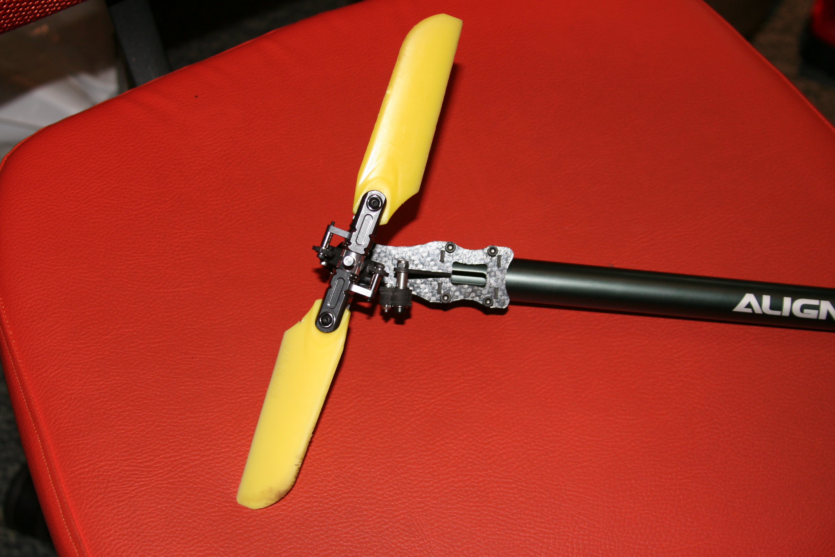

aber Basti hatte noch nicht die "scharfe" Version.
Verlängerte, kugelgelagerte Anlenkärmchen (4mm länger 4 Kugellager)
Verlängerter Hauptanlenkarm (17mm auf 25mm) damit der Bogeneinfluss auf die Pitchbrückenbewegung minimiert wird.
Das schmale Leitwerk hab ich heute noch nicht geschafft zu fräsen.
Es geht auch nicht hauptsächlich um die "unsinnigen" Auslenkungen.
Durch die Änderung der Hebellängen wird eine relativ lineare Bewegung der Pitchbrücke erreicht, da die Kippwinkel der einzelnen Anlenkungen minmiert sind. Zusätzlich ist das ganze auch noch ohne merkliches Spiel.

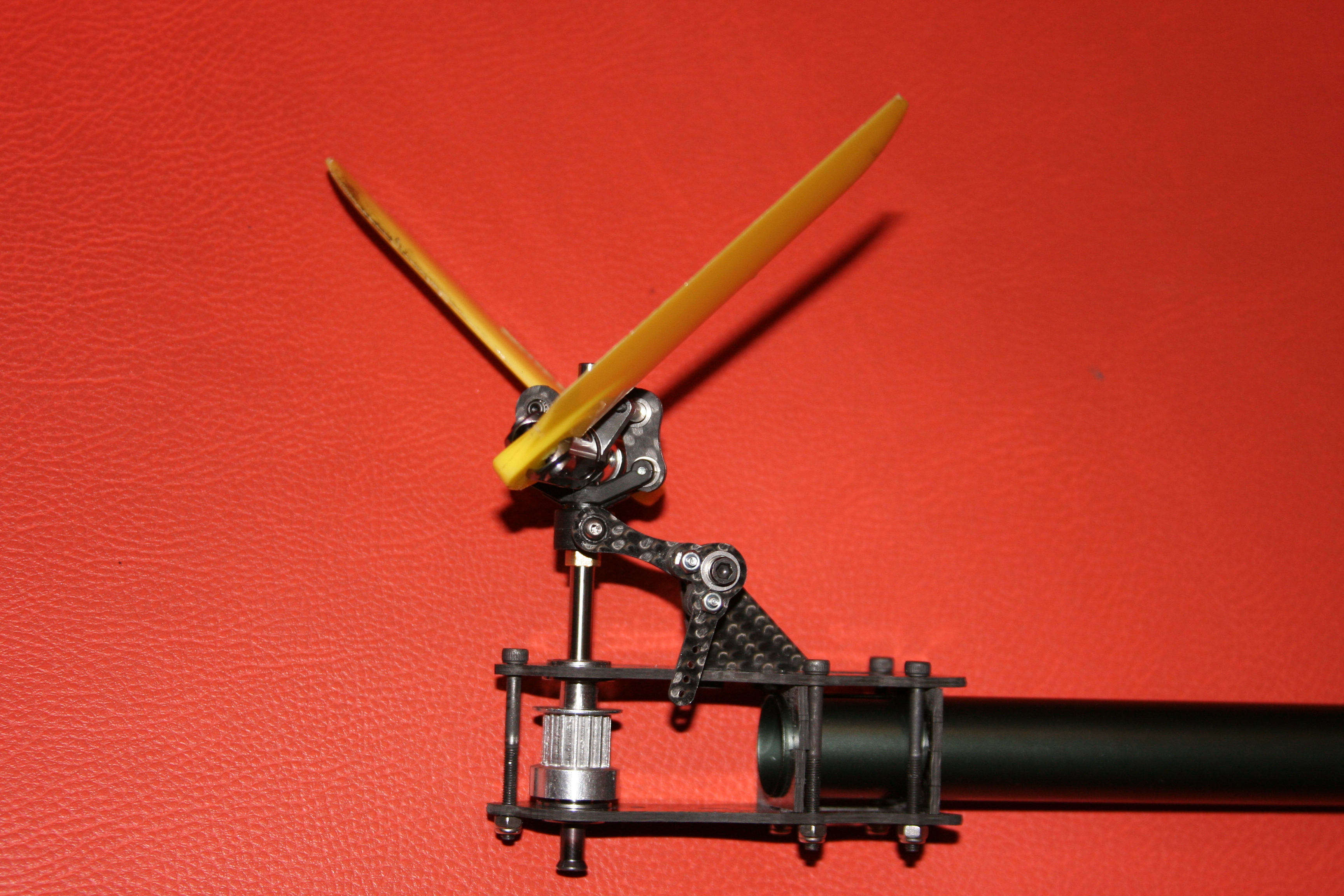

- auf -45° eingestellter min. Ausschlag ohne blockieren der Anlenkung.
Mechanisch ginge noch mehr. :-) - IMG_1007.jpg (2.56 MiB) 406 mal betrachtet

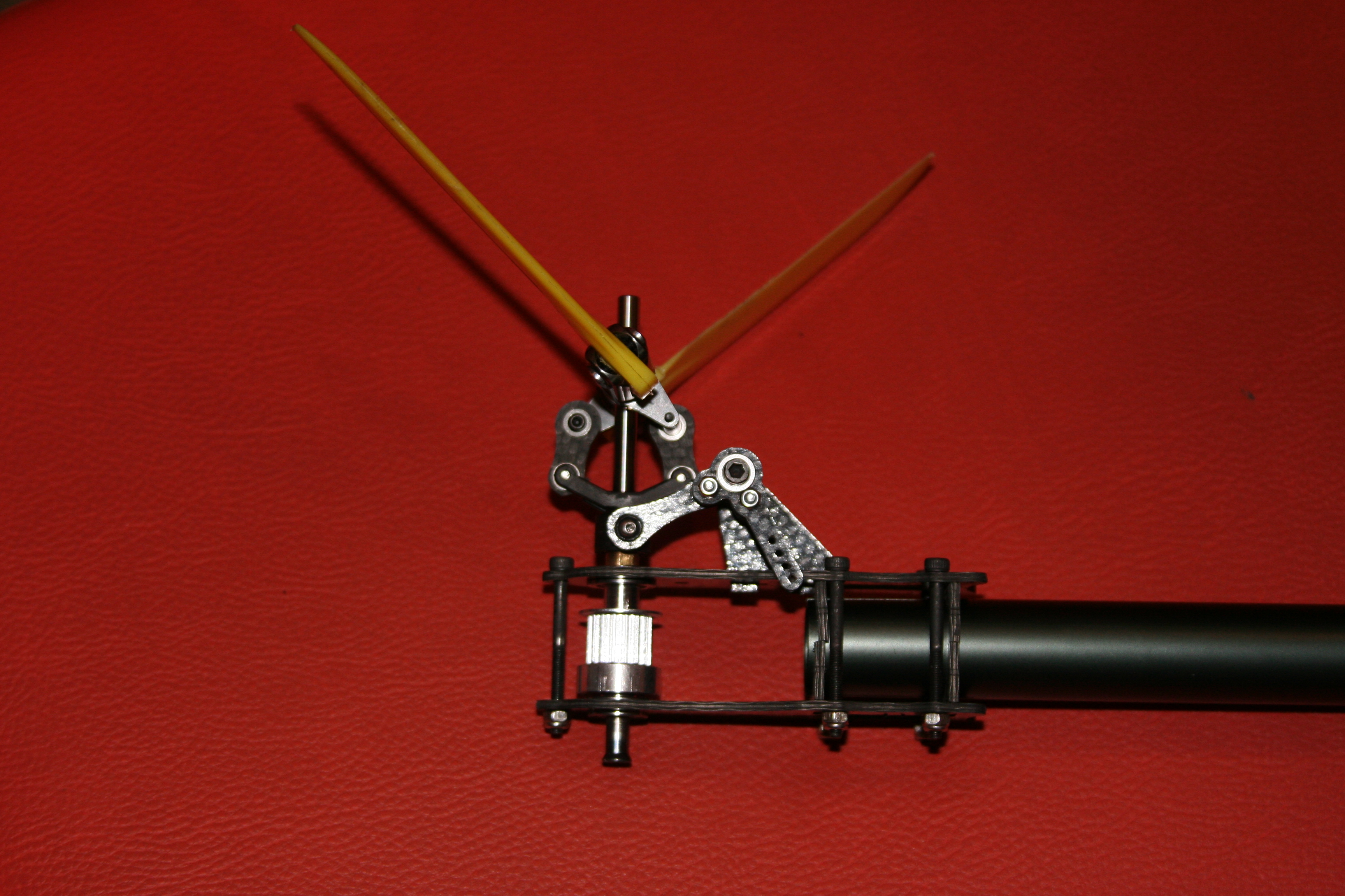

- auch max +45° sind möglich, ohne das die Anlenkung "verriegelt"
- IMG_1008.jpg (3.08 MiB) 410 mal betrachtet
- IMG_1009.jpg (2.96 MiB) 408 mal betrachtet

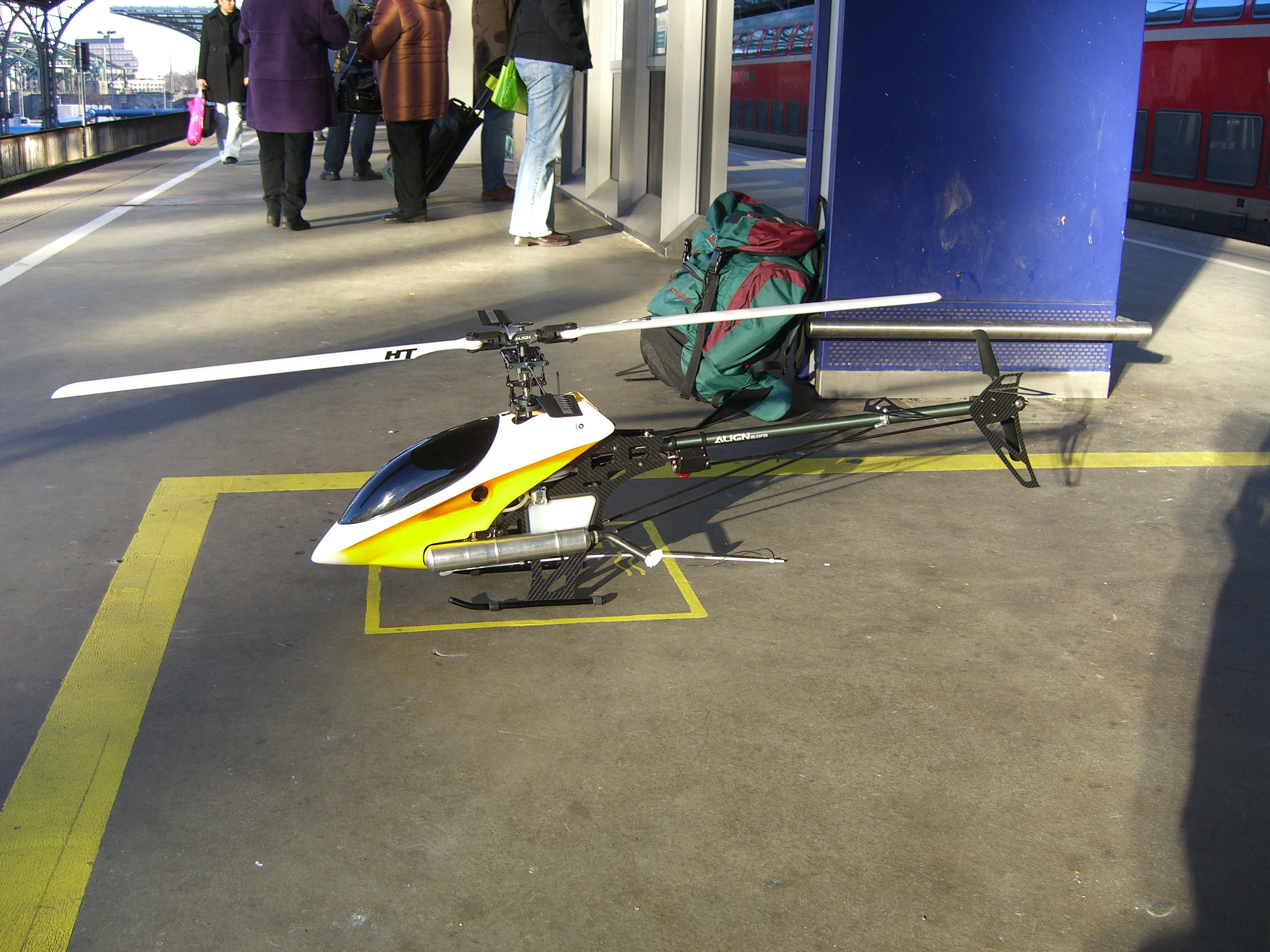

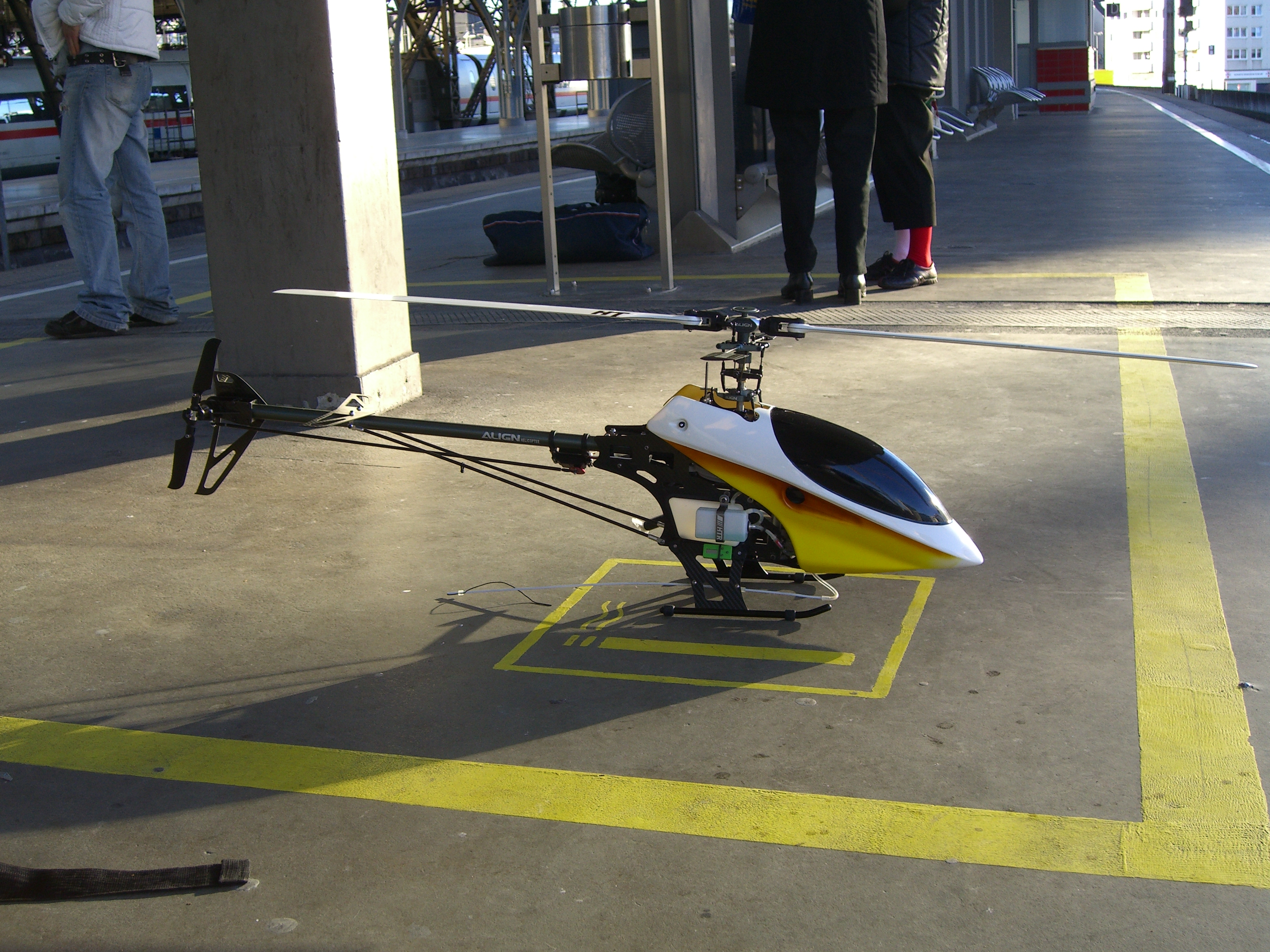

So hier noch ein Foto, bin mal wieder über Köln HBF und konnte an der Stinkerecke nicht vorbei.
Zum Flugverhalten kann ich nur leider noch nicht all zu viel sagen, nach dem ersten Flug hatte ich probleme mit der Starterwelle vom Rex, irgendwo rutscht die durch? Nicht oben am 6kant sondern irgendwo im Freilauf?!?!?
Naja aber nach dem einfliegen konnte ich noch etwas toben.. ein paar Lastwechseltests, Überschläge, Turns und Rollen. Das ist schon fast unverschämt wie Agil der 600 Rex mit 120° direkt ist...
Zu Eurem Autorotationswahn kann ich nur sagen "Ich hab den Flug mit einer beendet und konnte nix negatives (ausser Pitch) feststellen"
Ach und bei der Gelegenheit, Hi Tino! (Remember Melle, das Einblatt
