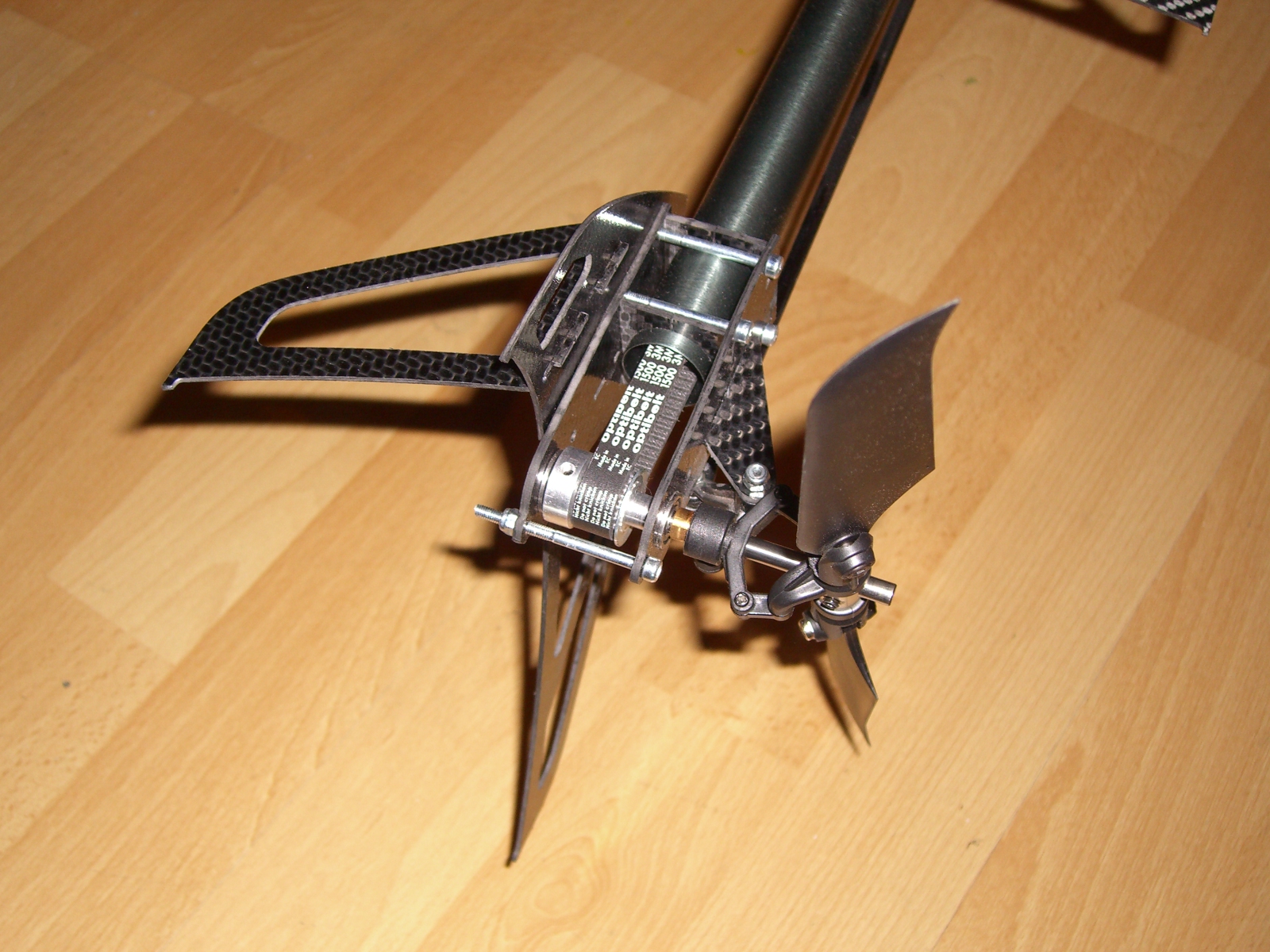

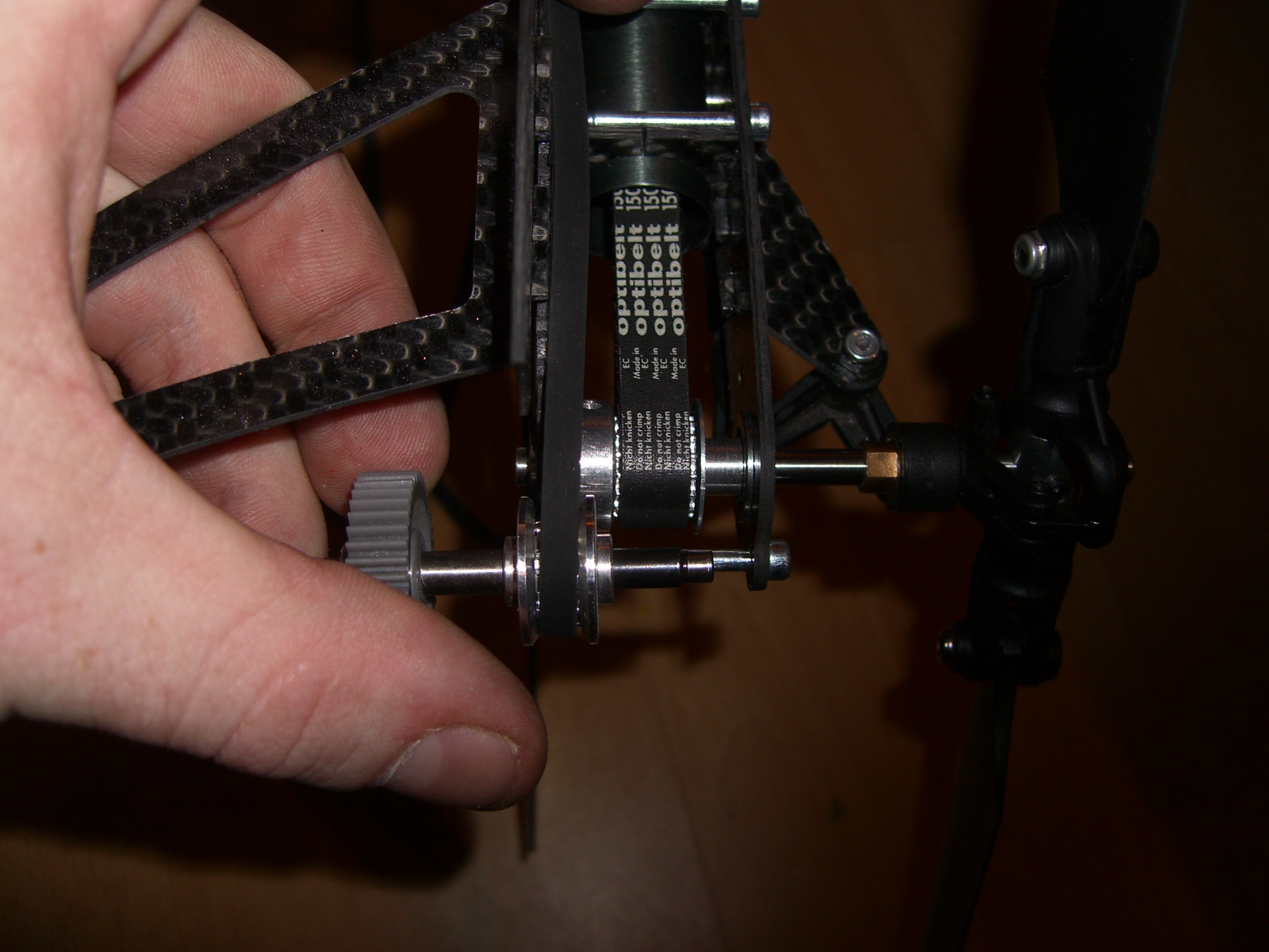

Hi@all,
Ich hab mal wieder was zum testen vom Yogi :twisted: 8)
"Mann" nehme den Riemen aus Curtis Youngbloods Vibe 90E (Optibelt 9mm breit :wink: Modul 3M-S HTD) und 2x 15Z Aluriemenräder, einen 5mm Industrie Auswerfstift, und satte 13x5x5 Flanschlager und voila!! :arrow:
Das beste ist ich kann das Heck spannen bis der Arzt kommt und der Riemen lauft trotzdem Butterweich. Ich mein damit weicher als mein Rappi (3 Umdrehungen ohne Blätter) und kein Vergleich zu dem was es für den Rex gibt...
Die Lagergröße am Rex Heck war auch nicht so perfekt gewählt, zumindest hab ich hier 2 Sätze die im 0,nix durch waren. Die 13x5x5 haben mal "grade" die doppelte Tragkraft.
Ich freu mich jedenfalls aufs testen bei sonnigen -5° dieses Wochenende :reindeer:

der Riemen ist schön!
Welchen Sinn hat der Wechsel von torque tube auf breiten Riemen?
Alle Welt wechselt doch genau andersrum vom Riemen auf torque tube.
MIR PERSÖNLICH gefällt die Gewindestangenbastelarbeit technisch und optisch überhauptnicht. MIR PERSÖNLICH fehlt es da an Aluminium.
Aber welche Vorteile soll der Riemen gegenüber dem Starrantrieb haben?
Die Reibung wird höher sein, der Riemen muss gespannt sein, der Riemen kann immernoch vibrieren. Das hat man beim torque tube nicht.
Ich kann mir nur vorstellen das der Riemen evtl ein wenig leichter ist, aber viel kann das auch nicht sein.

Basti hat ja auch nicht von Torque Tube zurück gewechselt, sonder statt TT das neue Heck eingebaut.
Wieso bitteschön redet eigentlich jeder von höherer Reibung beim Riemen?
Zahnriemen und Zahnrad ist "Formschlüssige" Kraftübertragung.
Bei der gewählten Zahnform (HTD) ist die nötige Vorspannung viel niedriger als beim normalen Zahnriemen.
Das neue Heck wiegt jetzt, mit den doppelt so tragfähigen Lagern, 10gr. weniger als das Standard Plaste-Heck. Gegenüber TT dürften das dann ca. 30-40gr. sein. Auf dem Heck wohlgemerkt.
Das ganze lässt sich auch noch ohne Probleme länger bauen, bei TT dürfte das auch mit Bastelei verbunden sein.
Die Crashkosten dürften auch um einiges niedriger liegen und die übertragbare Leistung ist um Welten Höher als mit den Kunststoff Kegelrädern der Torque Tube. 8)
P.S. Basti bekommt auch noch 4mm verlängerte Anlenkärmchen aus CFK. :evil5:

Ohne den 600er zu kennen oder zu wissen was ne Torque Tube is ;) :oops: - aber das Heck macht nen stabileren Eindruck wie das was er da noch in der Hand hat (is das das original???)
is aber nur meine Meinung...
