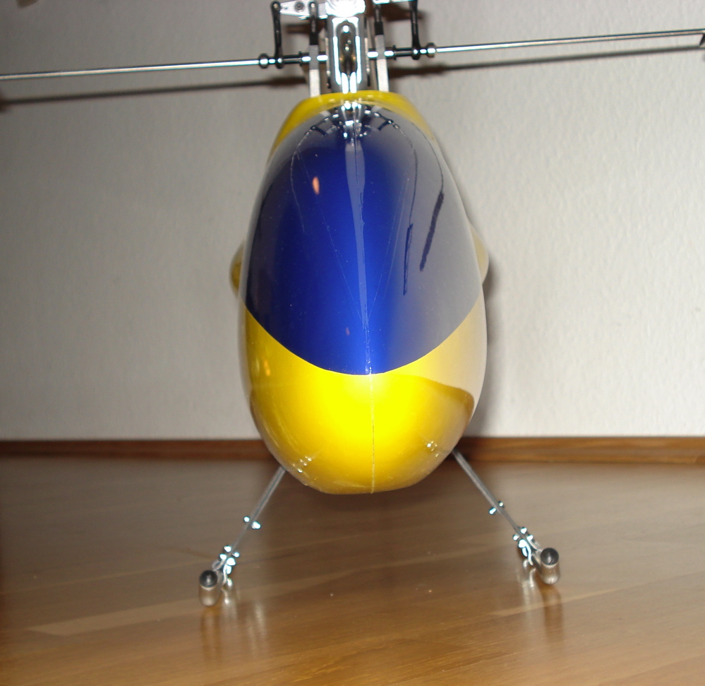

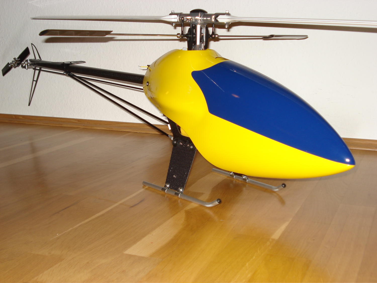

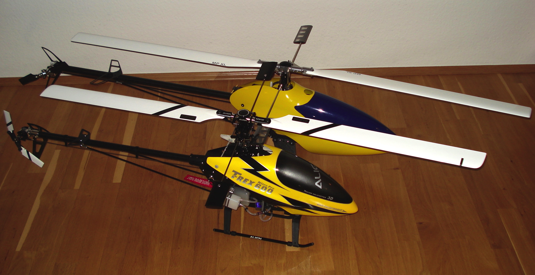

Und weil mein MP gerade fertig geworden ist, hier mal ein paar erste Schnappschüsse:
Niggos MP-XL-E: D-TOWN026
Gelbe Haube mit blauem Fenster von HaubenDesign

Größenvergleich MP-XL und T-Rex 600
