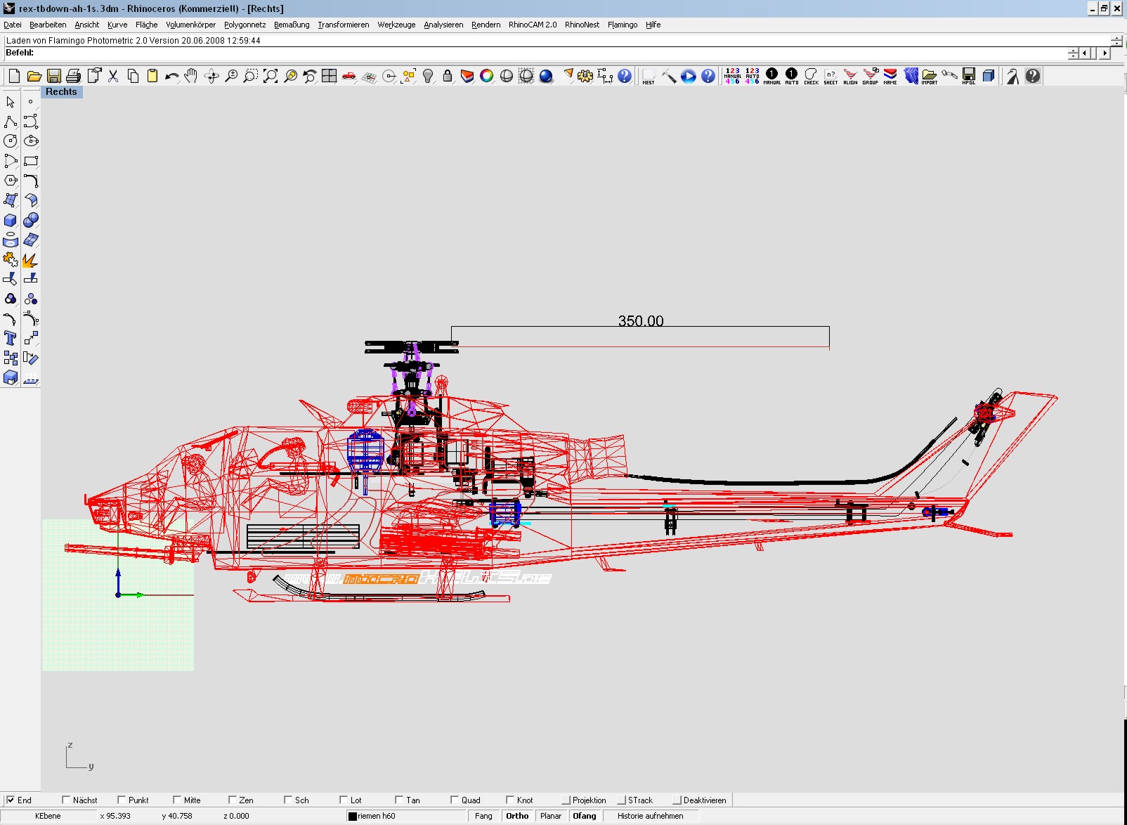

von yogi149
Hi Christoph?
Pfuscher749 hat geschrieben:Is das auch ein künftiges Urmodell oder kann man den so schon abgreifen ?
Den könnte man auch schon bekommen, dafür entsteht im Rechner zwischendurch schon das Chassis.
Das Chassis soll dann auch gleich für die Blackhawk passen. Beide sind dann für 350er Blätter.
