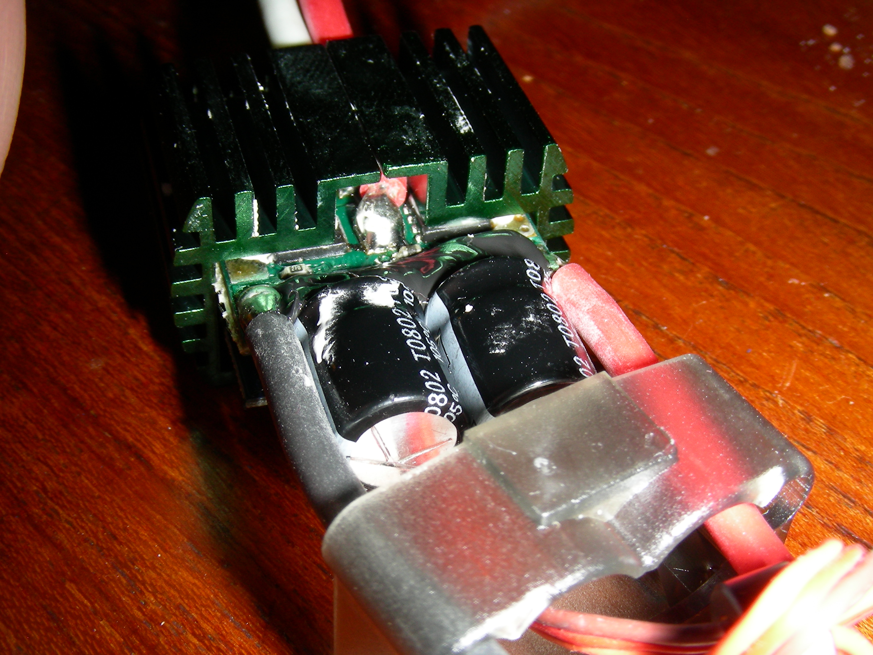

Na, dann werd ich euch mal mit ein paar Ein Ansichten erfreun
Hab mal nen ICE50 aufgemacht... wobei... aufgemacht... holt man die aus der Tüte, sind die Aufkleber meist ab, wie mir scheint... war also eher einfach...
Also, hier bitte:
Wie man sieht, sind die mit Wärmeleitkleber gut verklebt, und die Elkos sind gut gesichert.
Das macht alles einen sehr guten Eindruck.
Erstflug steht immer noch aus...
Grysze, Volker

#143 Re: CC Phoenix ICE, kennt die schon wer?
Das war bei meinem definitiv noch nicht so gelöst, darum hat sich bei mir auch ein Elko selbsständig gemachtseitwaerts hat geschrieben:Elkos sind gut gesichert.

#144 Re: CC Phoenix ICE, kennt die schon wer?
Aha!
Also ist bereits eine verbesserte Charge in Umlauf!
Ich hab mich schon gewundert, wie der abfallen können soll...

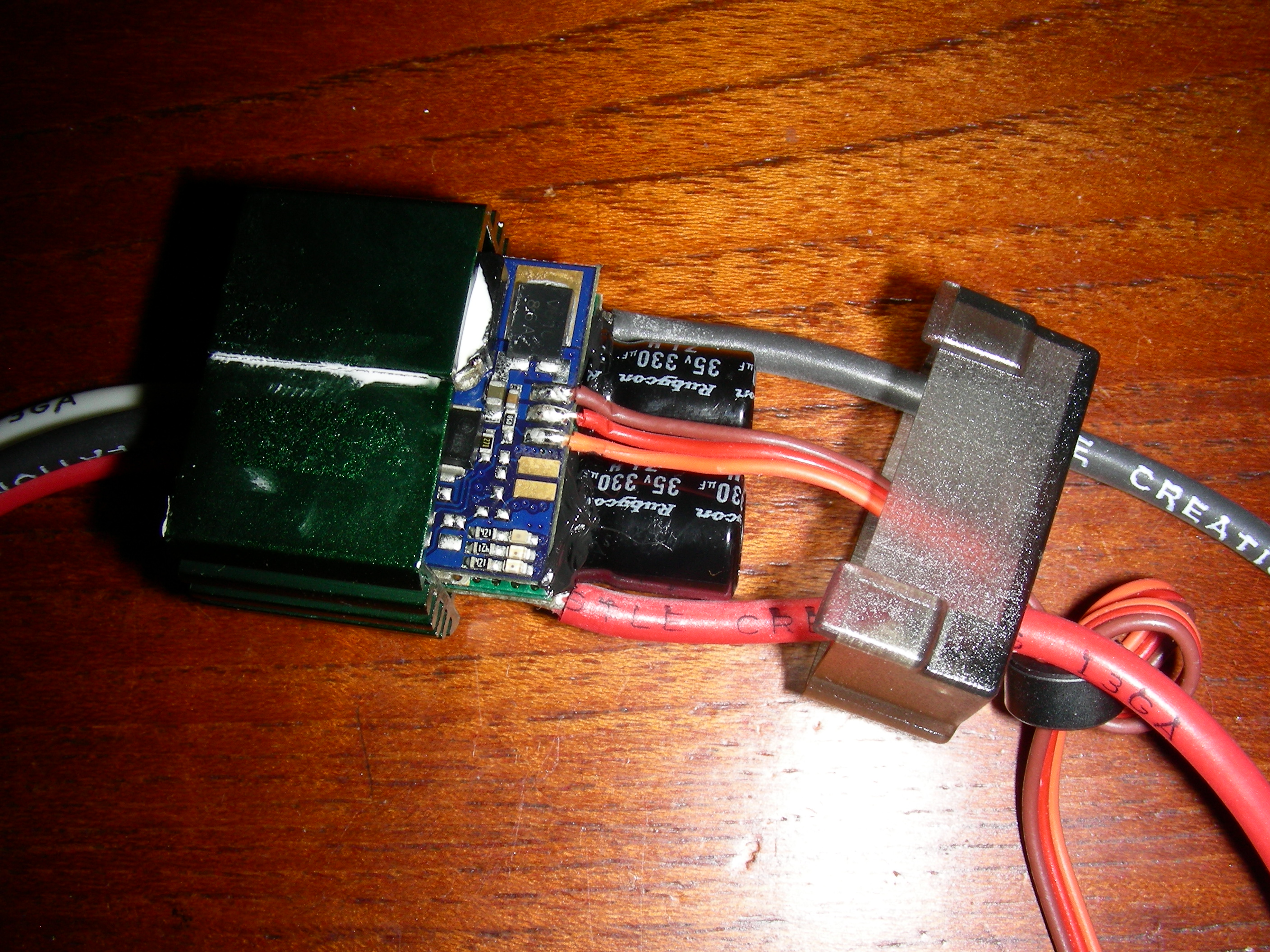

#145 Re: CC Phoenix ICE, kennt die schon wer?
Hallo Leute,
mein ICE LITE 75 soll demnächst auch den Test im Protos 500 machen. Ich finde jedoch die 6mm² Kabel etwas übertrieben und habe jetzt erstmal den Schrumpfschlauch entfernt, damit ich sie durch 4mm² Kabel ersetzen kann. Das hat zum einen den Vorteil einer Gewichtssenkung und zum anderen sind 4mm² nicht so sperrig.
Ich hätte da noch 2 weitere Fragen:
1. Kann ich wie auf den Bildern von seitwaerts ebenfalls die Elkos (oder wie die Dinger heissen) mit Heisskleber fixieren? Oder muss ich mir da irgendwelche Sorgen wegen evtl. vorhandener Leitfähigkeit des Heissklebers machen?
2. Kann man die Software so einstellen, dass die Loggerdaten automatisch überschrieben werden sobald der Loggerspeicher voll ist oder muss man ihn immer wieder neu löschen?
- ice-lite-75.jpg (40.44 KiB) 1314 mal betrachtet

#146 Re: CC Phoenix ICE, kennt die schon wer?
Schmelzkleber leitet nicht, keine Bange - der ist sogar bis 10 kV Hochspannungstauglich als Isolation.
Überschreibt der Logger die Daten nicht von selbst ? Hab leider meinen Trainer geschrottet und der Antrieb liegt nebst restlicher Elektronik derzeit auf einen neuen Probanten wartend in der Schublade, kann also an meinem ICE 50 leider nicht testen....

#147 Re: CC Phoenix ICE, kennt die schon wer?
Danke für die Info Crizz. Dann wird der Regler am Sonntag gleich mal modifiziert.

#148 Re: CC Phoenix ICE, kennt die schon wer?
Du solltest nur nicht so´n Firlefanz-Klebestick für XMas-Deko verwenden, in denen Metallglimmer eingebettet ist - die "nicht-verunreinigten" kannste auf jeden Fall unbesorgt verwenden.

#150 Re: CC Phoenix ICE, kennt die schon wer?
Ich erwähn´s nur zur Sicherheit - bevor ich plötzlich nen Thread zu lesen bekomme "Schmelzkleber leitet doch !", weil jemand seiner Frau die Dinger aus der XMas-Deko geklaut hat
