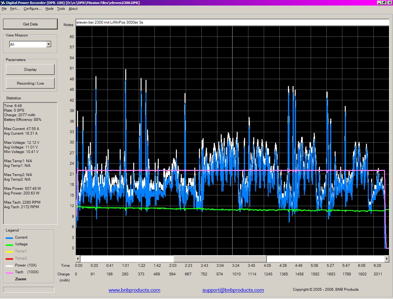

Beitrag von ER Corvulus »
Timmey hat geschrieben:Wie gut ist denn der Governor bei den CC Reglern?
Ich kann nicht klagen ;)
ist halt bischen Arbeit. GovernorGain (so eine Art Sense für den Regler), Timing und PWM hängen etwas voneinander ab.
Einziger Nachteil des Regler: man muss immer am PC (=WinXP) proggen. Ne Karte wäre mir lieber ...

ER Corvulus hat geschrieben:
Grüsse Wolfgang
Das schaut sehr gut aus Wolfgang :-)
Mal schauen evtl. werde ich nen 100er für den 600er ESP meines Dads ordern.
