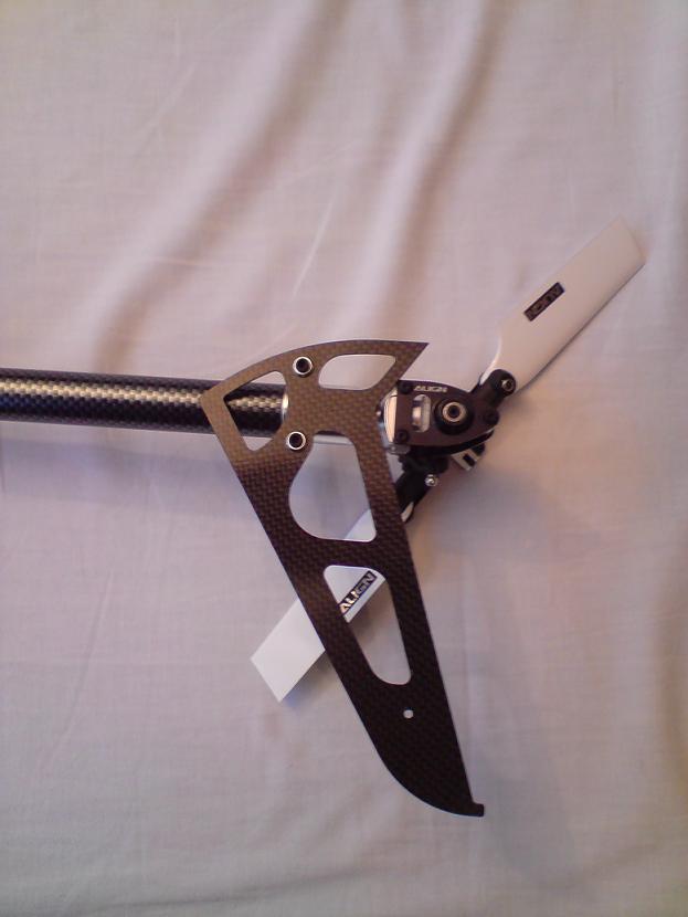

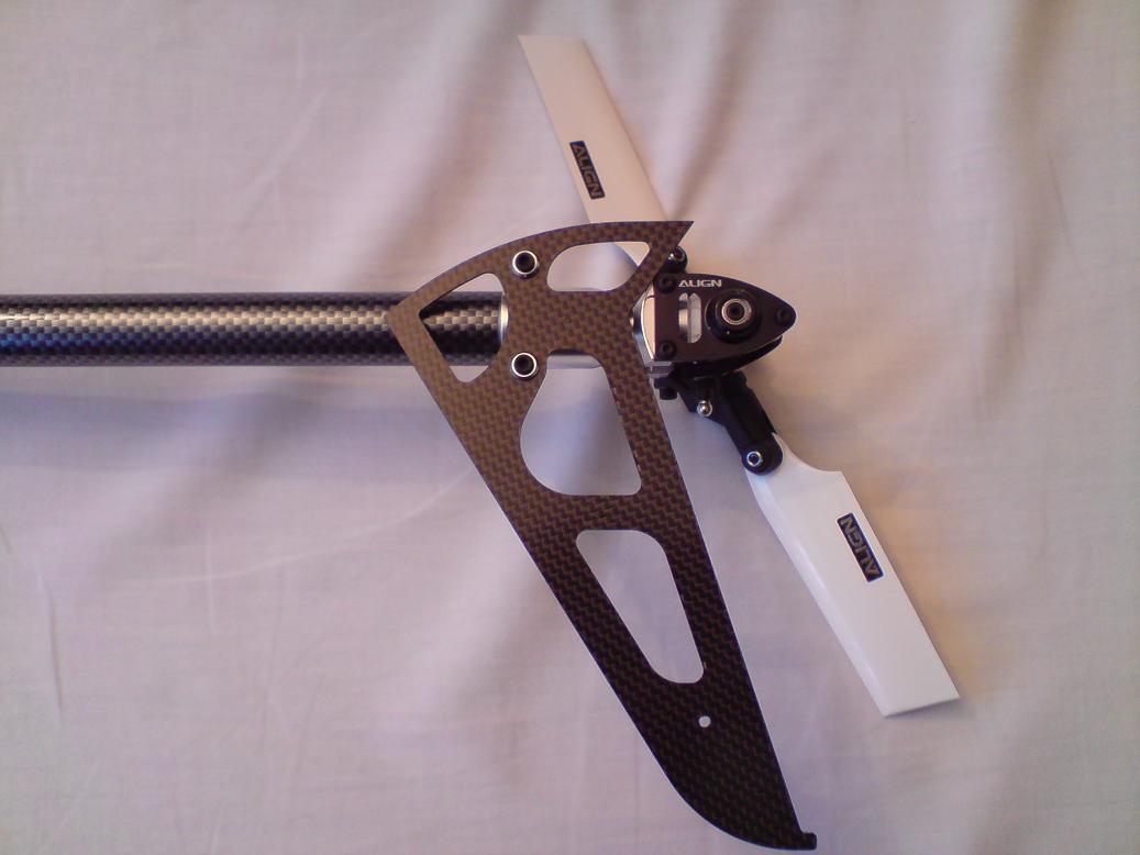

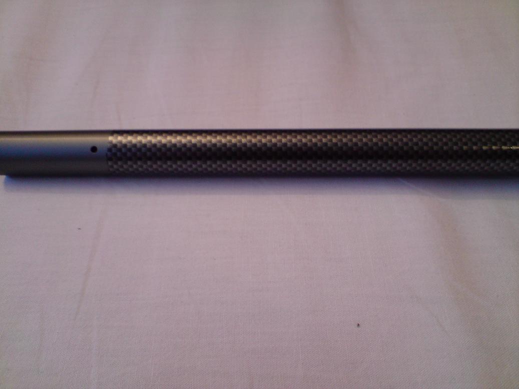

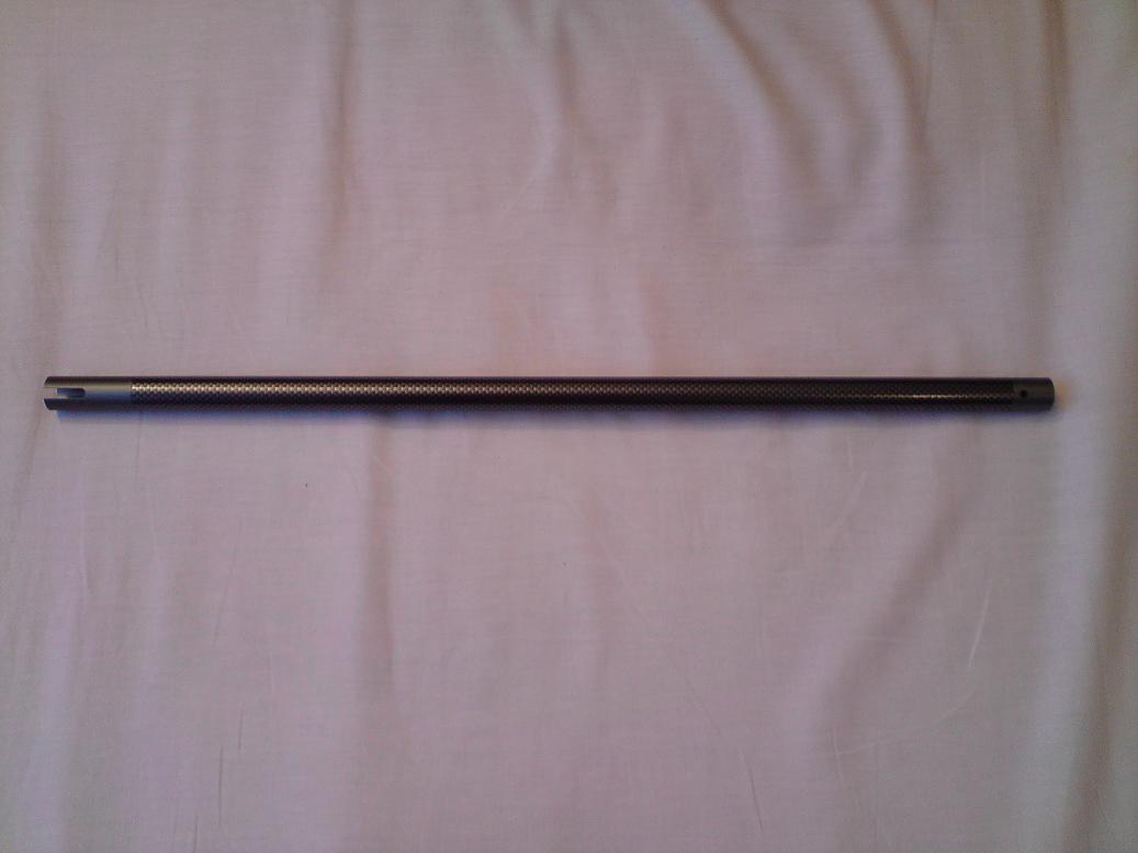

Hab jetzt mal den tailboom mit folie `verkohlt`:
FX-30:
ER Corvulus
Beiträge: 16688
#138 Re: Danis 8s Rex Umbauthread !
Beitrag von ER Corvulus »
*PseudeKohleAufTailBoomBapper*
Flitz Wolfgang

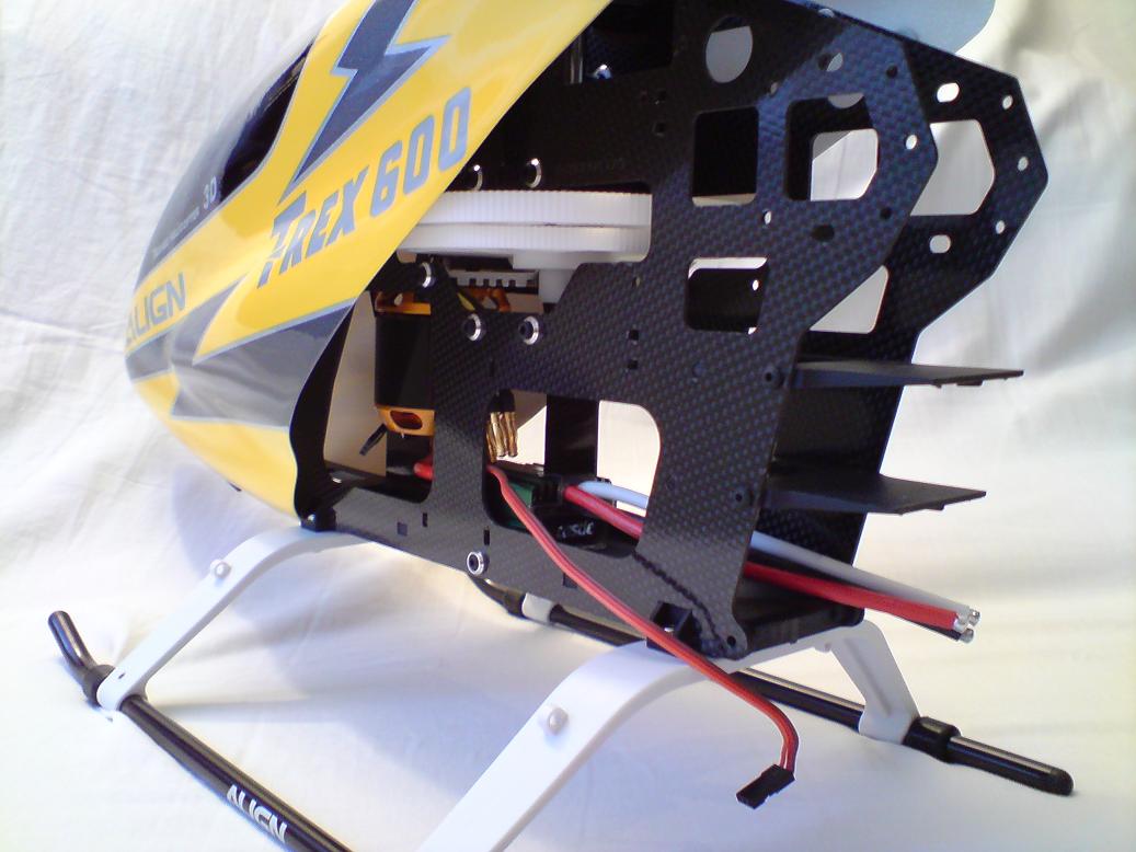

So isses, macht aber etwas her, besser als die farbe des originalen boom.
Ich hätt natürlich den stock genommen, währe er wie beim 700er!

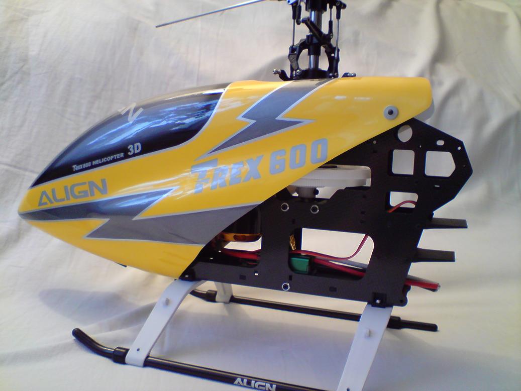

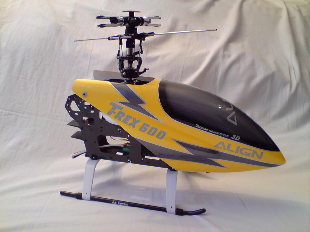

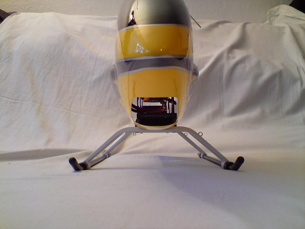

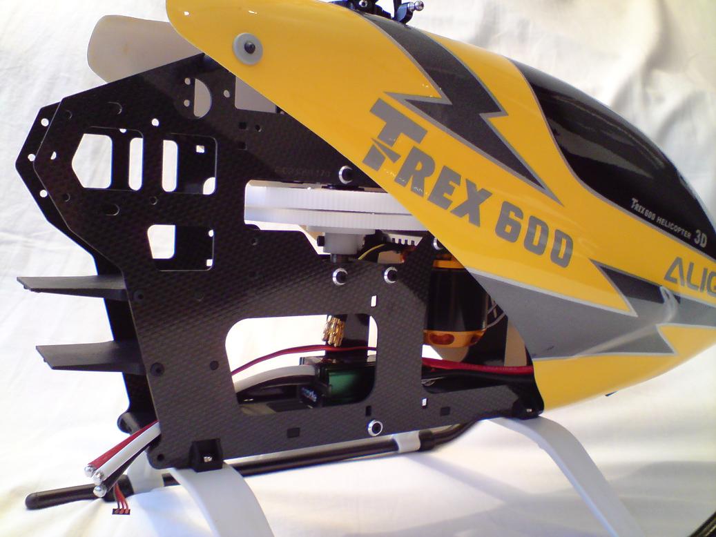

Meine reglerposition ist diese.
Ich denk die bilder sind (besonders eins) selbsredend:
die hässlichen antennenführungen kommen selbsverfreilich noch weg!
SO müsst er fliegen können ;-)
