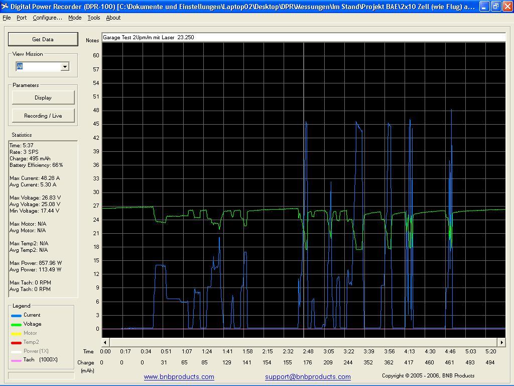

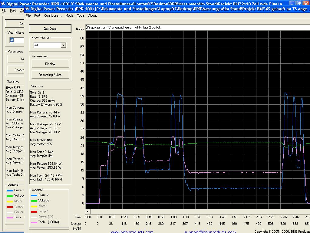

pico500
Beiträge: 3659
Wohnort: Düsseldorf
#139
Beitrag von pico500 »
Ich werf mal eben auf die schnelle rein 8) 8) 8) 8)
Kann es auf meinem Schrott-Lap in der Garage grad
nicht richtig sehen...aber mit "rechter Taste..speichern unter"
gehts zu lesen...muss es nachher mal auf vernünftigem Lap
sehen
:roll:
20 Zellen an BAE.JPG (140.73 KiB) 6291 mal betrachtet
6S 3200 Kokam an BAE.JPG (150.09 KiB) 6300 mal betrachtet

pico500
Beiträge: 3659
Wohnort: Düsseldorf
#140
...scheint aber zu gehen.
Beachte mal die Min/Max Spg Werte bei den Stangen zu den Werten des
6S :twisted:
Alle Projekte und Bauberichte
