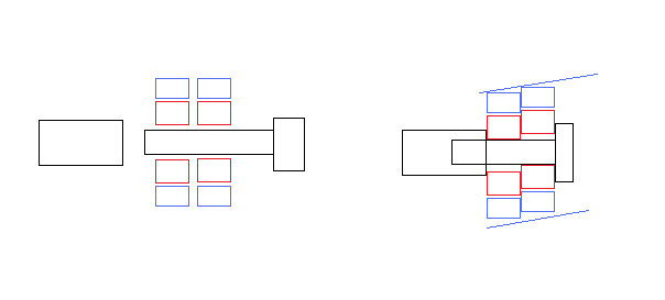

Wenn man es mal "konstruktionstechnisch" betrachtet, ist eine normale Schraube durch 2 Kugellager auch irgendwie Mist. Die Lager haben axial Spiel auf der Schraube, werden dann aber beim Festschrauben irgendwann "fixiert" - aber wahrscheinlich nicht genau zentriert und fluchtend. Dadurch kommt es dann auch zu der "virtuell" krummen "BLW".
Besser wäre natürlich eine Schraube, die nur am Ende (also in der Nabe) ein Gewinde hätte, damit die Kugellager ohne Spiel auf der Schraube sitzen, ideal aber immer noch eine Nabe mit einem richtigen Kugellagersitz, wo die Schraube nur am Ende die Kugellager hält.
Gruss Andre

Beitrag von trailblazer »
Hier mal schnell in Paint gepinselt:
Wie immer: das ist nur eine Vermutung meinserseits, aber es würde sich mit meiner Beobachtung decken, dass es manchmal beim Zusammenbau passt, manchaml aber auch "wobbelt".
Gruss Andre

trailblazer hat geschrieben:Wenn man es mal... / Hier mal schnell in Paint gepinselt:
Jetzt mal ganz banal und Bastler-Murks-technisch gedacht:
Könnte man nicht versuchen, das von dir gezeigte Spiel mit einem passenden Schrumpfschläuchen auf der Schraube
(im Bereich des Gewindes/der Kugellager) zu eliminieren? Vielleicht weit her geholt, vielleicht auch Murks, aber eine
Idee... (So als Hülse, oder so...)
:dontknow:
trailblazer
Beiträge: 5134
Wohnort: Hamburg - St. Pauli
#146 Re: Vibrationen durch Heck Blatthalter?
Schwer zu sagen, das Spiel auf der Schraube ist ja nicht soo gross, aber ich finde die Konstruktion (gibt es ja gerade bei den kleinen Helis öfter mal so gelöst) nicht wirklich "sauber".
Gruss Andre

Peter F. hat geschrieben:Könnte man nicht versuchen, das von dir gezeigte Spiel mit einem passenden Schrumpfschläuchen auf der Schraube
hatte ich vor längerem mal probiert und das klappt auch nicht!
@Andre: Da hast du mal wieder sehr schön gemalt!

Ich hab da auch gerade eine Idee. Die 3mm Schrauben sind tatsächlich nur 2,83mm dick und haben ebenfalls Spiel. Man kann versuchen eine dünne Hülse zum ausgleich zu verbauen. Auf die schnelle habe ich nur dicke Hülsen mit 2mm Inndurchmesser gefunden... suche weiter...
