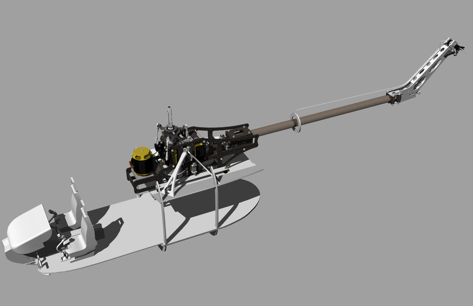

Erkläre mir bitte den von dir ins Spiel gebrachten Einwurf, das anlaufende Gestänge was mit den von dir vermuteten Winkelfehlern meiner Konstruktion haben.
Ansonsten würde ich dir empfehlen zu recherchieren bevor du was schreibst.
Oder hat da jetzt jemand einfach mal was eingeworfen, weil ein anderer, der was geschrieben hat, mal irgendwann ein Problem hatte und deswegen nichts mehr sagen darf?
Jan, wenn du ernst gemeinte und begründete Kritik hast, kannst und sollst du die äußern. Wenn du nur so etwas sagen möchtest gibt es dafür passende Threads genug.
Wir können mit deinen Winkelfehlern ja auch noch mal anfangen:
Was ist denn bei dir ein Winkelfehler?
So und soviel Grad Servo erzeugen so und soviel Grad Blattwinkel? Und das muss konstant sein?
Ich würde wetten, das du mir keinen Heli ob Modell oder echt zeigen kannst, der eine Taumelscheibe mit Anlenkstangen hat und keine Winkelfehler der Gestänge erzeugt.
Einem Stabisystem teilst du doch aber gar nicht mit, viel Grad das Blatt machen soll.
Dem System sagst du: dreh bitte mit der und der Geschwindigkeit um diese Achse.
Das System weiß wo Mitte ist und wieweit es die Servos ohne Anschlag fahren darf.
Der Rest ist Reglungstechnik.
Deinem System kannst du gar nicht sagen fahr das Blatt immer auf den und den Winkel, weil das von einer Menge Faktoren abhängig ist, die gar nichts mit der Anlenkgeometrie zu tun haben.
Also sind schrägstehende Anlenkstangen:
1. nicht zu vermeiden. Auch vermeintlich gerade stehende Stangen eiern während der Bewegung durch die Luft.
2. ziemlich egal.
Henseleit und Plöchinger Anlenkungen stehen übrigens auch fröhlich schräg und keiner behauptet das das mies ist. :(

Maik262 hat geschrieben:Wenn man wirklich 100% geradlinige Gestänge haben will, soll man sich eben Linearservos einbauen, nur damit wäre es 100% gerade
nicht mal damit, weil sich die TS ja bewegt.
Aber: Wayne...
Yogi hat das gut beschrieben:
yogi149 hat geschrieben:Dem System sagst du: dreh bitte mit der und der Geschwindigkeit um diese Achse.
Grüße, Martin

face hat geschrieben:Kannst du jetzt mal aufhören dich auf diese lächerliche Argumentation zu beziehen? Selbst WENN es da einen Unterschied gibt, lass mal die TS von meinem 600er hochlaufen ohne Endpunkte und Wege zu verstellen, da wird einem schlecht. Allein durch die Ungenauigkeit der Servos würde das gar nicht mehr auffallen. Ich verstehe wirklich nicht was dein Problem damit ist... funktioniert doch anscheined wunderbar.
Also ich habde nur Vergleichsmöglichkeiten mit ettlichen 450ern, wo terilweise ein ähnliches Problem bei Billigsthelis ist, und mit dem Voodoo600 vom Plöchinger, wo die Gestänge zwar auch schräg verlaufen, aber dieses Problem wirklich nicht besteht. Dort musste ich wenige Punkte mit Subtrimm verstellen, die Endlagen oben und unten passten!
Und auch hier laufen die Rollservoes wesentich mehr schief als das Nickservo, sieht optisch unschön aus, aber ist technisch einwandfrei.
Mich würde es nicht wundern wenn das auch beim TDR ähnlich ist.
Beim Voodoo wäre es konstruktiv kaum anders zu lösen, da Wellen die Möglichen Servopositionen sehr stark begrenzen.
Sepp

Bei mir liegt das vor allem an den Ungenauigkeiten zwischen den Servos. Die S9252 sind zwar so sehr gute Servos, allerdings haben die schonmal unterschiedliche Wege. Auch beim T700 mit den Savöx/DS-Servos hatte ich das, wenn auch nicht so stark. Die Argumentation war jetzt, dass das im Vergleich zum Fehler durch irgendwelche Anlenkungen eher ausschlaggebend ist. Um ehrlich zu sein verstehe ich deinen ersten Satz im übrigen nicht :scratch:

Na,-
ob sie nun was schräg stehn oder nicht spielt wie schon geschrieben wurde + ausführlich erklärt,-eigentlich gar keine Rolle "mechanisch/technisch".
Einzigste was ich mir vorstellen könnt,das die Servos ein wenig mehr zu arbeiten haben,und die Gestänge mehr belastet werden als wenn sie im 90° winkel stehn würden.
Aber das ist eigentlich sowas von gering..."falls dem überhaupt so ist...da bin ich mir auch nicht so sicher...
Man hat schnell was geschrieben,was nicht den tatsachen entspricht,weil man meint...das wär so...oder weil viele der gleichen Meinung sind!
Das muss aber nicht gleich bedeuten das dies auch alles so zutreffend ist!!
Egal wie lang man das Hobby nun betreibt...man lernt nie aus...sollt aber auch was annehmen können von Leuts die PLAN von der Sache haben!!

Wird die Mechanik auch für die Alouette III 600 passen?
yogi149
#148 Re: 600er Scalechassis
Beitrag von yogi149 »
Hi Christoph
ja, das sollte ohne Probleme gehen, die Höhe des Heckrohres ist ja fast wie im Original.
Lediglich das Heck steht bei der jetzt verwendeten Riemenlänge etwas weiter raus.
Einen Einbaurahmen müsste man dann dafür separat machen.
