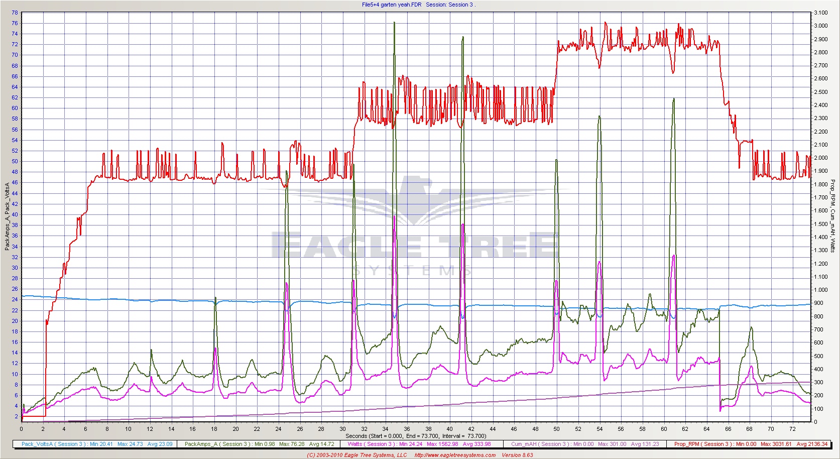

komme grad vom platz :mrgreen:
geflogen mit 24° timing und 15er ritzel ohne fast.gov. (will das mit Hr Jung abklären)
einnmal garten mit 60%, 75% und 90%
5+4 garten.jpg (861.16 KiB) 1092 mal betrachtet
und das log vom platz mit 65%, 75% und 90%
endlich erstflug.jpg (928.16 KiB) 1092 mal betrachtet
man sieht deutlich, daß bei 90% nicht mehr so die reserve zum drehzahl halten da ist, lag vielleicht auch am kalten akku oder regler settings.
gefühlt geht der protos mit dem motor erheblich besser, grade seitentictocs, extra grob gesteuert, geht die drehzahl (zumindest bei den unteren drehzahlen) kaum runter.
pitchwerte lagen bei den unteren 2 drehzahlen bei 13°, die obere drehzahl hatte 14° (vielleicht auch ein grund für die drehzahleinbrüche)
jetzt muß ich erstmal 1-2 tage heile welt bei frauchen machen... :blackeye:

Schaut sehr gut aus Flo!
Was die Einbrüche bei den 90% angeht, liegt hauptsächlich an der Spannung des Akkus. Die fällt teilweise deutlich unter 20,0v. Ansonsten schaut es so aus, als hätte der Motor genug Power die Drehzahl zu halten. 87,5% wäre wahrscheinlich noch ein bischen besser.
P und I Gain war 0,9 und 0,05 oder? Bei 75% pumpt der Regler schon echt krass.
EDIT: Ist jetzt schon ein gutes Stück weniger KV als der Original HK3026 KV880 oder? Ich meine mit 90% und 14er schon gute 3000RPM zu haben.

von torro
Timmey hat geschrieben:Spannung des Akkus
werd die akkus das nächste mal schön vorglühen...
Timmey hat geschrieben:P und I Gain war 0,9 und 0,05 oder
nö, standard 0,7 und 0,03 will aber vorher den fast.gov testen.
Timmey hat geschrieben:EDIT: Ist jetzt schon ein gutes Stück weniger KV als der Original HK3026 KV880 oder? Ich meine mit 90% und 14er schon gute 3000RPM zu haben.
wenn Du mitm 14er ritzel bei 90% 3000upm haben willst, brauchste mehr KV, bin mitm 15er unterwegs.
hab auch mit nem kalten akku eingelernt. 100% waren da grob 3200upm.

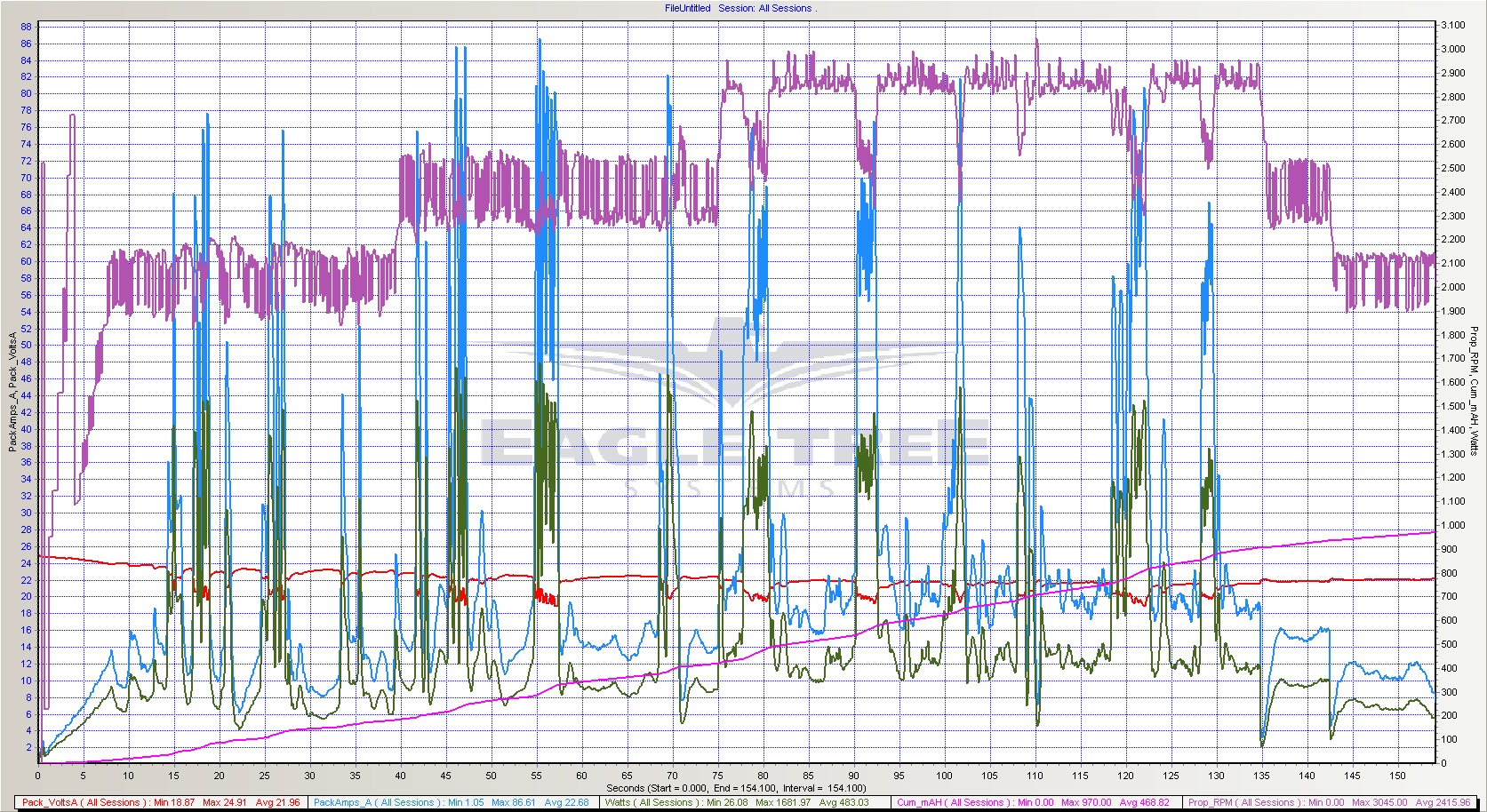

Verfasst: 22.12.2010 22:51:24
von torro
konnt´s nicht lassen...
hier n log vom gov.stor einlernen 5+5YY, zellspannung beim start 4,1V
5+5YY gov.stor.jpg (667.8 KiB) 972 mal betrachtet
hier mit 65% und 75% öffnung
5+5YY 65% 75%.jpg (663.45 KiB) 972 mal betrachtet
