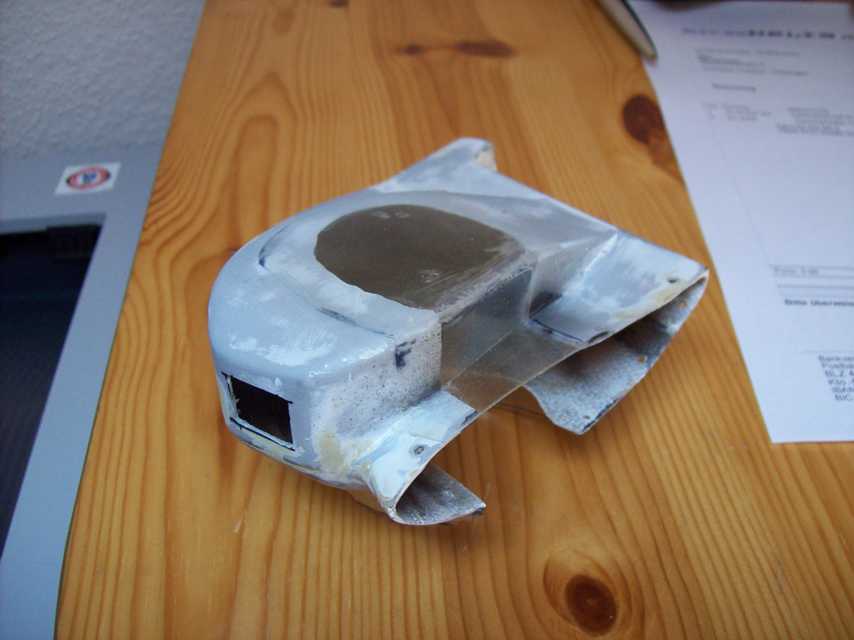

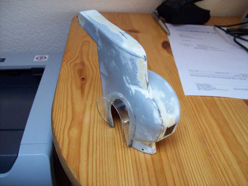

okay, here we go.
Alles zerlegt und schonmal mit Nitro abgewischt.
jetzt wird er mit Wasserschleifpapiert nochmal geschliffen.
Dann gehts ans Vernieten.
Auch das modifizierte Heckrotorgehäuse sieht man schon.
Wurde alles mit PET gebaut. :mrgreen:

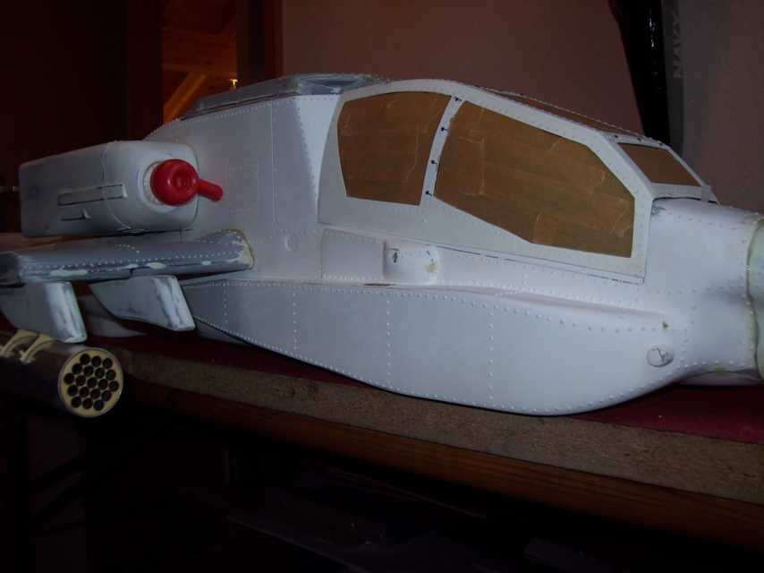

kurzer Zwischenstand :mrgreen:

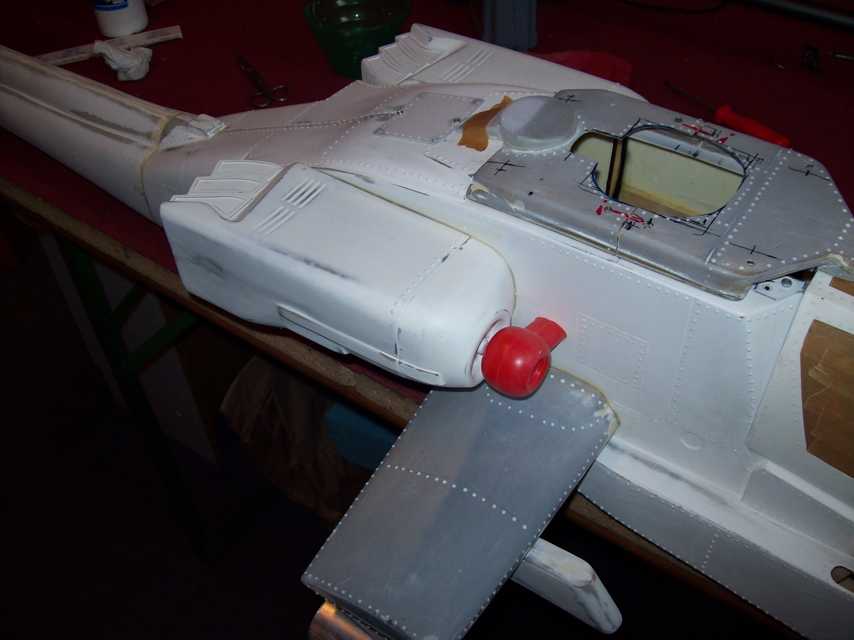

kurzes Bilderupdate, da mir gerade der Finger abfault vom Spritzendrücken :alien:
glaube ich hab jetzt sicher schon über 500-600 Nieten gesetzt.

Beitrag von Hummerfresse »
Nieten:
Auf die übliche Methode: Holzleim und Spritze. :mrgreen:
Geht mittlerweile sehr gut.
ist auch schon der 5. Heli, den ich so verniete.

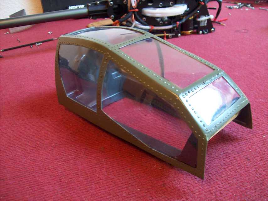

So, gerade alles fertig lackiert.
Heute Nachmittag, wenn alles trocken ist, gibts Fotos.
Anbei ein kleiner Vorgeschmack der Kabinenhaube, die habe ich zum testen gestern noch gelackt.
