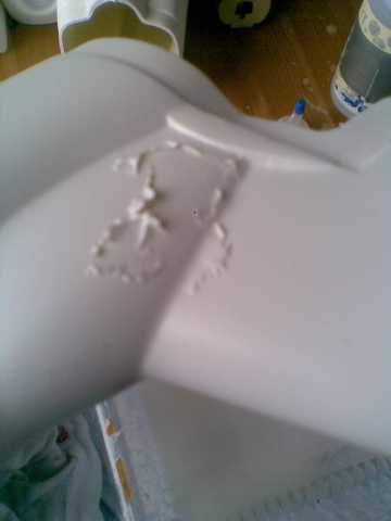

hier habe ich das Heckrohr mal montiert.
Verklebt wurde es mit Uhu-Plus Endfest 300 und von innen nocht mit Kohlerovings verstärkt.
Abschließend kam dann der Spant rein, welcher ebenfalls nochmal mit einem Roving umlegt wurde.
Habe das Rohr von außen mit 3 kleinen Schrauben fixiert, bis alles getrocknet ist.
Die kommen dann wieder weg und werden mit verspachtelt.

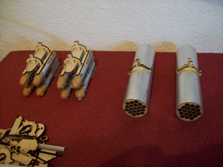

In der Zwischenzeit hab ich mich an die Bewaffnung gemacht.
2x Hellfire-Raketen-Set
kommt auf ein Gewicht von 150 Gramm für beide Ausleger :shock:
2x die Rockets
kommen auf ca. 100 Gramm beide.
1x MG
no pain no gain

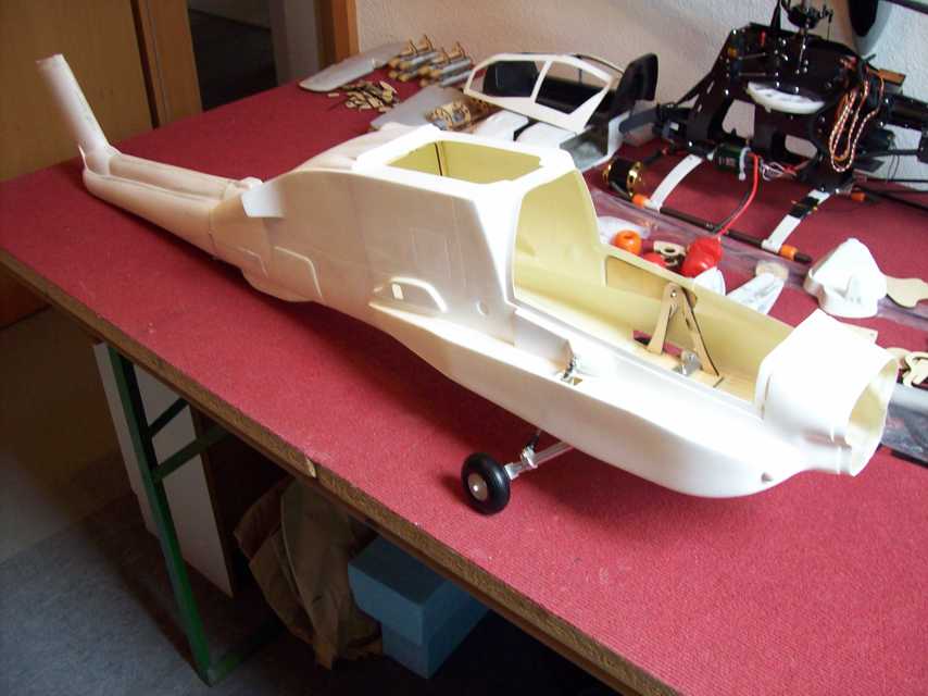

Das Fahrwerk wurde auch schon montiert.
Hier muss man bischten testen und rumprobieren, bis es sauber passt und beim einfedern nirgends anstößt.

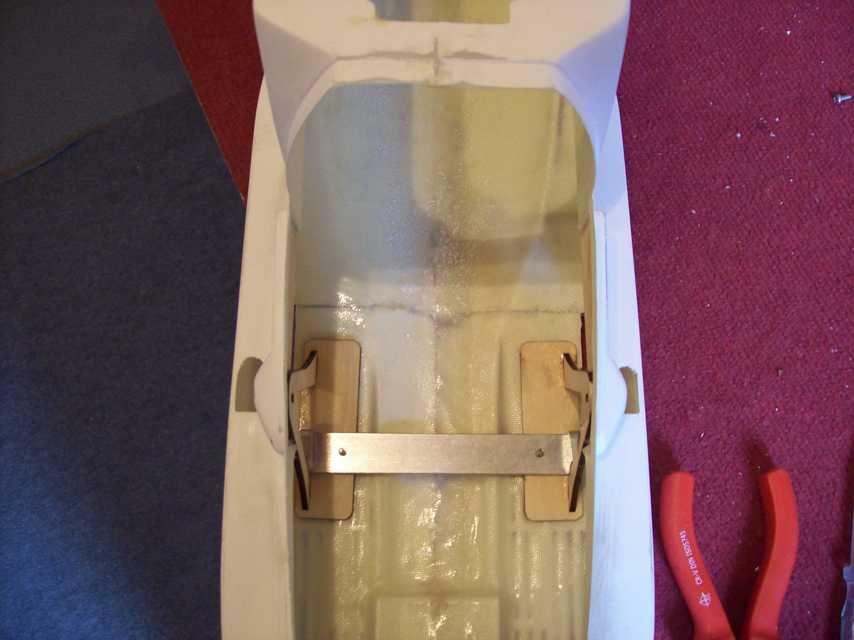

Dann habe ich eben noch die Stummelflügel angeharzt.
Mit Uhu-Plus Endfest 300 und von innen mit dem beiliegenden Spant gestützt.
Der Spant musste leicht bearbeitet werden, damit man ihn schön schräg von hinten einbauen kann.
so habe ich dann mehr Platz fürs Hauptzahnrad und kann die Mechanik schön justieren.
Die Teile müssen diesmal richtig stabil werden, da viel Gewicht dran hängt, deshalb werde ich evtl noch mit Kohlerovings unterstützen.
Warte aber erstmal ab, bis alles trocken ist.

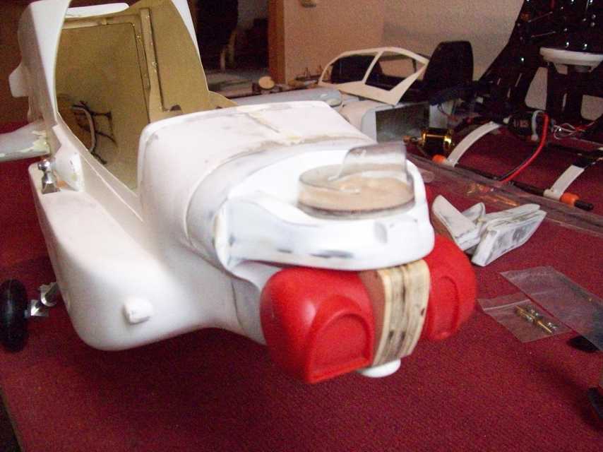

so, die Turbinen sowie der IR-Kopf sind auch montiert
den IR-Kopf mache ich nicht drehbar...aus Bequemlichkeit.
mir reicht ne bewegliche MG.
no pain no gain
