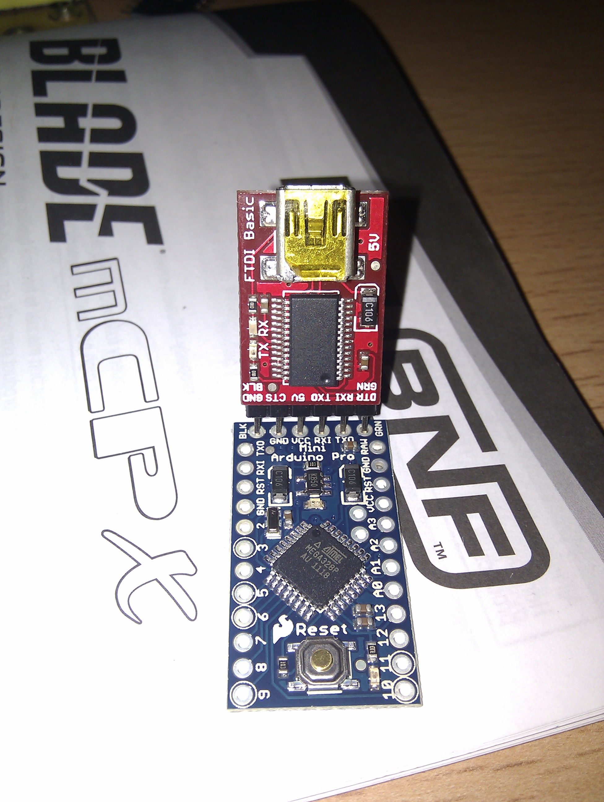

Hi Michael
Komm aus dem Kopfkratzen nicht raus....
:roll: Auf dem Arduino steht: BLK GND VCC RXI TXO GRN
:roll: Aufdem Breakout steht:DTR RXI TXO 3V3 CTS GND
Welchen Pin mit welchen verbinden?
Beim Jumper-löten erst den mittleren und rechten durchtrennen und dann wieder verlöten...?
Andreas

don_king hat geschrieben: Keine Brücke über alle drei Pins machen!
Und vor dem Umjumpern auf 3,3V die dünne Leiterbahn zwischen dem rechten und mittleren Pad durchtrennen!
Oh ok , dann hab ich wohl Glück gehabt :oops:
Bilder sagen mehr als 1000 Worte
Steht das auch irgendwo , ich hab alles gegoogled und nichts aussagekräftiges gefunden :-(

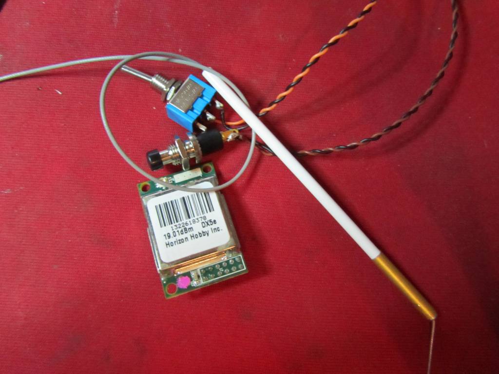

hi,
schlachte grad ne DX4 :twisted:
wie nett, daß da ein Taster und Schalter auf mich gewartet hat.
die antenne hat knapp 33cm. kann ich die kürzen?
was passiert eigentlich, wenn man während des fliegens an den binding taster kommt? sollte man den vielleicht so montieren, daß man von außen nicht rankommt?

torro hat geschrieben: kann ich die kürzen?
Yap, ist zwar da nen FASST rx, aber prinzipiell identisch: http://www.rchelifan.org/viewtopic.php?f=56&t=53391

torro hat geschrieben:was passiert eigentlich, wenn man während des fliegens an den binding taster kommt?
Gar nix ;)

don_king hat geschrieben:Gar nix
Dann ist der Taster kaputt. Es sollte sanft "click" machen :-)

tracer hat geschrieben:aber prinzipiell identisch:
Das ist ne Sperrtopfantenne und prinzipiell glaube ich von der Abstrahlcharakteristik was anderes!
Edit: der Reichweitenverlust der dadurch entstehen könnte sollte beim MCPx aber nicht von Belang sein...
tracer hat geschrieben:Es sollte sanft "click" machen :-)
nee der "klickt" nicht ;-)
Binding geht nur wenn der Taster beim Einschalten Gedrückt ist , wenn die Grüne LED Blinkt isses vorbei mit Binding. Passiert also nix.
