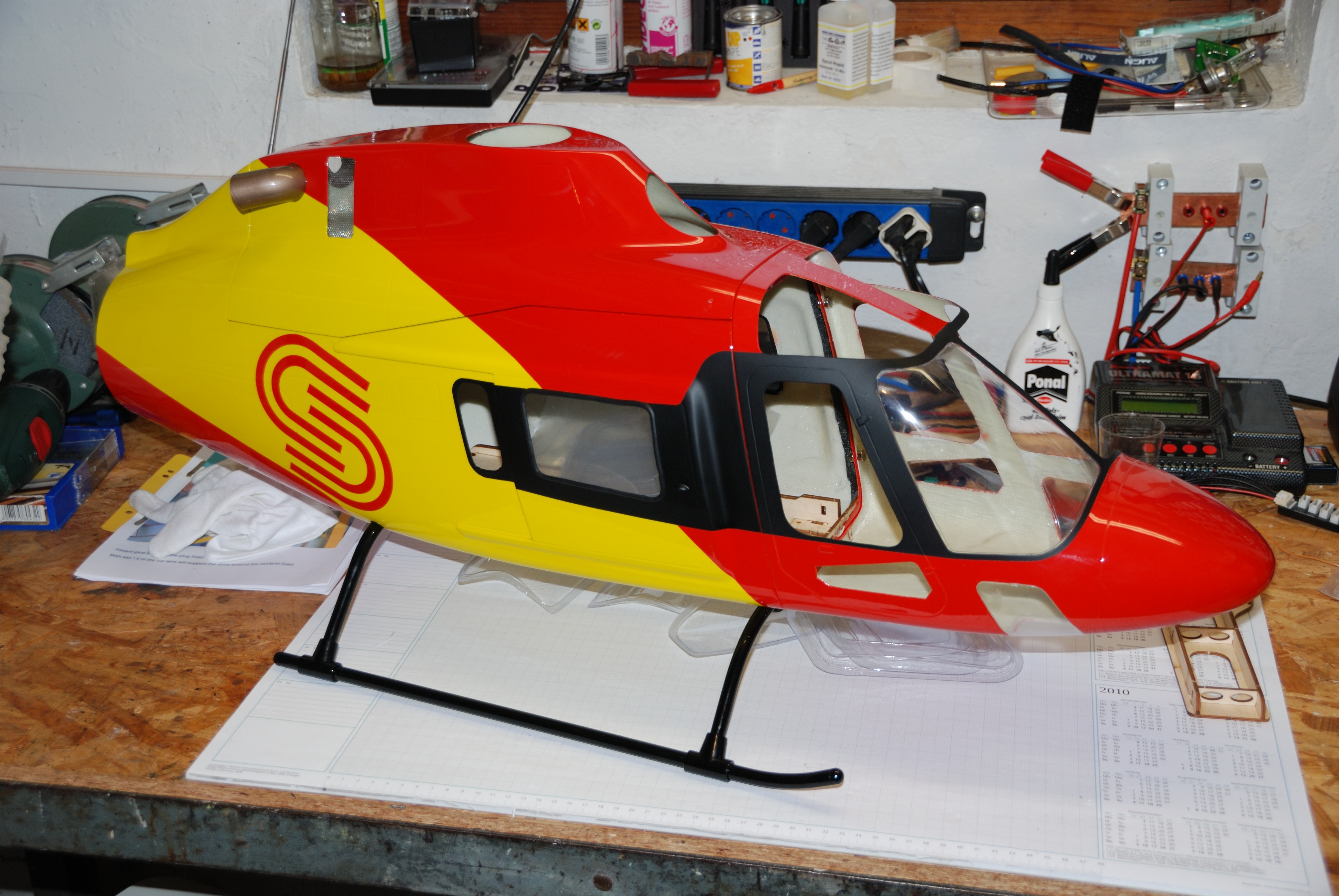

#150 Re: Baubericht Agusta A119 Koala 600er Größe
Beitrag von SvenR »
Hier mal ein Foto meines "Rohbaus".
