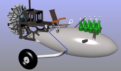

Crizz hat geschrieben:okay, etz hab auch ich´s .....
Husi hat geschrieben:das wird erst dann (für alle) deutlich, wenn
Hier->
http://www.rchelifan.org/500er-f172/w ... l#p1546194 hatte ich das ja schonmal erwähnt...
Ja, Mirko, diese Leitungen mag ich da jetzt nicht alle zeichnen. Ich tu mich damit noch zu schwer...
Deswegen fehlen auch die Federbeine, das ist eine arge Nummer, die da dranzubekommen. Aber, ich übe weiter fleissig
Aber mal zu der Frage, wie ich den Tip-Tank jetzt baue...
Du, Mirko, rätst mir wahrscheinlich zu Spanten und Beplankung, nehme ich an?
Der Aufbau muss eh in zwei Hälften erfolgen, sonst kann ich das nachher nicht an den Heli anpassen, und Spanten brauche ich auch, um das Ganze dann am Chassis anbringen zu können.
Ansonsten hatte ich überlegt, ein Positiv aus Hartschaum abzuformen, und in GFK zu laminieren (da aber auch mit Spanten, s.o.)

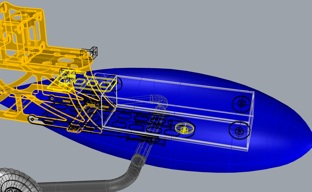

Naja, der Akku ist schon perfekt am Chassis befestigt.
Einmal liegt unter dem BL eine Platte im Chassis, an der er hinten aufgehängt ist, und dann ist vorne unten eine Servoscheibe angeklebt, die ihn an der Chassisgrundplatte festhält.
Da muss ich mir keine Sorgen mehr machen.
- Tankbefestigung.PNG (127.45 KiB) 1120 mal betrachtet
Es reicht also eine leere Hülle drumherum.
Verbeulen werde ich die Tankhülle allerdings, da kannst Du sicher sein
Drüberschieben wäre schon wegen des Fahrwerks ungünstig, weil das seitlich durch den Tank ragt. Das bekäme ich nicht hin.
Ein zweiteiliges Positiv mit Glas zu beschichten, wäre ja schon ok. Aber der Kern könnte dann raus.

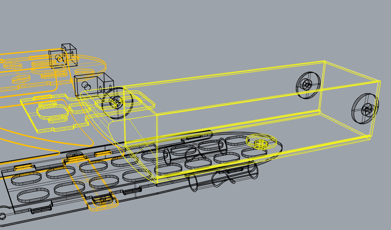

Kannst du bitte bei diesem Bild hier:
http://www.rchelifan.org/resources/image/136454
Den "Tank"-Körper durchsichtig machen? Dann wird einiges klarer...
Mirko
#142 Re: Werner hebt ab
Verfasst: 08.02.2015 20:29:45
von seitwaerts
- Tankbefestigung_transparent.PNG (316.46 KiB) 1131 mal betrachtet
So?

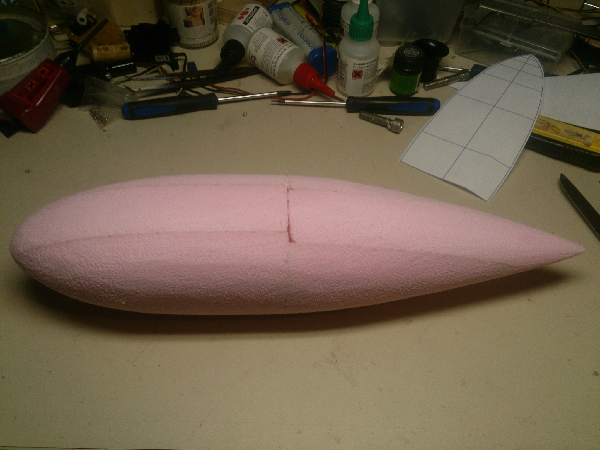

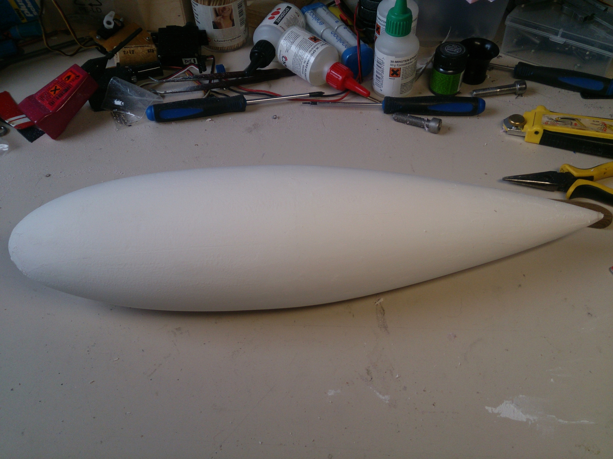

Ich hab dann heute mal rosa Staub erzeugt...
- 2015-02-09 12.32.07.jpg (1.83 MiB) 1060 mal betrachtet
- 2015-02-09 20.48.46.jpg (1.84 MiB) 1060 mal betrachtet
Bin jetzt am spachteln.

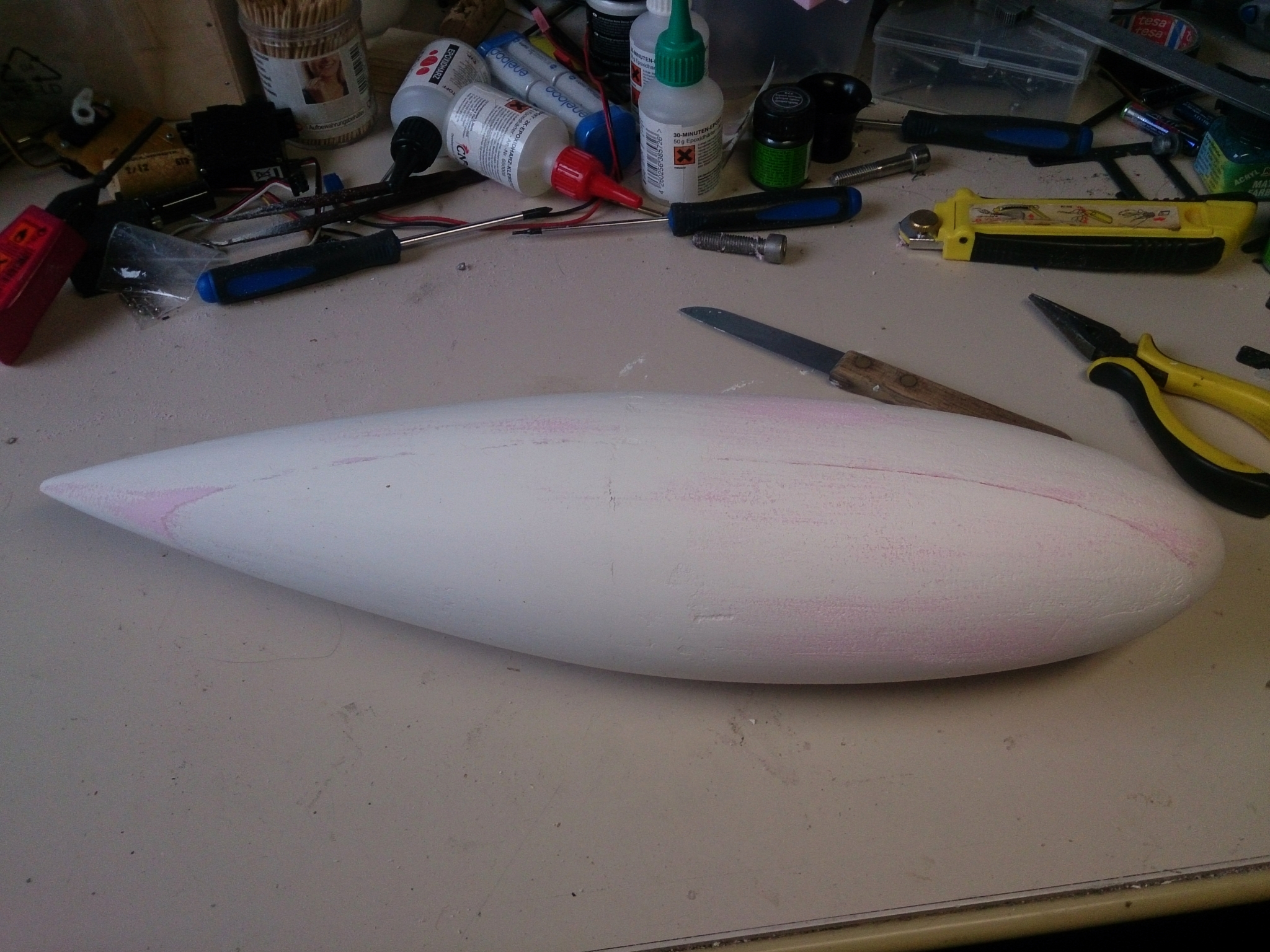

Nun sind zwei Lagen Spachtel mit Zwischenschliff drauf.
Ich habe dafür Acryl-Malerspachtel verwendet, weil das den Hartschaum nicht anfrisst.
Die Spachtelmasse lässt sich beim Auftragen sehr gut verdichten, man bekommt dann schon eine sehr glatte matt glänzende Oberfläche. Das liesse sich bis zum Hochglanz treiben.
Als Spachtel hat mir eine alte Versicherungskarte (vom DMFV) gedient, die lässt sich schön in der Hand biegen und passt sich dem Radius gut an.
- die erste Lage Spachtel geschliffen
- 2015-02-10 13.37.42.jpg (1.79 MiB) 1009 mal betrachtet
- die zweite Lage Spachtel geschliffen
- 2015-02-10 14.27.48.jpg (1.84 MiB) 1009 mal betrachtet

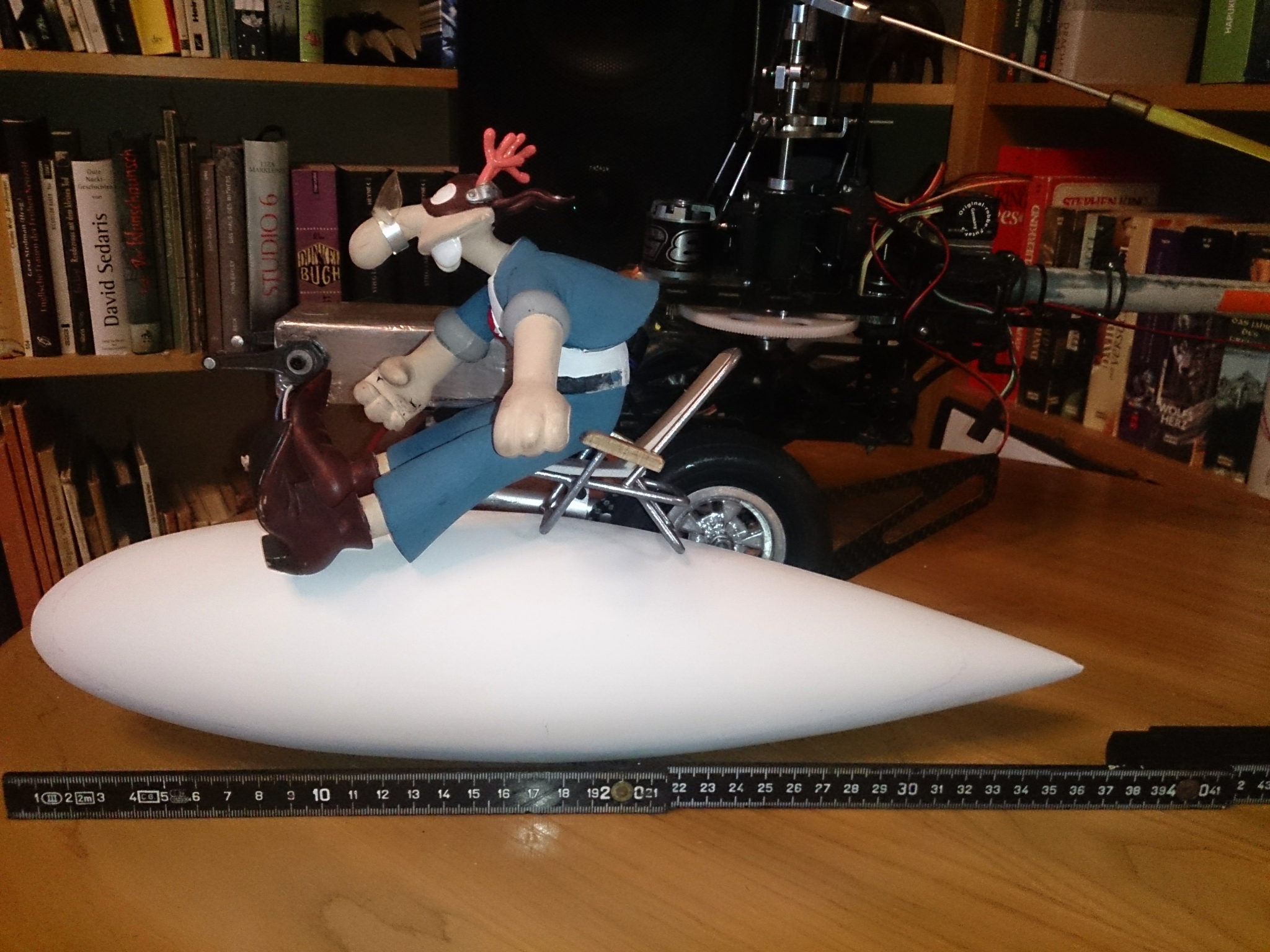

- Probesitzen
- 2015-02-10 16.37.45.jpg (1.73 MiB) 1009 mal betrachtet
So, was kommt noch?
Erstmal Abformen.
Und dann stelle ich mir vor, das Chassis unterhalb des Hauptzahnrades komplett abzutrennen, und den Tank mit einer Halterung am Chassis aufzuhängen.
