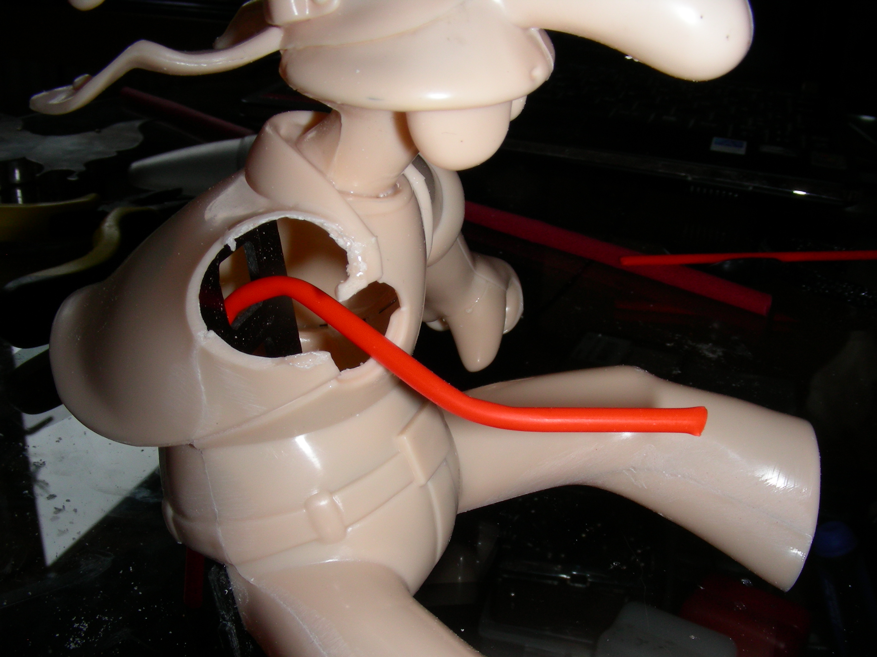

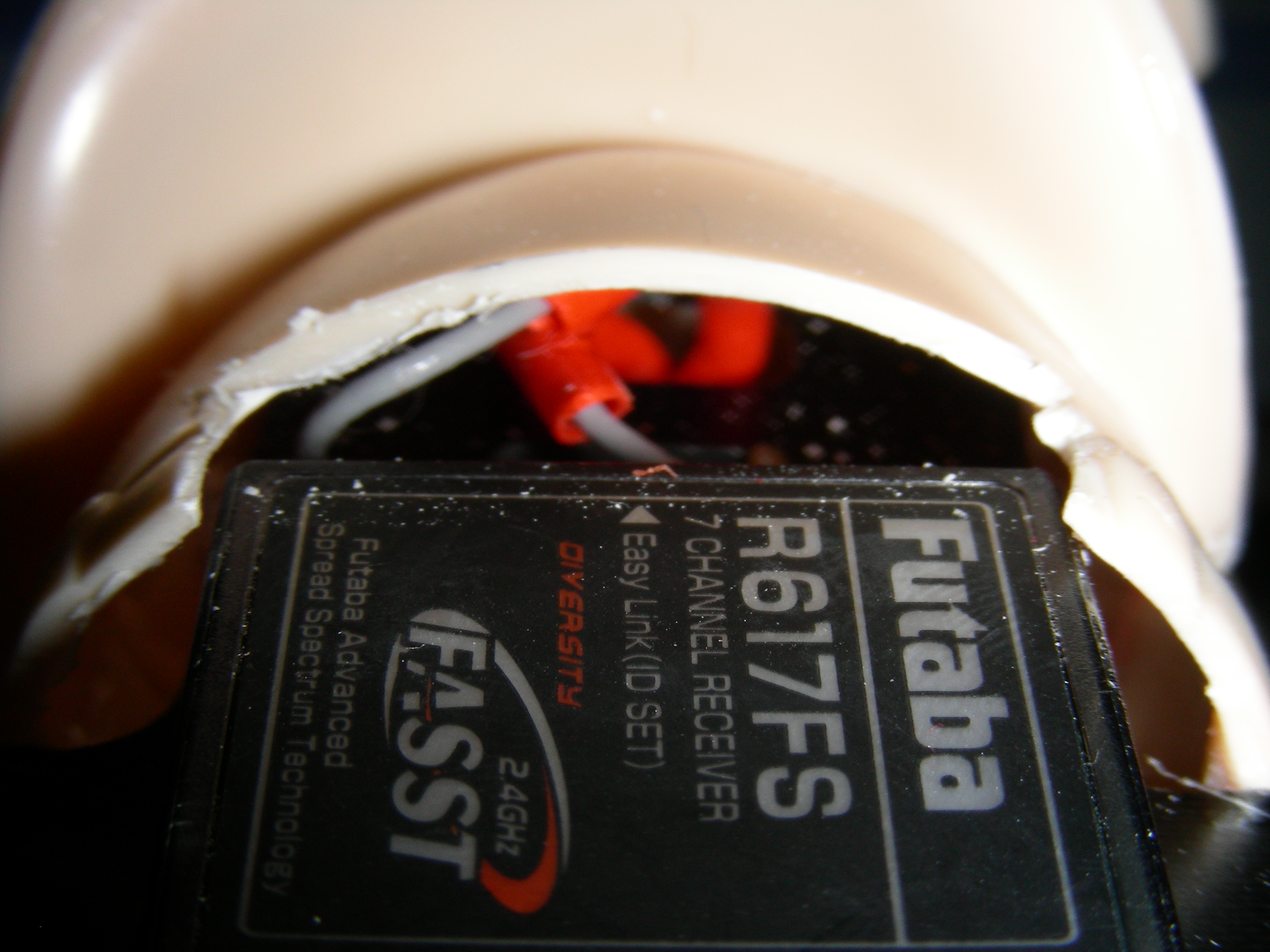

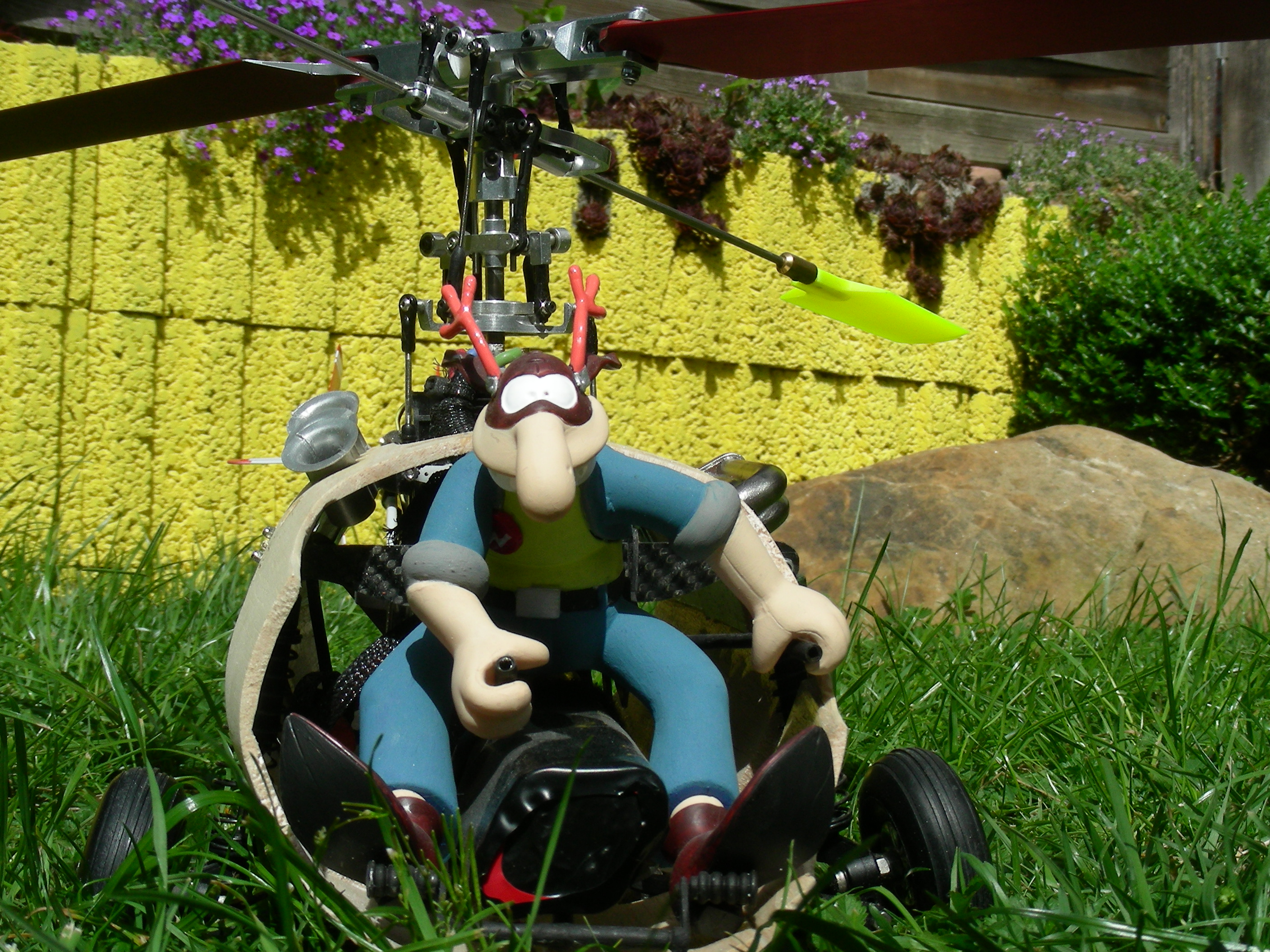

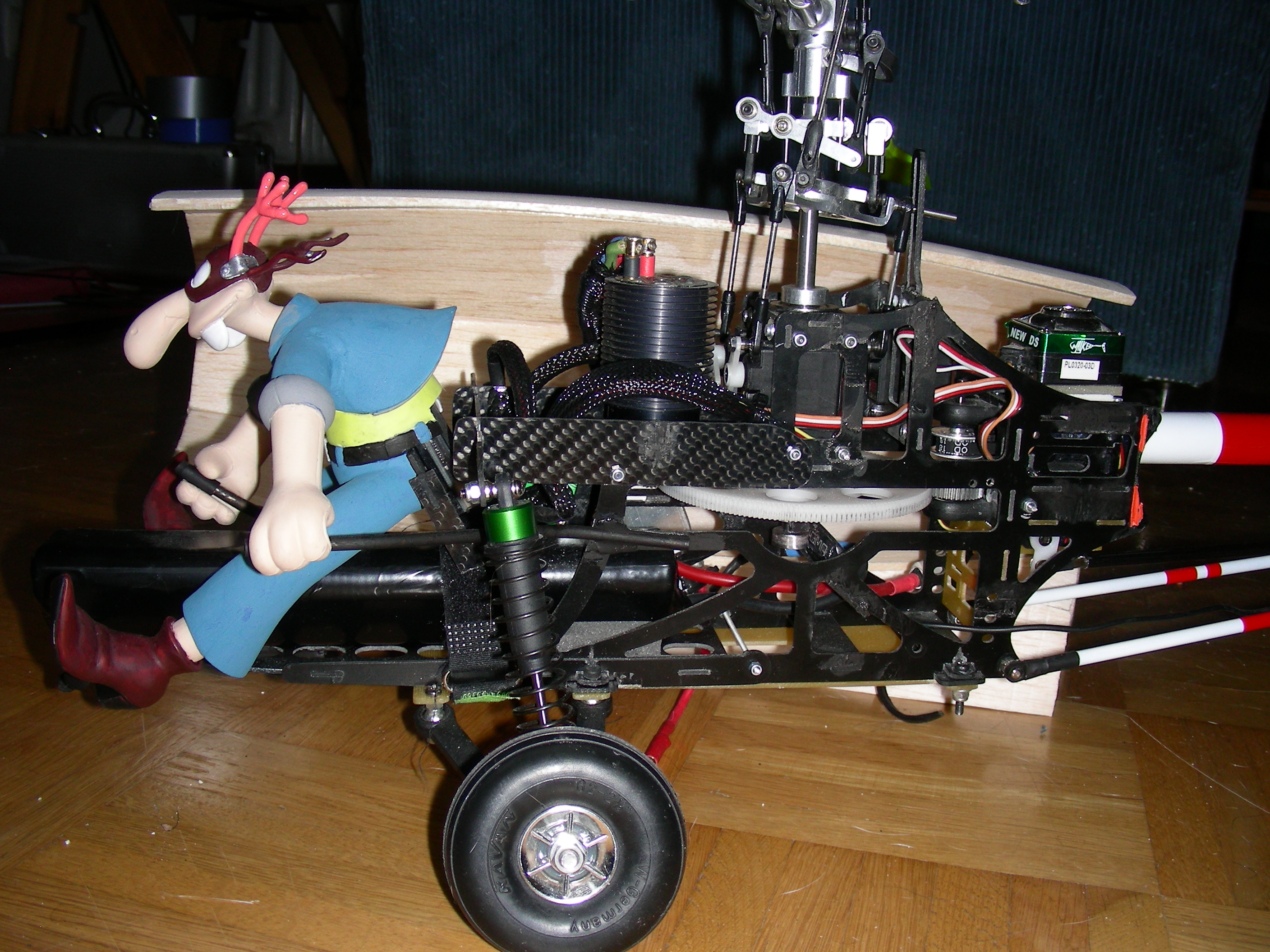

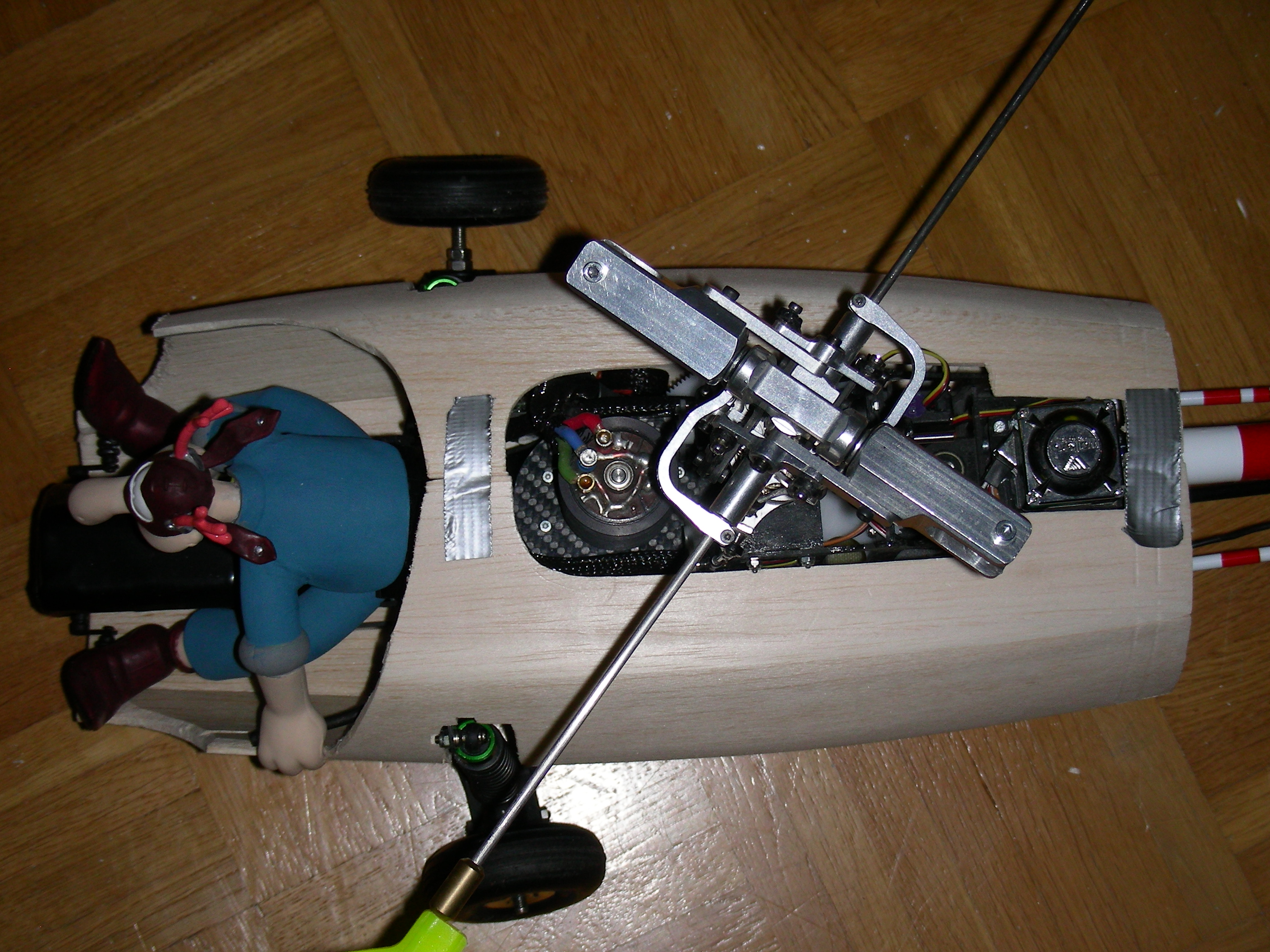

Ich hab ihm dann den R617 in den Rücken geschoben, die Antennen sind durch Bowdenzugröhrchen in den Armen geschoben& geschützt.
Befestigt ist er an Reststücken aus der Materialkiste. Nach microHELIS.de-Art per Zapfen& Nut sicher Platzgenommen, und leicht entfernbar.
Noch einen Pitch-& einen Steuerhebel, die Seitenruderpedalefussrasten noch dazu...
Ich will ihm noch einen standesgemässen Sitz verpassen, und das Chassis wird unter einem grossen Fass aus Depron verschwinden... Schliesslich hat der Pilot ja Durst :drunken:

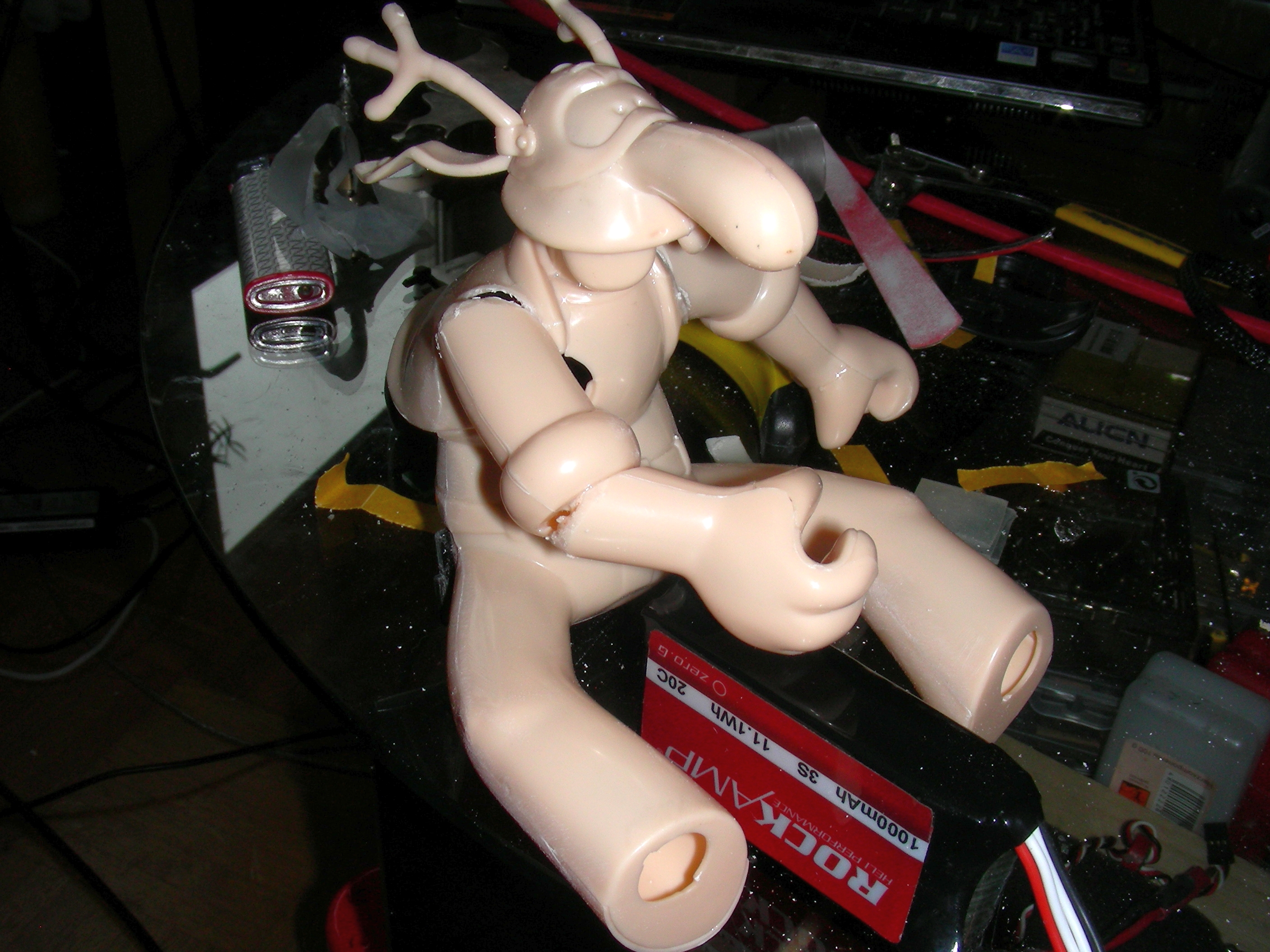

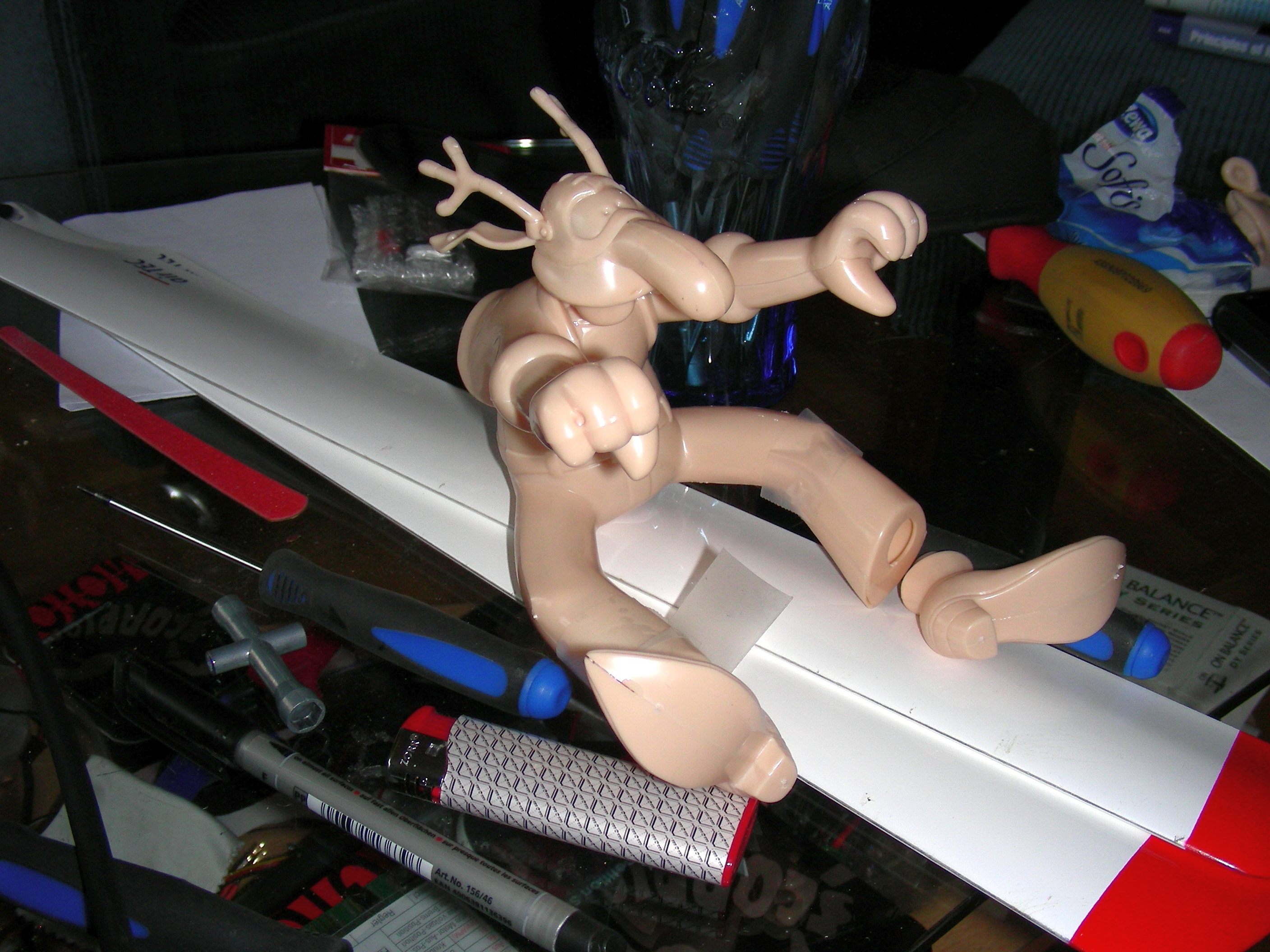

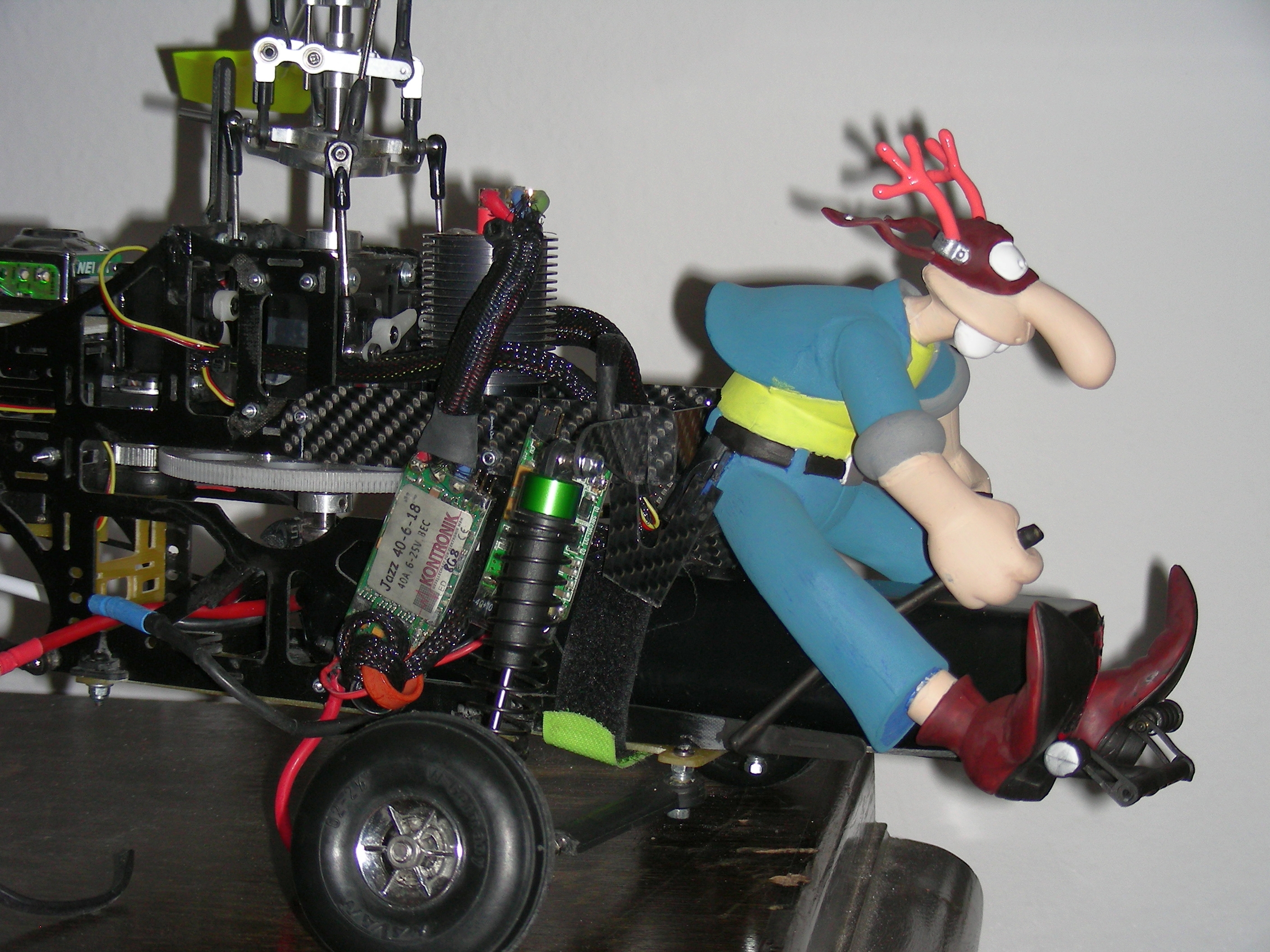

Bilder? Gern!
die Ausgangsbasis... wenig Helitauglich
na, er nimmt Haltung an
in den roten Röhrchen liegen dann die Antennen
so sieht das im Rücken aus
Anprobe... sitzt
Anprobe... sitzt

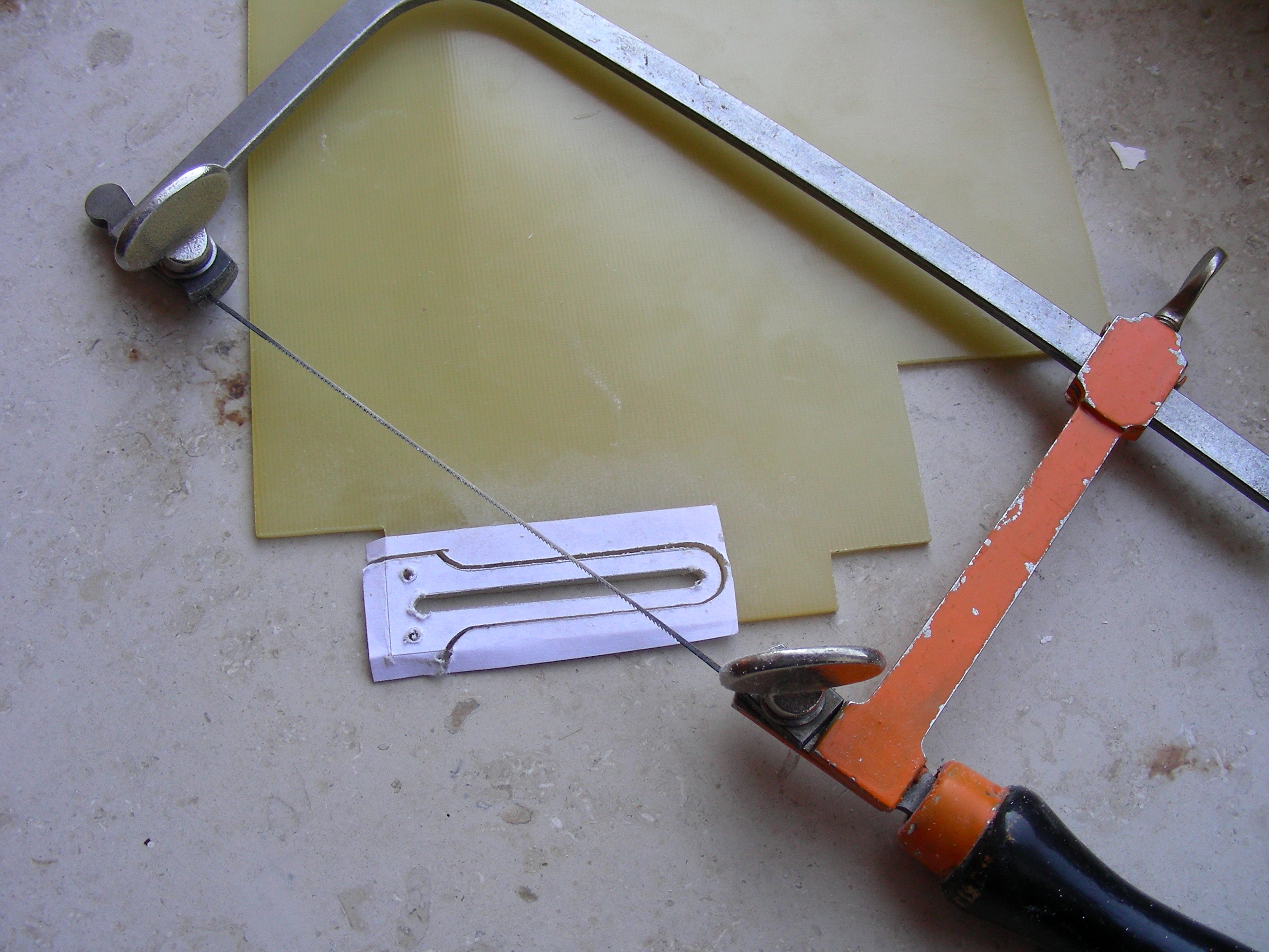

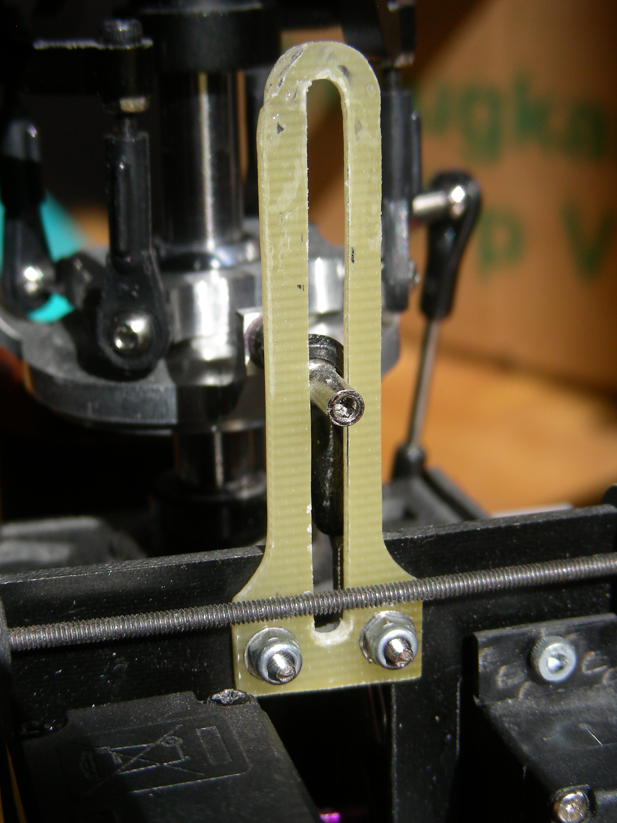

Da ich für den T500 die Taumelscheibenführung entwendet hatte, brauchte ich ja jetzt eine Neue...
Also das Teilchen im CAD-Teilesatz gesucht, ausgedruckt, aufgeklebt...
Hm.. Fräse hab ich keine :(
Aber ich habe eine Laubsäge, und ich werde von ihr Gebrauch machen! :lol:
Das sieht dann so aus:
Bis auf den kleinen Ausrutscher am Aussenbogen (da hab ich mich beim Sägen in Gegenrichtung vertan) ist die einwandfrei.
Na also

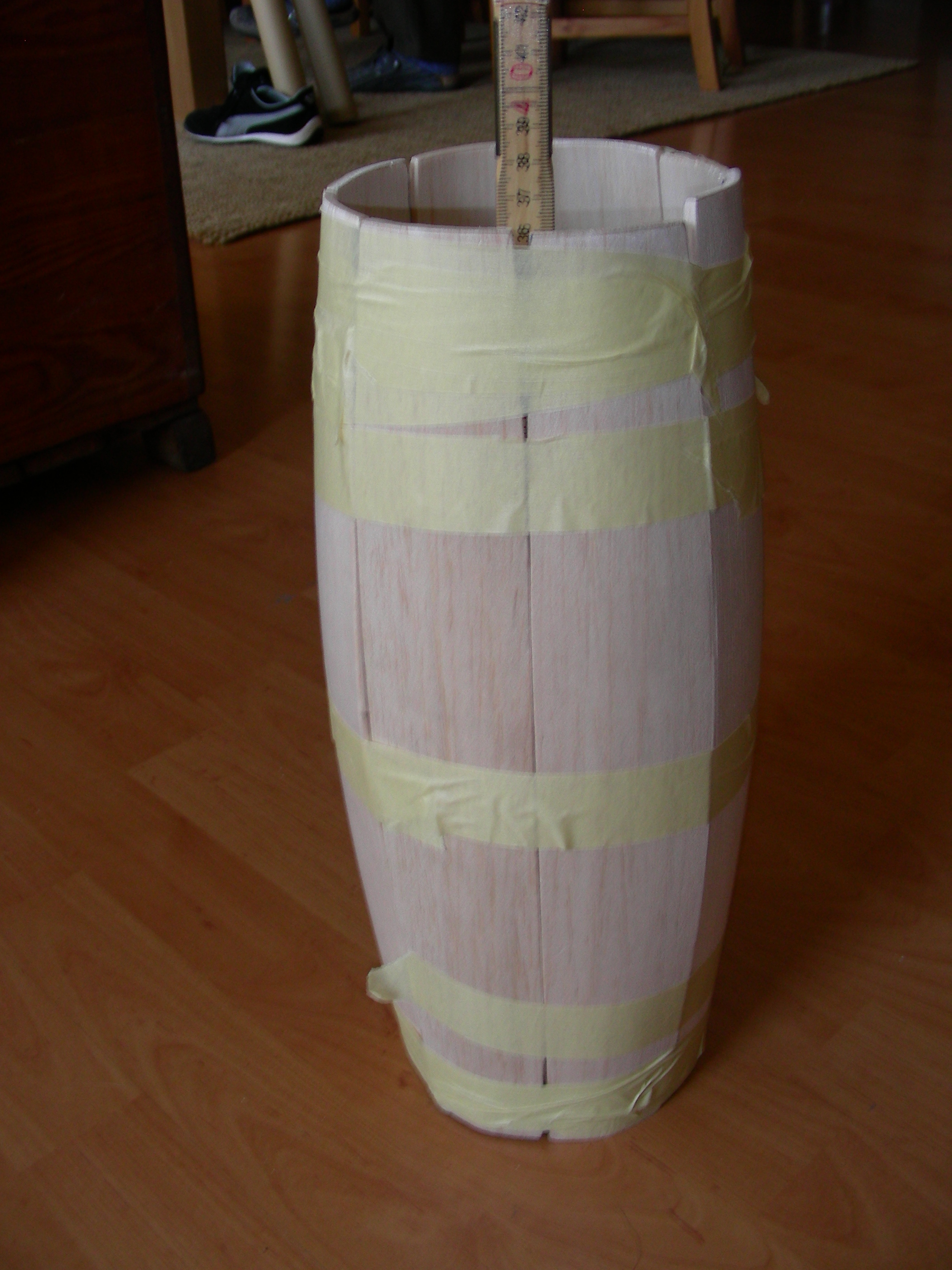

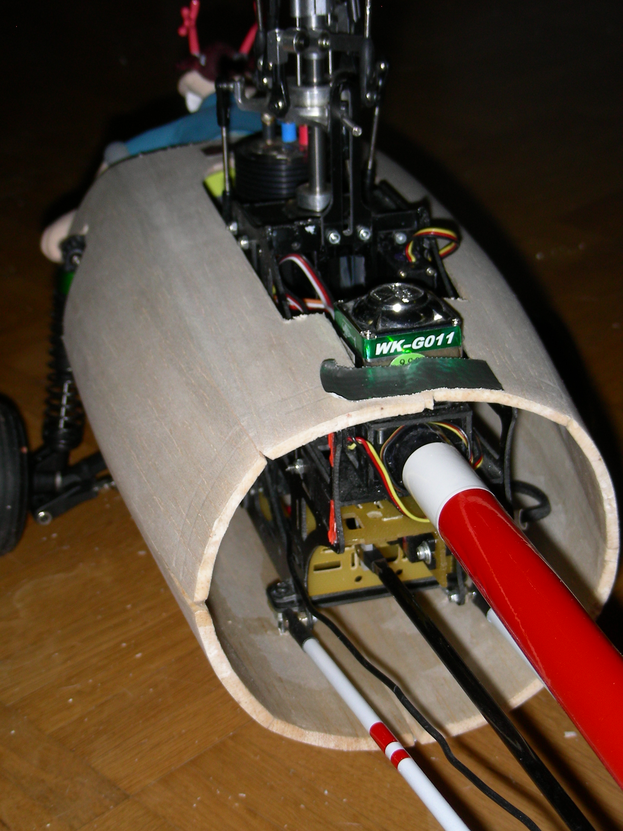

Also, irgendwie sass mir der Kerl doch zu blank auf der Maschine (dabei sitzt der ja noch nichma, der Sitz fehlt ja auch noch)
Also sollte das ein Drumherumsel dran.
Aber was?
Etwas Wernermässiges musste es sein. Irgendwie "brutal-rustikal mit Stil ... (wobei mir die Version von Poeta Magica besser gefällt... find ich aber nich)
Also ein Fass...
...nuja... baun wir eines...
Aber wie?

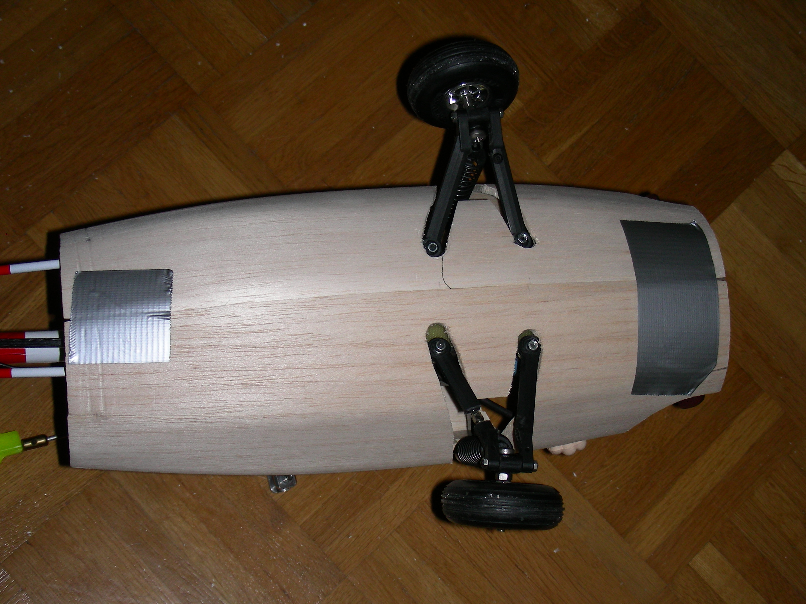

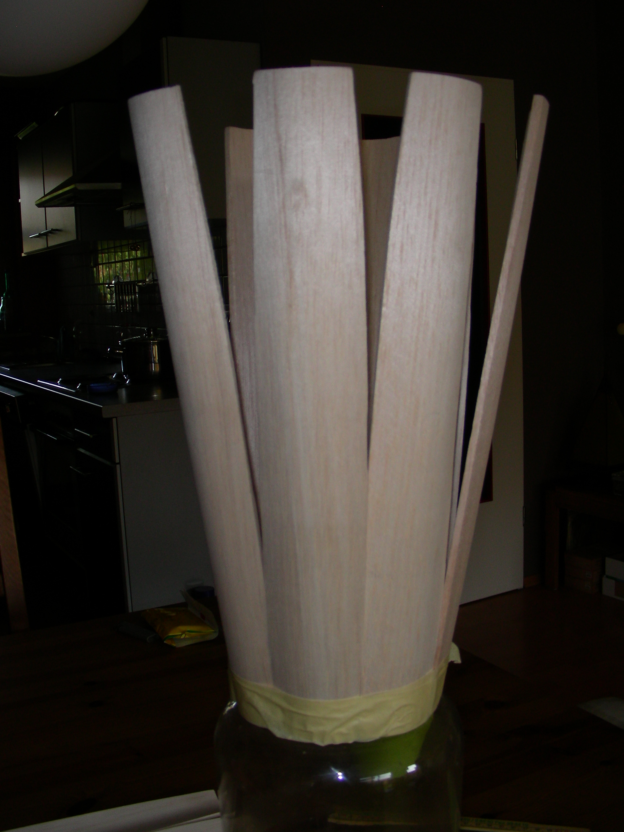

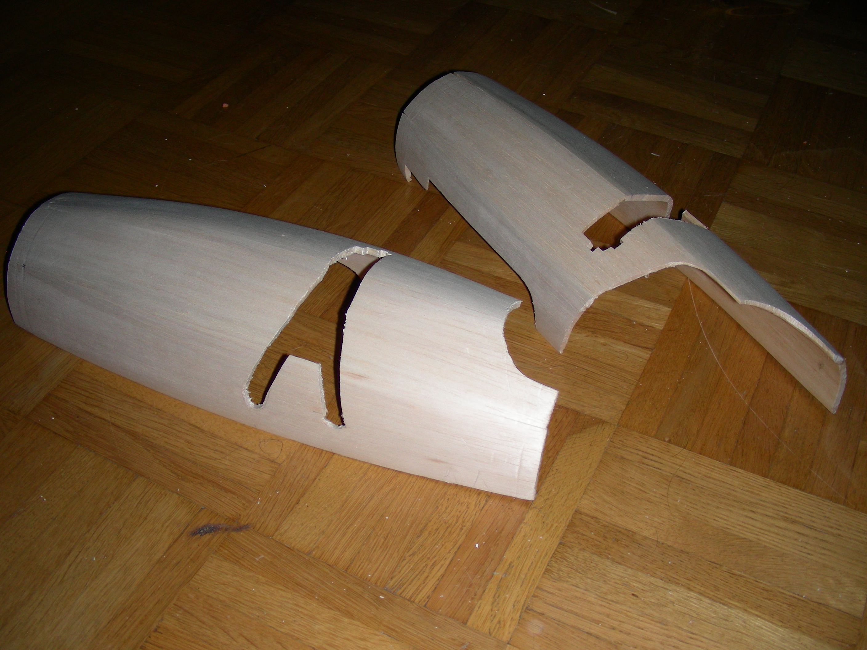

Im Rhino ne Weile experimentiert, bis ich die Vorlage für eine Daube hatte.
Die dann acht Mal auf 4mm-Balsa übertragen, zugeschnitten, und mit heissem Wasser& Pappröhren gebogen.
Nach dem Trocknen zu einem Fass zusammengepasst, verleimt...
So in etwa:

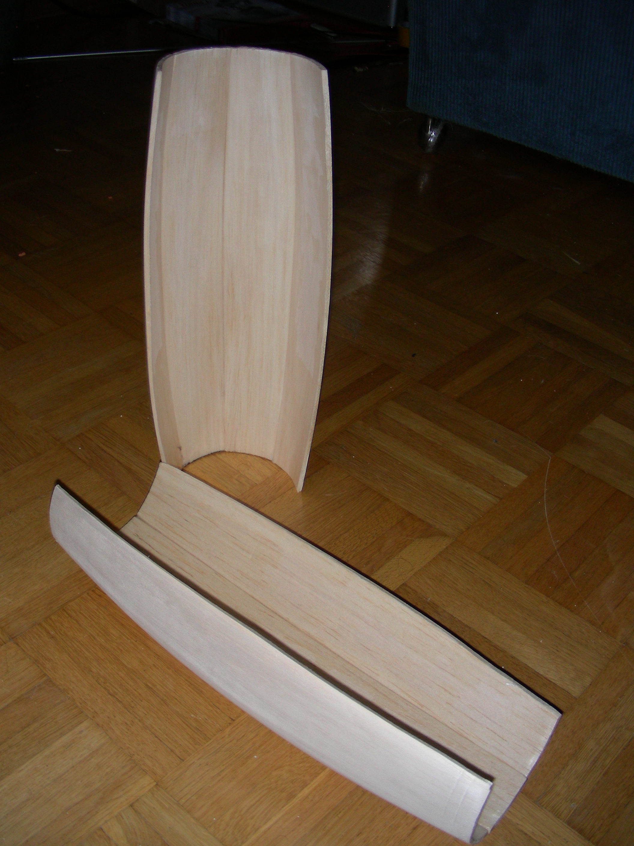

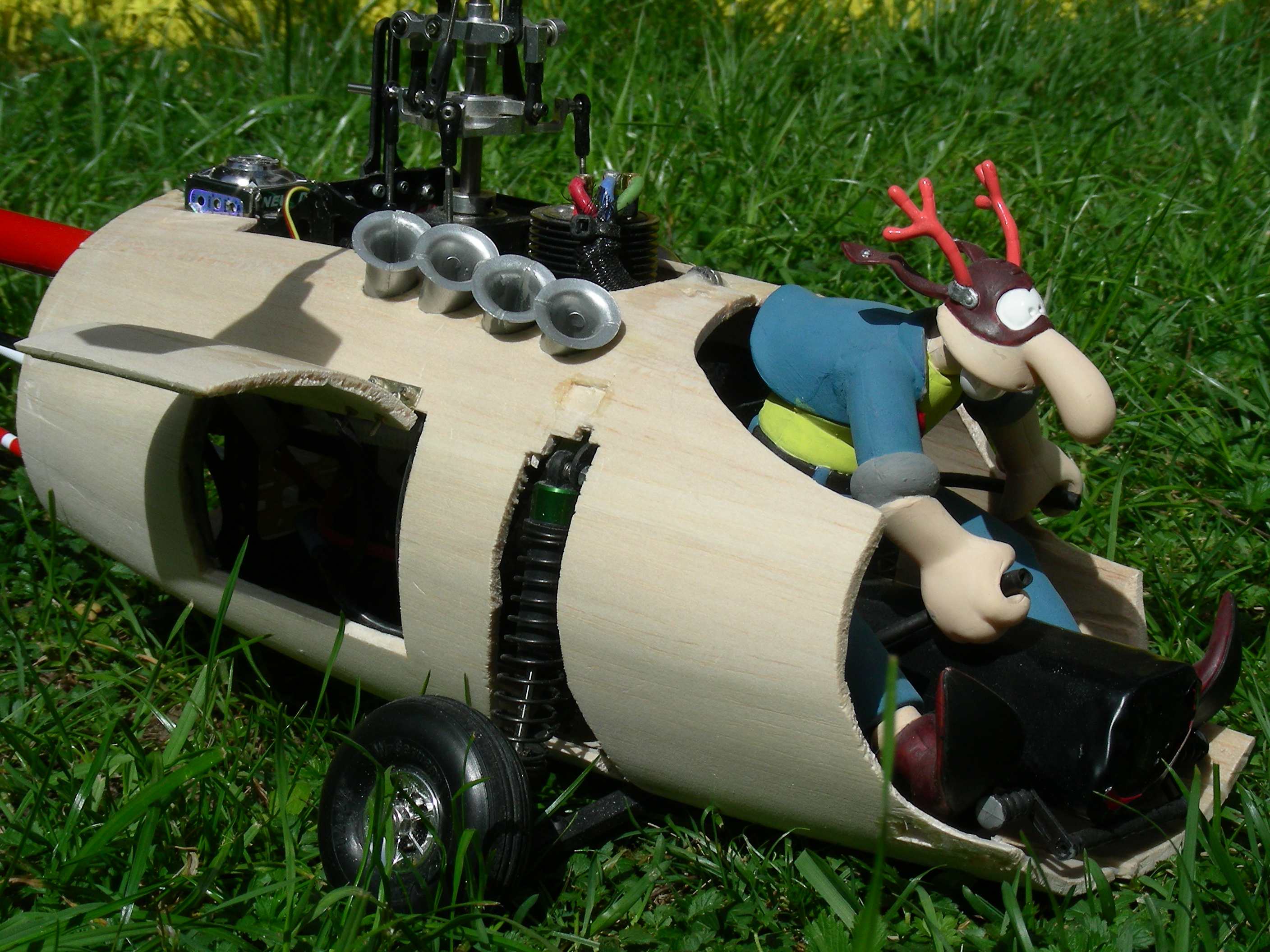

Das Fass aufschneiden:
und den Heli einpassen:
Grysze, Volker

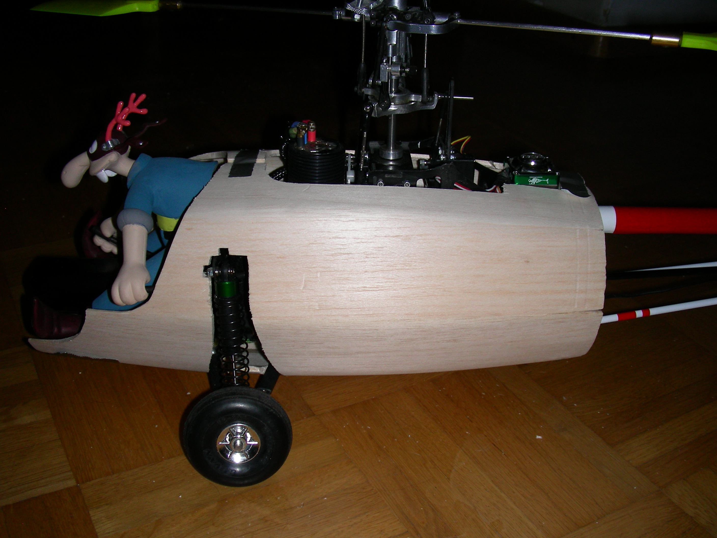

mehr von das:
Die Abmessungen:
120mm Durchmesseer aussen, 160mm in der Mitte, Länge 360mm
DAs Fass erscheint derzeit etwas plattgedrückt, das hat sich nach dem Aufschneiden (und dem dadurch folgenden Entspannen) ergeben.
Im Heck soll noch ein Fassboden rein.
Als Fassreifen nehme ich derzeit wiederverschliessbare Kabelbinder her, aber das Lösen ist zu fummelig (da müssen dann 5 Reifen gleichzeitig geöffnet werden.
Ich werde mir da etwas anderes ausdenken...
Aber:
Die Proportionen gefallen nicht.
Es ist zu schmal bei der Länge.
Bei 360mm Länge sollte sich in der Mitte doch besser ein Durchmesser umrum 240mm ergeben, eher 280mm.
Also werde ich ein Neues bauen...

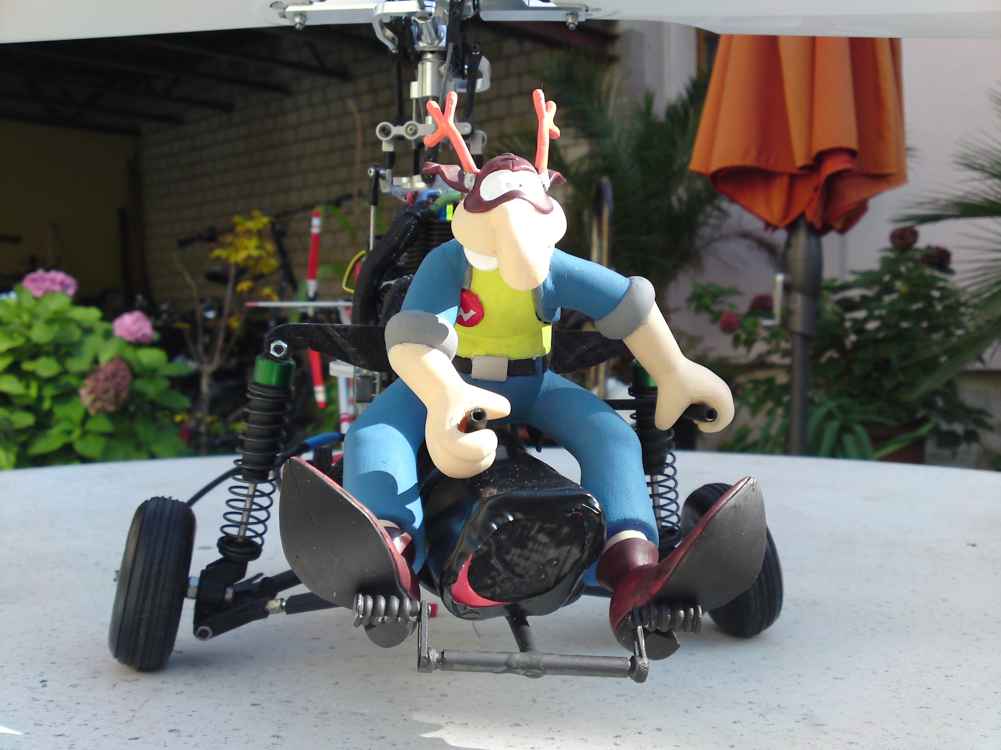

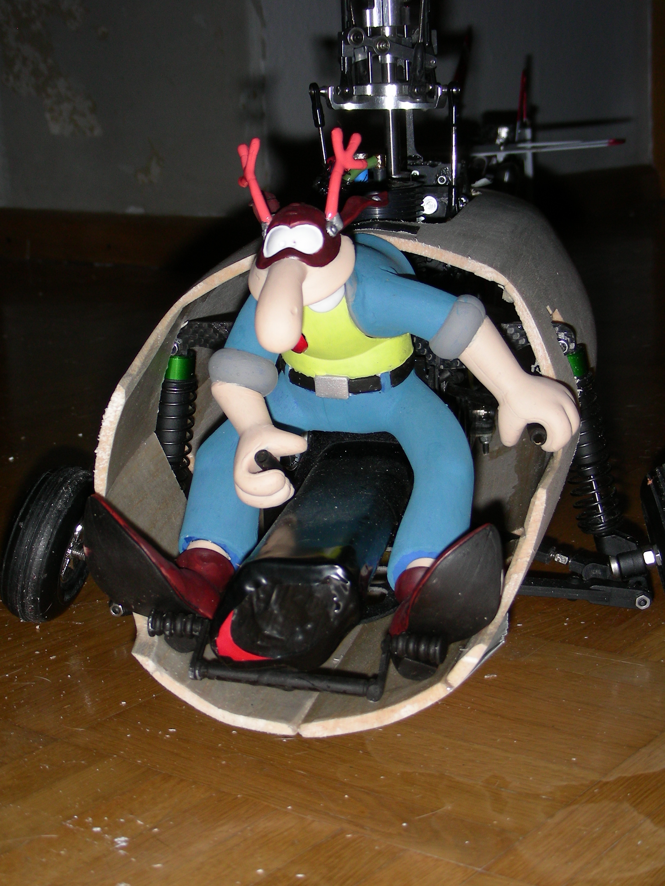

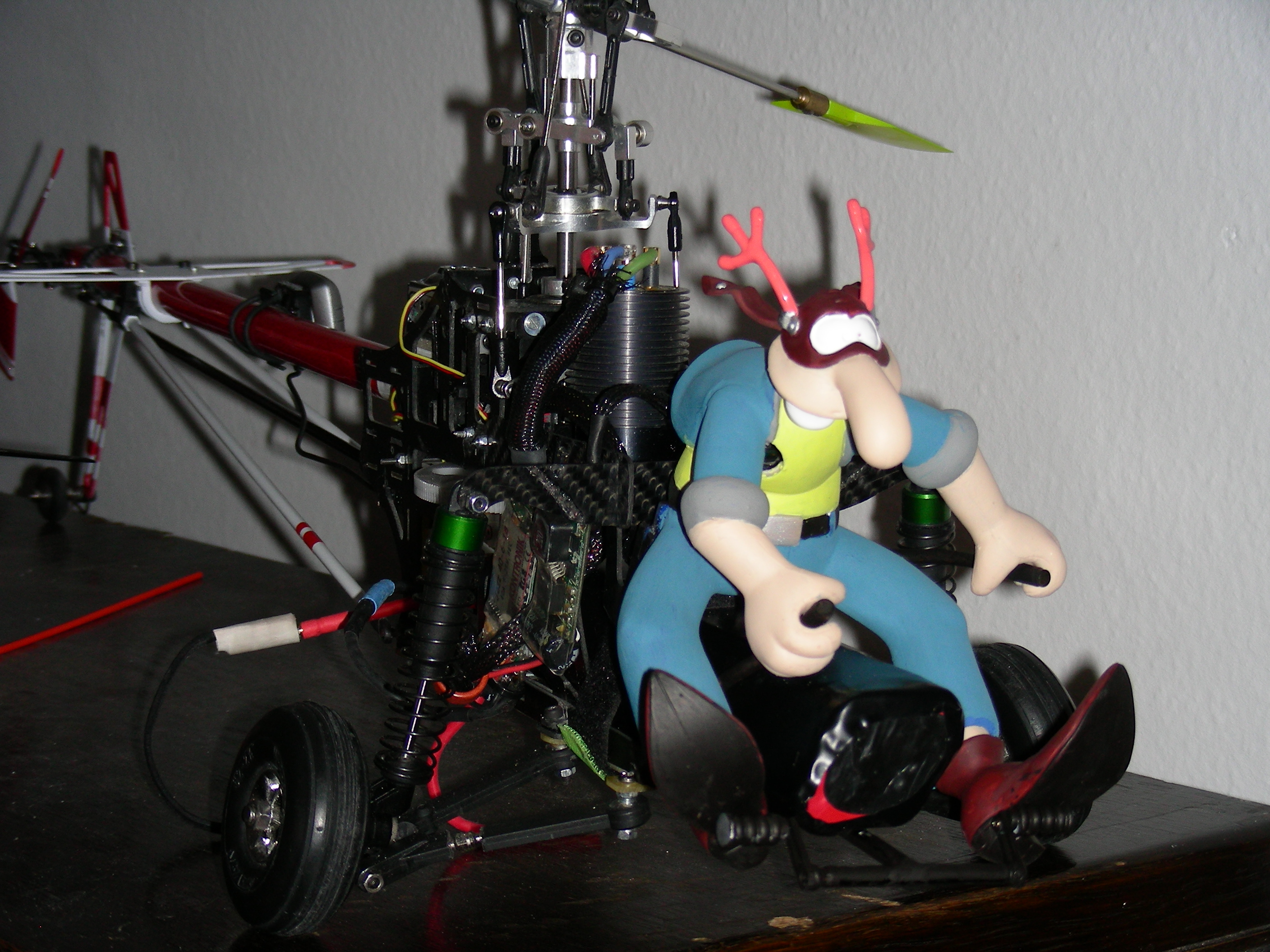

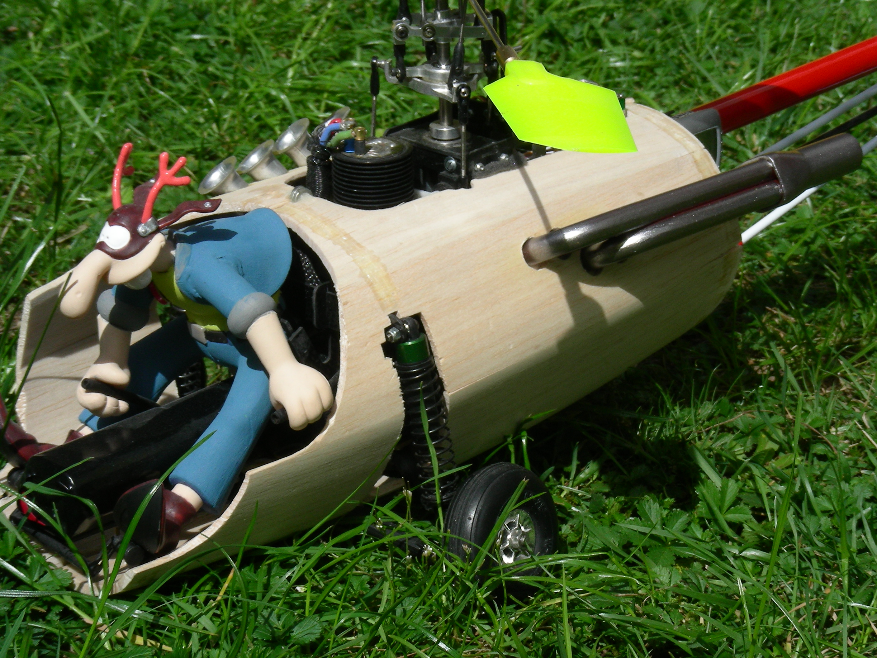

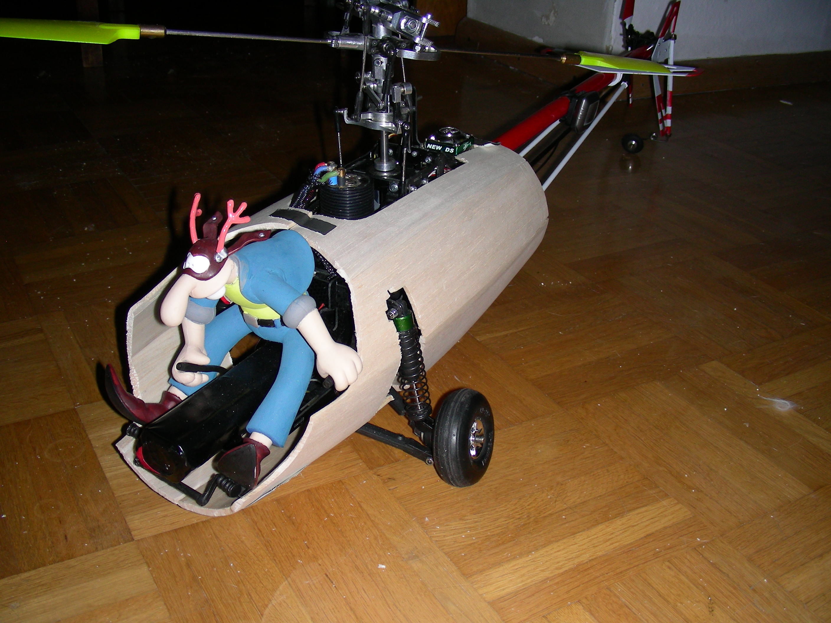

...damit der arme Kerl nicht mehr so ungeschützt im Wind sitzen muss, hat er ein stilgerechtes Gehäuse bekommen.
Dafür hab ich mal fix ein Fässel gebaut...
Fass!
Fass!
Fass aufmachen
Fass aufmachen

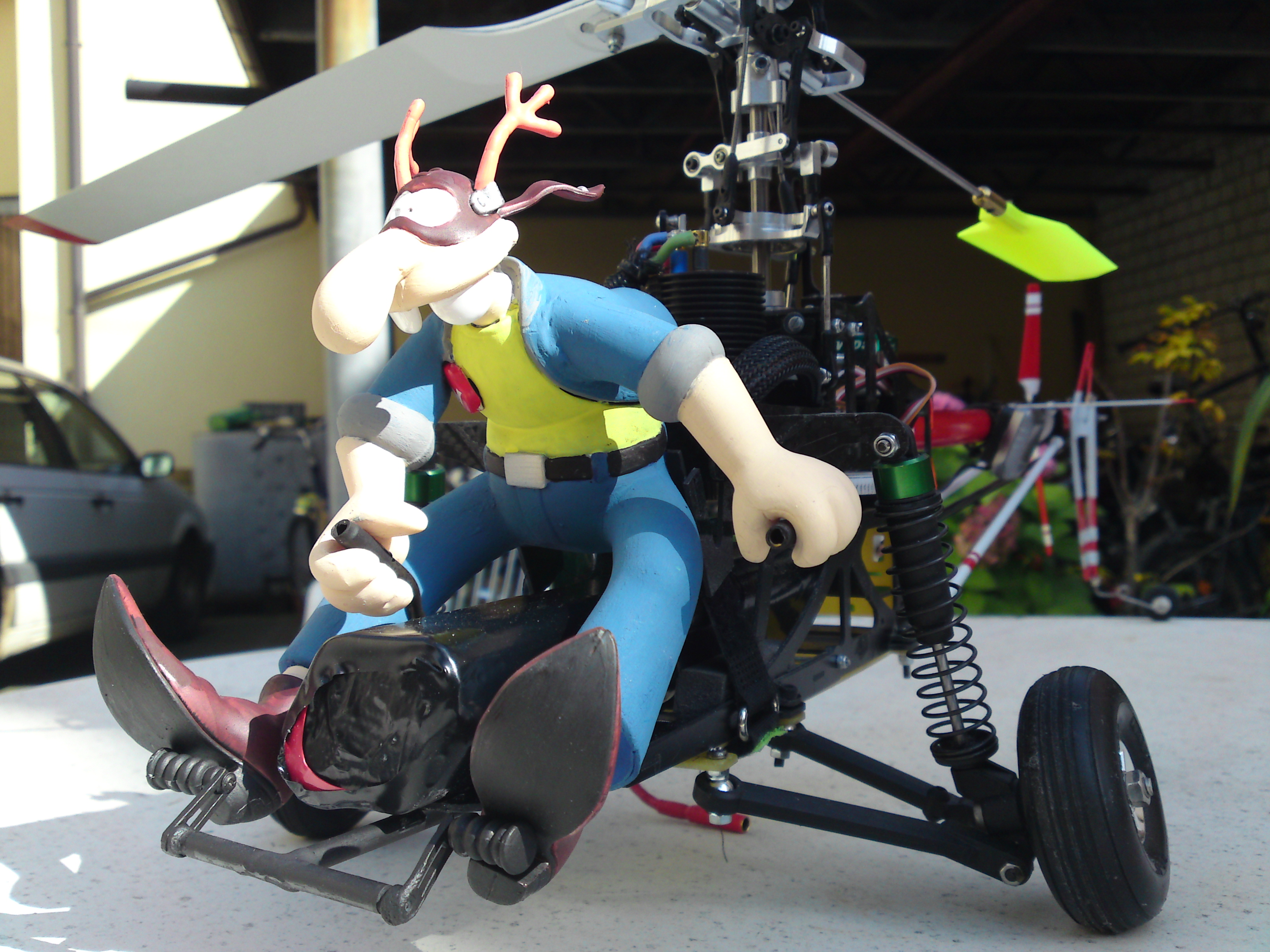

Eine ordentliche Motorisierung musste auch noch her.
tierisches Geröhr
tierisches Geröhr
da brauch' ich nichma die Klappe halten... die hält von allein
ein Getränkedosenhalter fehlt noch...
Jetzt fehlt eigentlich nur das passende Geräusch dazu :lol:
