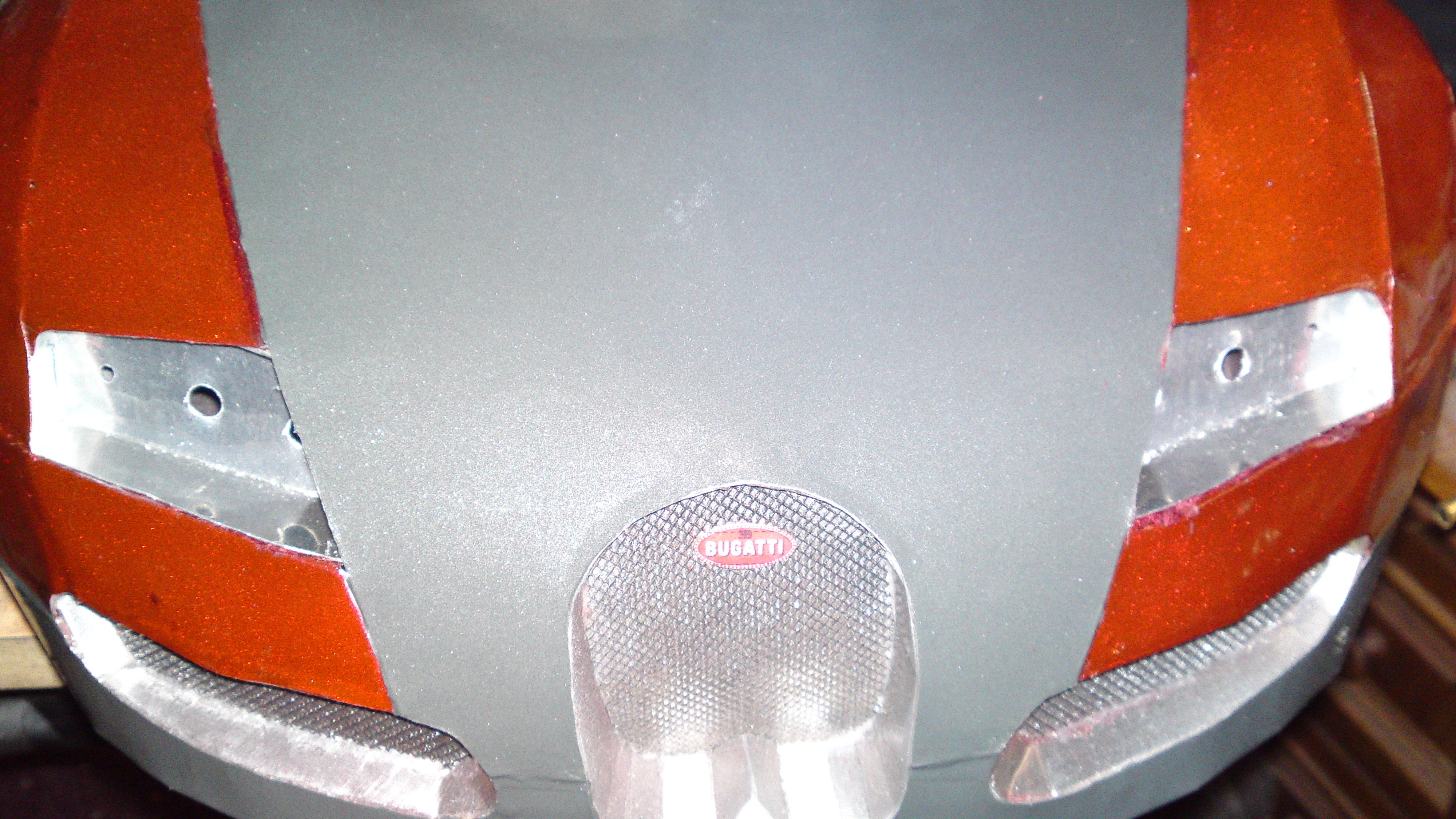

Die Eisätze aus Riffelblech sind drin jetzt noch die Edelstahlrohre für die LEDs einkleben. :D

Die Scheinwerfer in der Front sind fertig mit Glas aber ich habe bei der 12er Lichtanlage vergessen die LEDs für den Rückfahrscheinwerfer zu bestellen habe ich heute noch gemacht.
