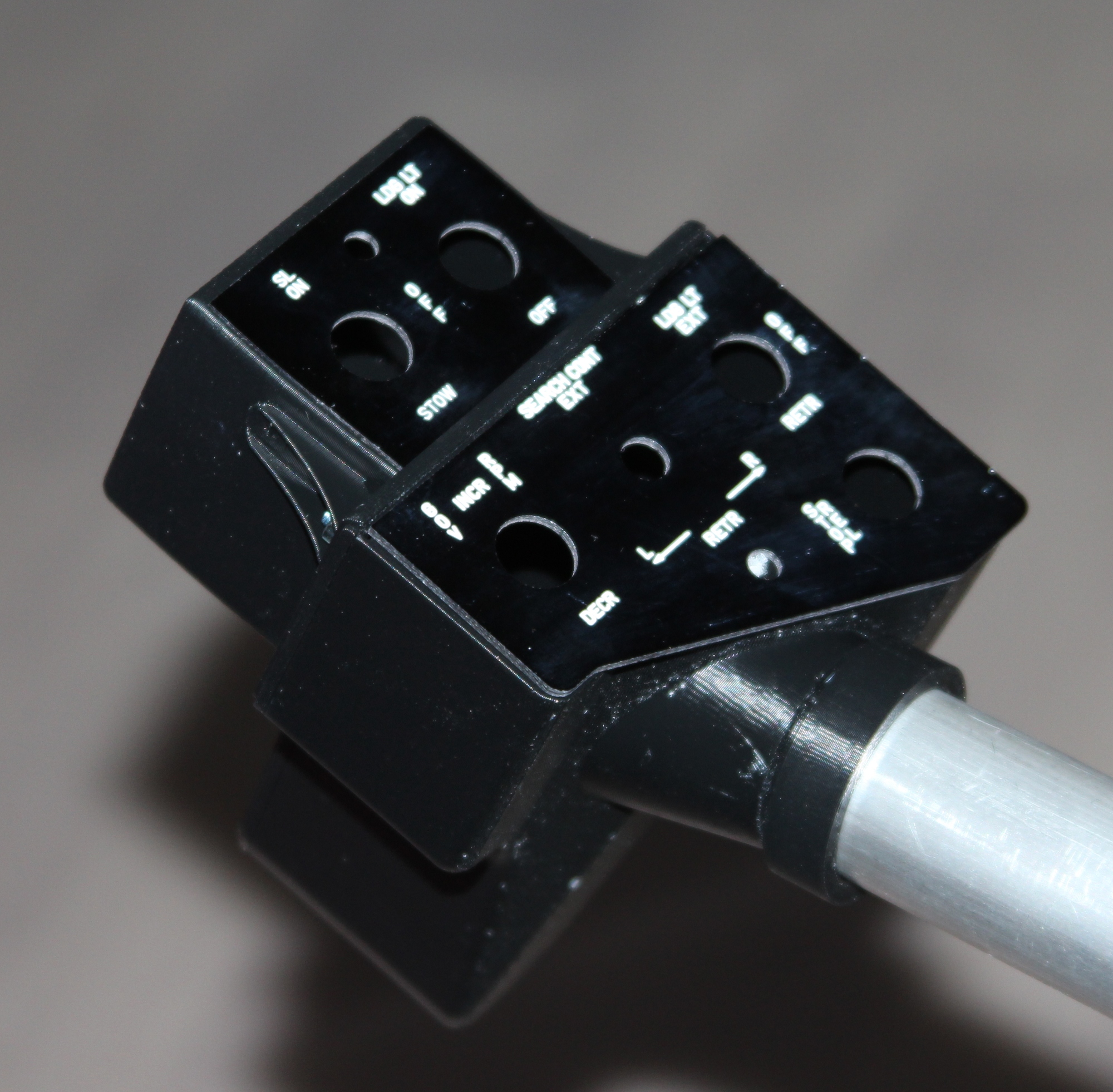

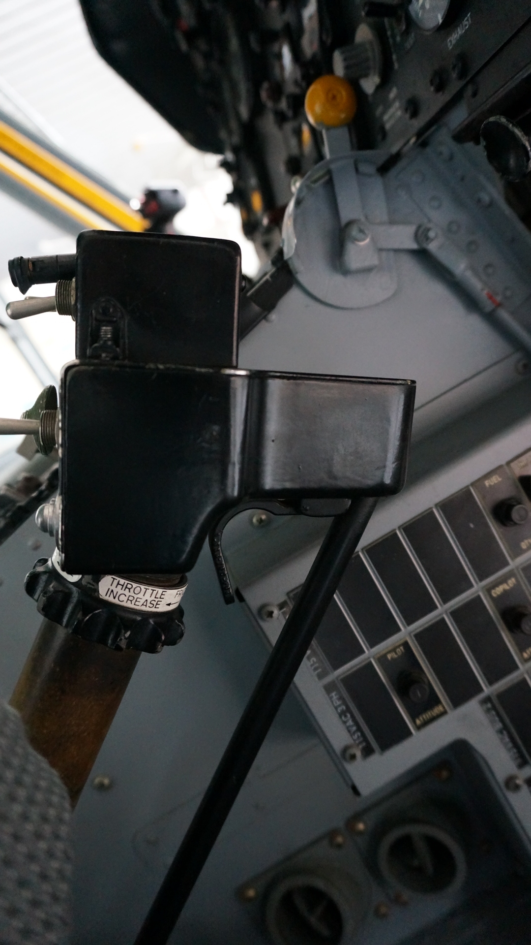

Beitrag von yogi149 »

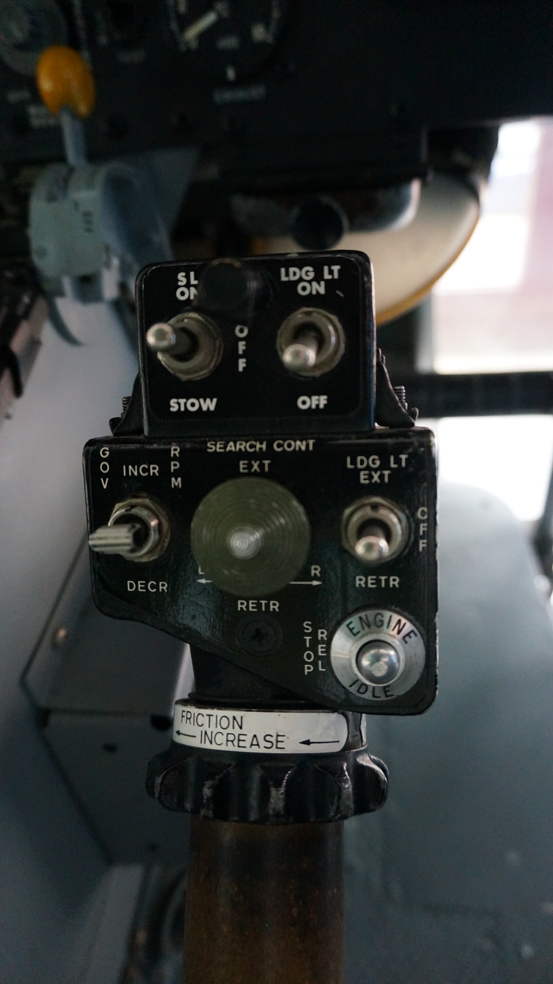

Sundog hat geschrieben:lichtdom zu klein
da fehlt noch die Klapp-Blende.
(und ein paar Detail Fotos respektive Maße)
Das Ding kann ich gerade nur schätzen anhand von ziemlich pixeligen Bildern. :roll:
Der Schalterknebel für den Governor stimmt ja auch noch nicht.

#137 Re: Hardware für Heli-Homecockpit
Beitrag von Sundog »
hmmm, der scheint doch fast richtig zu sein...

#138 Re: Hardware für Heli-Homecockpit
Beitrag von AM0K »
Jetzt hats mich auch erwischt mit Serverausfall ... so ne blöde SUPERTALENT SSD (übrigens UltraDrive GX2) ist gestorben ... nicht zu empfehlen das Zeug. Erst der Bug in der Firma, dass das Teil nach ca. 8 Monaten alle Chips kaputt geschrieben hat, dann die Sache mit den nervigen Firmwareupdates, die jedes mal die ganze Platte kosten ... bis hin zum letzten Update, nachdem die SSD nun gar nicht mehr erkannt wird ... Der Support ist ratlos und die Garantie ... ratet ... gerade um ...

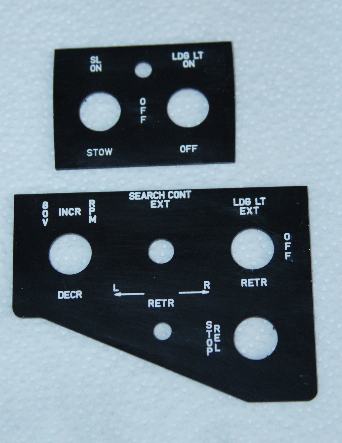

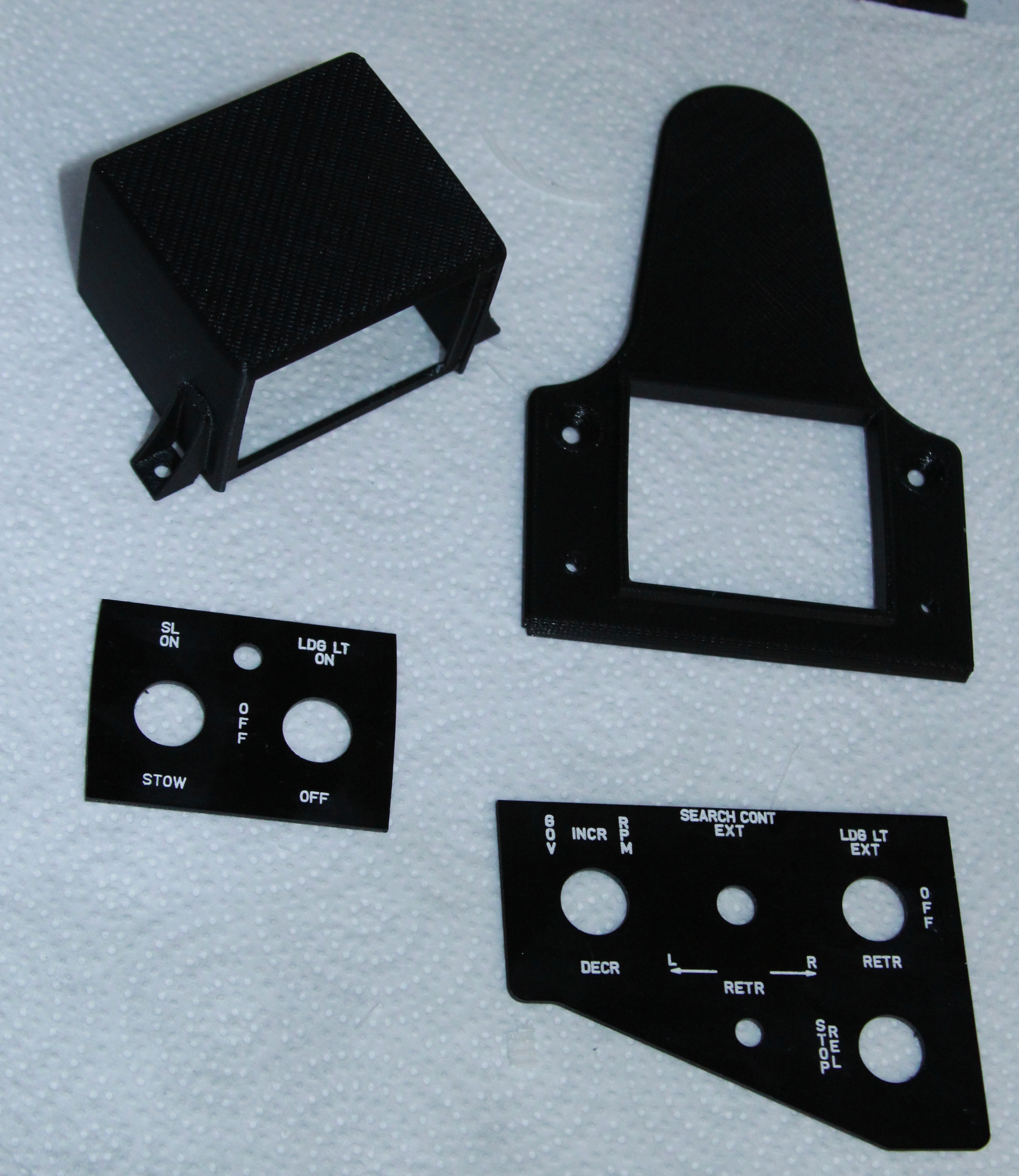

Anderes Thema ... saubere Arbeit Jürgen !!! Aber ich glaube eh, dass hier andere Schalter verwendet werden müssen, bzw... Schalter anstelle von Tastern, wenn ich die meisten Funktionen richtig interpretiere (kann mich aber auch irren - wie gesagt, bin nicht so der Huey Spezi).
Das du mit dem Material überhaupt so weit gekommen bist :D (ich hab ja schon früher das Handtuch geworfen).

Sundog
Beiträge: 7314
Wohnort: Hamburg
#139 Re: Hardware für Heli-Homecockpit
taster und schalter haben wir schon geklärt, das sollte passen...
bin schon gespannt, wenn das teil fertig ist und ich basteln darf. habe übrigens vom 15.11.-23.11. urlaub :mrgreen: :mrgreen: :mrgreen:

yogi149
#141 Re: Hardware für Heli-Homecockpit
8)
Sundog
Beiträge: 7314
Wohnort: Hamburg
#142 Re: Hardware für Heli-Homecockpit
jürgen, einfach nur geil :thumbright:

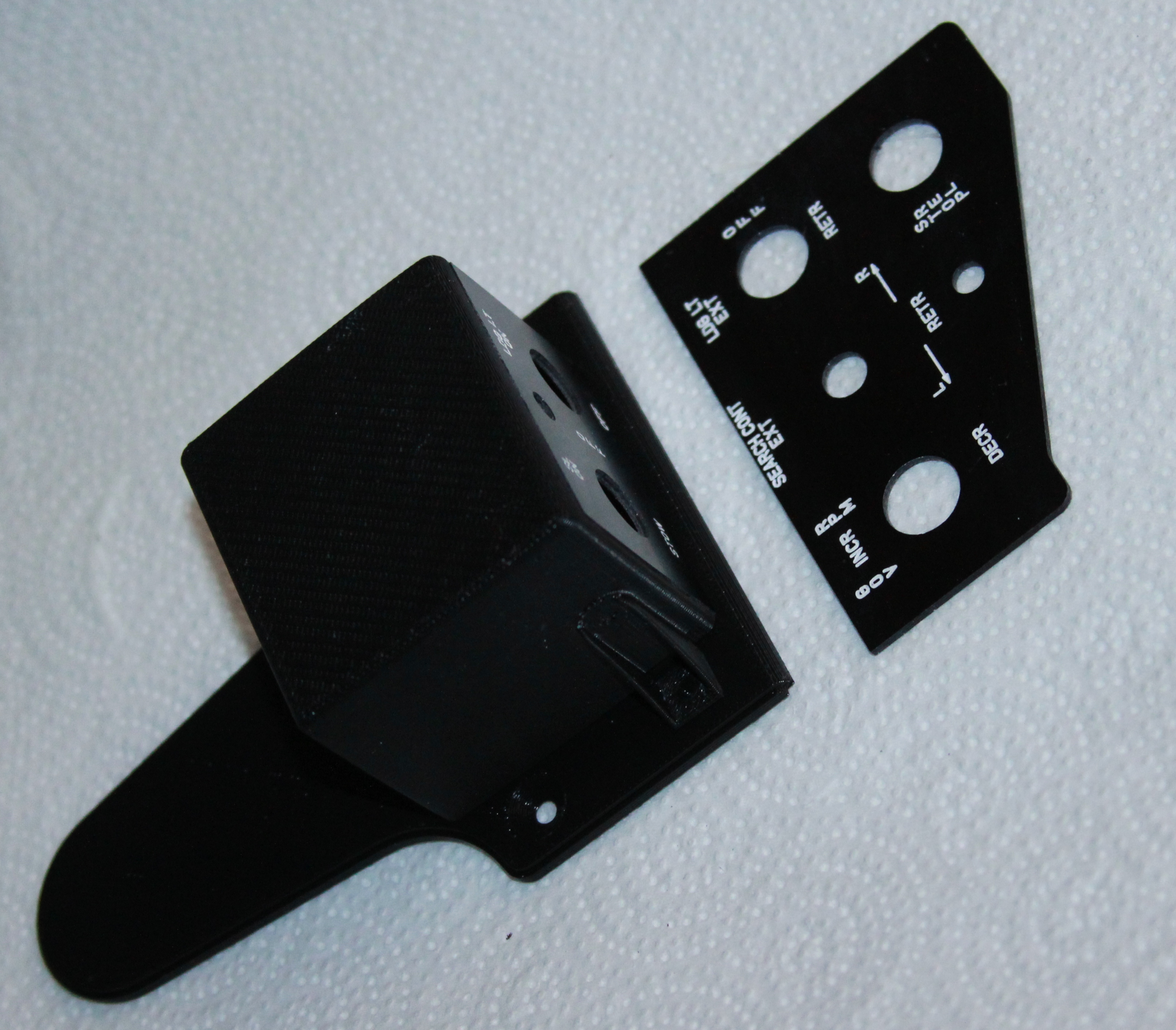

yogi149
#143 Re: Hardware für Heli-Homecockpit
eins hab ich noch :roll:
Sundog
Beiträge: 7314
Wohnort: Hamburg
#144 Re: Hardware für Heli-Homecockpit
ah, auch genial das so zu lösen....

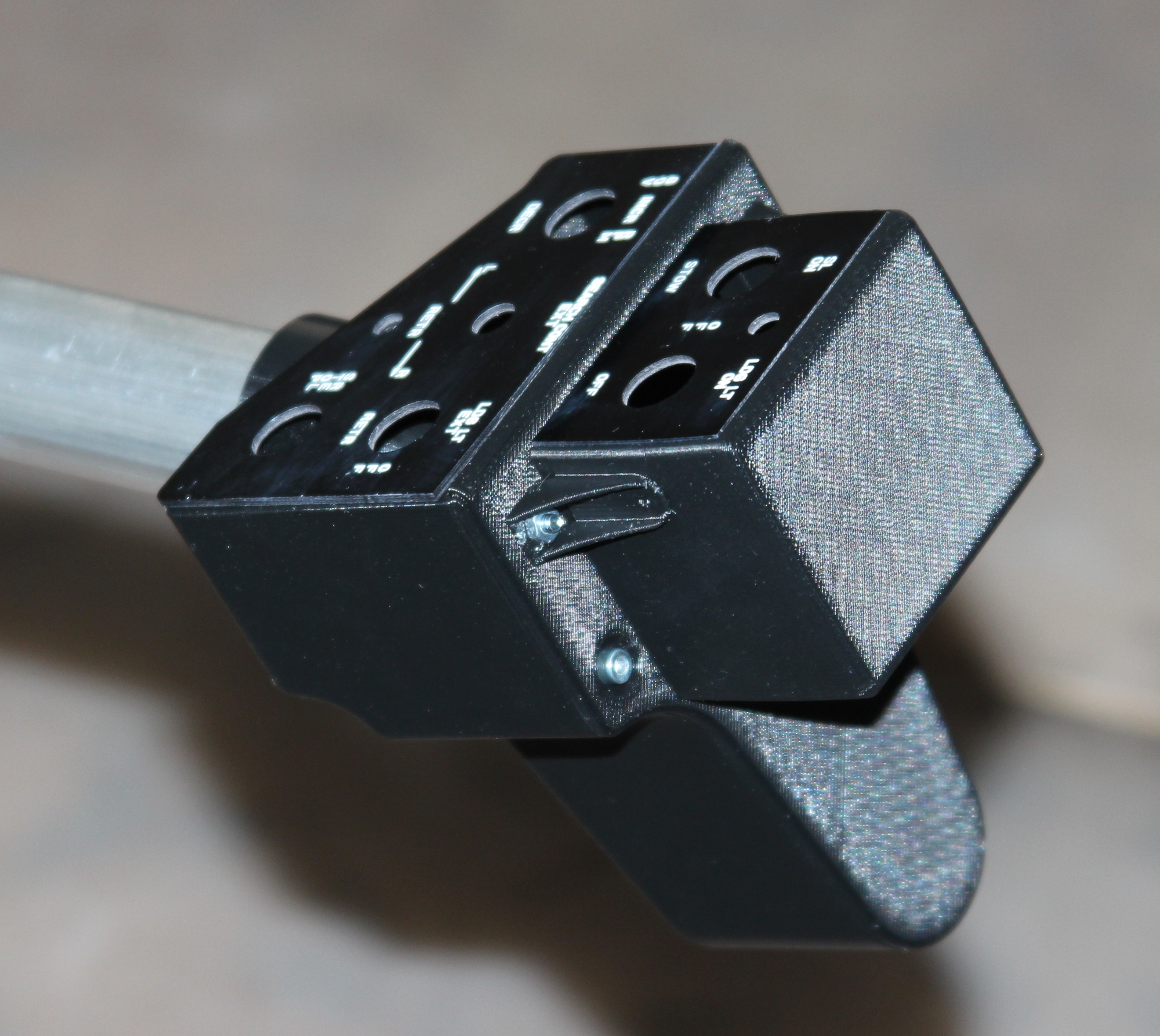

yogi149
#145 Re: Hardware für Heli-Homecockpit
Sundog hat geschrieben:auch genial das so zu lösen....
dabei siehst Du gar nicht alles.
Sundog
Beiträge: 7314
Wohnort: Hamburg
#146 Re: Hardware für Heli-Homecockpit
cool, dann klappt das ja mit dem collective zu meinem urlaub :mrgreen:

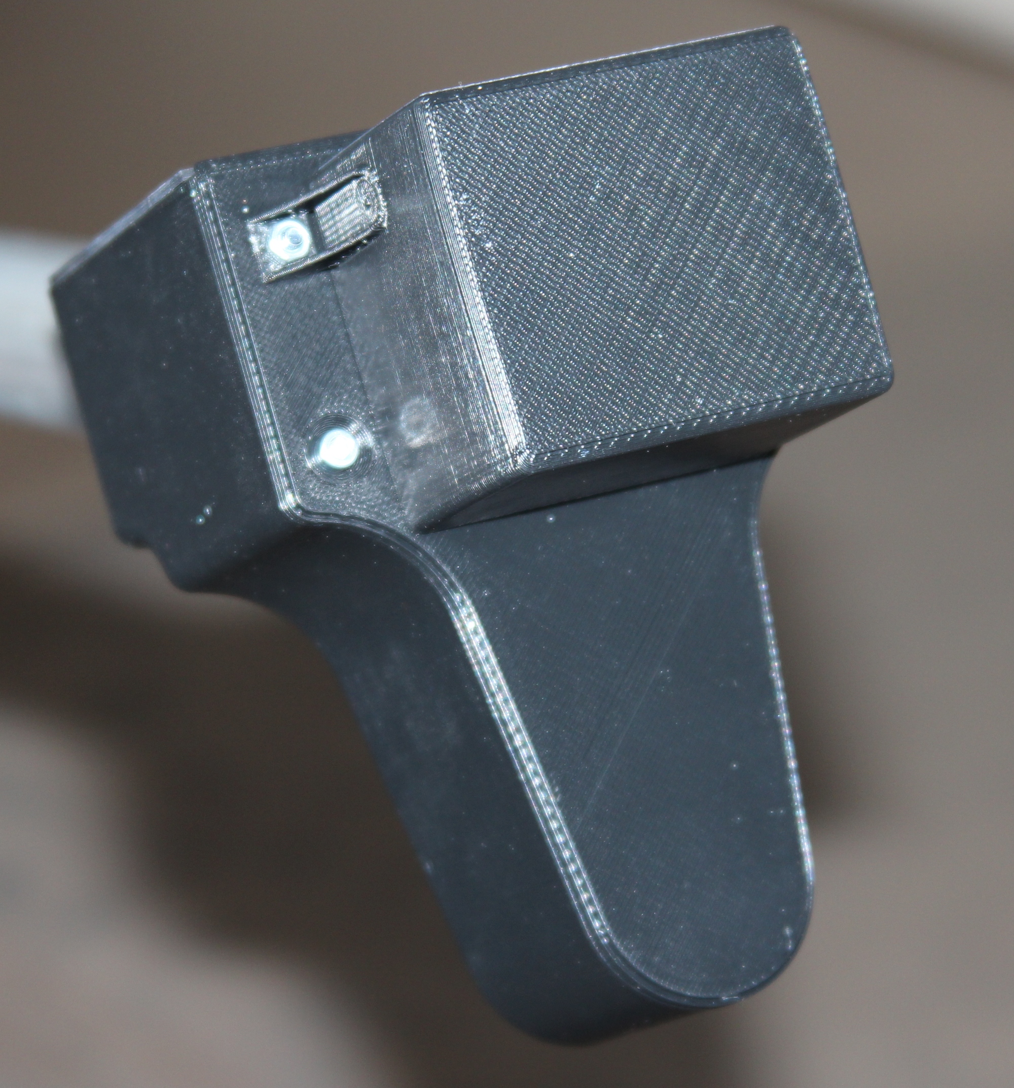

yogi149
#147 Re: Hardware für Heli-Homecockpit
Moin,
ist doch schön, wenn man Mitarbeiter hat, die nachts arbeiten.
Das Loch für das Kabelführungsrohr fehlt noch, da ich noch nicht weiß, welche Größe man da nehmen könnte. :oops:
Ø12 gibt es im Baumarkt, größer müßte ich bestellen. :roll:
Und keiner fotografiert das untere Ende. :(
AM0K
Beiträge: 230
Registriert: 21.02.2008 12:07:02
Wohnort: Aachen
#148 Re: Hardware für Heli-Homecockpit
Beitrag von AM0K »
Boar ... Jürgen ey ... wenn du in dem Tempo weiter machst, hast du nächste Woche nen flugfertigen Heli vor der Türe stehen :D

Sundog
Beiträge: 7314
Wohnort: Hamburg
#149 Re: Hardware für Heli-Homecockpit
das glaube ich auch. warum kann jürgen nicht in oder in der nähe von hamburg wohnen :sad:
freu mich aber schon auf den collective :bounce:

yogi149
#150 Re: Hardware für Heli-Homecockpit

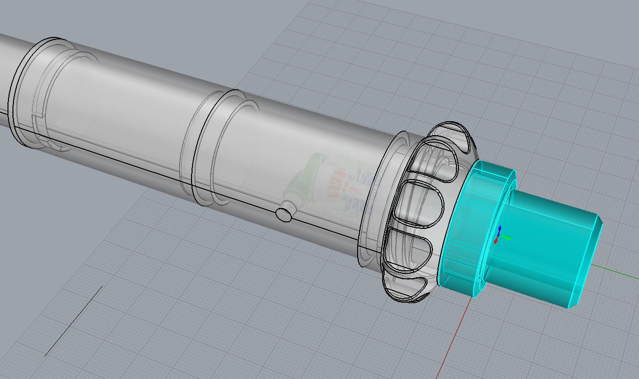

der Throttle-grip:
Anschlag für 210° Drehwinkel (der Geber kann wie in dem EC-Stick 270°)
und vermutlich einstellbare Friction für den Griff :roll:
(aber nur mit einem zusätzlichen Gummiring)
