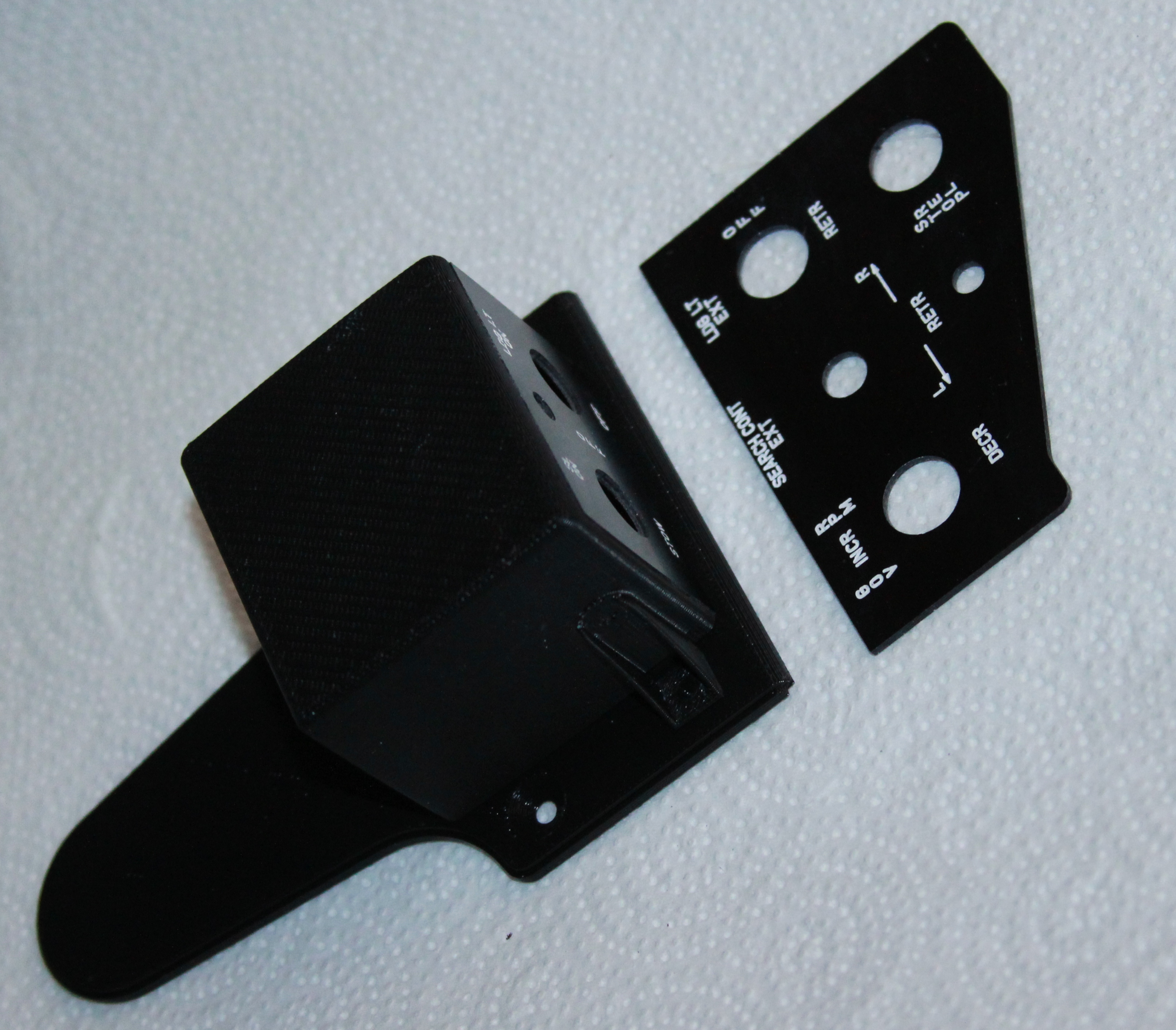

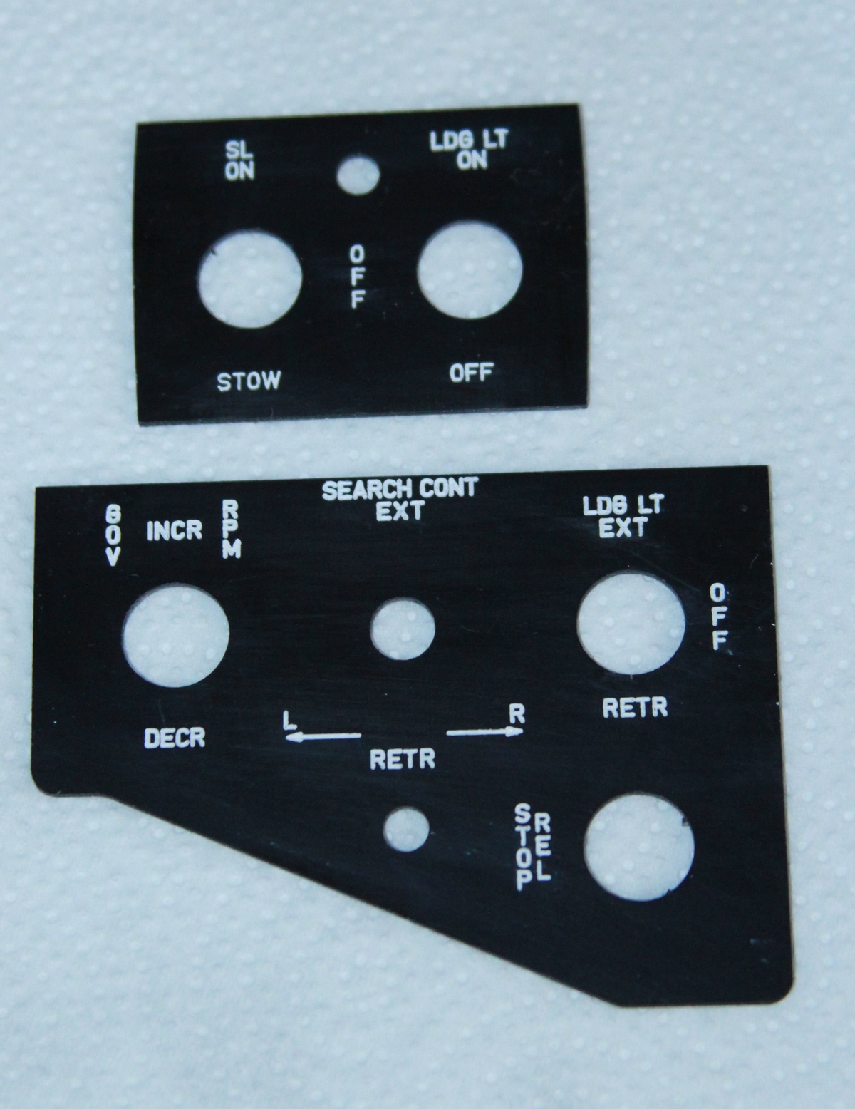

Sundog hat geschrieben:lichtdom zu klein
da fehlt noch die Klapp-Blende.
(und ein paar Detail Fotos respektive Maße)
Das Ding kann ich gerade nur schätzen anhand von ziemlich pixeligen Bildern. :roll:
Der Schalterknebel für den Governor stimmt ja auch noch nicht.
#137 Re: Hardware für Heli-Homecockpit
Verfasst: 05.11.2014 09:41:17
von Sundog
hmmm, der scheint doch fast richtig zu sein...

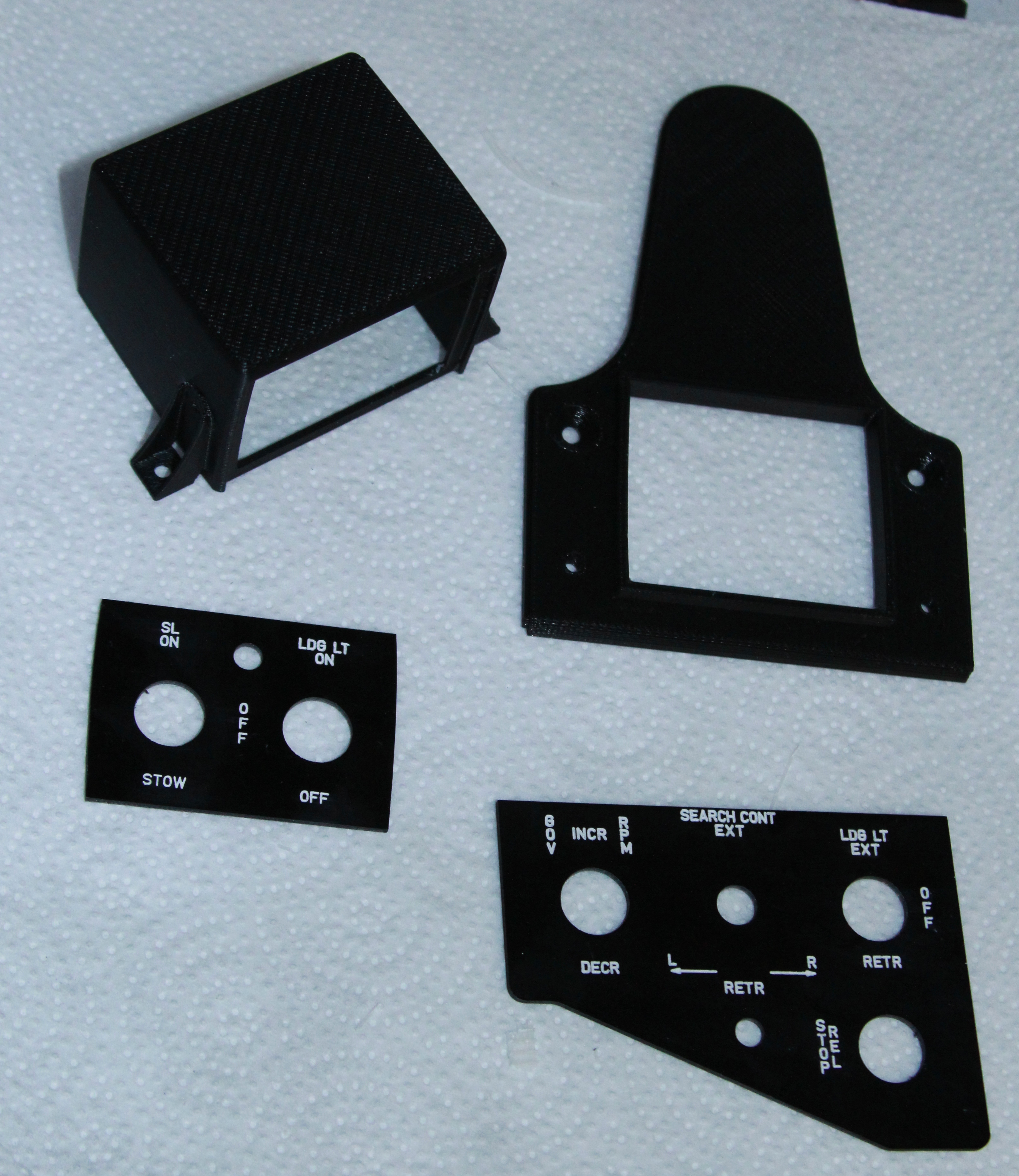

Anderes Thema ... saubere Arbeit Jürgen !!! Aber ich glaube eh, dass hier andere Schalter verwendet werden müssen, bzw... Schalter anstelle von Tastern, wenn ich die meisten Funktionen richtig interpretiere (kann mich aber auch irren - wie gesagt, bin nicht so der Huey Spezi).
Das du mit dem Material überhaupt so weit gekommen bist :D (ich hab ja schon früher das Handtuch geworfen).
#139 Re: Hardware für Heli-Homecockpit
Verfasst: 05.11.2014 10:24:10
von Sundog
taster und schalter haben wir schon geklärt, das sollte passen...

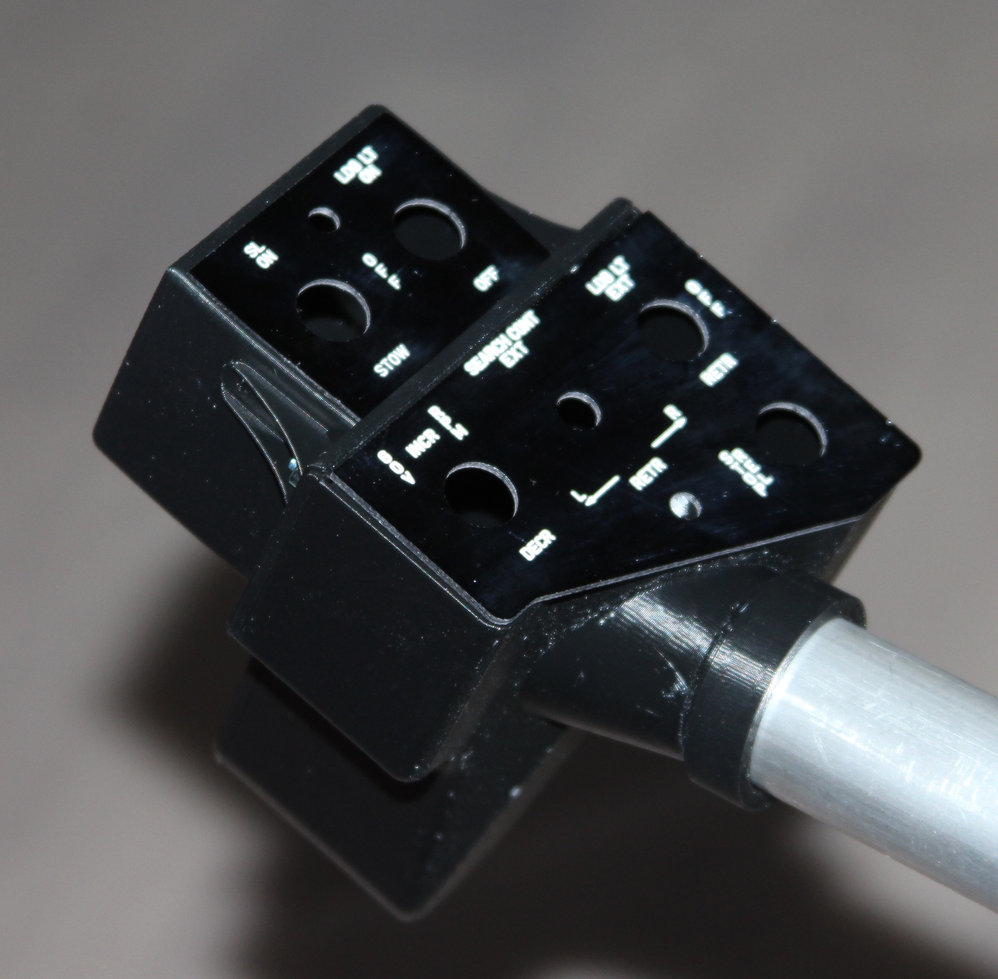

#141 Re: Hardware für Heli-Homecockpit
Verfasst: 05.11.2014 16:19:50
von yogi149
8)
#142 Re: Hardware für Heli-Homecockpit
Verfasst: 05.11.2014 16:57:01
von Sundog
jürgen, einfach nur geil :thumbright:

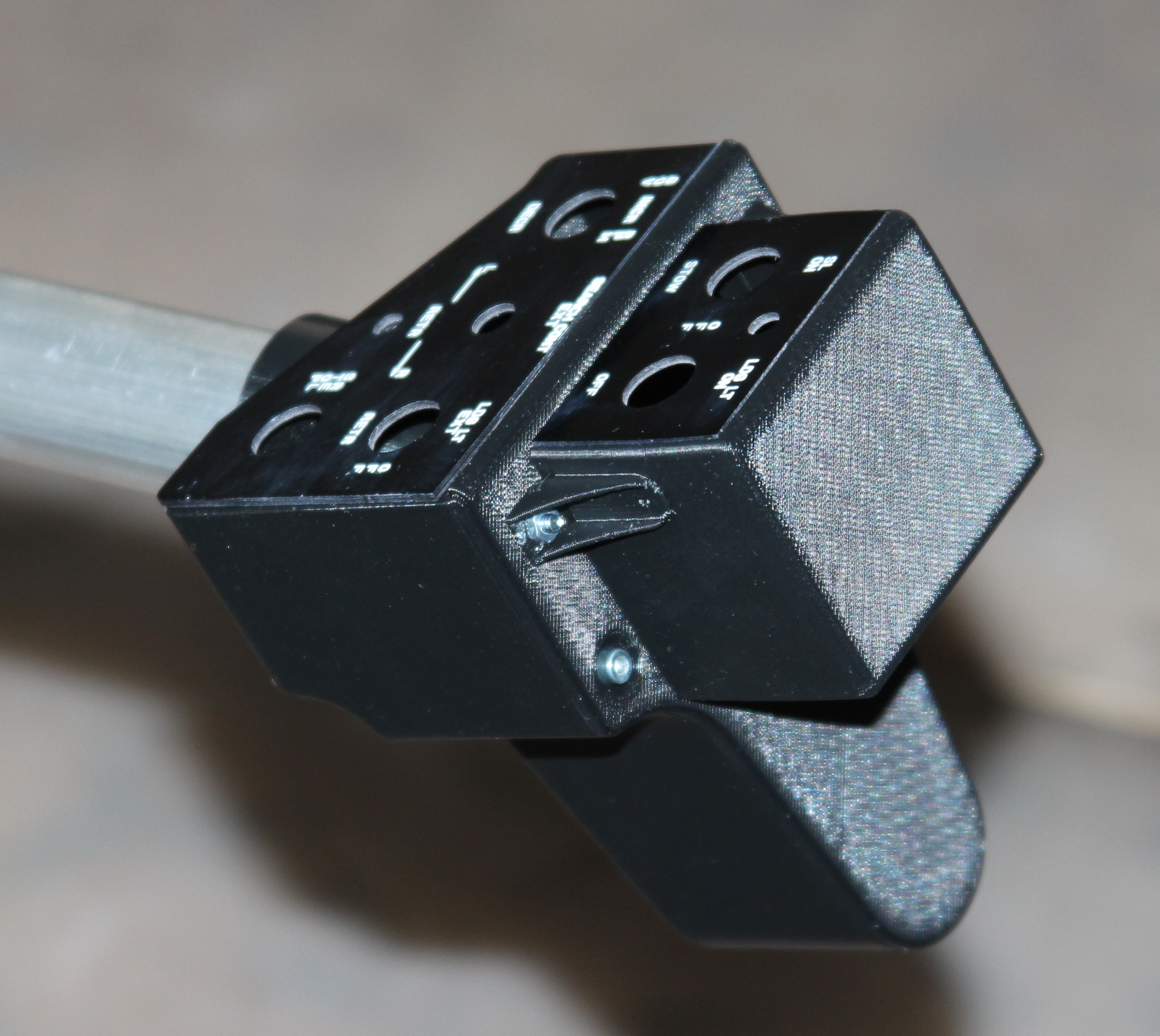

#143 Re: Hardware für Heli-Homecockpit
Verfasst: 05.11.2014 16:59:29
von yogi149
eins hab ich noch :roll:
#144 Re: Hardware für Heli-Homecockpit
Verfasst: 05.11.2014 17:25:47
von Sundog
ah, auch genial das so zu lösen....
#145 Re: Hardware für Heli-Homecockpit
Verfasst: 05.11.2014 17:42:04
von yogi149
Sundog hat geschrieben:auch genial das so zu lösen....
dabei siehst Du gar nicht alles.

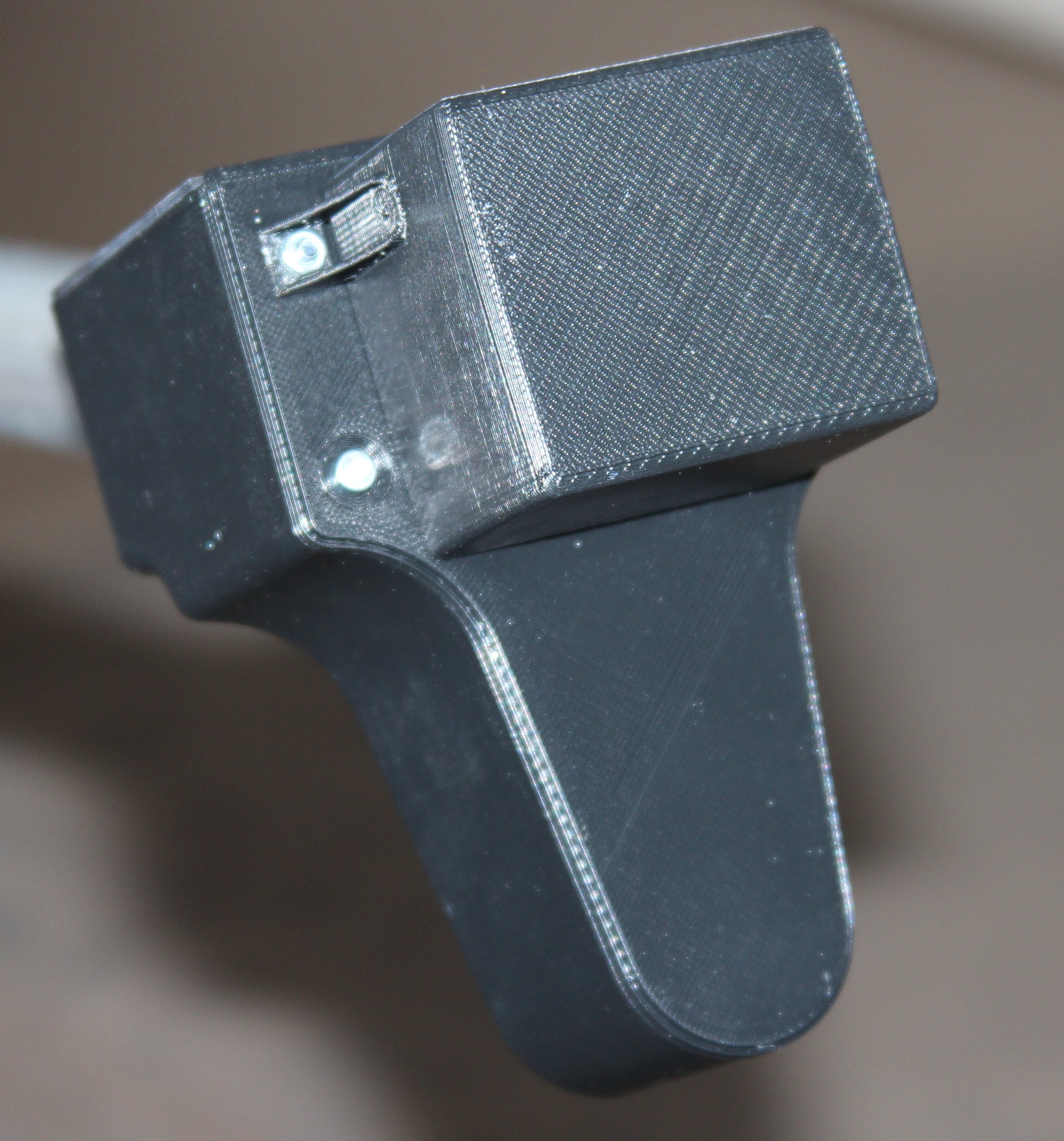

#147 Re: Hardware für Heli-Homecockpit
Verfasst: 06.11.2014 08:07:36
von yogi149
Moin,
ist doch schön, wenn man Mitarbeiter hat, die nachts arbeiten.
Das Loch für das Kabelführungsrohr fehlt noch, da ich noch nicht weiß, welche Größe man da nehmen könnte. :oops:
Ø12 gibt es im Baumarkt, größer müßte ich bestellen. :roll:
Und keiner fotografiert das untere Ende. :(

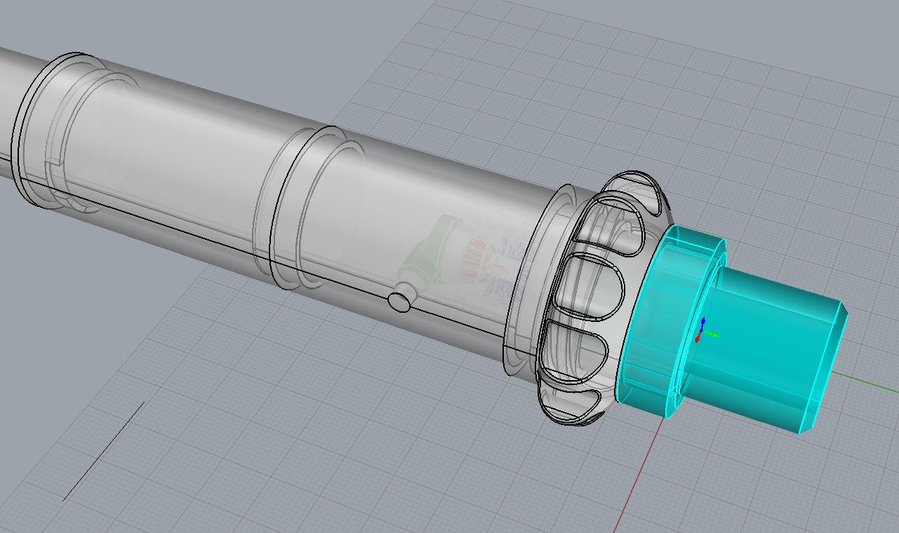

#150 Re: Hardware für Heli-Homecockpit
Verfasst: 07.11.2014 15:52:54
von yogi149
der Throttle-grip:
Anschlag für 210° Drehwinkel (der Geber kann wie in dem EC-Stick 270°)
und vermutlich einstellbare Friction für den Griff :roll:
(aber nur mit einem zusätzlichen Gummiring)
